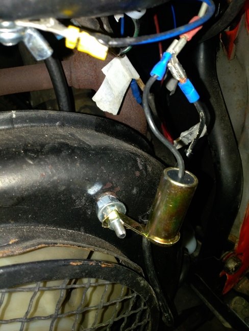

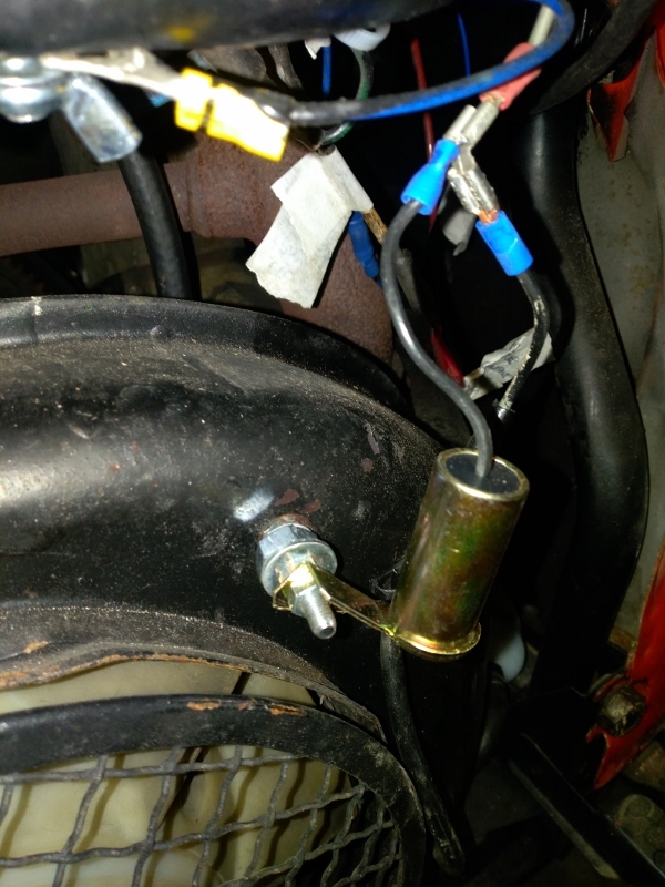

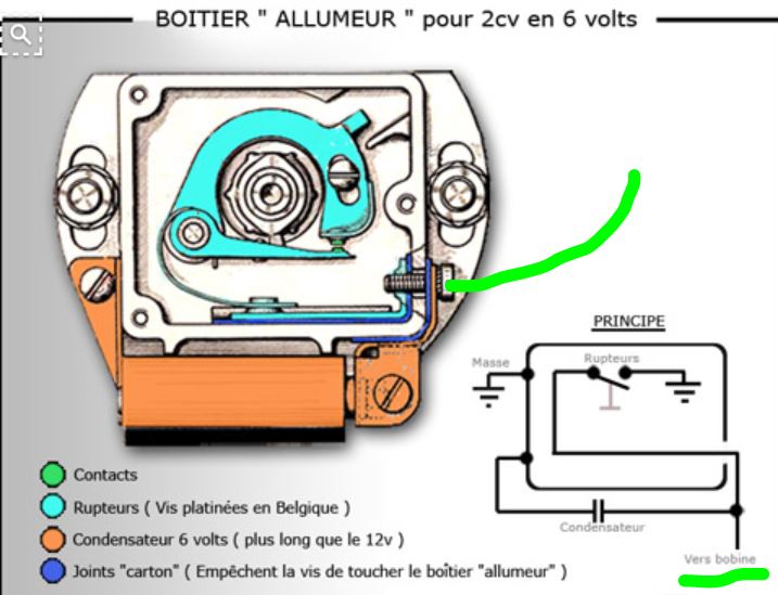

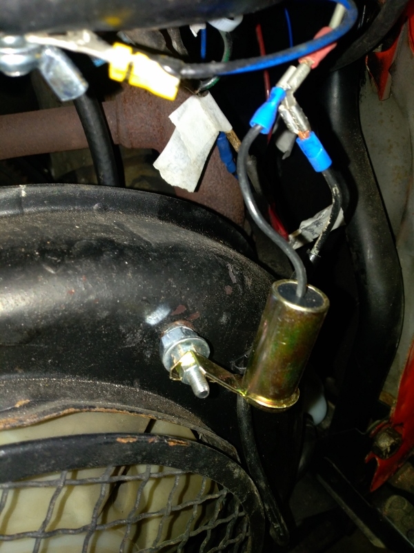

bonsoir moi j'ai remplacé mon condo par un boitier cartier et ça va trés bien

On en vend dans le commerce, là par exemple et en 6 et 12 V. Bon, c'est plus cher que de le récupérer dans une casse, c'est sur !igli83 a écrit :charlystone,tu a eu bien raison de faire cela..Ta du le prendre ton cartier sur une super 5 renault?
https://www.classicautoelec.com/fr/allu ... -volt.html

@Deuche25: juste pour info, sur ta bobine, à gauche tu as 1 seul plot (donc un seul fil) qui va à la bougie gauche. A droite tu as trois plots (donc 3 fils):
- le "+" bobine, qui vient du "+" contact
- le "-" bobine, qui descend aux rupteurs
- le plot qui va à la bougie droite.
Donc ton fil de bougie ne doit pas être branché sur le "+" ! Il n'y a donc pas de bougie sur le "+"
Je suis sûr que c'est le cas (les diamètres des plots ne sont pas les mêmes !) mais il vaut mieux appeler un chat ... un chat !
A tout hasard, tu confirmes ?

oui je confirme ce que tu dis, c'est moi qui me suis mal exprimé... le fil de gauche qui sort de la bobine, est bien tout seul branché à la bougie, de gauche! :D

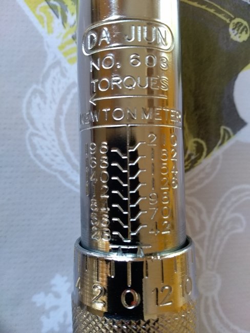

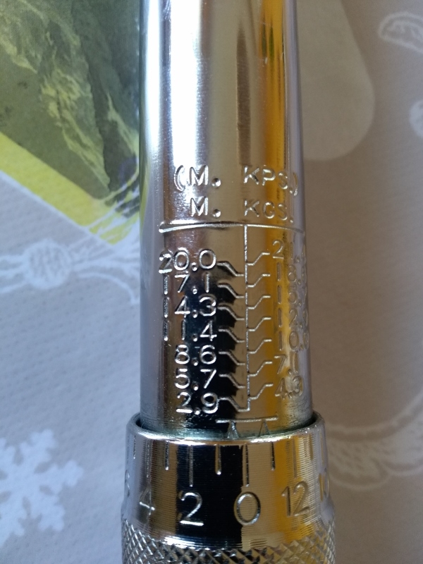

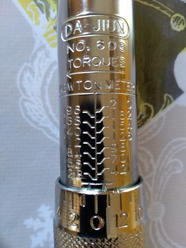

j'ai une clé dynamométrique voila sa photo recto-verso: puisque l'on a évoqué souvent le condensateur, voici une photo du mien installé à l'exterieur:

que néni..une soupape(culbuteur plutot) ne ce serre pas a clé dynamo.Sa ce règle a la cale a 0.20 partout,avec un tournevis et une clé platte de 10,il n y a rien que la culasse qui ce serre a la clé dynamo..tu fait un 1 er passage a 1kilo5 et 2éme passage a 2.5 kilos..en commençant tjrs par le boulon de culasse le plus a gauche puis celui de droit et au final celui du bas.Avant de serrer ,n oublie pas de tout désserer tes boulon de culasse,pour étre sur qu au final tu a bien 2.5 kilos et non 3 ou 4 kilos

Oui tu as raison igli, je me suis mal exprimé une nouvelle fois, (je suis un peu nullos dans les termes mécanique encore...) je voulais effectivement parler du réglage de la culasse... :roll:
sur la vidéo du club cassis, il serre la culasse à 1kg5 puis 2kg5 avec une clé dynamométrique, d'après ce que je vois sur ma clé (j'ai mis des photos)mes valeurs débutent à 28Nm, ou 2,9kg c'est donc déjà trop fort pour la culasse non? :boulet2:

non,deuch je vois que tout en haut c est marqué 20.0 puis un cran plus haut 25.0 je crois..sa équivaut les kilos sur ta 1ere photo de ta clé,sinon tu doit avoir une notice,sinon au pire des cas va voir un garage pour qu il t explique.Mais c est tout marqué sur ta clé a ce que je vois.Au pire des cas les serre a la clé a pipe de 12 petit a petit sans forcer comme un ane.Tu y fait une préssion de 2kilos 500 grammes avec ta main,tu vois ce que sa représente une force de 2kilos500.c est comme si tu prend une barre de fer de 1 mètre et tu met un poid de 2.5 kilos 500 au bout.Sinon tu a ta belle clé la..

Oui c'est bien ce que je pensais... :roll: merci de cette confirmation! :D Je vais voir pour en trouver une qui commence moins fortRICMAN41 a écrit :Pour moi le 1er chiffre est 2.8 et après 4.2 , logique puisqu'en faisant un tour avec une graduation de 14 donc ta clé commence trop haut pour serrer ta culasse.

bon mis à part ma bonne humeur car je ne pensais pas pourvoir faire tout ca, je bute un peu sur le pourquoi la lampe reste allumée...
il me semble avoir vu une chose similaire ici mais je ne sais plus ou... :roll: :roll:
alors cet après midi j'ai du temps, j'ai donc vidé mon reservoir d'essence, et mis de l'essence neuve...
je l'ai pas démarré, car ca sentais l'essence au garage, et madame voulait aéré le garage avant.... j'en ai donc profité pour faire d'autre chose comme regarder de plus prés mon boitier d'allumage et son état, j'ai trouvé les vis platinées un peu sales, j'ai donc démonté tout ca et nettoyé au sopalin , raclé la vieille graisse, je pense que ca fera pas de mal.
j'ai procédé au réglage de l'écartement des vis, (0,40), puis j'ai fais une lampe témoin avec une ampoule de clignotant, ensuite j'ai cherché le calage avec une pige ( un foret de 6mm usagé), comme je n'ai jamais fais cela j'ai eu un peu de mal a trouver le petit trou sur le volant car mon éclairage du moteur n'est pas génial mais j'y suis arrivé en mettant une grosse lampe au dessus de celui-ci... :P
la lampe témoin branchée, un fil sur une masse et autre fil sur le "-" bobine,(sans retirer le branchement initial), je met ensuite le contact, la lampe s'allume,(chouette chouette...
- Fredjojo
- Messages : 1317
Re: Que se passe t'il?
Soit le condo est en court circuit , debranche le ( ton condo volant) , refait le test de la lampe
Soit toute la partie isolante ( en bleu foncé sur le schéma n'est plus la est la vis des vis platinée est en contact avec le boitier
Et oublie pas le foret sinon tu va faire des étincelles , si elle démarre
