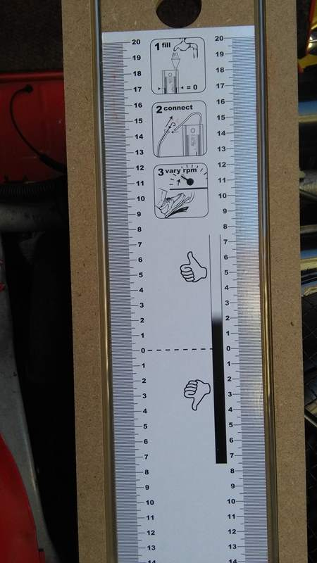

Comme j'ai mis de l'eau, on ne voit rien sur la photo....mais je suis à +9 à droite et -9 à gauche

Où as tu trouvé cet équipement pour le contrôle du reniflard ?
Re: Joint cache-culbuteurs 2 cv
lucky40 a écrit ::salut: Gilles
Hello lucky40,
Chez TPV à Provins dans le 77.....18€..... :salut:

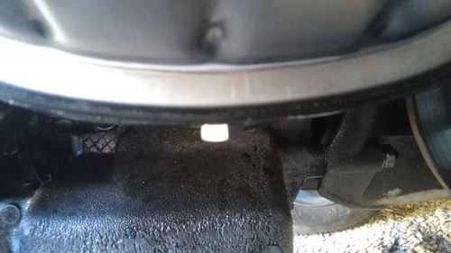

Gilles10 a écrit : Mais sous quel angle ?
Montés ? démontés ?
Avec les joints ? sans les joints ?
Oui, monté et nettoyé,tu fais tourner un peu le moteur et tu fais la photo juste quand la fuite commence à se faire...

Je viens de faire le test : j'ai + 9cm au ralenti......donc reniflard OK
Plus 9 c'est bon , et quant tu accélère un peut combien tu a , 9 c'est bon !!! mais c'est pas non plus la meilleure note ,
un bon reniflard peut monter a 12/15 , mais bon 9 il et bon aussi , 6 ou moins la c'est pas bon . et surtout il doit pas souffler . :salut:

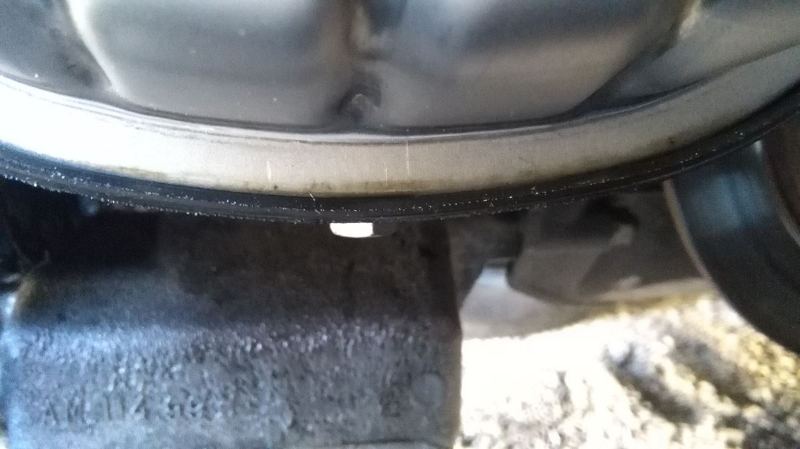

Nettoyé AVANT mise en route
APRES mise en route : on voit bien des traces sur la partie supérieure du joint
J'ai refait le test avec le manomètre de reniflard :
- entre 9 et 9,5 au ralenti
- entre 5 et 6 en accélérant
D'autre part, lorsque je retire la jauge d'huile moteur tournant, il y refoulement d'air bien sûr, mais il y également un peu de fumée !!! est-ce normal ?

5/6 moteur accélérer c'est pas bon , ton reniflard est fatigué :salut:

Neuf ne veut plus rien dire , maintenant !! . Si ton reniflard et correct tu devrait avoir 12/15 au ralentie , et légèrement plus a 2000 tours.
un reniflard qui merde, ben la pression interne du carter n'ai plus réguler part le reniflard ,et va sortir sur les points les plus faible les joints,
mais tu peut aussi avoir un manque d'étanchéité sur la segmentation , qui augmenterai la pression , on dit un moteur qui souffle
des vapeur d'huile remonte part le reniflard part au carbu, peut te pourrir le filtre a air, et une consommation d'huile ,( fumée a l'échappement .) :salut:
