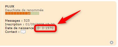

PLUX a écrit :Et voilà....11 ans deplus d'un coup dansle profil.
Dur
