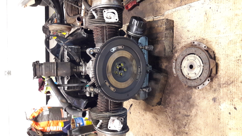

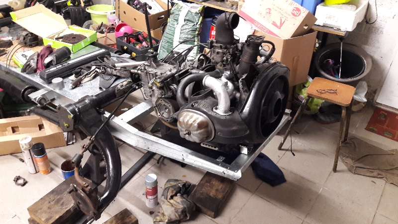

Ce WE c'était nettoyage du bloc moteur, changement de l'embrayage et remontage.
j'ai d'abord remis la boite en place sur le châssis puis essayé de remettre le moteur => ça passait pas.
J'ai vérifié le centrage de l'embrayage et retenté le coup mais bloqué à 2cm idem.
Et là j'ai peut-être fait une connerie : j'ai retiré l'ensemble moteur-boite du châssis et j'ai posé le moteur sur le sol côté ventilo, avec le poids de la boîte, le tout c'est assemblé doucement mais naturellement.
Résultat le carter du ventilo est légèrement déformé à sa base mais le tout est remonté.
Je recherche maintenant le couple de serrage entre la boite et le moteur, si quelqu'un a cette info...
Voici les photos :

Je ne crois pas qu'il y ait un couple de serrage recommandé pour l'assemblage moteur boite, en tout cas je ne l'ai pas dans aucun de mes documents sur les couples de serrage.
Je serre au maxi que je peux avec la clé de 17. Jamais de problème.
Par contre, assembler le moteur et la boite en posant le moteur sur le ventilo, jamais vu :shock: :shock:
Si l'embrayage est bien centré, ça doit s'assembler sans difficulté en place.

:salut: moi non plus, pas de couple de serrage.

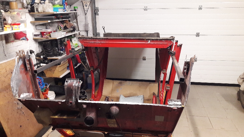

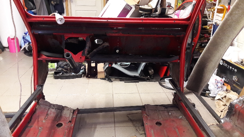

Vu l'état j'ai tout d'abord démonté le plancher pédale et soudé des barres de renfort pour démonter les bas de caisse :

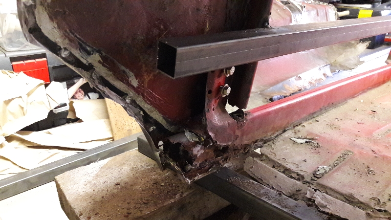

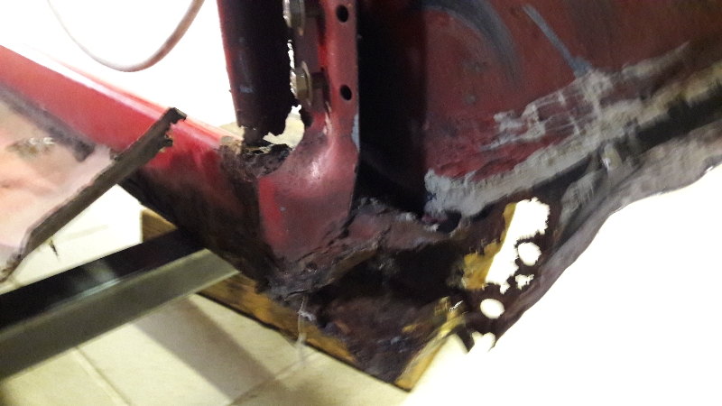

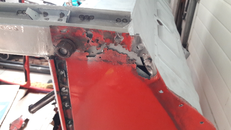

La corrosion a fait des dégâts ...

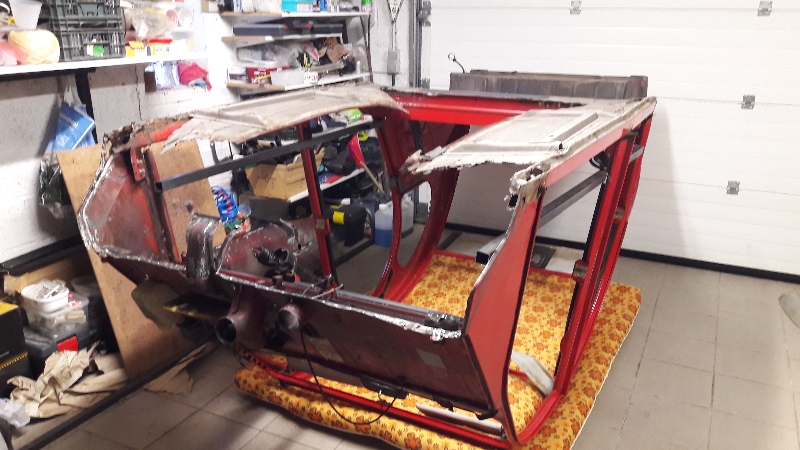

Puis Hop ! Sur le dos ... pour la découpe des planchers, des bas de caisse...

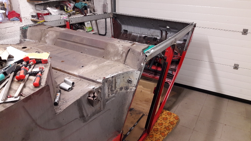

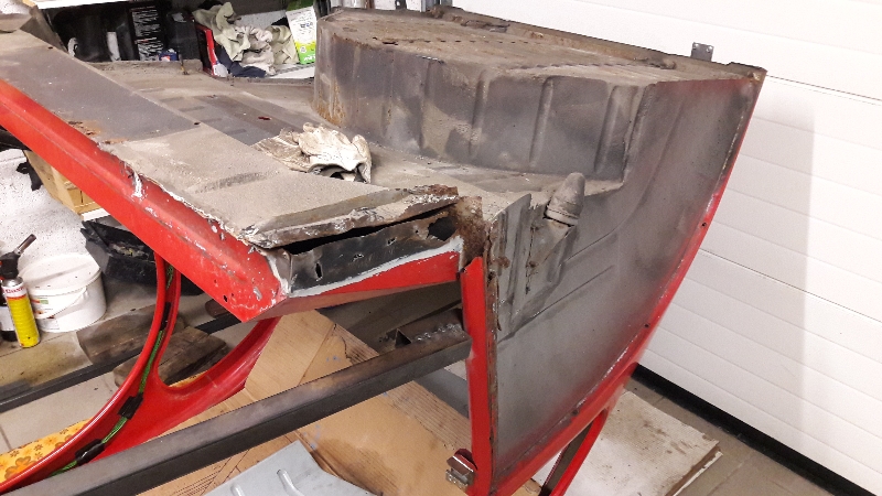

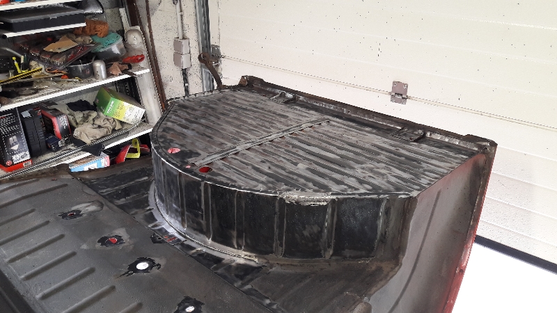

Et après quelques soirées et week end de boulot, voila le résultat aujourd'hui :
Des nouvelles fixations de ceintures arrières, des nouveaux "pieds", des nouveaux bas de caisse et un nouveau plancher pédale.
Pour la soudure, j'ai utilisé la technique du bouchonnage et j'ai utilisé un MIG non gaz de 100W.
Il a fallu de la patience car on passe très facilement à travers les tôles.

Salut Yannirish, et bien c'est du beau travail que tu as fait là, félicitations... Bon courage pour la suite, et continue de nous faire profiter de ta resto avec d'autre photos :pouce:

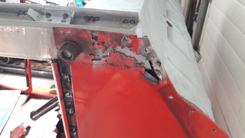

J'ai besoin de votre avis pour cette partie :
Je découpe et soude une "rustine" ou je refaçonne avec de la fibre de verre ?
La tôle est tellement fine sur cette partie que je me demande si c'est prudent de tenter l'opération soudure avec mon MIG sans gaz.
Messages : 2063
Re: Restauration d'une AZKA de 1989 : La Jeanloutonino
Ben moi j'opte pour l'option rustine en tôle... C'est mieux quand même. J'ai fait comme ça sur la mienne...

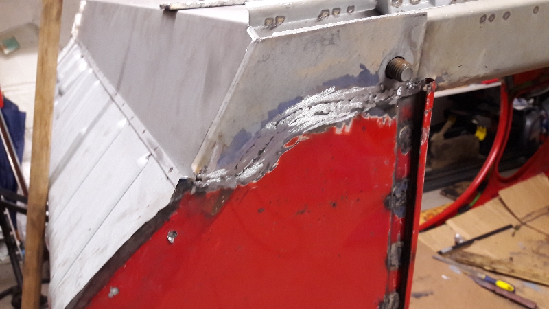

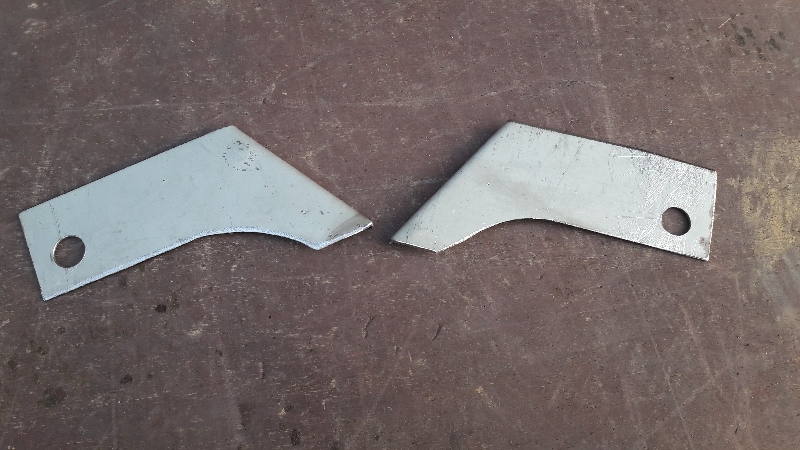

A vrai dire j'ai anticipé un peu la réponse et je viens de préparer les 2 pièces.
Mais bon, toujours un peu peur de faire de la soudure en bord à bord car avec du "sans gaz" on fait très vite des trous.
Messages : 1736
J'ai également prévu de faire pareil.
J'ai déjà formé mes tôles, mais je n'ai rien découpé pour l'instant.
Par contre, j'ai déjà fait du bord à bord avec mon poste en no Gaz pour refaire le dessous de la voiture (le plancher sous banquette), et ça le fait.
Si tu as du fil en 0,8, ce sera plus simple (j'ai fait un partie en 0,9 et l'autre en 0,8).
Il faut y aller doucement, et rapidement pour éviter les trous.
- Doucement : au mini de la puissance du poste
- Rapidement : une seconde maxi (juste le temps d'appuyer sur la torche)

C'est fait pour la première pièce. Il reste quelques "trous" mais je suis en rade de bobine de fil.
je finirai après réapprovisionnement.

Je les trouve pas mal tes soudures, faites avec un Royal Power et du fil fourré en 0,9.

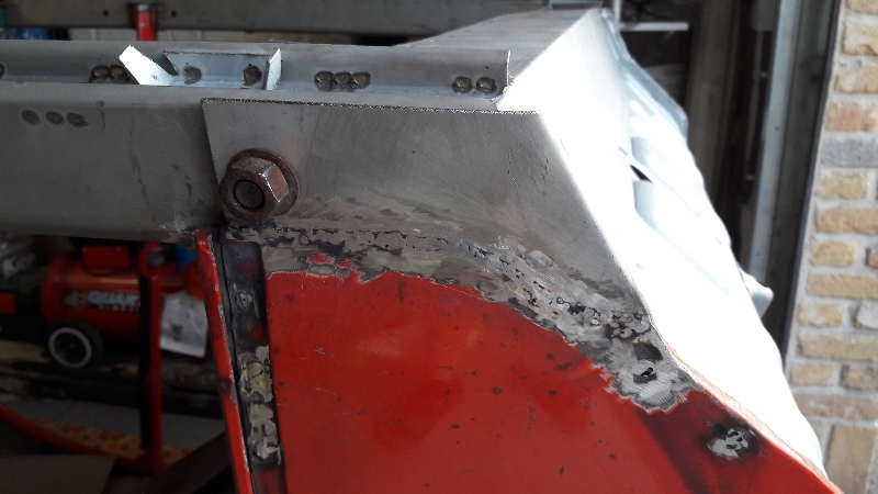

Reçu hier et reprise des soudures ce soir :

J'ai profité également qu'elle était toujours sur le dos pour décaper l'arrière, ce qui m'a permis de découvrir... un trou.
Et hop, une rustine... et un coup de Rustol Owatrol.
J'ai découvert ce produit sur le forum, on verra bien s'il est efficace. A priori c'est 2 couches donc demain soir la seconde.
Ensuite se sera 2 couches de peinture Hammerite.

Bonsoir, j'ai besoin de vos conseils.
Maintenant que le Rustol est mis, je dois, si j'ai bien compris l'ordre de mise en œuvre, poser le joint d'étanchéité avant de peindre.
Mais quel produit me conseillez-vous ?
Certains parlent de mastic polyuréthane (Mehari club entre autre) et d'autres de bi-composant époxy.
Quel produit choisir ? Quel marque ?
Merci d'avance.

Salut honnêtement les deux sont bon l avantage du bi composant ça devient du béton mais il est plus cher

J'ai finalement opté pour un joint mastic appliquable au pinceau, comme à l'époque. la réf : VBSA 401.
La mise en œuvre est pour demain...

Le problème du Rustol Owatrol transparent, est qu'on ne peut pas mettre quelque chose dessus(peinture ou mastique polyuréthane).
Le Rustol Owatrol s'applique là ou tu ne mettra plus rien (j'en ai mis à l’intérieur de mon caisson sous banquette par exemple, ou alors il faut le recouvrir avec du Rutol CIP.
Il peut également servir de diluant dans certaine peinture afin d'ajouter le coté anticorrosion à la dite peinture
Exemple, j'ai mis 1 couche de Rustol Owatrol sur les trains roulant, puis deux couches de Rustol CIP, puis deux couche de peinture.
Donc, fait un essai de ton mastic, avant de tout badigeonner, au cas où ce dernier ne "frise". :D
