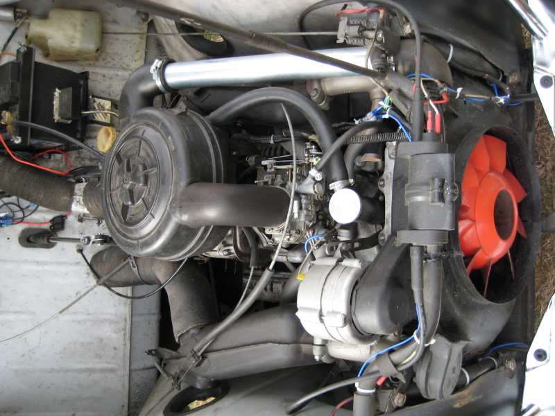

Le numéro AM 114 99d c'est le numéro de nomenclature du carter.
Ton moteur c'est un 602 cc type M 28/1, marqué AK2, donc en principe monté d'origine sur les 2 CV 6, les AK 400 et les Méhari.
Le collecteur d'air avec la sortie c'est sur les Dyane ou Acadiane.
Ce moteur vient donc probablement d'une Méhari, qui est une Dyane. 8)
Mais tu ne pourras pas le mettre sur une 2 CV, il n'y a pas sur ce collecteur les fixations pour la grille devant le ventilateur.

Bonjour et merci bob41 .me voila renseigner et de la je peux savoir les pieces a rechercher mais avant tout je finis ma 2cv 6 dont j'ai repris les travaux apres pepins de sante .des photos a venir dans la rubrique restaurations.a bien+.
Re: Comment on reconnaît les moteur 2cv
Les pièces à rechercher sont celles des moteurs 602 cc, types M 28 et M 28/1, sauf celles du moteur des AMI 6 qui était aussi un 602 mais de type M 4, assez différent du tien.
Ce sont donc les moteurs de 2 CV 6, Dyane 6, Méhari et AMI 8.

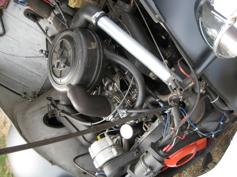

bob41 a écrit ::salut: Mais tu ne pourras pas le mettre sur une 2 CV, il n'y a pas sur ce collecteur les fixations pour la grille devant le ventilateur.
:salut: Pourquoi il ne pourrait pas le monter :???: j'ai bien mis un moteur AM2a sur mon pick-up qui a la même configuration et beaucoup montent des AM2 sur leurs 2cv , au besoin si il veut il peut toujours mettre une grille en perçant aux endroits des 4 trous de la grille et souder des écrous sur le collecteur .
Pour le manchon de la soufflante il faut le recouper parce que sinon il ne passera pas avec la barre de phare mais pas le supprimer totalement et tu pourras adapter une soufflante par la suite comme celle que j'ai fait ou une autre version.
La mienne (il faut cliquer sur la photo pour la remettre droite) :laughing: :

Tu ne m'as pas bien compris...
Bien sur qu'il peut monter ce moteur sur une 2 CV : physiquement parlant.
Mais il ne pourra pas fixer la grille de protection du ventilateur, et ça c'est primordial pour des raisons de sécurité. Dans une vie antérieure j'ai vu des personnes se faire happer et tuer par une machine tournante sans protection. :shock:
Pour mettre ce moteur sur une 2 CV il faut soit changer le couloir d'air, soit bidouiller un truc pour fixer la grille.
Et la prise d'air sur la soufflante, ça ne sert strictement à rien. :lol:

Bonjour les gars , je lis differents avis sur ce moteur , toujours bon a prendre en compte , mais dans un premier temps , je vais d'abord faire un grand decrassage et ensuite je rechercherai les pieces manquantes merci pour vos avis . A+.
