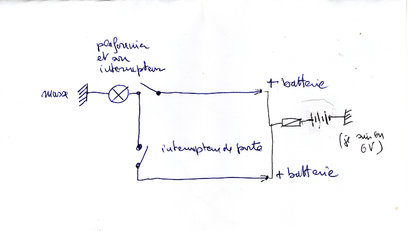

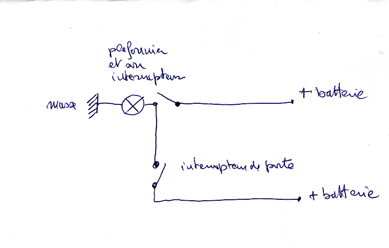

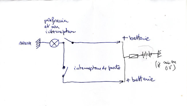

Je t'ai fait ce schéma, il n'est pas différent de celui plus haut, mais peut-être plus facile à lire.
Tu as branché un fil qui va du plus batterie à l'interrupteur de porte et de l'interrupteur de porte à la lampe, OK. Et ça fonctionne quand tu ouvres la porte.
Sur le plafonnier tu dois avoir normalement un interrupteur, si c'est bien un éclaireur de 2 CV. C'est l'interrupteur qui sert à allumer et éteindre l'ampoule du plafonnier. La sortie de cet interrupteur est directement reliée à l'ampoule à l'intérieur même du plafonnier.
Il te faut relier l'entrée de l'interrupteur de plafonnier au plus batterie.
Si la 2 CV était déjà munie de série de ce plafonnier, le fil nécessaire est déjà présent.
PS : Ah, mince, je viens de m'apercevoir que le schéma était dans l'autre sens :ptdr:

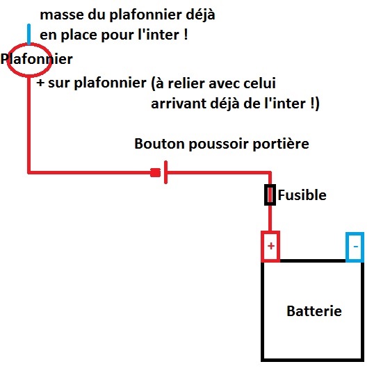

Ha ben ça ... voilà ma participation !!
Mais Bob m'a laaaaargment devancé !
Plafonnier portière.jpg (46.76 Kio) Vu 10038 fois
Ha non !!! Bob a oublié le fusible !!!! :doigt:
Re: 2 cv lampe à l'ouverture de portiere
Non, non, :non: le fusible il est après....
Et sur ton schéma tu as oublié l'interrupteur de plafonnier qui lui fait souci. :doigt:
:mdr:

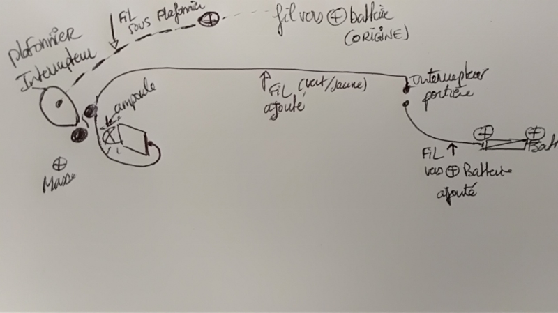

je vous montre un schéma de mon installation actuelle, c'est à dire lorsque la porte est ouverte la lampe s'allume:

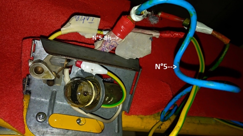

puis je vous montre une photo de mon plafonnier je pense qu'il est de série sur les 2cv identique sur toutes ou presque…
alors sur la photo le fil N°5, c'est le fil que j'ai ajouté ce jour afin de procéder à l'installation de l'allumage de chaque coté c'est à dire interrupteur coté porte, et coté plafonnier,( il est donc branché sur le fil N° 5bis et il est branché au + sur l'interrupteur de portiere ( avec une cosse double) sauf que ca ne fonctionne pas ou plutôt ca ne s'éteint plus!
donc ou se situe l'entrée de l'interrupteur du plafonnier? car je pense que mon soucis est là??

@Deuch25: Normalement, ça devrait fonctionner de la façon dont tu as fais le montage. :???:
Par contre, je ne comprends pas ton fil n°5
C'est normal que ça ne marche pas ! :shock:
L'ampoule du plafonnier est alimentée en permanence par le plus batterie !!!!
Regarde mon schéma : le fil qui vient directement du plus batterie (sans passer par ton interrupteur de porte) ne doit pas être branché directement sur la lampe mais sur le plot AVANT l'interrupteur du plafonnier.
Le branchement d'origine du plafonnier est fait comme ça, laisse le en place.
Ou alors si tu as branché comme je te dis, c'est que l'interrupteur du plafonnier est HS et fait contact en permanence...

je me suis peut être mal exprimé: c'est le fil couleur bleu que j'avais installé , en préalable de mon montage, il doit servir a connecter le système pour pouvoir allumer l'ampoule du plafonnier depuis l'interrupteur du plafonnier lorsque la portiere est fermée ! :laughing:
et c'est le branchement de ce fil qui me pose problème depuis que le reste du montage fonctionne bien ( portière ouverte lampe allumée) :roll:

il te faut un interrupteur a 3 position comme sur les moderne ,tu a une seule alimentation en + et c'est ton interrupteur
qui fait le reste ,position au milieu ,c'est la porte qui commande l'ampoule , à droite ou a gauche cest manuellement que tu commande l'ampoule.
se fil bleu sert a rien ,puis il me semble un peut gros !!! . :salut:
