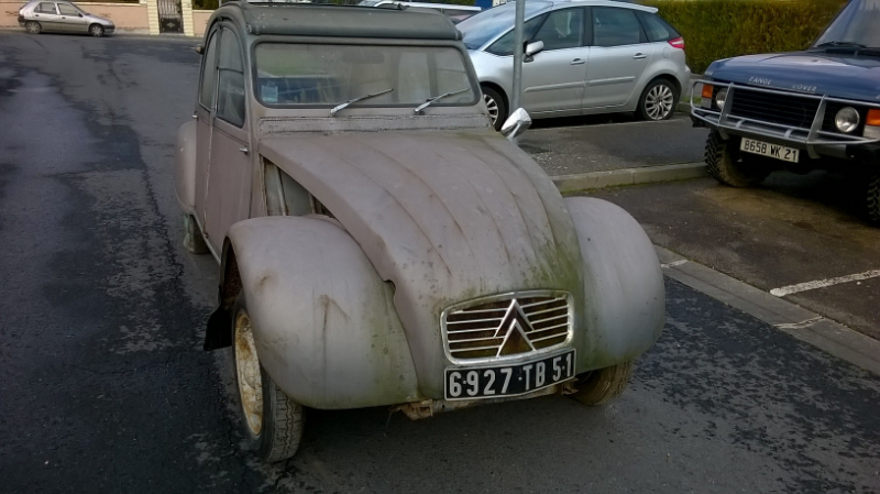

La carrosserie seulement à gérer comme tu dis, c'est quand même le plus compliqué et à même de procurer des surprises ! La mécanique, c'est bien plus simple.
Il te faut principalement regarder le châssis, mais comme il est neuf ça ne devrait pas poser de problème, mais à vérifier quand même ! Notamment s'il n'est pas déformé au niveau de l'essieu avant, un mauvais coup est si vite arrivé.
Pour ce prix, les sièges et la capote doivent être en bon état, parce que ça chiffre vite.
4500 euros, pour une voiture non restaurée, ça me semble un peu élevé à mon gout.
Tu dis au vendeur qu'il va falloir que tu changes les planchers et les passages de roues arrière, qu'il y en a au moins pour 500 euros, et tu essaies de faire baisser le prix d'autant ! :pense: Il y aurait aussi la peinture...

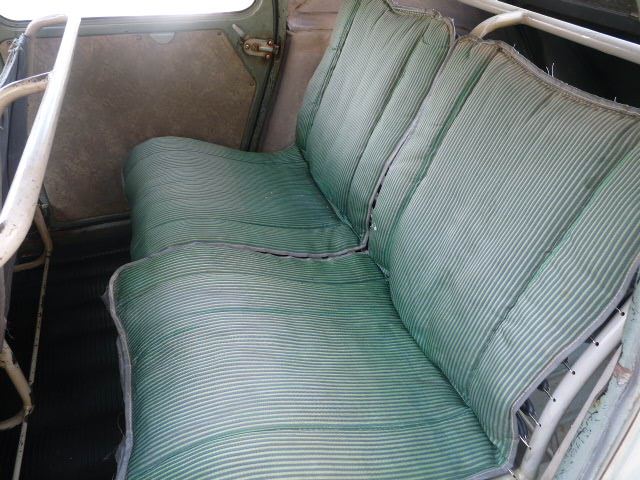

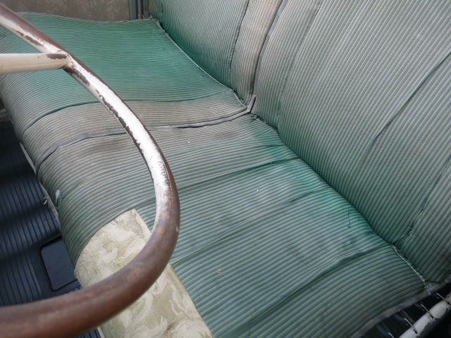

siege ar.JPG (99.15 Kio) Vu 8397 fois
siege av.JPG (96.5 Kio) Vu 8397 fois

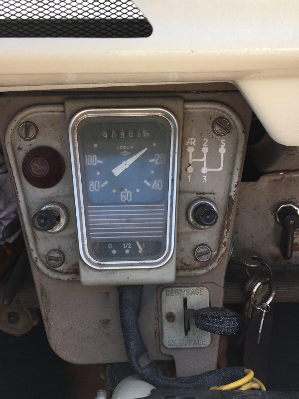

D'après le vendeur, sièges sont d'origines, d'après les factures et les photos, les élastiques ont été changés.
La capote semble propre, et le vendeur m'as dit qu'elle à été remplacé mais pas par une neuve :wink:
Je peut vous mettre les factures des différentes pièces achetées, ça vous parlera sûrement plus qu'à moi :D

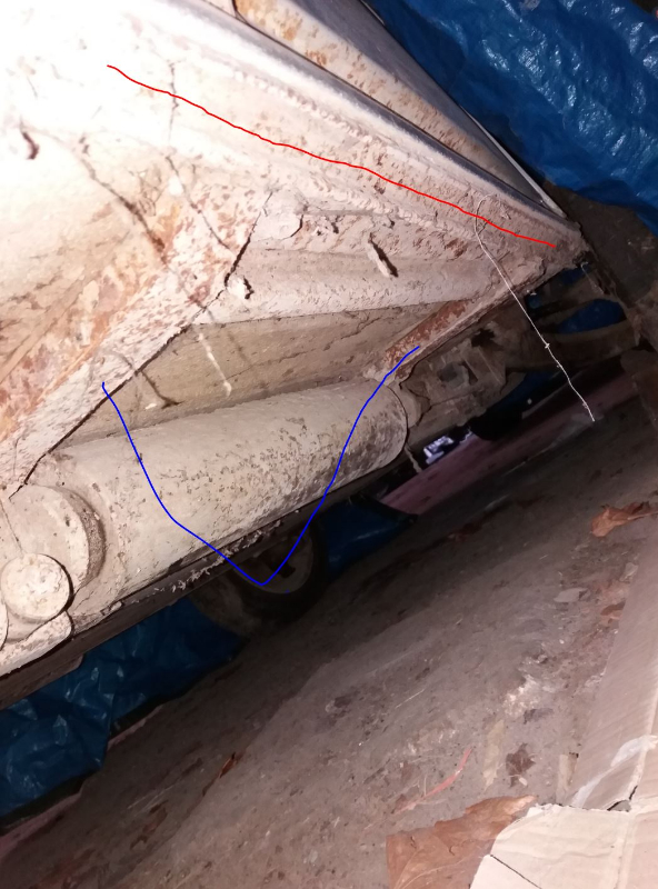

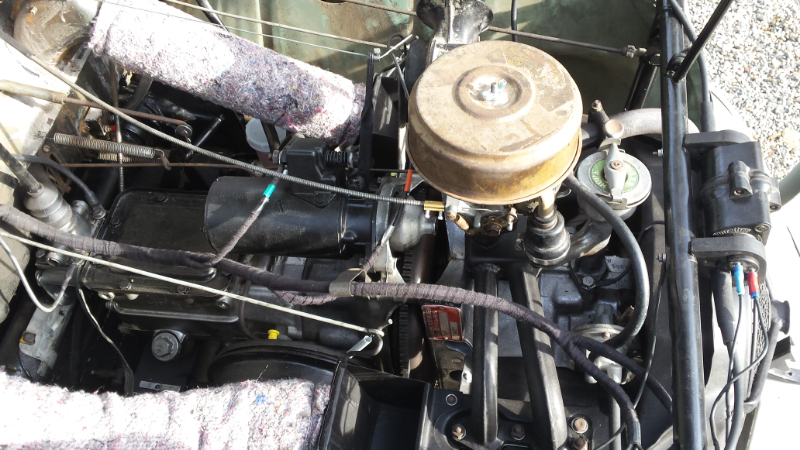

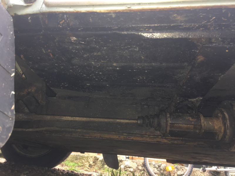

Quelque chose m échappe mais a vérifier , il a changé le châssis mais la photo ne montre pas les 4 brancards latéraux , peut être les a t il soudé après cette photo mais quelque chose me dis que c est un debut de resto abandonné suite aux travaux de soudure a faire.

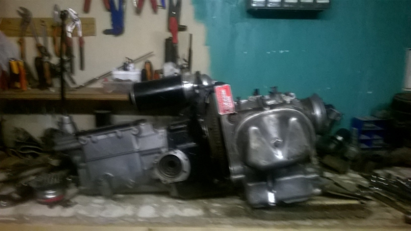

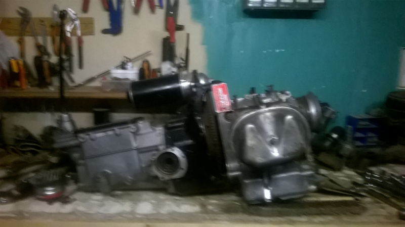

Pour le moteur c un 425 mais pas le 18cv , le 12 voir reniflard donc pour les 500 premier kilometres en 2cv privilégie le plateau

Fredjojo a écrit : Pour le moteur c un 425 mais pas le 18cv , le 12 voir reniflard
Tu peux développer un peu sur le reniflard?
C'est le "réservoir" d'huile moteur?

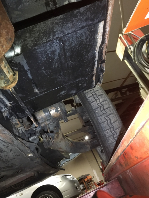

Je vais me renseigner sur les brancards qui ne sont pas en place sur la photo. Ce sont des pièces à souder obligatoirement pour remonter la carrosserie non?
Donc si la voiture "Passe au CT" c'est pas trop envisageable qu'elles n'y soit pas?

Fred ne te disais pas qu'il fallait changer le reniflard, il faisait le constat simplement que cette 2cv avait un moteur de 425 cm3 de 12 cv reconnaissable à son reniflard: le 12cv https://i.ebayimg.com/images/g/bEEAAOSw ... -l1600.jpg ...
le reniflard des 425 cm3 de 18 cv est différent ; https://i.ebayimg.com/images/g/qpgAAOxy ... s-l500.jpg
Ces reniflards sont basiques et n'ont rien à voir avec celui dont tu as posté le lien qui est un reniflard de 2cv plus récente, 602 je pense.
Autre point de différenciation entre le 425 12 cv et le 425 18 cv , c'est le collecteur d'échappement : maintenu par 3 écrous pour le premier et 4 pour le second...Sur la photo du moteur que tu montres, c'est un 425 cm3 de 12 cv.

Oui surtout dans les côtes un peu longue , le 12cv est un peu poussif, faut pas s'attendre à plus de 75 kmh, le 18cv permet 85 kmh sur le plat, 90 dans les faux plats descendants et il est un peu plus nerveux dans les montées, mais faut pas s'emballer, ces 425 cm3 ne sont pas des foudres de guerres ...

Pour les brancards , je suis sure a 100% que le contrôleur ne voit pas qu'ils sont manquant car ils disparaissent sur les plus récentes , les planchers étant plus renforcé enfin je crois ?.Mais pour la tienne ils doivent etre present ( en bleu) .
Prends une glace pour inspecter toute la longueur des bas de caisse ( en rouge ) , s'ils sont troué il faudra les changer et si pour certain c'est facile pour d'autre cela devient un cauchemar mais il sera trop tard pour faire demi tour,1000 bornes en plateau ca fait un bout , essaie d'avoir des infos sur celle la elle est plus près car negocier par tel c'est une chose mais comme il sait que tu viens de loin , s'il change d'avis t chocolat.

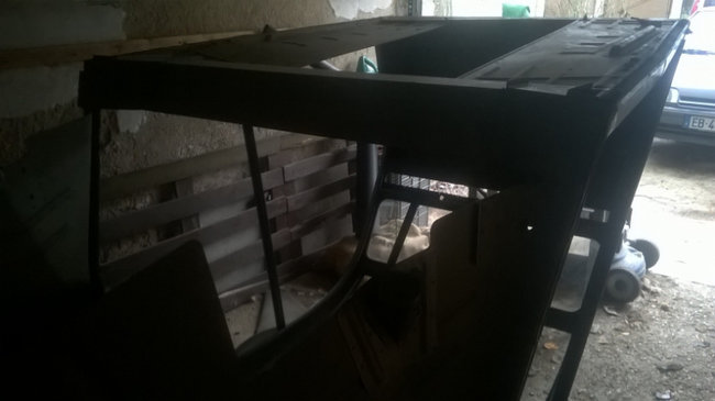

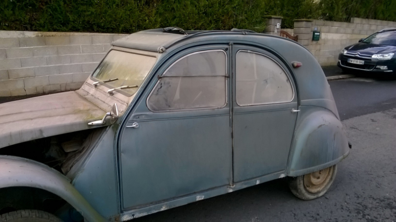

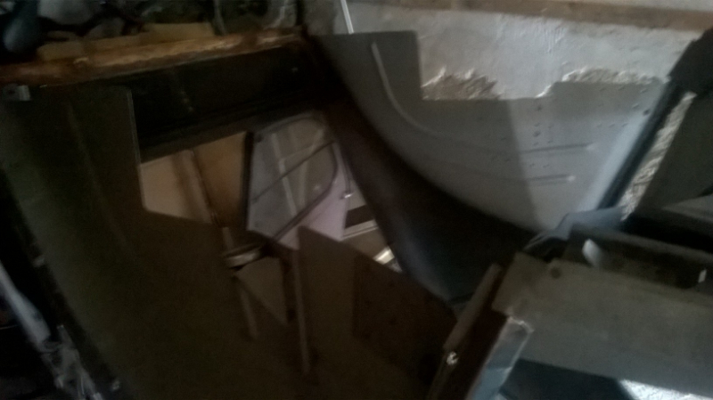

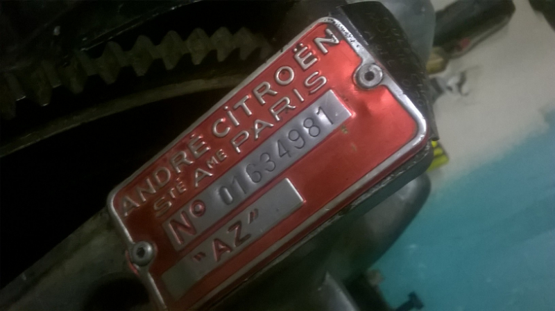

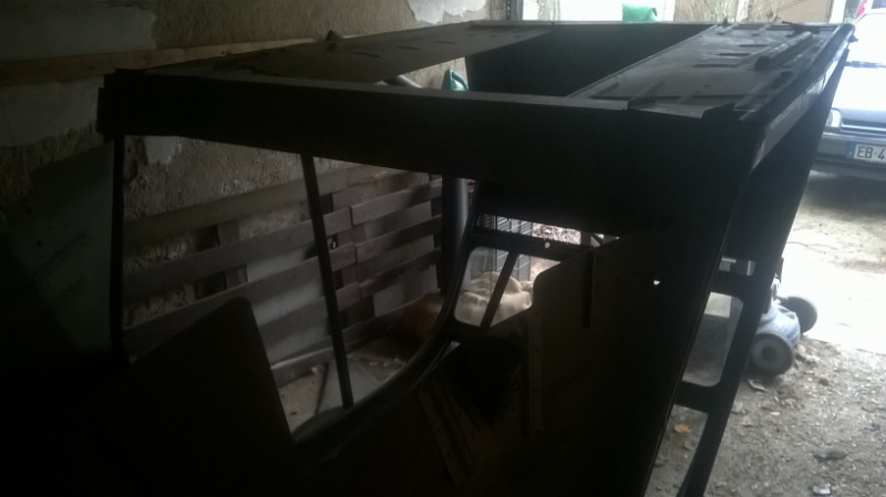

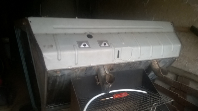

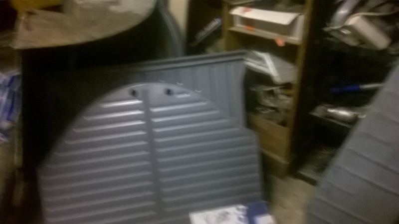

J'ai eu plus d'info pour la 62...
Il y a encore énormément de boulot dessus, notamment soudure...
La voiture est démonté, il y a pas mal de pièce neuve ou remplacé, mais je pense qu'il en manque encore beaucoup...
Il s'en sépare car trop compliqué pour lui de faire les dernière soudues qu'il estime à un ou deux jours de boulot..
Les deux premières photo sont de 2016, lorqu'il l'a recuperé:
Le reste c'est la où il s'est arrêté...
C'est compliqué pour moi d'évaluer l'ampleur du boulot fait et restant...
Re: Future deuchiste en Lorraine
Si :
1: tu as la place pour caser le châssis , les pièces amovibles, la caisse
2:tu as le temps de stocker tout ça
3: tu peux faire des soudures importantes et qui nécessitent un réel savoir faire ( je parle en connaissance de cause pour l'avoir fait sur mon Azam),
4: tu as l'argent pour éventuellement faire faire les travaux de soudures par un pro ( en fonction du temps passé, peut atteindre 1000 à 2000 euros)
5: tu es prêt pour quelques galères et quelques surprises inérantes aux 2cv
en fonction du prix d'achat qui ne doit pas dépasser 1500 euros dans cet état, tu peux tenter le coup .
Avant renseigne toi sur l'état du châssis et du moteur bien que ce soit moins problématique pour ce dernier bien que les pièces majeures en bon état pour moteur de ces années là, ça reste difficile à trouver. :salut:
Si tu veux mon avis perso : pour quelqu'un de néophyte en restauration, l'état de cette voiture a de quoi en effrayer plus d'un , et si j'étais dans ce cas, je renoncerais à ce projet pour essayer de trouver une Deuche entière à démonter soi même pour savoir où aller...
Bon courage
