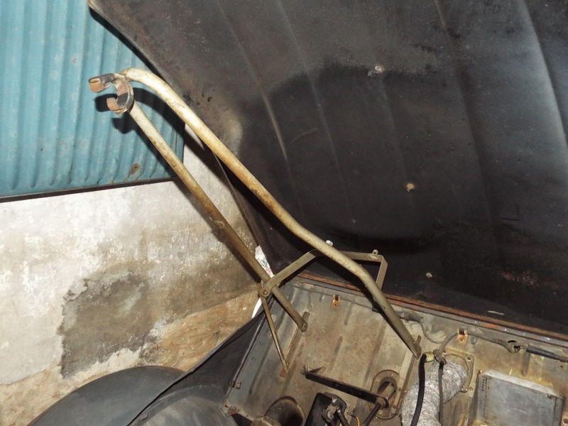

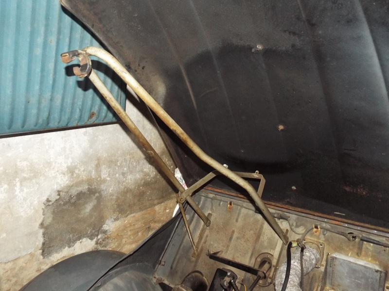

C'est le support que tu viens de fabriquer ? :enchante:
La béquille de maintient levé se prend dans une encoche sur la cornière de fixation du support sur le tablier.

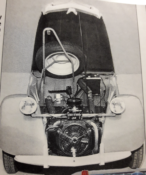

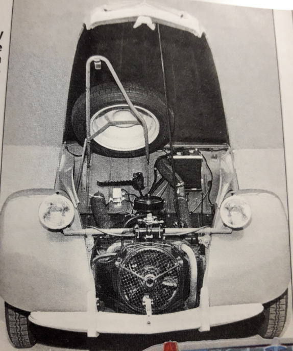

Non pas du tout, j'ai pompé la photo dans une revue , c'est simplement pour monter le porte roue en position relevé , d'ailleurs la béquille sur la photo n'est pas la même elle repose derrière la joue d'aile :???: , surement plusieurs évolutions de se porte roue
Capture fr.PNG (84.27 Kio) Vu 8230 fois

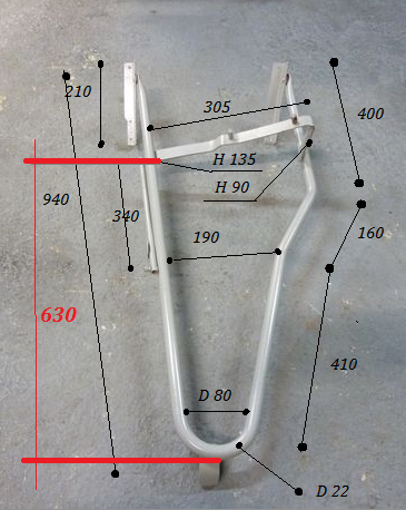

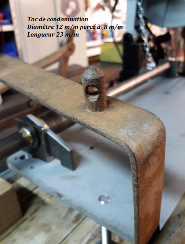

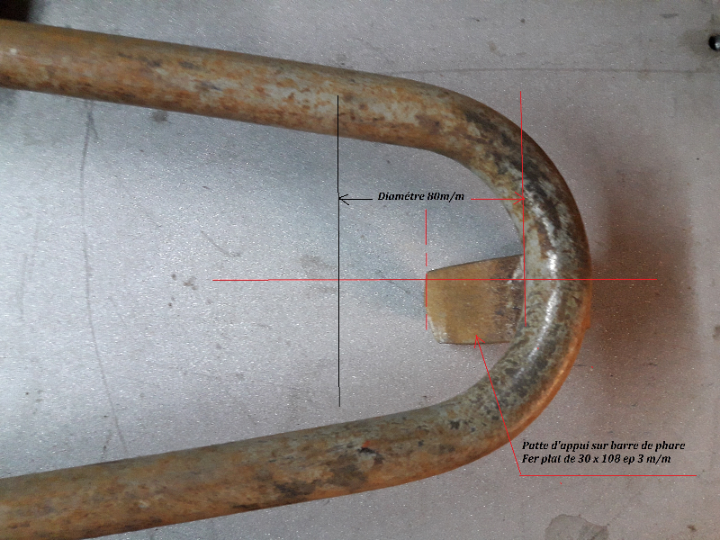

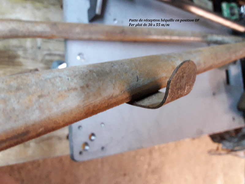

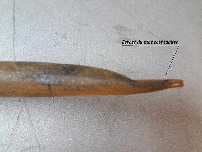

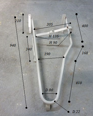

Re: ( rech ) Dimensions du Kit Enac 2cv roue de secours .

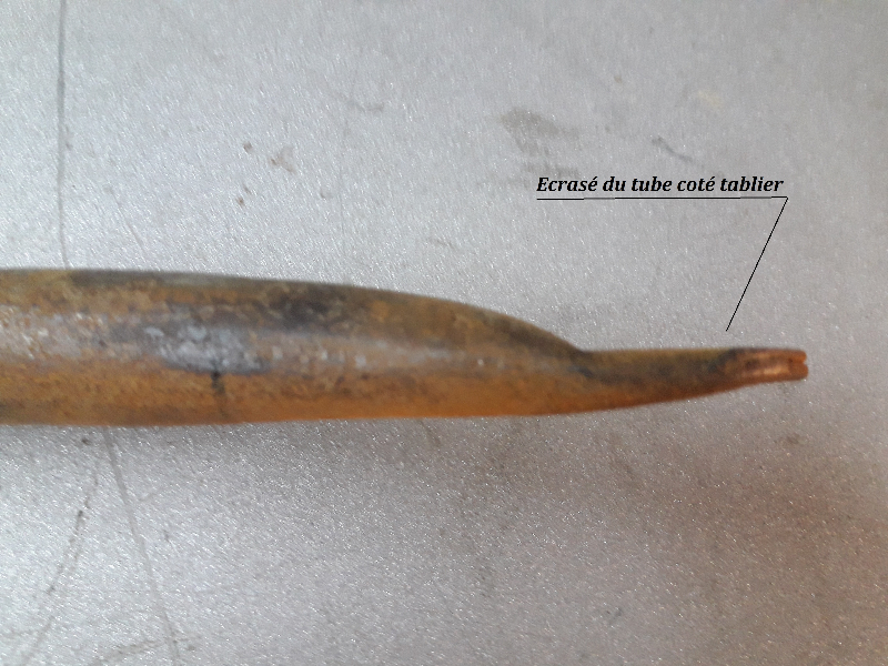

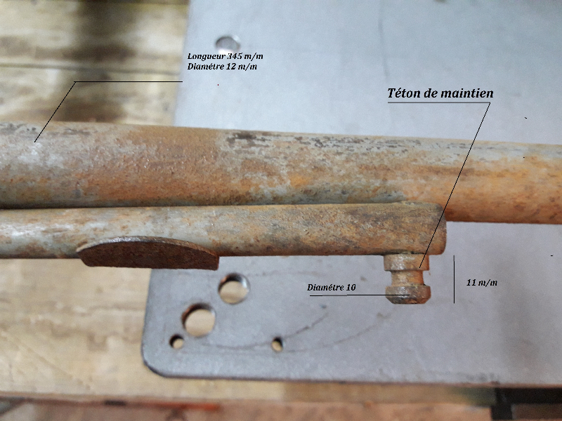

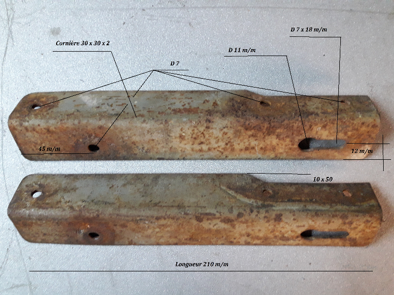

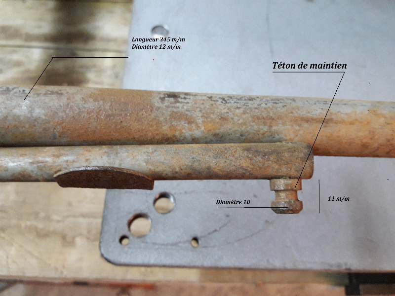

Kit ENAC 2 CV.PNG (209.94 Kio) Vu 7930 fois
Kit ENAC_1_R.JPG (154.77 Kio) Vu 7930 fois

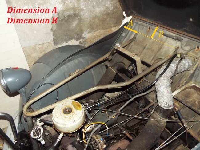

Cornière de fixation tablier 30 x 30 x 2 m/m longueur 210 m/m ( photo et dimensions en attente )
Pour Bob il me manque les dimensions de pose A et B :mercibob:
Super Marc merci pour tous ces renseignements forts utiles :pouce: :tchin:

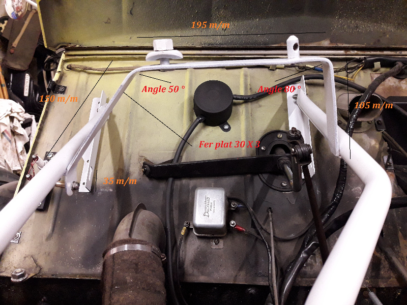

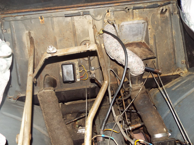

Pour les cotes dont tu as besoin Bob m'a donné :
Les deux cornières ne sont pas à la même hauteur.
Celle de droite, coté aile, est à 9 cm du haut du tablier.
Celle de gauche, vers le centre, est à 7 cm du haut du tablier, ( et je rajoute que c'est pour permettre la fixation du support de roue sur les deux vis du support de levier de vitesse.)
Dans la pratique, moi je n'ai pas le même type d'attache de levier de vitesse et donc les deux cornières je les placerai à la même hauteur, c'est à dire à 9 cms du haut du tablier.
La cornière de droite est à 14 cm par rapport au coté droit.
Pour le miens ( celui que Christian ma fourni ) le fer plat avec les deux tocs est à la même dimension contrairement à celui que j'ai coté , je vais passer une photo avec les dimensions , pour le moment il sèche je l'ai entièrement décapè ce matin et mis en peinture :P
( PS les dimensions qu'il manque c'est pour la pose sur le tablier )

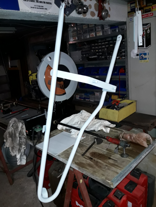

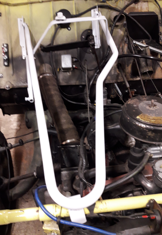

Voila c'est sec reste le montage :wink:

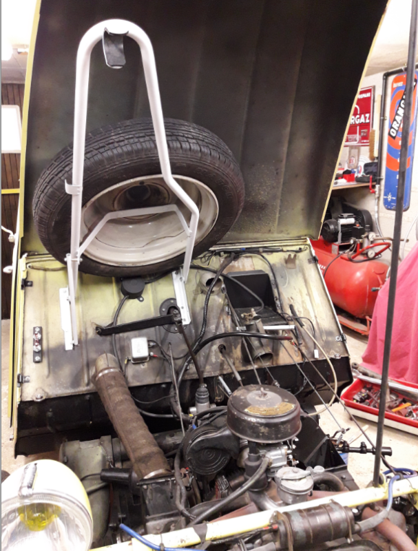

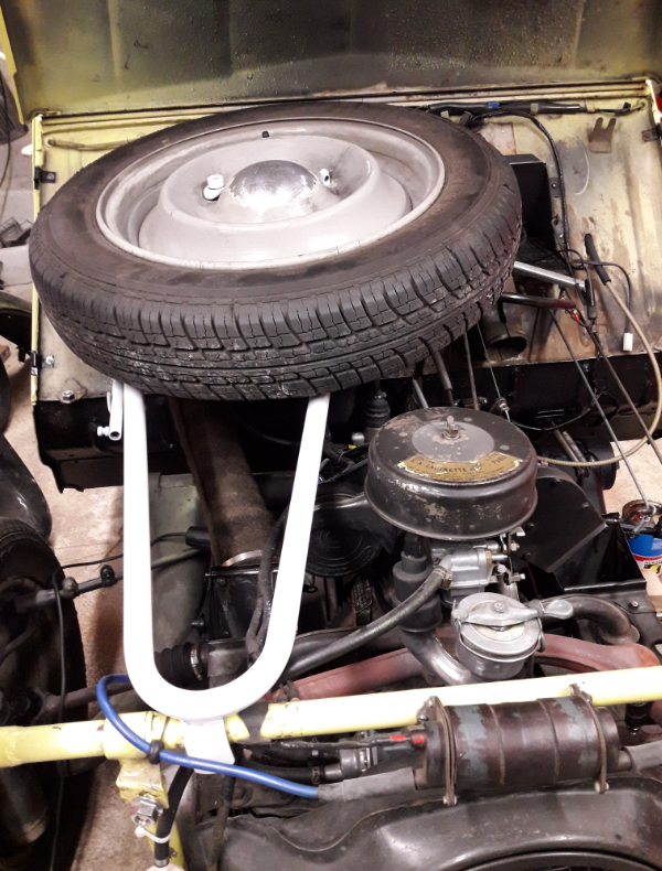

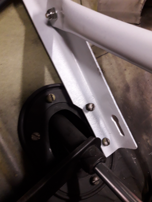

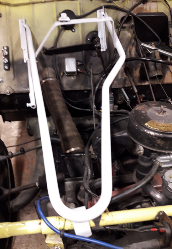

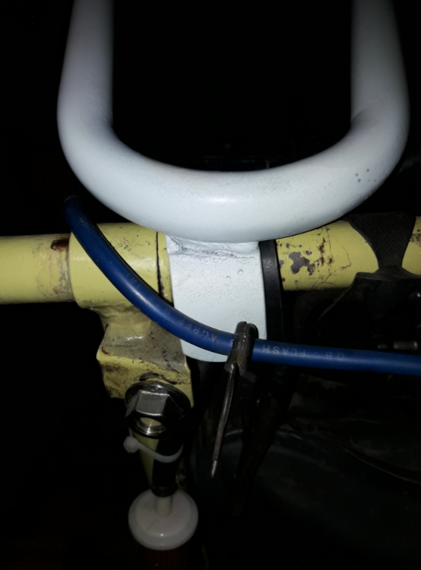

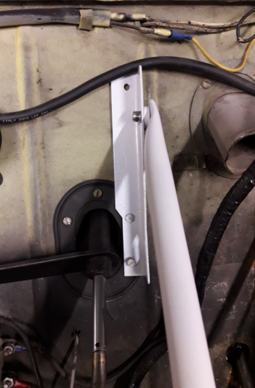

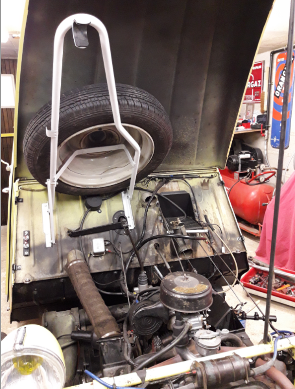

Et hop à sa place :siffle: .

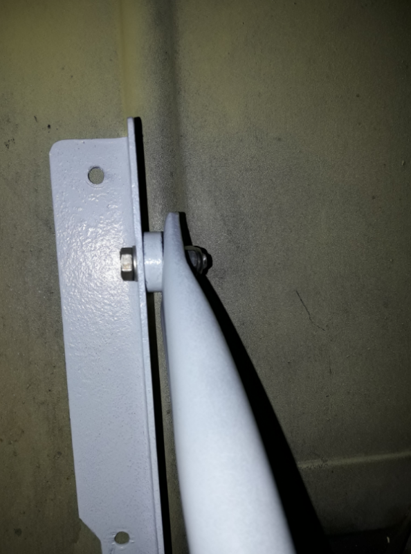

Pour que le support de roue soit en bonne place , je dois le placer à ras des renforts du tablier ( photos 1 et 3 ), de se faite la patte qui repose sur la barre de phare n'est pas au dessus du la potence verticale se qui me parai pas très logique ( elle tombe sur l'agrafe du fil de bougie photo n° 3) . si quelqu'un a des photos de la position du support :???:
Et comment tu comptes fixer le tout sur le tablier ?
Messages : 1911
Je pense y mettre de la visserie Poelier , mais mettre la tête à l'intérieur ( pour avoir une surface d’appui large ) de l’habitacle et mettre des rondelles/écrou coté moteur ( pour ne pas faire trop moche avec la tête Poelier qui est une vis relativement moderne ... )

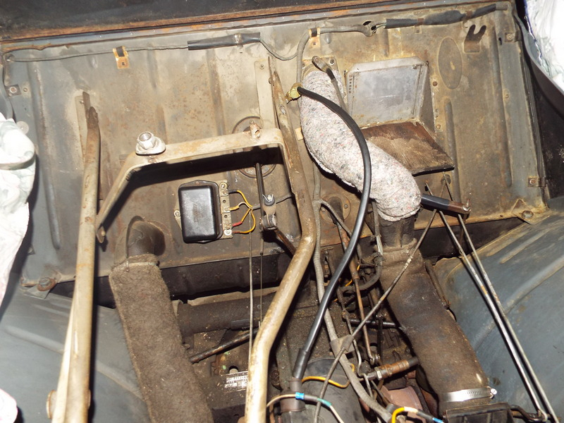

Marc 77 a écrit :Et hop à sa place :siffle: .
Marc,
La photo du support existe en début de topic envoyée par Bob : Le support comme je te le disais est fixé sur deux écrous qui maintiennent le levier de vitesse, c'est pour cette raison que la cornière de gauche ne se trouve pas à la même hauteur que la cornière de droite ---> 2cms d'écart ... et que la patte est un peu décalée vers la gauche et pas au dessus de la potence verticale (à mon avis :???: )
Tant que j'y suis, quelle est l'épaisseur du fer plat support de roue, sa longueur totale et les cotes détaillées entre les plis et à quelle distance se trouve t'il du bout écrasé du levier et quel est le diamètre de la béquille ?
Messages : 1911
Je me suis fait la réflexion aussi pour l'emplacement , mais quand le support est en place il n'y a plus la possibilité de passer la marche arrière :???:
[/i]
Kit ENAC 2 CV.PNG (208.73 Kio) Vu 8136 fois

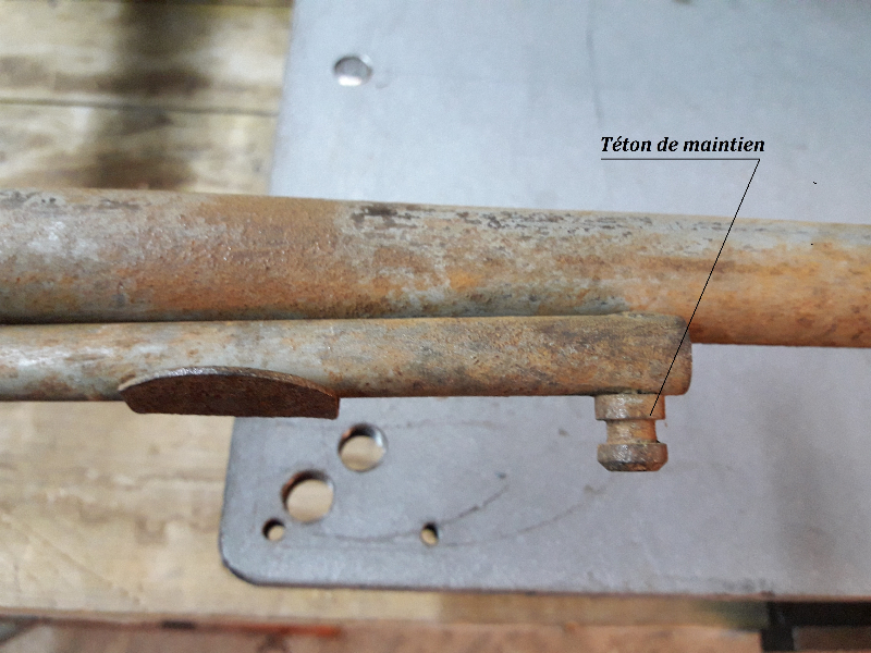

Messages : 1911

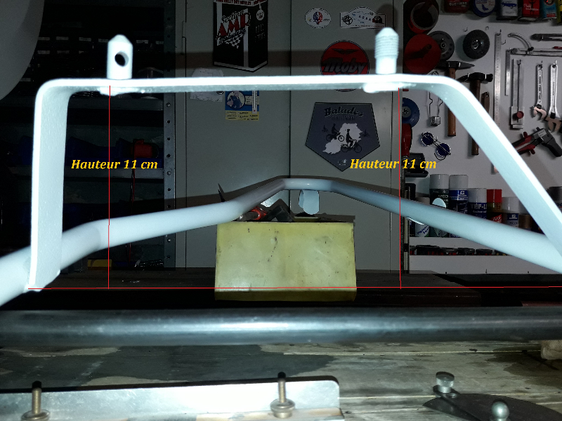

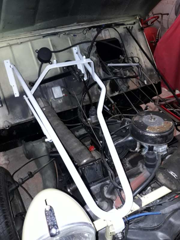

Bon voila j'ai fait une boulette :ignorant: , j'ai monté la cornière de droite du mauvais coté , donc maintenant ça tombe pile poil :clap: , et du coup la marche arrière passe impeccable .... :volant:
[/i]
Ca m'étonnait aussi que la marche arrière ne passe pas.
Mais je ne vois pas bien la différence entre tes deux photos :???:
Du coup j'étais allé faire une photo de mon AZAM avec la marche arrière enclenchée, je suis sorti sous la pluie pour rien :ptdr: :ptdr:
Je mets quand même la photo.
Messages : 1911
Merci Bob , j’espère que tu as mis ton K-Way :pouce: , et qu'il est toujours étanche .... ( enfin étanche c'est un bien grand mot pour un K-Way )

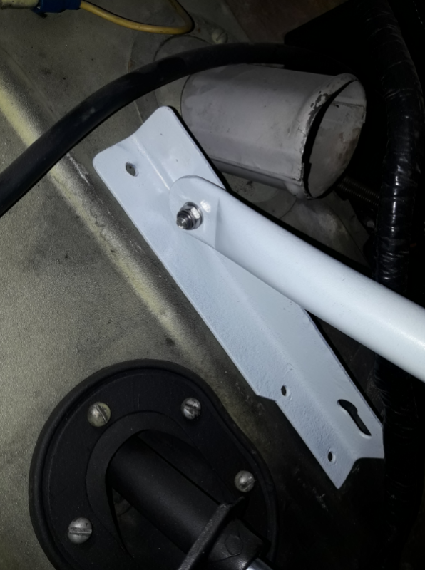

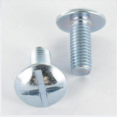

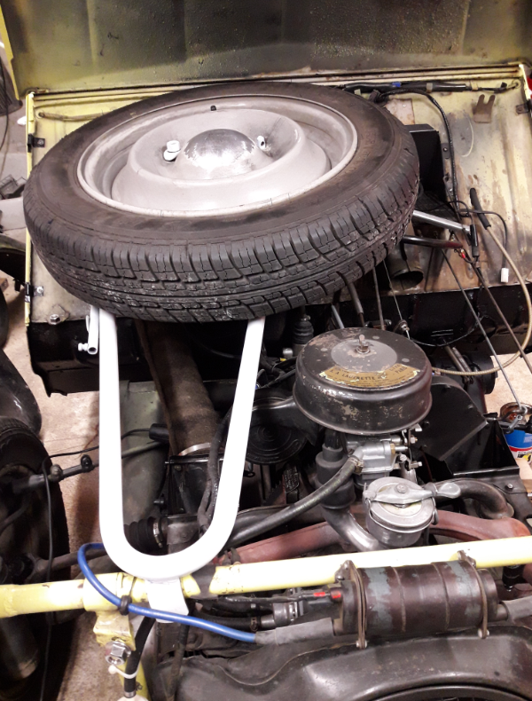

Pour moi c'est installé ,j'ai opté pour des inserts ( Diamètre 5 ) pour la fixation c'est pas d'origine mais invisible :wink: .
[/i]
Mais Bob , j'ai rien fabriqué pour le moment c'est un support que j'ai acheté à Christian , je dois en fabriquer un pour un ami , celui ci à été simplement restauré ,comme cela j'ai un modèle sous la main :wink: , pour la peinture j'ai utilisé se que j'avais en stock mais il est prévu de la peindre dans sa couleur d'origine ( gris rosé AC 136 ) . :salut: .
Marc 77 a écrit :Merci Bob , j’espère que tu as mis ton K-Way :pouce: , et qu'il est toujours étanche .... ( enfin étanche c'est un bien grand mot pour un K-Way )
Et c'est quoi des inserts ? :???: :salut:
Messages : 1911
C'est des écrous que l'on installe avec une pince , un peu comme la mise en place d'un rivet Pop , mais là pour le coup c'est l'écrasement d'un cylindre autour d'un écrou qui reste prisonnier derrière la tôle et du coup c'est quasi invisible et quand c'est correctement posé ça tiens carrément bien ( je dis bien quand c'est bien posé ) .
