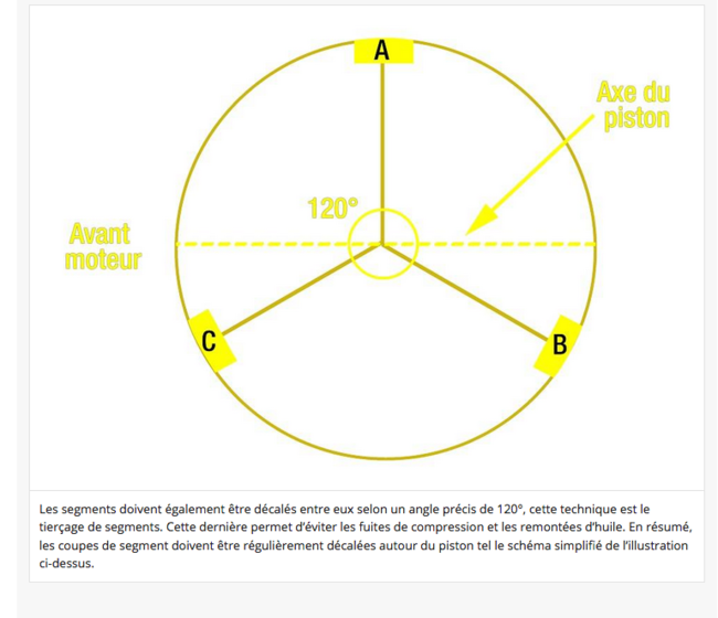

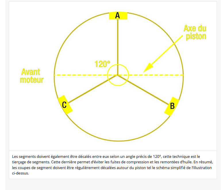

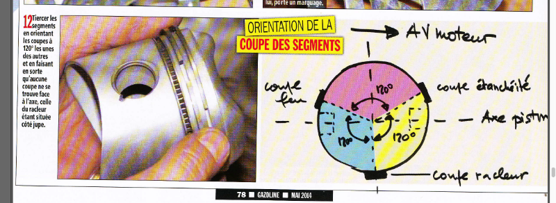

En lisant gazoline et le tuto de mcc, je ne trouve pas les m^mes position des segments lors du tierçage. Je pense pour la solution MCC, et vous?
merci pour vos contributions :salut:
Re: point dur moteur 2 cv
Oui pour moi c'est les positions MCC car normalement il ne doit pas y avoir de coupe en bas... Maintenant Gazoline normalement c'est du sérieux il y a peut être une raison... Attendons les avis des collègues. :cafe:

Oui le mieux c'est le croquis de MCC , pour pas avoir de coupe en bas du cylindre.
Mais bon gazoline c'est bon aussi , du moment que c'est pas le segment racleur qui a la coupe en bas . :salut:
Mais la sur le croquis de gazoline il mette le racleur en bas , vaut mieux évité ,

:salut: Oui pas de coupe en bas , même si je pense qu'à la longue les segments tournent et ne restent pas à leurs places mieux vaut le faire bien au départ. Pour le coup prends exemple sur MCC . :wink:

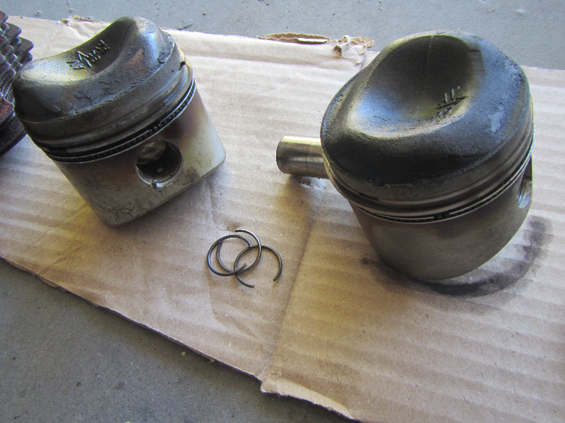

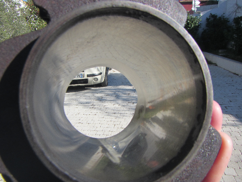

alors j'ai commencé le démontage, ça va tout seul pour le moment. :siffle:

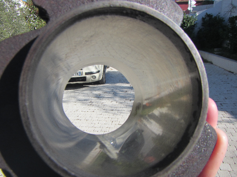

mes cylindres sont en hyper bon état, aucune rayures, pistons un peu calaminés, et aucun jeux dans les bielles, c'est hyper clean à l’intérieur.

Il on l'air en bon état tes pistons chemise , ! mais bon si tu monte un kit piston chemise,
niveau soupapes tu compte quoi faire ,!!! a ta place je ferait une rectification des sièges et soupapes!! ,
pour avoir un cylindre nickel.
Part la même occasion verifies tes axes neuf de piston dans la bielle , sil y a pas de jeux ? , sinon faudra changer les bagues.
pour les circlips des axes c'est du 21mn ,si tu est emmerder je dois avoir çà au garage . :salut:

oui c'est en très bon état.
pour les culasses, je les ai décalaminé et vérifier leur étanchéité selon la méthode de mon agent Citroën, qui m'a dit que c'était inutile du moment où il n'y a pas de fuite.
pour les axes je verrai bien quand je les présenterais.

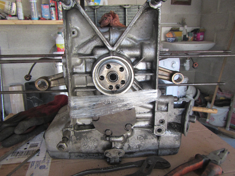

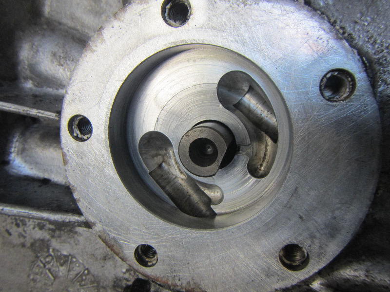

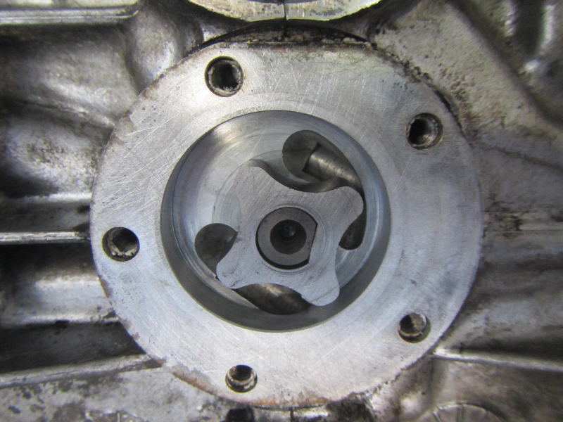

Par contre je suis un peu inquiet pour la pompe à huile, je note des stries sur le corps et un jeux sur le pignon qui va sur l'arbre, dois je changer le tout ou juste les pignons?
par ailleurs est ce qu'on peut sortir la pompe en entier du carter?
Messages : 3332
helios a écrit : Par contre je suis un peu inquiet pour la pompe à huile, je note des stries sur le corps et un jeux sur le pignon qui va sur l'arbre, dois je changer le tout ou juste les pignons?
Pour les stries du corps de pompe si avec l'ongle tu accroches c'est à changer il me semble.
Il vaut mieux changer le tout ( corps et les 2 engrenages )
helios a écrit :par ailleurs est ce qu'on peut sortir la pompe en entier du carter?
J'ai pour les 2 moteurs que j'ai refait ouvert en 2 le moteur donc... mais le corps est pris entre les 2 demi carter qui sont serré au couple donc pour moi non mais attends les avis des experts :wink:

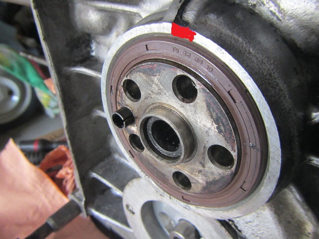

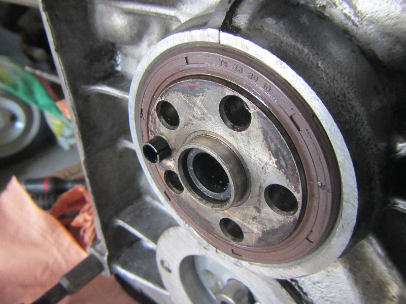

sinon j'ai une autre question, j'ai monté le joint spi volant moteur, et encore un doute, je lis qu'il faut qu'il affleure le carter. souvent je vois le joint monté au raz du chanfrein intérieur et non du plan de joint du carter. :???:
voilà comment j'ai monté le mien
Messages : 3332
Le joint spy arr doit être au même niveau que le carter ( en rouge ) celui de l'avant doit être pareil mais avec une tolérance au maximum enfoncé de 5 mm par rapport au carter .
montage joint.jpg (106.47 Kio) Vu 6832 fois
super, merci, alors je l'ai bien monté :clap:

Pour ton joint spy meme avis que ricmam a ras .
Pour ta pompe a huile , je la trouve rayer ,moi mon avis je la changerais
surtout que tout le reste va être neuf ,c'est plus prudent. :salut:

:salut: René et pour sortir la pompe ( corps ) il faut ouvrir le moteur ou on peut le sortir sous ouvrir les demi carter , pour moi il faut ouvrir car le corps est positionné avant la fermeture et le serrage des 2 demi carters mais peut être que ...je ne suis pas expert ... :siffle:
Messages : 11512
RICMAN41 a écrit ::salut: René et pour sortir la pompe ( corps ) il faut ouvrir le moteur ou on peut le sortir sous ouvrir les demi carter , pour moi il faut ouvrir car le corps est positionné avant la fermeture et le serrage des 2 demi carters mais peut être que ...je ne suis pas expert ... :siffle:
Normalement le corp de pompe sort sans ouvrir les carter ,mais c'est vrai certain son dur
il faut se fabriquer l'outil , pour le sortir. :salut: je cherche un model et je vous dis.
regarde se lien . http://restocox.bb-fr.com/t85-demontage-pompe-a-huile
Messages : 3332
D'accord mais tu prends appui sur le bout de l'arbre à cames c'est un peu risqué l'histoire nan !!! :siffle:
Messages : 11512
RICMAN41 a écrit :D'accord mais tu prends appui sur le bout de l'arbre à cames c'est un peu risqué l'histoire nan !!! :siffle:
BEN non bien sur faut pas appuyer sur l'arbre
regarde bien la photo il est dessus l'arbre ,il et préférable aussi avant de la décoller avec un maillet
parce que desserrait les carters çà sert a rien, ton moteur et tout assembler avec les culasses collecteur les cache la crépine ,bref tout
il bougera pas 1mn une pompe doit se changer sans ouvrir le moteur, mais c'est vrai certaine son dure . :salut:

je viens de faire une recherche.
en fait le corps de pompe sert de palier à l'arbre à cames, donc ça me parait difficile de le changer si j'ouvre pas le moteur.
je vais me contenter de changer les pignons car il a du jeux sur l'axe de la came, c'est plus prudent. :salut:
