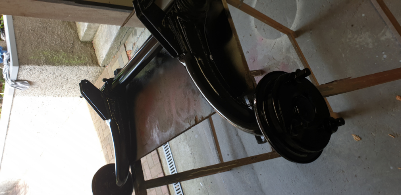

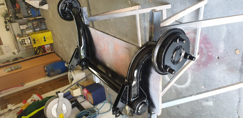

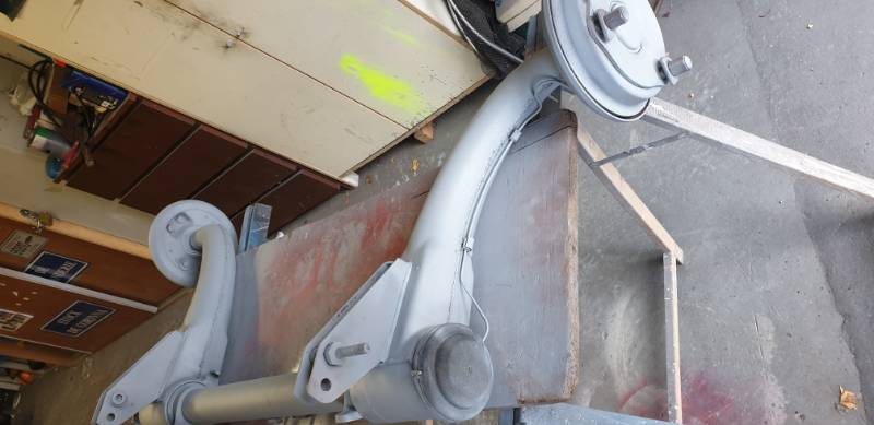

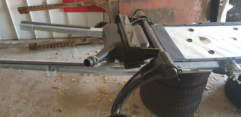

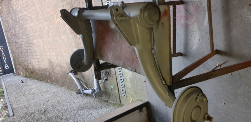

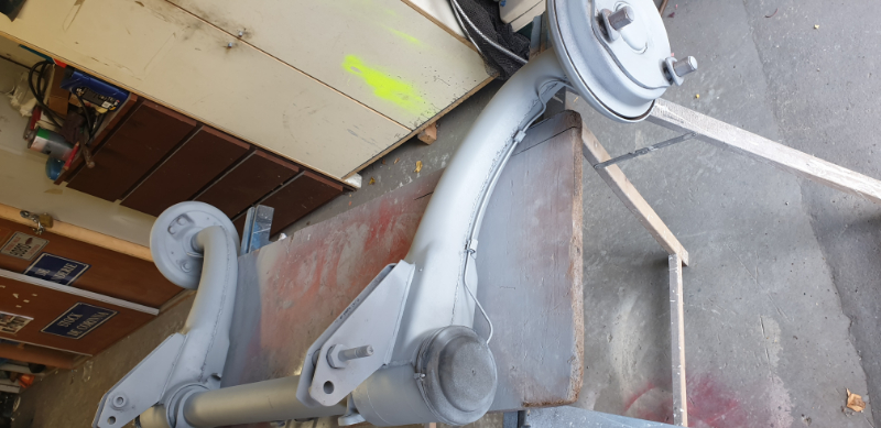

Après sablage application impression phosphatante anti rouille puis mise en peinture

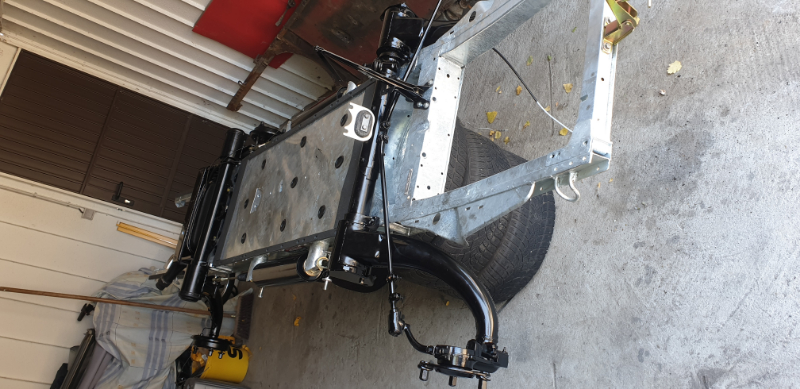

Remontage

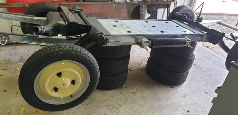

Montage pneus

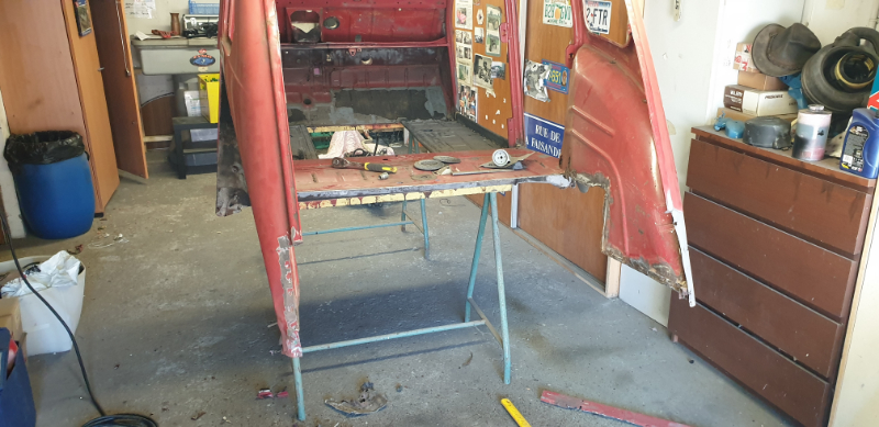

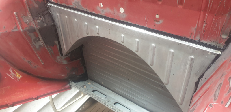

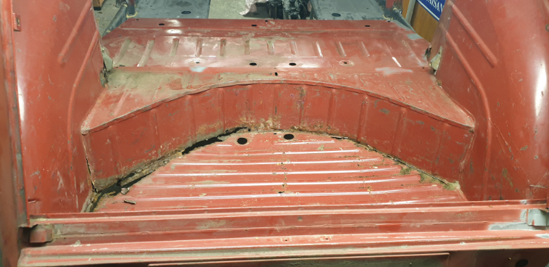

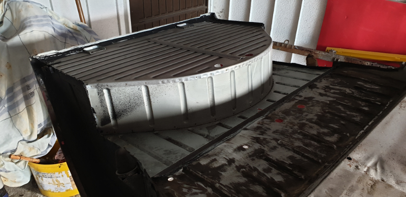

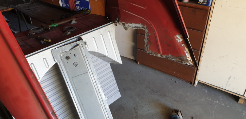

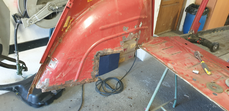

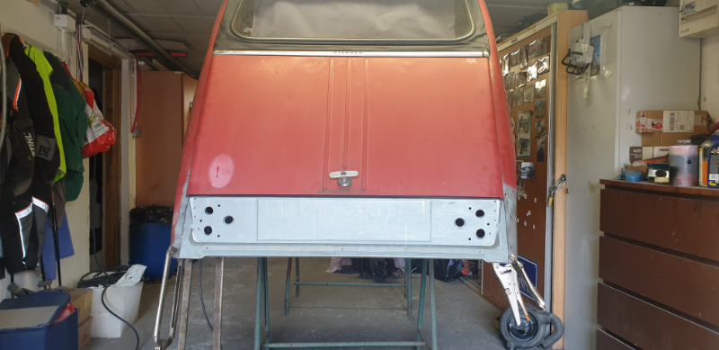

Début de restauration de la caisse depoitage du fond de coffre et de la jupe arr

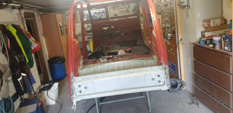

Petit ajustage avant soudure c bon ça colle

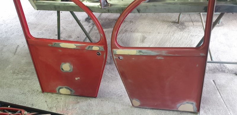

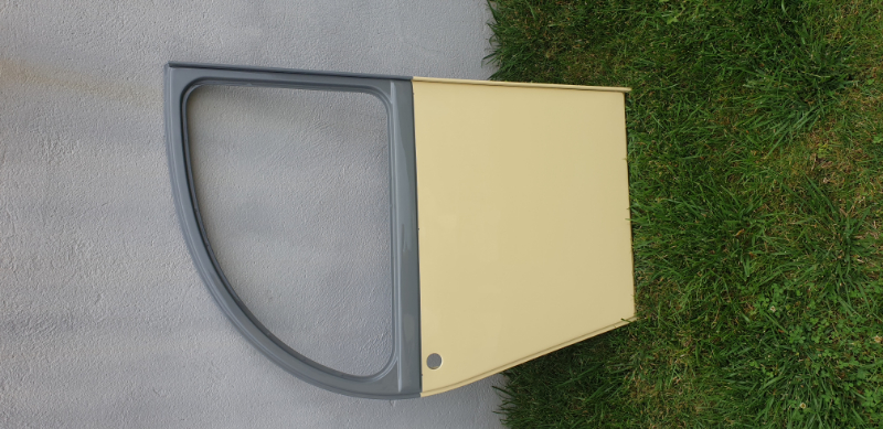

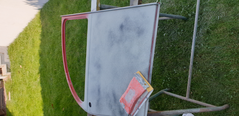

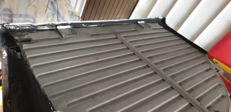

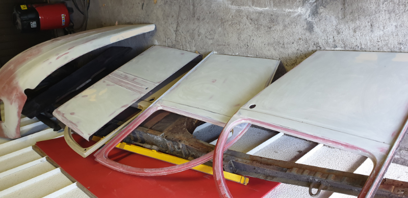

Préparation des portes et du coffre avant application du sinto liquide

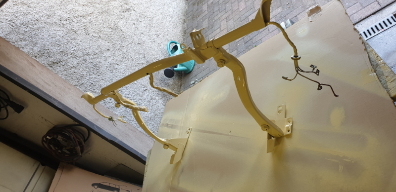

En attente de l application de l impression phosphatante a base de zinc

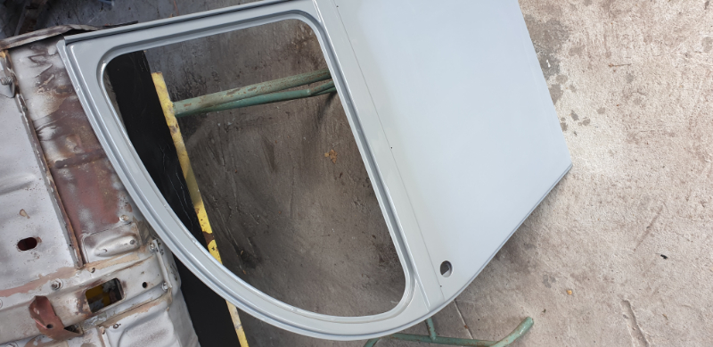

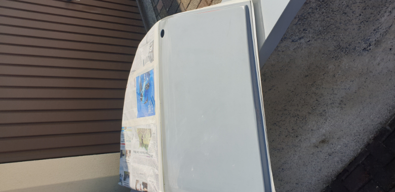

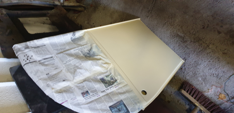

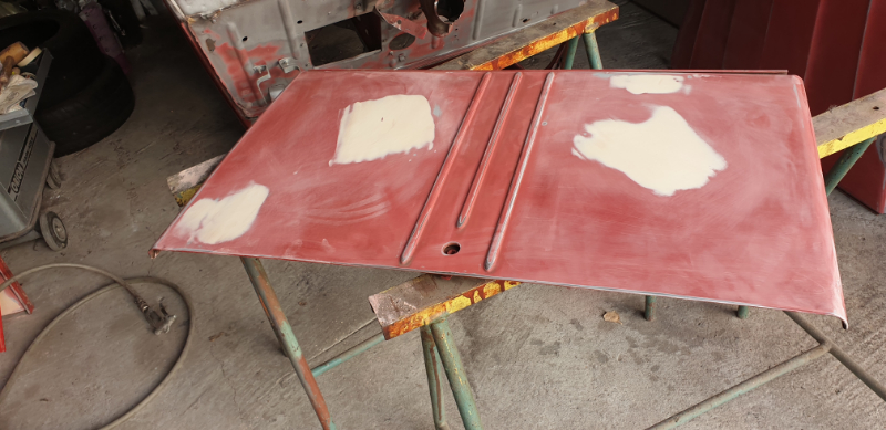

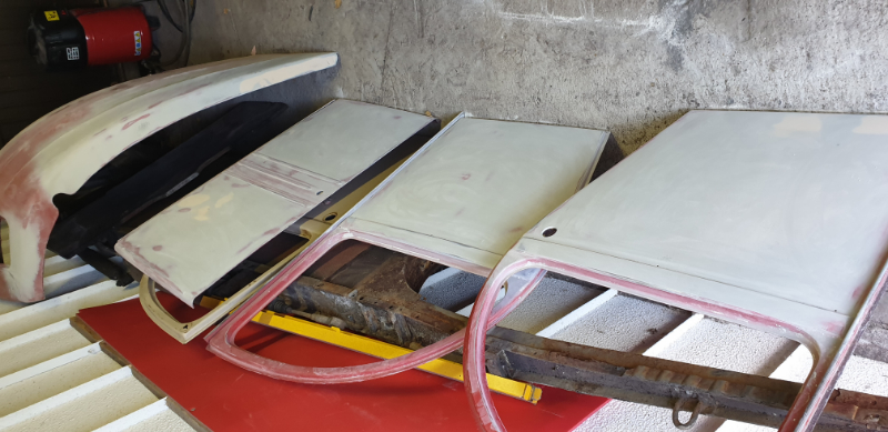

Après application du mastic liquide pour éliminé les derniers défauts ponçage au grain 120 puis mise en apprêt

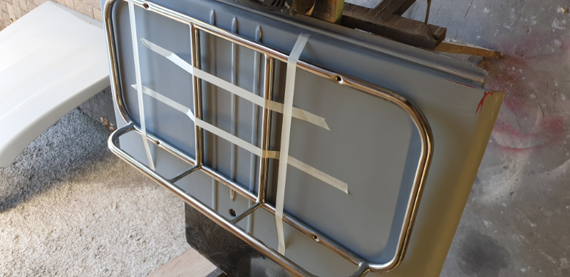

Montage porte bagages

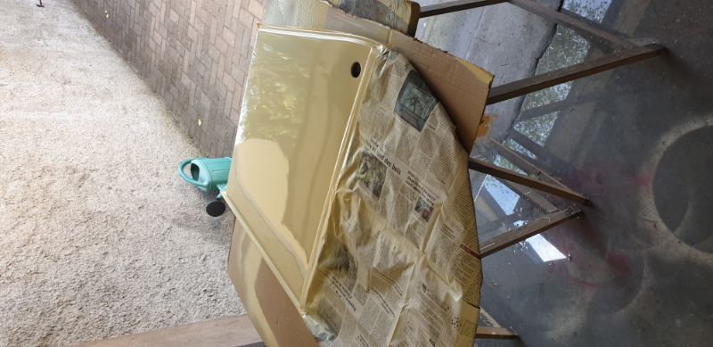

Application du gris cormoran

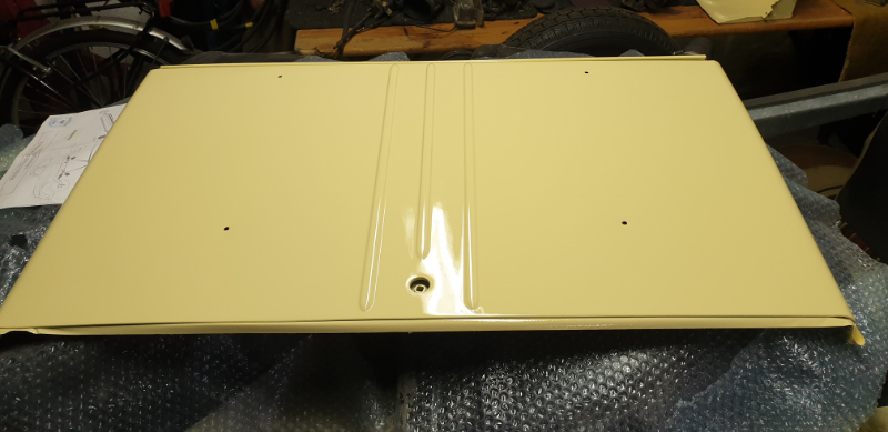

Mise en peinture de la base 2k
Dundee67
Messages : 212
Ma deuche : Mehari,2cv4
Localisation : 67000
Re: Ma 2cv6 bientôt la restauration
Message par Dundee67 »
Voilà le résultat prochaine étape passage en cabine pour application du vernis
