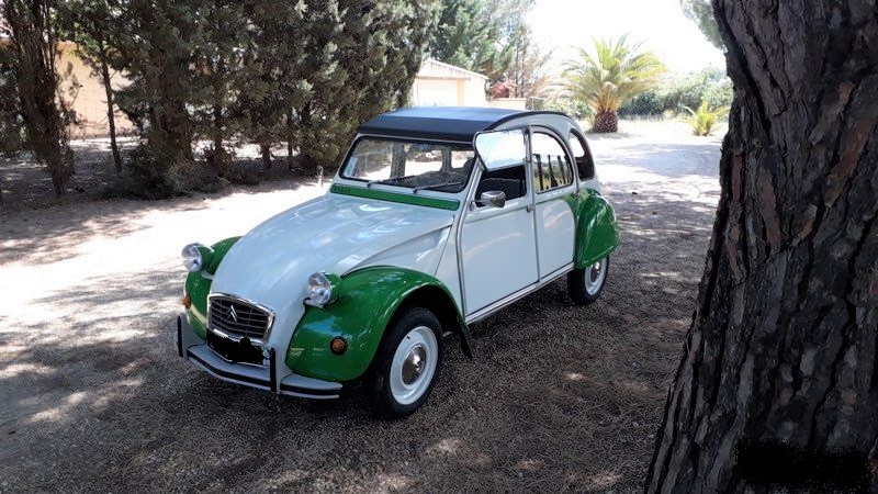

j'ai trouvé comment faire, enfin ! les voici.
- Messages : 9708
Re: 2cv Charleston/Dolly identification
Une dolly blanche et verte
Si elle te plaît a toi et ta moitié, qu'elle est "saine", qu'elle est dans le budget.... :2cvrose:

- Messages : 17297
C'est une idée, ou il y a de la boursouflure sur la charnière de capot ? Si oui, c'est pas bon signe...

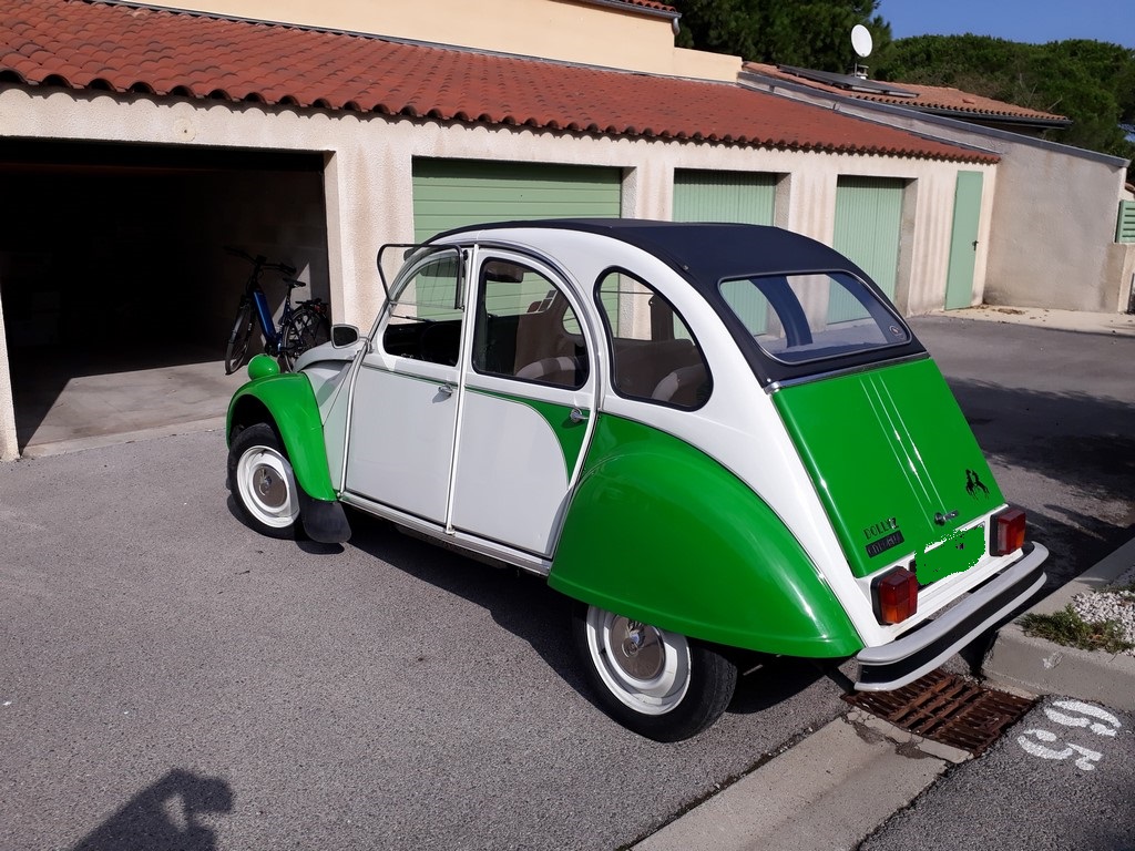

Le peu que l'on peut voir, le code Orga, s'il est pas pipeau (on dirait qu'il est d'origine) 3270, correspond au 22/10/85, donc on est cohérent sur son histoire.
Pour une vraie DOLLY Vert bambou et Blanc meije, tu semble bien avoir les deux codes couleurs, le compteur est le bon, les sièges sont les bons (refaits, mais les bons). Les jantes sont blanches ?, as tu une capote blanche ? une baguette chromé en bas de caisse, les cuvelages de phares peints en vert ?...elle semble dans son jus ? non ? pas de restauration de fond déjà faite ? vu le tablier et les finitions intérieurs. Pour rappel, regarde aussi les codes sur l'ensemble des vitres (si tous les mêmes et si tu as un 85 ou 84 au pire)
C'est un dépôt vente ? je connais pas ce garage mais il semble avoir une réputation plutôt positive...c'est un pro ayant pignon sur rue depuis de nombreuse années. Fait bien attention à la carrosserie...comme dit : la jonction capot avant, le panneau arrière de feux, les bas de caisse, les planchers, le fond de coffre et ses côtes...si tout est d'origine en carrosserie soit très vigilant.
Le tarif pique un peu quand même, tu as raison de le tirer...c'est pas parfait à ce tarif, même si vraie DOLLY !!
Espérant d'avoir aidé un peu, bonne réflection

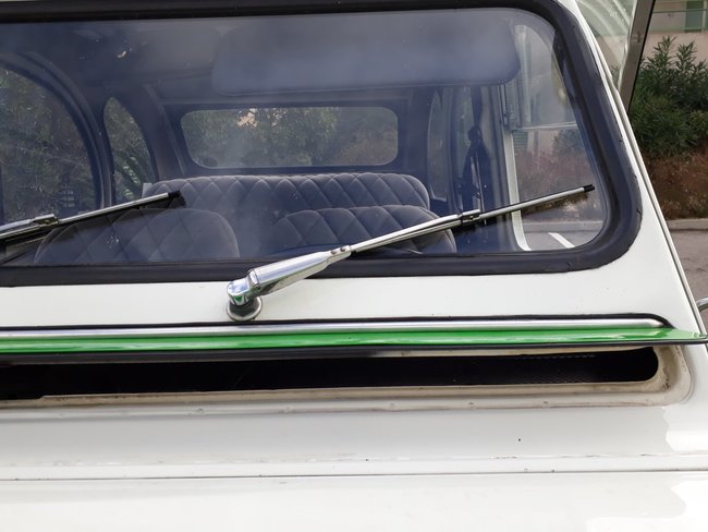

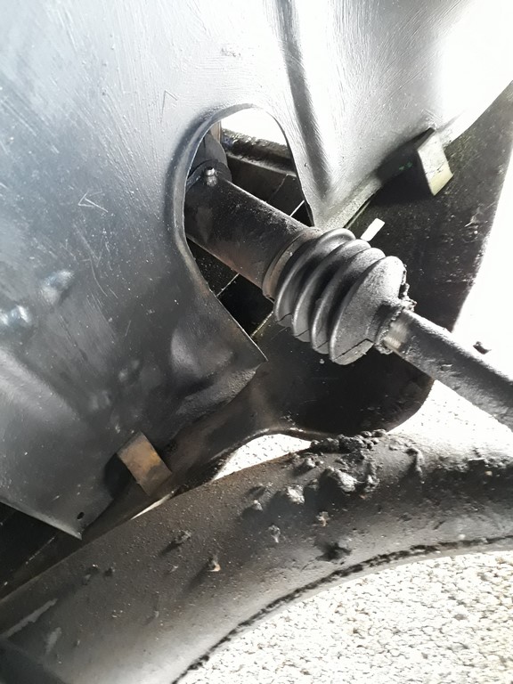

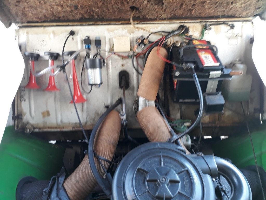

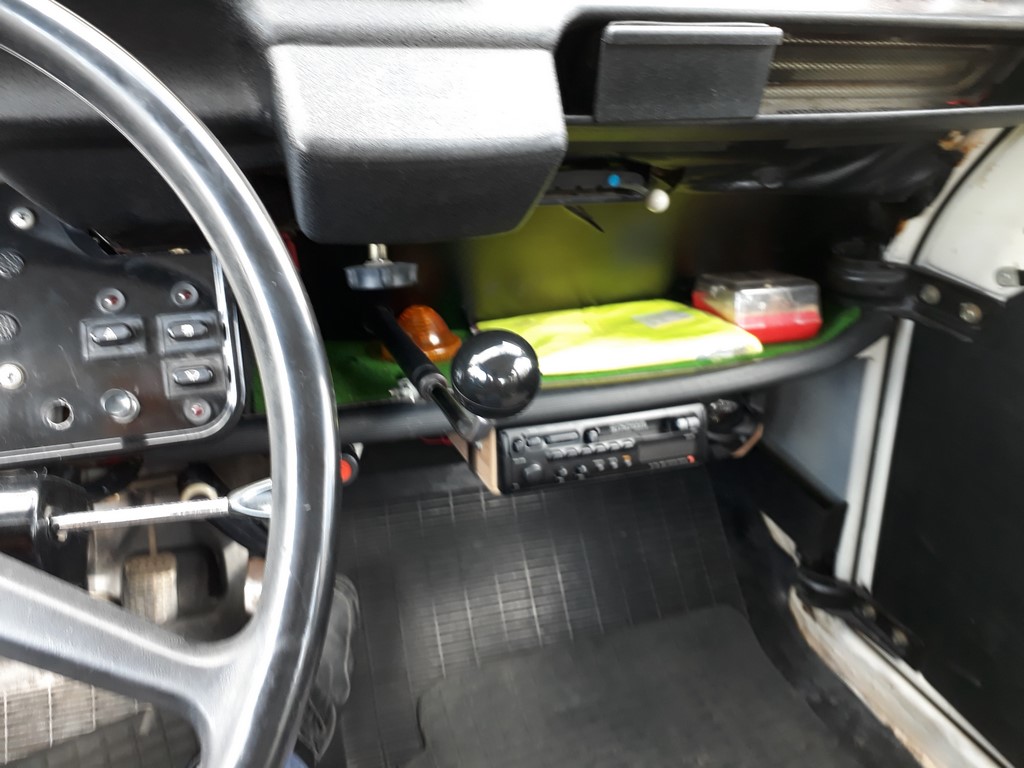

- reve49
- Deuchiste de renommée
- Messages : 514
RV,

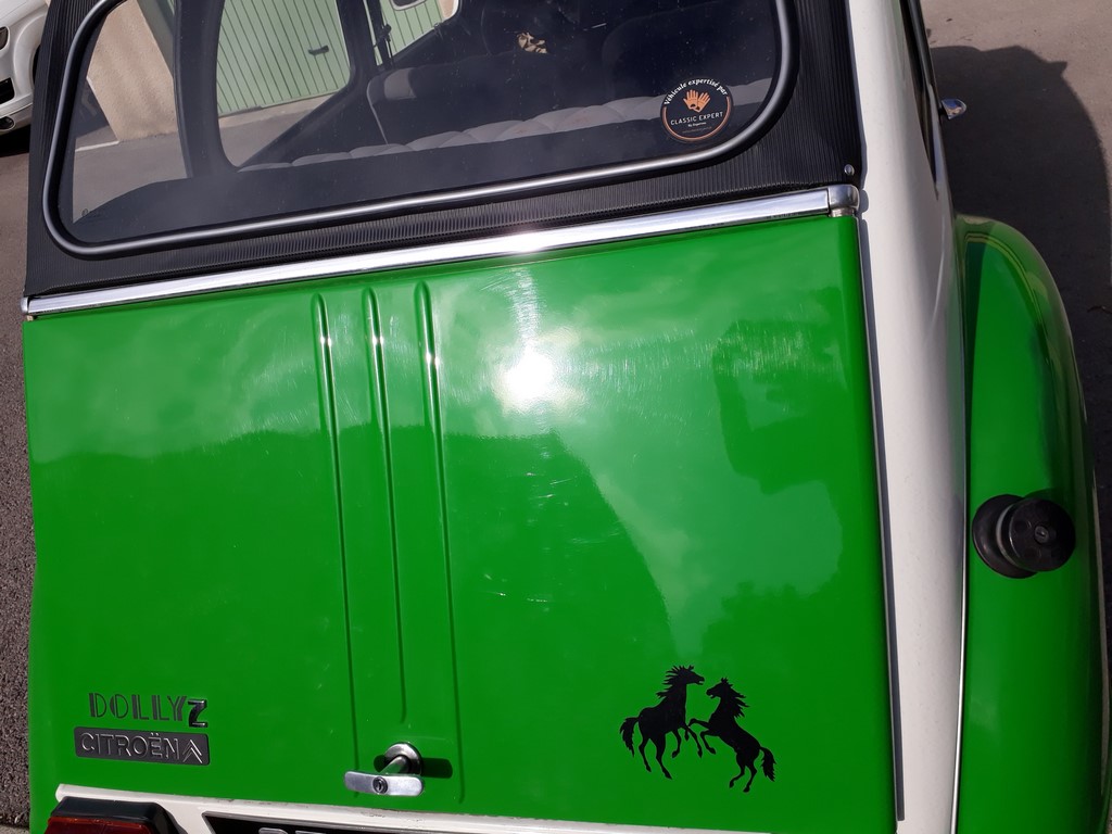

Dommage, il manque plus que la face avant...Mais si c'est pas une vraie, bah elle est super bien imitée !!! y a deux ou trois trucs qui sont pas d'origine. Pour la négocier cela peut être des arguments.
La malle arrière, encore un qui a remonté sans faire attention, le logo citroen doit être à droite et l'écriture DOLLY à gauche. En plus la couleur des écritures DOLLY n'est pas la bonne, c'est pas noir mais BLANC (comme la teinte de la caisse), ceci à l'avant sur le panneau d'aération comme sur la malle arrière...donc visiblement vu son aspect général et ce défaut, elle a prit un voile de peinture !!
Autre oubli, le liseré vert à mettre le long, au dessus des ailes arrières, portes (au dessus du jonc chromé), et sur le capot av...il n'y est pas.
Autre détail, les bras d essuie glace sont noirs depuis 84, là il y a bien des Marchals mais chromés et les balais pas des modèle pour une 86.
La capote, elle semble propre (j'espère à ouverture intérieur) mais jamais elle n'a été noir, mais blanche (normalement)
C'est courant, mais attention à la graisse sur le bras droit...doit manquer un collier ou le soufflet à un trou....
Regarde aussi l'avant : l'entourage des clignotants AV doit être noir, pas gris.
Coté moteur, c'est bien un 602, les trompettes c'est tjrs originale (pas conforme) mais tout semble être là.
Pour les bons points, elle semble bien présenter, les pneus semblent être des Michelin en 125, amortisseurs changés et le chassis semble en bon état (bon le photographe nous a fait pas mal de flou mais en gros je vois çà). Les jonctions plancher pétalier - plancher avant semblent OK (mais à voir sur le terrain)
Pour les vitres, normalement le marquage y a des chances qu'il soit noté 5K (sur du ST Gobain) prouvant bien qu'elle est de fin 85 en sortie d'usine (mais avec Citroen, rien n'est tjrs sur !!!)
Bilan perso, on dirait bien une DOLLY, mais c'est encore élevé en prix...à ce prix, pour moi, même si c'est une Dolly, elle a des éléments qui ne sont plus conforme à l'origine, cela peut être un point de négociation, mais par contre, rien n'est inchangeable et l'ensemble reste propre...sur les photos. En vrai pour moi, faut jouer de l'aimant et bien surveiller les points déjà vu. C'est une 2cv qui a de l'intérêt, vu son état...mais le prix
à toi de voir !!! et de confirmer son véritable état sur place...des photos restent des photos
Bon courage
RV49

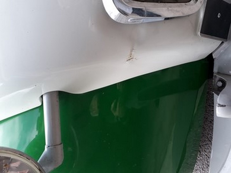

Donc déjà voici la seule photo de face + une autre qu'il a ajouté montrant un petit choc au coin du capot avant.
Cette semaine elle passe au CT, j'en saurais + ce we, sur le freinage entre autre.
Pour tout ce que vous m'avez conseillé, + la tonche du capot, je viens de lui proposer 12M€, qu'en pensez-vous ?
Elle est quand même très sympa et en assez BEG cette Dolly, même si pas tip-top, non ?
