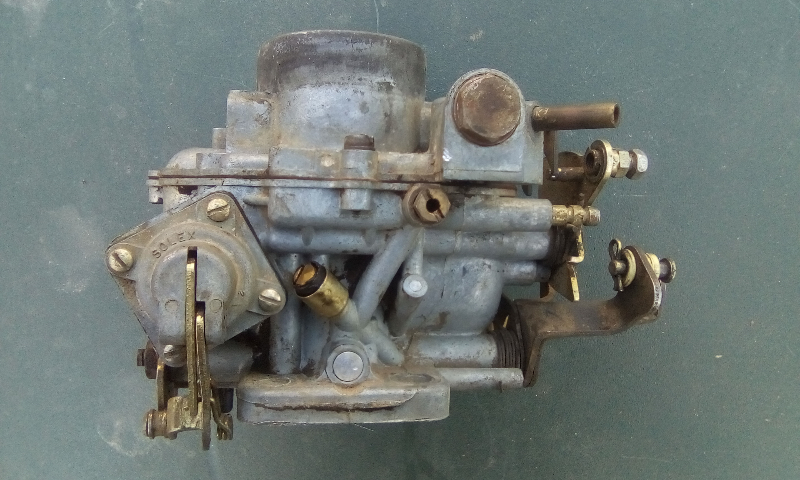

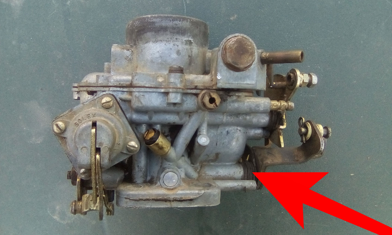

Voici la photo du gicleur de renlatit, bien caché.

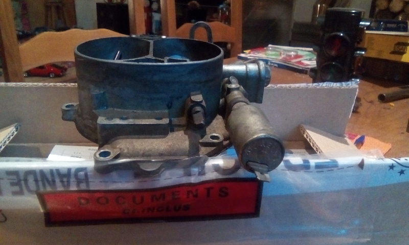

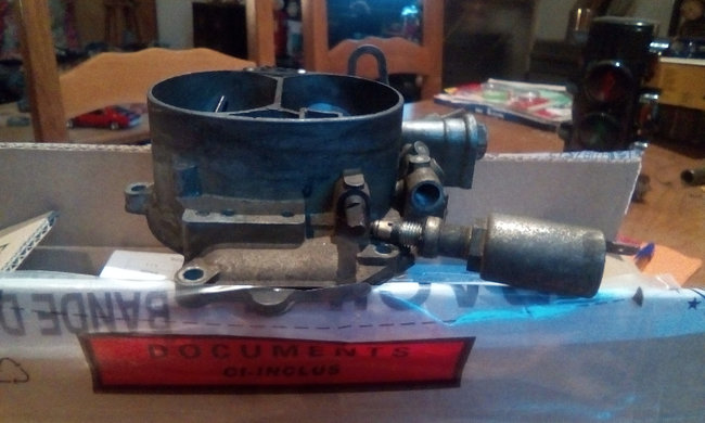

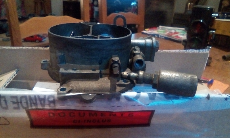

Mikey 71 a écrit ::salut:
Se n'ai pas ton gicleur de ralentit sur la photo , c'est l'étouffoir de ralentit ,contrôle que sur la fiche , si le courant arrive bien .
et sil fonctionne bien . çà peut venir aussi de l'étouffoir que ton ralentit tien plus . :pense: :salut:
Re: 2cv qui ne tient pas le ralentit

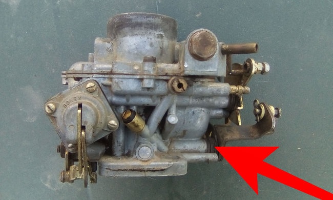

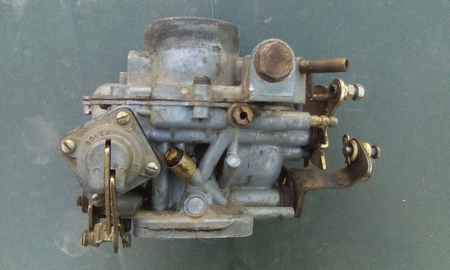

Ok renato, je regarde ça demain. Mais où est le gicleur de ralentit alors ? Sur la photo de RICMAN41, le gicleur de ralentit se trouve à l'endroit où est l'étouffoir sur le miens :???: ...

tu peux faire une photo du couvercle "vue de face"
Messages : 11567
Ben il est ou ricmam te montre , mais la toi , c'est un étouffoir qui sert pour le ralentit aussi,mais un étouffoir
n'ai pas un gicleur ,en tout cas na pas le même travail .
un étouffoir sert a couper électriquement l'arriver de l’essence , c'est un électroaimant qui actionne le pointeau. :salut:
se carbu ne convient pas pour ta deuch , quant tu pourra le changer ,se sera mieux pour ta deuch. :salut:
attend l'avis de RICMAM . :salut:

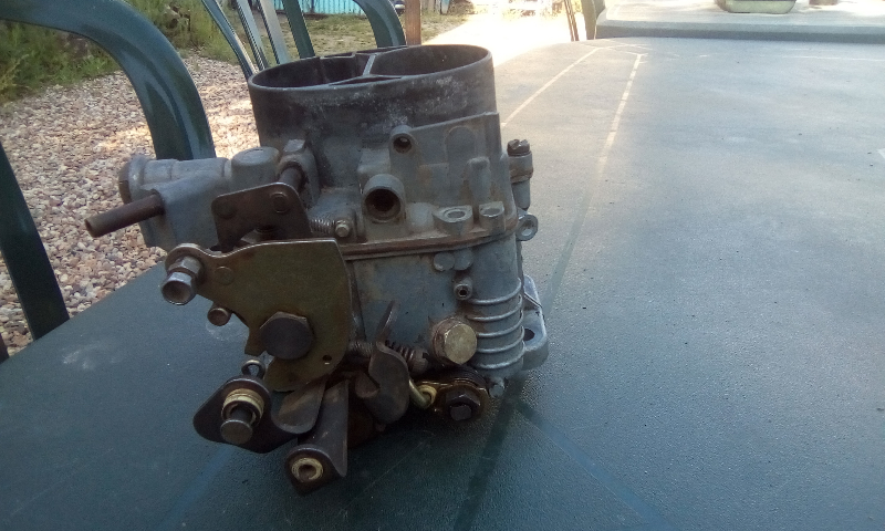

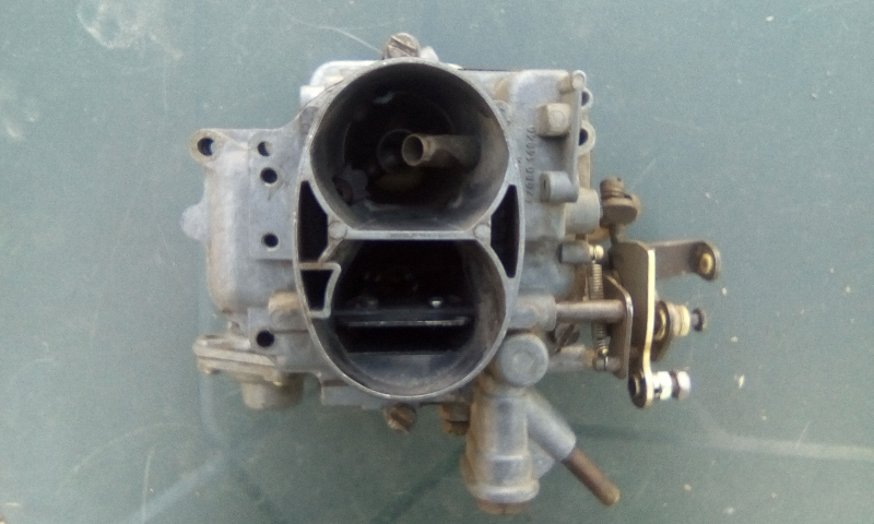

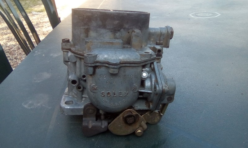

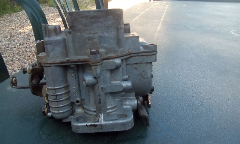

Alors, j'ai trouvé un carbu chez un collègue qui tiens un petit garage toutes marques. Il m'a de voir si ça va et on discute du prix après :gnark: . J'ai passé une bonne heure à le nettoyer, et voilà le résultat. C'est encore pas le bon, c'est un 24/21,mais je pense que ça doit être mieux que celui que j'ai actuellement. Qu'en pensez vous ?
Pour l'autre carbu, celui de visa, donc il y a bien un flotteur de percé. Et le l'étouffoir de ralentit est naze. Je l'ai testé en direct sur la batterie, et rien. Je l'ai démonté et je m'aperçois qu'il a déjà était coupé à l'intérieur. Donc ça doit faire un bon moment qu'il était mort.

Ben avec un flotteur percé , le niveau de cuve était pas bon , plus l'étouffoir hs .
le mieux c'est de le virer ,tes photos passe pas . :salut:

:salut: exact les photos ne passent pas mais oui le 21/24 fera l'affaire pour ta deuche , le 21/24 était monté sur la Dyane 6 et l'ami 8 donc aucun soucis.

Donc pour le carbu, c'est bon, je peux le monter ? Il va s'adapter sur la pipe ? Si c'est bon, ça me rassure, je vais essayer de faire demain, sinon vendredi après midi.

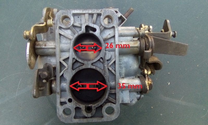

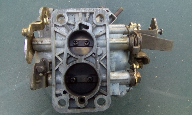

Oui il se monte sur la même pipe c'est un 26/35 double corps c'est juste le diamètre des buses qui change tu as 18/26 ou 21/24.
Merci RICMAN. Petite question, sur le gicleur de ralentit, est ce qu'il y a un joint. En le nettoyant, j'ai enlevé un joint torique en caoutchouc qui était coupé...
Et histoire d'être moins bête, sais tu à quoi correspond tout c'est chiffres sur le carbu, 18/26, 21/24 etc ???
Messages : 3335
Non il n'y a pas de joint sur un gicleur de ralenti.
Le carburateur double corps 26/35 , les 2 chiffres correspondent au diamètre des buses au niveau de la semelle (papillons)
1er corps : 26mm et 2éme corps : 35mm
à buses 18/26 ou 21/24 c'est le diamètre au niveau du venturi
1er corps : 18mm et 2éme corps : 26mm
ou
1er corps :21mm et 2éme corps : 24mm

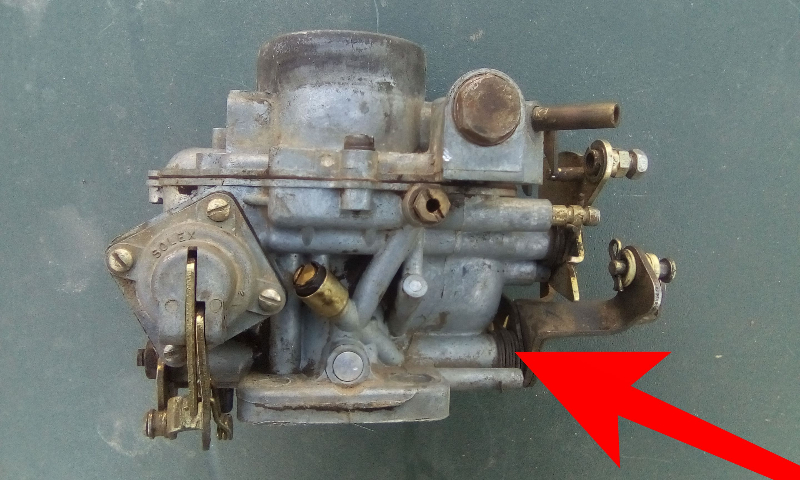

Bonjour à tous. Alors j'ai eu le temps se soir, en sortant du travail, de monter le carbu. La deuch a démarré, mais j'ai pas eu le temps de tester quoi que se soit, car de l'essence couler par la tige d'accélérateur. Put... ça commence à me faire bien chi... cette histoire :enerve2: . Qu'en pensez vous, est ce possible ?

:salut: oui c'est un problème fréquent sur les vieux carbu ,c'est l'axe qui est usé et donc plus étanche donc prise d'air et essence qui passe .
je ne pense pas que ce soit possible de mettre le couvercle du 24/21 sur la cuve du 21/26 , correspondance des canalisations et joint de couvercle. .
