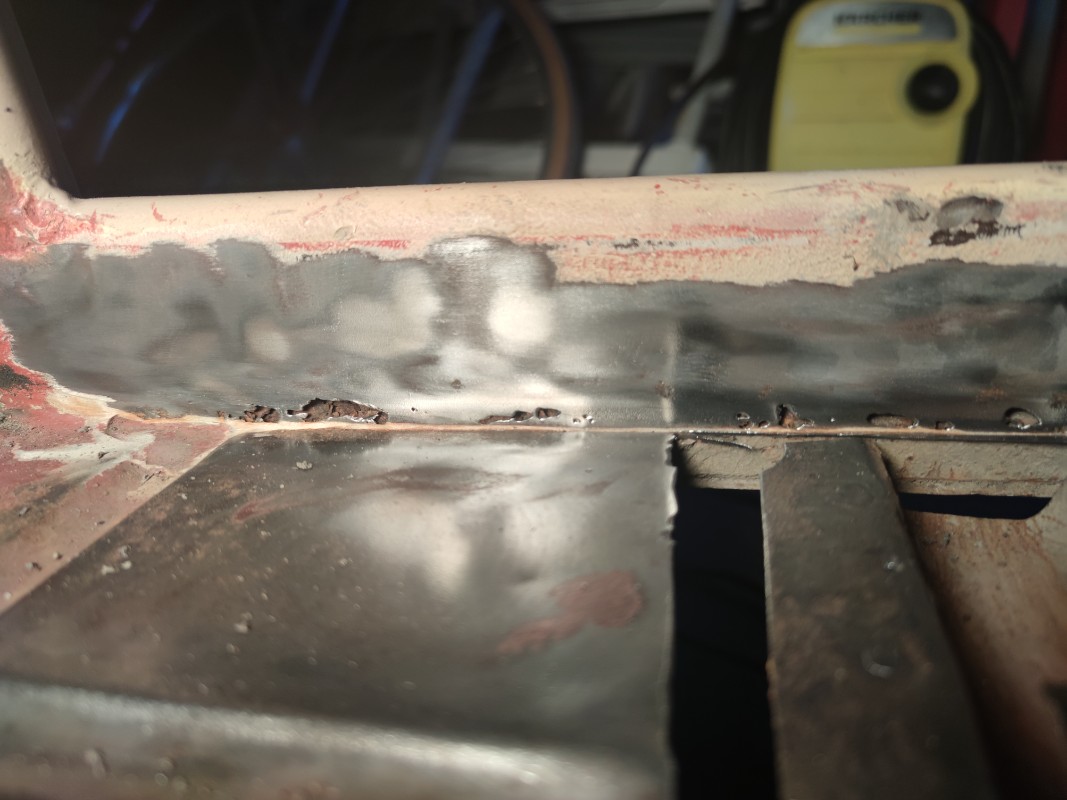

Bon je crois que je viens de perdre au grattage...

Re: Changement de planchers sans décaissement sur 2cv ?
Effectivement cela fait loin !
Oui ils sont soude sur les brancards ,en fait sur le plancher tu as un retour de tôle qui est pointé sur le brancard , j'ai utilise une meuleuse droite pneumatique avec des disque de 7.5 cm de diamètre pour le faire j'en ai utiliser 2 en tout cela permet d’être précis et un vieux ciseaux a bois qui fait office de burin de carrossier . Pour le faire j'ai coupé le plancher le long du brancard puis le morceau restant j'ai " limé" les soudure par point a la meuleuse droite .et avec le pseudo burin de carrossier j'ai fini le boulot . J’espère avoir pu t'aider .
En achetant le plancher tu va voir comment c'est fait ,ça va t'aider , pour souder pointage par dessus puis en préparation des petits trous et bouchonnage en soulevant la voiture elles ont l'avantage d’être déjà haute un cric et des chandelles pour sécuriser et hop ! par contre penses a faire le cordon d’étanchéité joint de carrosserie en cartouche c'est nickel !
n’hésite pas si tu a d'autre questions !
les brancard ce changent sans décaisser ils sont pas cher par contre prends toutes tes mesures (après certains ceinture avec un cadre dans la caisse aussi ) avant de le déposer entre chaque montants leurs hauteur vis a vis du caissons arrière a l’intérieur du brancard j'ai tartiné de ferose puis de graisse pour protéger contre la rouille ton plancher aussi sur les pointage d'usine penses a passer du ferose ça permet de mieux le protège a ces endroits la la tôle est a nu et rebelote sur les soudure que tu as effectuer .
Ok merci pour tes conseils, je commence à voir comment c'est foutu.
Je vais commencer par couper le plancher à 2cm du contour et après je finirai au ciseau et à la meuleuse.
Si le brancard n'a pas plus de mal, je vais le bourrer de Ferose et souder une bande de tôle par dessus les trous après la pose du plancher...
Faut qu'elle roule avant la fin des vacances scolaires !
Moi, je couperais le morceau de brancard malade et je le remplacerais par un morceau de tôle neuve, et seulement ensuite le mettrais le plancher.
