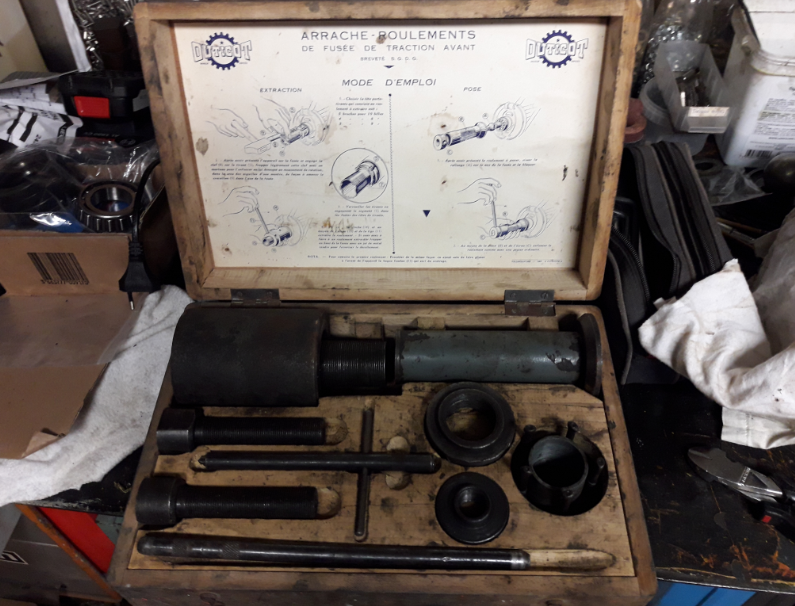

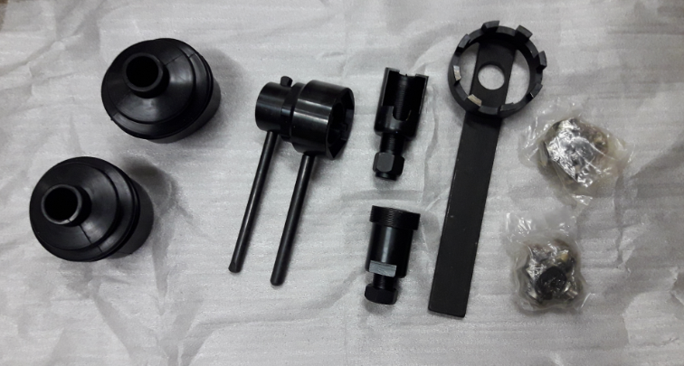

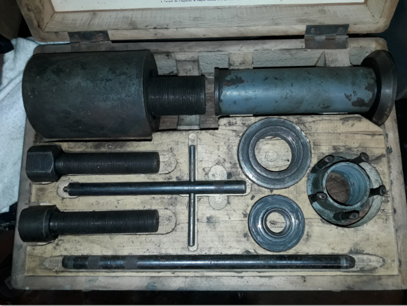

Reçu cette après midi ,
De beau outils :pouce:
Arraches roulements de fusée AV .
[/i]
Messages : 17345
Marc 77 a écrit ::salut:
Boite arrache roulements Traction Avant ..
Tout neuf, jamais servi .. :D
Sympa le père Noël ! Il ne te reste plus qu'à te mettre au boulot. :wink:

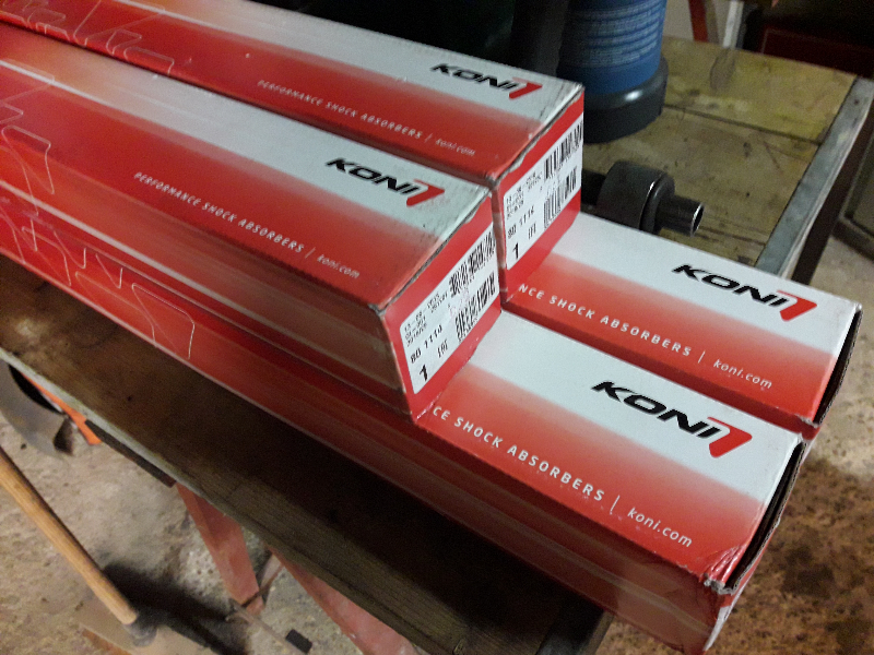

Et un jeu de quatre amortisseurs Classic Koni
https://koniwebshop.com/fr/106330-Jeu_d ... 06330.html
L'attente va être longue :siffle: .

Messages : 1911
:salut: ,
Ben en faite je viens de remarquer qu'il viennent pas loin de chez moi :france: , une cinquantaine de km du coup ça va vite .......
Juste pour le plaisir d'en voir un de monter ( Manque le sticker Koni Classic que je collerai plus tard * fourni avec *)

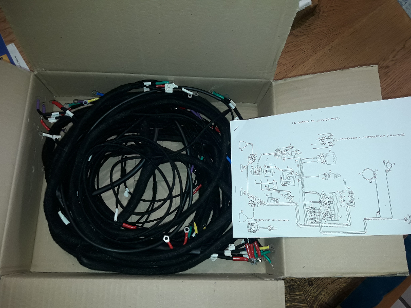

Messages : 1911
Bonjour :salut: ,
Reçu ce matin .
[/i]
Et bien bon courage Marc....
Messages : 1911
Pour le faisceau il y a pas énormément de boulot sauf que le point le plus délicat c'est de passer les fils du plafonnier et des clignotants de custodes dans le ciel de toit et tout ça sans trop abimer la toile au démontage j'aimerai le garder d'origine avec sa déchirure , un ciel de toit qui a une histoire et son odeur ( que c'est il passé dans cette auto :???: surement bonnes parties de rigolades des pleurs peut être même d'autre choses :bis: ).

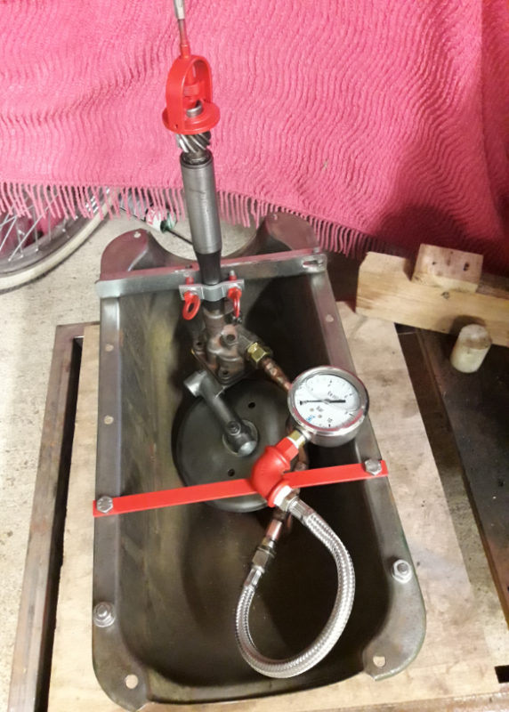

Bonjour à tous :salut: ,
De retour au bercail et avec le beau temps je me remets aux affaires :D ,

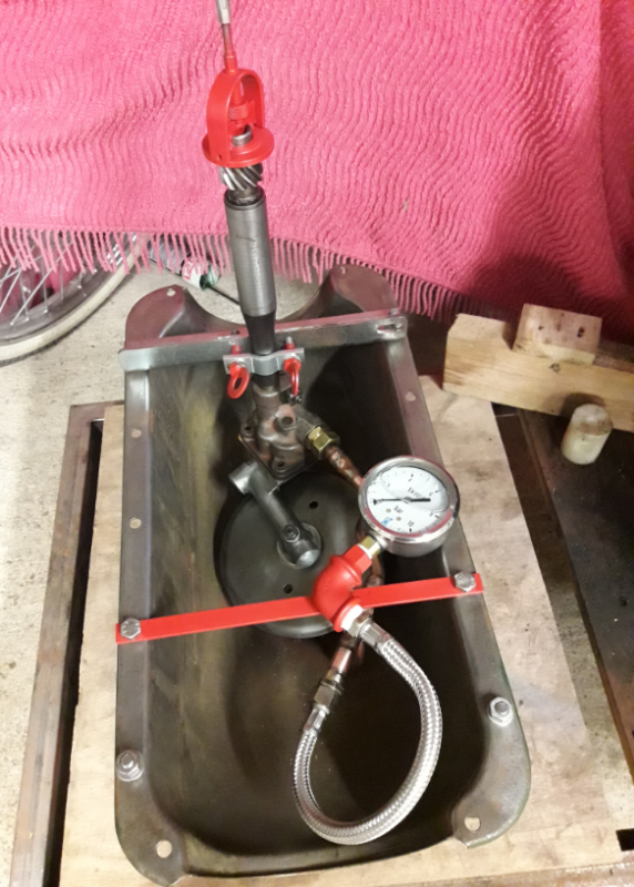

donc opération fabrication d'un testeur de pompe à huile ..... Pompe démontée , nettoyée joint neuf , bille et ressort neuf , reste l'essai avec de l'huile neuve avec de la CORONA en 15 w 40 ( c'est la plus facile à trouver en ce moment :cry: ,
Vitesse d'essai 2400 tr/minutes pour obtenir 4 kg/cm2

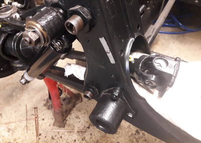

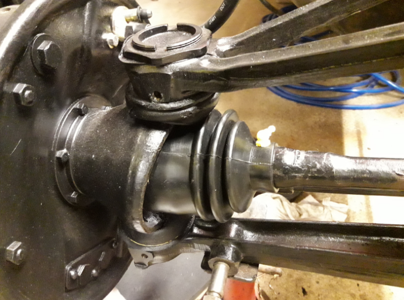

Messages : 1911
Le premier est en place mais pas simple faut :pense: .
[/i]

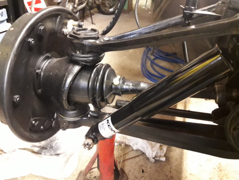

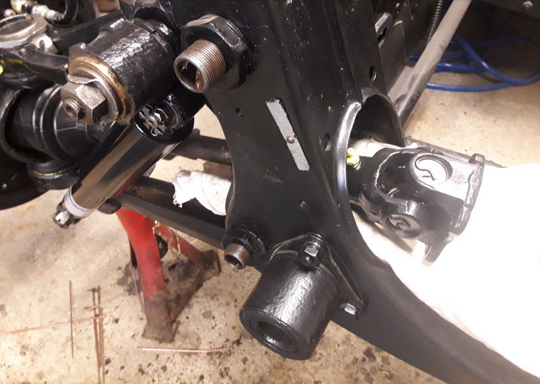

Messages : 1911
:salut: ,

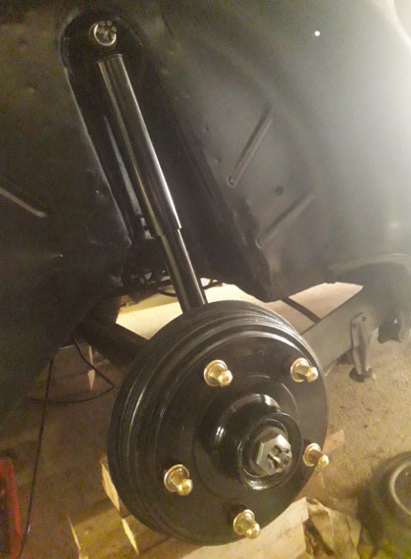

C'est plus beau avec l'amortisseur :P .

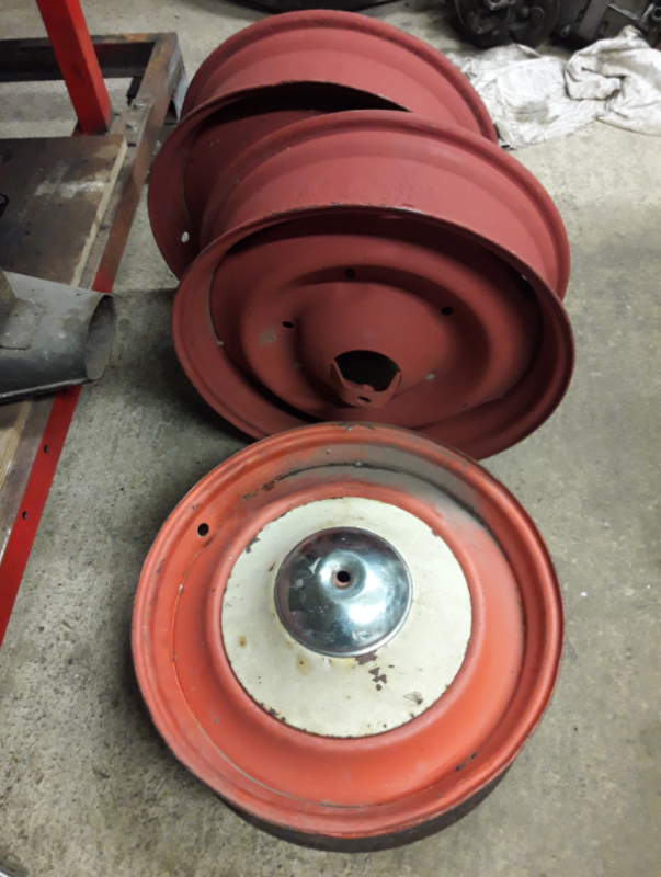

Et cette après midi sauvetage inextremiste de trois jantes de Trac qui partaient pour la ferraille :fou: .
[/i]
Messages : 1911
:salut: ,

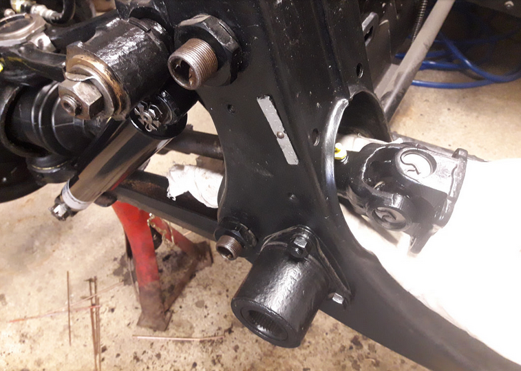

Et c'est le tour aux croisillons de cardans coté boite ,
[/i]

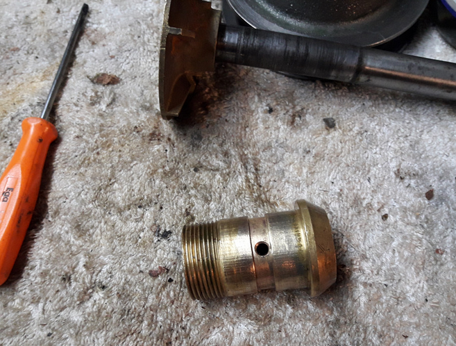

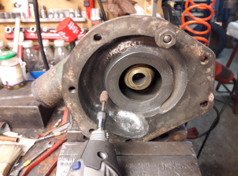

:salut: ,

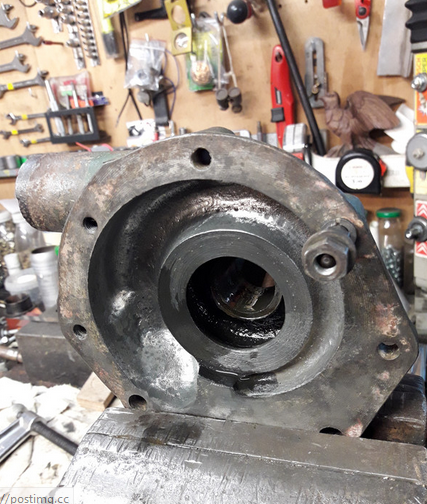

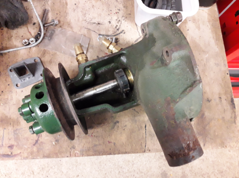

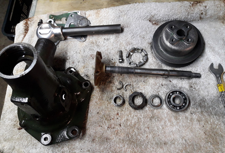

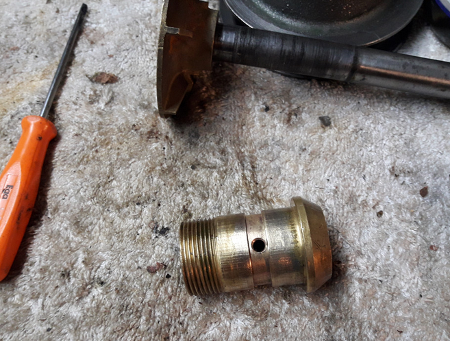

Pour ce premier jour de confinage , j'en profite pour intervenir sur la pompe à eau , démontage complet et nettoyage ,
A changer impérativement bien que ça tourne rond ,
L'arbre de pompe
le Roulement en bout de l'arbre 42x15x13
La douille du corps de pompe
et le presse étoupe
[/i]
La pompe démontée .
Nettoyage du corps de turbine et polissage au Dremel ,
Extraction du corps de douille en laiton ,
Extraction du corps de douille 1.PNG (589.14 Kio) Vu 12496 fois
[/i]

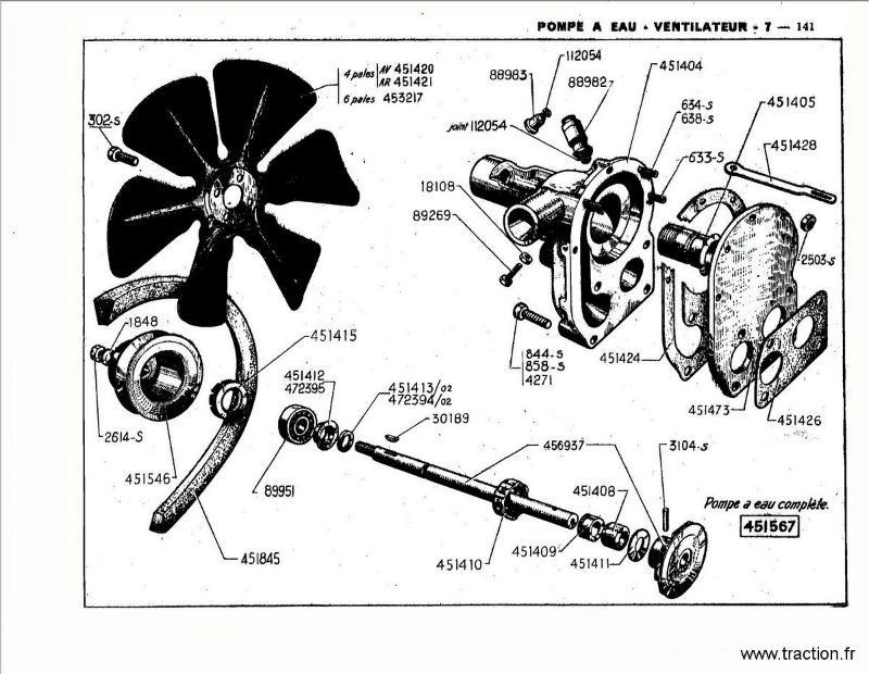

Et la fiche du dictionnaire des réparations pour ceux que ça intéresses .

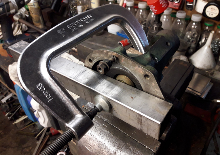

:salut: ,

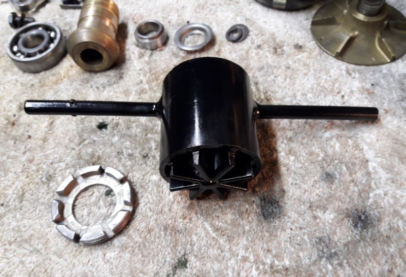

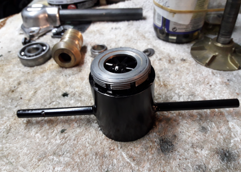

Fabrication d'une clé à ergots pour démontage de l'écrou crantés en bout d'arbre .
Messages : 17345
Ha ben oui .... avec les bons outils ça va tout de suite mieux !! :gnark:

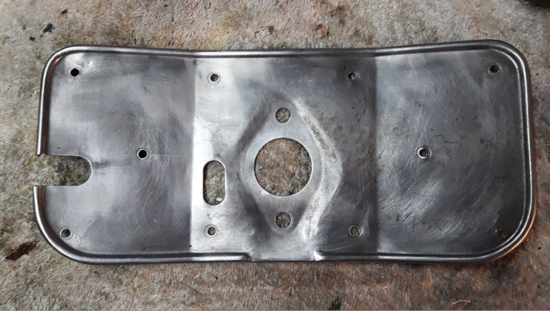

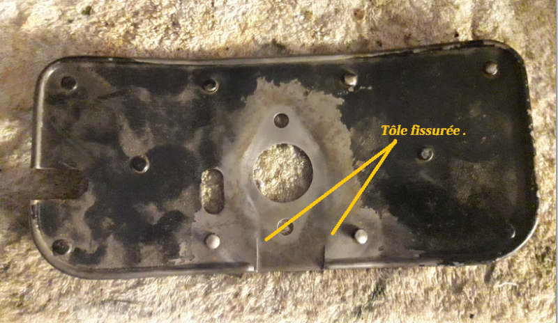

:salut: ,

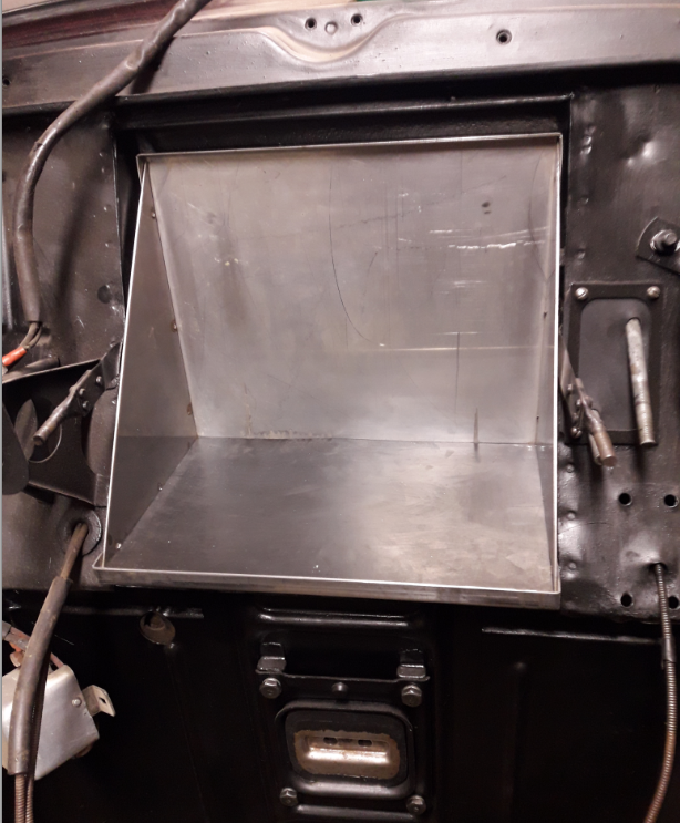

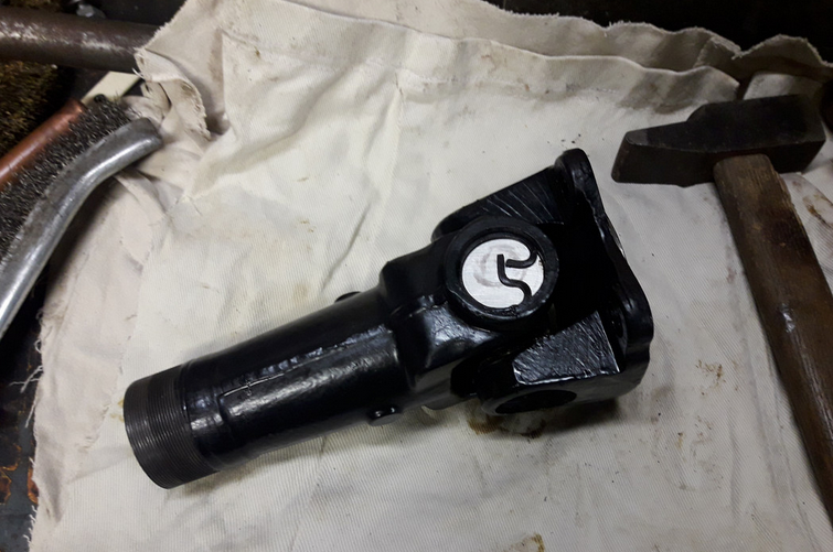

Bricole du jour ,
Remise en état de la tôle protectrice du carburateur .
[/i]

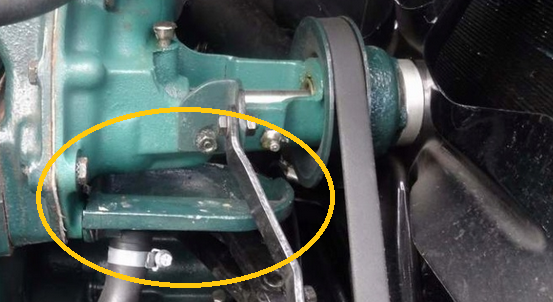

Juste une petite info sur les presse-étoupes : sur les bateaux le bon réglage s'obtient en laissant fuir un peu et en le serrant très progressivement par seizième de tour jusqu'à l'arrêt de la fuite par succession empirique d'essais et de réglages. Le réglage idéal étant un infime suintement. :wink:
Messages : 1911
:salut: ,
Tout à fait c'est exactement ce qu'il faut faire , arriver à un infime suintement , en faite sous le presse étoupe dans la bague en bronze il y a une douille en plomb , d'ailleurs il y avait un accessoire à l'époque pour dévier ce suintement qui coulait sur la dynamo .
( Photo provenance Forum GMT ) [/i]
