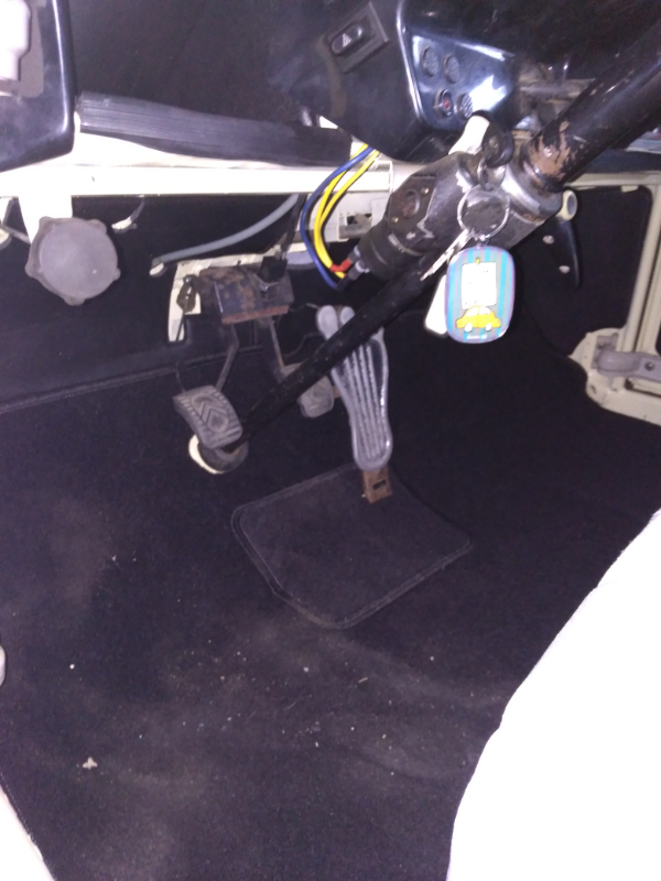

sympa la pédale d'accélérateur!
C'est pour le "talon-pointe"? :gnark:
Bons essais.

:p je l'ai eu comme ça et j'ai trouvé sympa de la garder j'avoue que j'aime bien et elle est tellement drôle que je n'ai pas pu l'enlever :p et avec les tapis de sol elle est juste magnifique !! Et comme c'est une voiture sentimentale bref ça plaît ou pas mais moi j'adore ! :amour:

Ce n'est pas moi que ça dérange :wink:
On trouvait cet article sur les coxs " de mon temps" :gnark:
Je crois qu'il a son origine dans le mouvement "hot rod"!
Vu le prix de vente, je n'ai jamais passé le cap de l'achat pour mes coxs.
Mais comme il était sur ton auto autant le garder en effet.

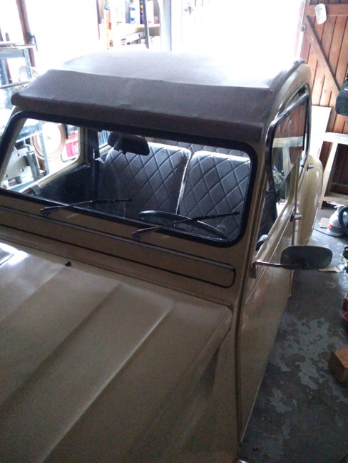

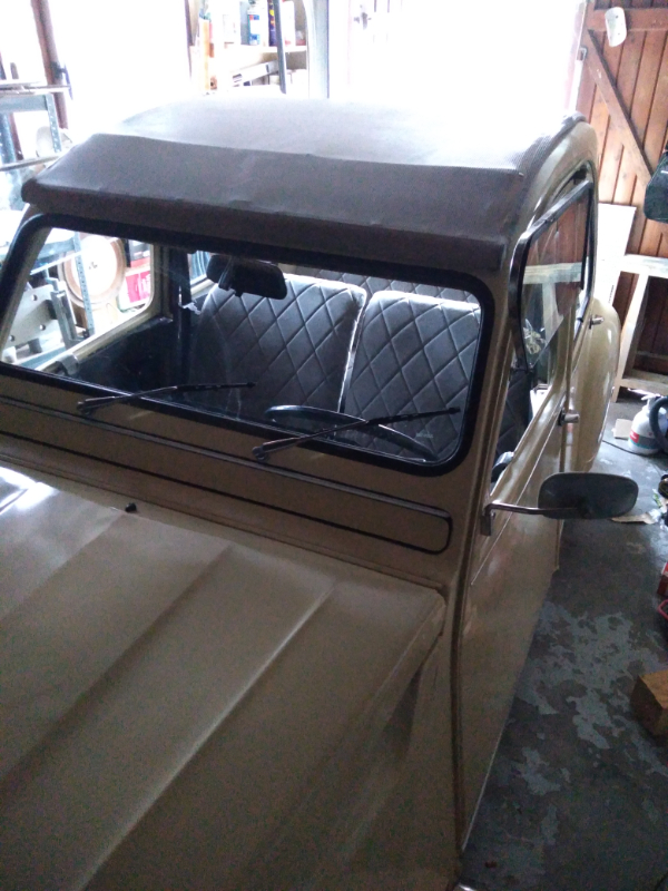

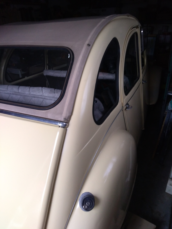

Bon sinon des petites photos quand même de ma :2cvrose:
Non ?
Bon une fois tout les petits détails réglés je passerai au grand nettoyage !
Surtout qu'avec le flash on voit bien la poussière :o
Bonne journée à vous !
