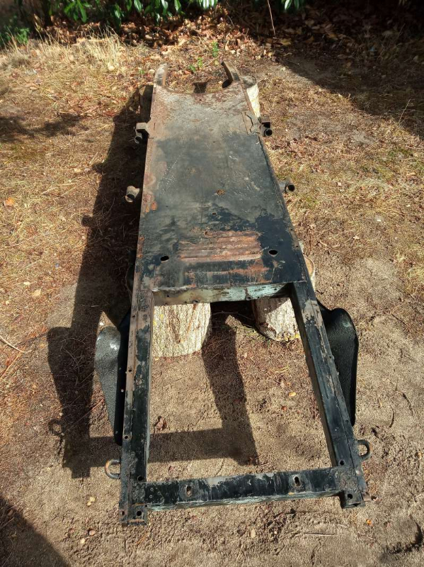

mais là j'ai trouvé un châssis en bonne état pas loin de chez moi, qui est déjà pas mal nettoyé.
je vais mettre une tôle arrondie neuve.
le hasard fait qu'il commence à pleuvoir quand j'envisage de faire un peu de peinture,
après une éternité de sécheresse dans notre Sologne en plus.( regardez la " pelouse " sur la photo ci-dessous )
2cv chassis
2cv chassis

Il n y a pas les brancards sur ton chassis !! T es sur que c est pour ta voiture ? Attention au frein a main , les pattes pour les amortos arrières etc etc

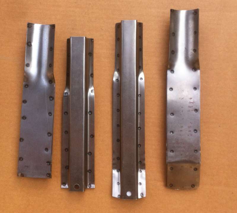

le vendeur m'a donné ça avec tout neuf :
pour les pattes d'amortisseurs je vais regarder des éclatées sur net.

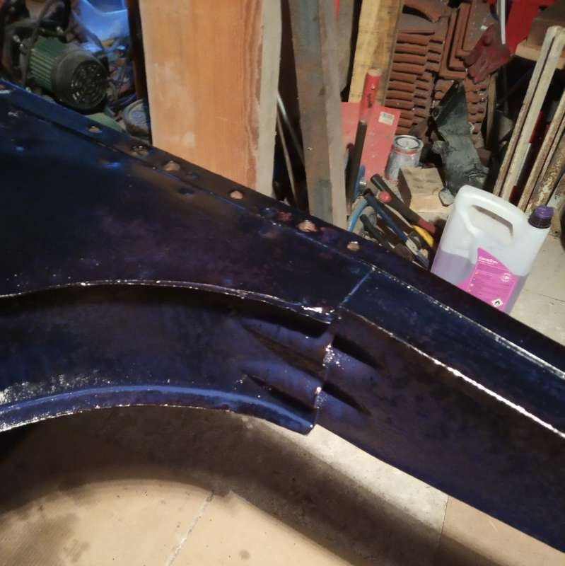

j’étais en train de gratter et de nettoyer la graisse à l'avant du châssis, quand la pluie s'est déchainé sur moi et le châssis !
le rinçage est assuré au moins !

Oui c ca mais pourquoi ils ne sont pas sur ce chassis ?
Le_solognot_41
Messages : 966
Ma deuche : 2cv type AZA
Message par Le_solognot_41 »
Les supports d'origine de ce châssis étaient bien abimés, donc la personne qui m'a vendu le châssis avait acheté des neufs ( comme sur la photo ),
mais ensuite il a décidé de prendre un châssis neuf sur lequel il y a donc déjà les supports.
il m'a donc donné les neufs qui vont comme prévu être ressoudés sur l'autre châssis qu'il m'a vendu.
j'ai lu le dossier réfection châssis sur des vieux 2cv expert,
j'ai acheté le Dinitrol ml pour corps creux et le Férose comme indiqué,
et est recommandé également le Restom epoxy pour châssis, et bien ce dernier n'est pas donné,
55 euros le kg et je ne sais pas vraiment combien il en faut.
est ce qu'il y a un autre produit epoxy moins cher de même qualité ?
ou il vaut mieux prendre le Restom ?

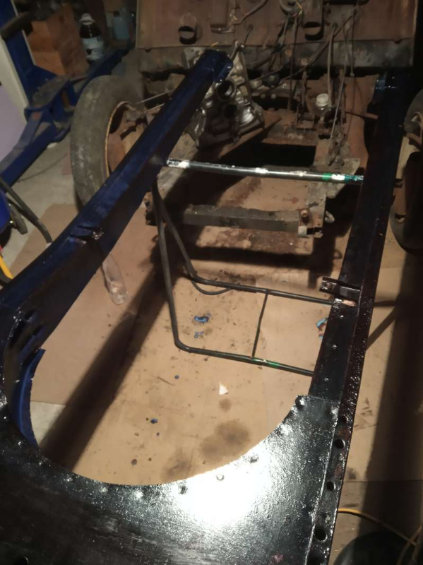

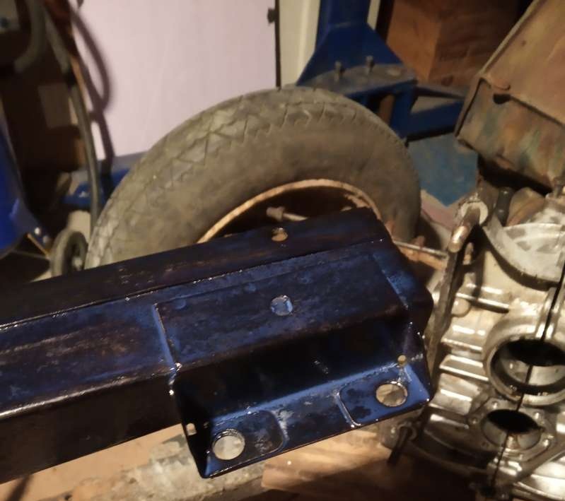

j'ai profité de ce dimanche pour passer un première couche de Ferose au pinceau sur une face du châssis.
le produit est vert amande,bleu en l’étalant puis il devient noir là ou il y avait de la rouille, ailleurs il ressemble à du vernis transparent.
visuellement ça change déjà l'aspect du châssis !

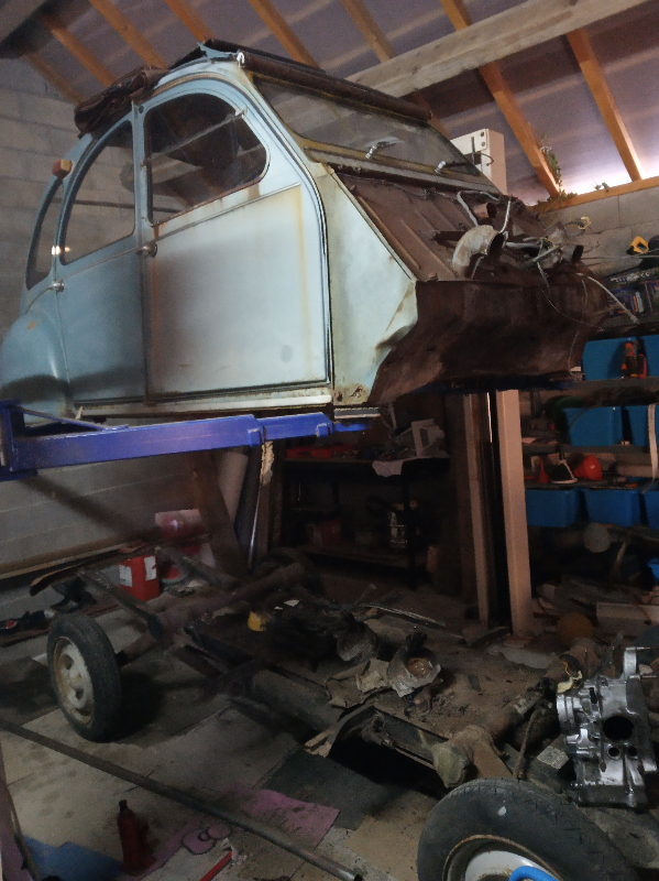

Je profite du confinement pour avancer un peu :
Quelques boulons et hop !
Messages : 1746
Un pont !
Mon rêve, mais je ne pense pas que ça passe dans mon sous sol qui n'a que 2,3 m sous plafond :enerve2:
