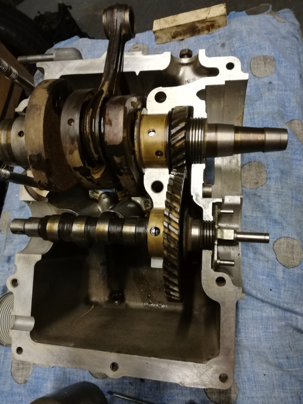

J'ai fini de démonter le moteur et le miracle c'est que tous les boulons et vis sont sortis sans problème, donc aucune casse ! Bon j'ai décidé de laisser en place les 6 tiges des culasses parce que là, si j'insiste je vais avoir de la casse, c'est vraiment collé de chez collé ! J'ai tenté avec la technique de l’écrou/contre-écrou, ça n'a pas bougé d'un iota :???: ...donc je touche à rien, je m'adapterai quand il faudra remonter le vilo et l'AAC à plat...
Car, OH grand bonheur :danse: :fete: l'ensemble vilo-AAC est en parfait état ! pas le moindre jeu axial et le jeu latéral est dans la norme. Les cylindres paraissent aussi bon, pas d'usure au cordon, le reste sera à vérifier, l'ovalisation surtout. Les pistons ne sont pas rayés et bon pour le service avec un jeu de segments neufs, ça ira...
Voilà, du coup , je n'ai qu'un seul joint spi à commander avec les segments, le roulement à aiguille, celui du volant aussi...plus quelques autres bricoles , joints double joint du circuit d'huile etc...

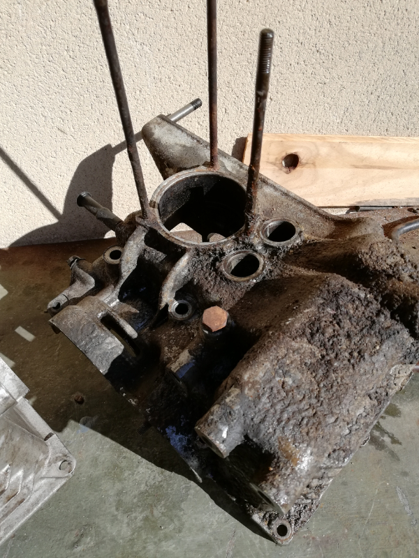

Comme je le redoutais, la vis qui maintient la tôle sur la culasse s'est cassée :enerve2: J'ai pourtant pris beaucoup de précaution, chauffer, tapoter sur l'écrou, mis du dégrippant...rien n'a pu venir à bout de l'alumine soudée à l'acier...Heureusement pour moi j'ai trouvé une culasse nickel à 5 kms de chez moi ! Je verrai plus tard pour extraire la vis cassée...

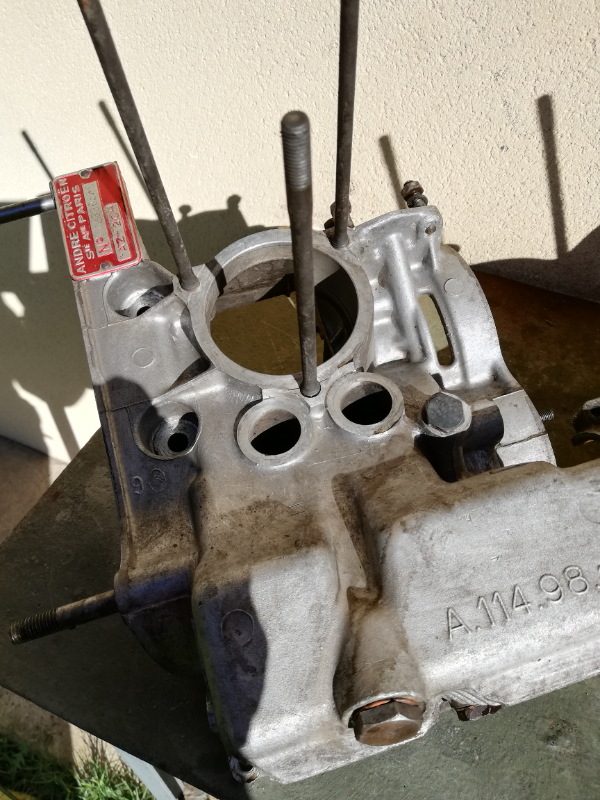

J'ai entamée le nettoyage des demi-carters...pas compliqué mais fastidieux...
AVANT :
APRES :
Messages : 17184
Re: moteur 2cv AZ 12 cv
lucky40 a écrit : AVANT :
APRES :
ha oui !!! :shock:
Beau travail. :wink:
Ben tes demi-carter ils n'étaient pas à moitié sale ! :mdr:
Et je ne vous dit pas l'état des cylindres et des culasses ! :shock:
Message par shinta85 »
Vache ,il y a eu une coulée de boue? :ptdr:
Bon courage pour la suite, il en avait bien besoin.

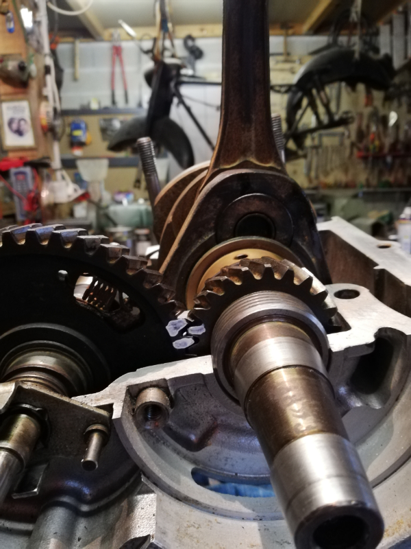

Le remontage du moteur suit son cours, voilà ce qu'il ne faut pas faire (et rassurer vous je ne l'ai pas fait) : monter le vilo et l' Aac dans le carter gauche du bloc ...
le calage, que je rend visible :

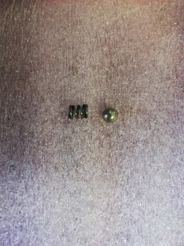

Voici ce que j'ai trouvé dans le carter moteur lors du démontage et qui bloquait le vilo ( j'en avais parlé dans mon post du 10 octobre et je craignais un problème plus grave...):
Mais d'où ça peut venir cette petite bille de 5 mm et ce bout de ressort ? Ça ressemble assez aux billes et ressorts de blocage des vitesses situés sous les axes dans la boite de vitesse, mais comment ça a pu atterrir dans le carter moteur :???:
Ca me parait être le clapet de décharge. Situé en bas à gauche quand on est face au moteur. On le voit bien sur une de tes photos du carter là où il y a le numéro de fonderie A 114 98. (A moins que ce ne soit de l'autre coté ! :shock:
D'un coté : clapet de décharge, de l'autre : prise de pression.
Hello Bob :salut:
Je pensais moi aussi, et je suis allez voir ce clapet de décharge pour vérifier s'il manquait et faire un brin de nettoyage, il est complet et en plus la bille est bien plus grosse ( environ 8 mm je dirais...)
Messages : 11522
Les ressorts de vérrouillage des vitesses sont plus fin et plus l'on ,la bille pareil elle fait 7 de diamètre,donc c'est pas de la boite .
se n'est pas du moteur non plus , je vois pas ou pourrais se mettre se ressort et cette bille dans le moteur. Possible que se soi accidentellement tombé dans le carter
à un moment de restauration moteur ,a l'époque !!! :salut:
renato13 a écrit ::salut:
Salut René
Oui, comme toi, je ne vois que cette hypothèse...en tous cas, ça ne ressemble à rien dans le moteur de la Deudeuche, ça c'est sûr...

Fredjojo
Messages : 1317
Ma deuche : 2CV AZA1966 ENAC
Message par Fredjojo »
C est pas la taille de la bille/ ressort commodo cligno ? Le dernier propriétaire etait un mauvais payeur le mecano a vidé ses tiroirs
