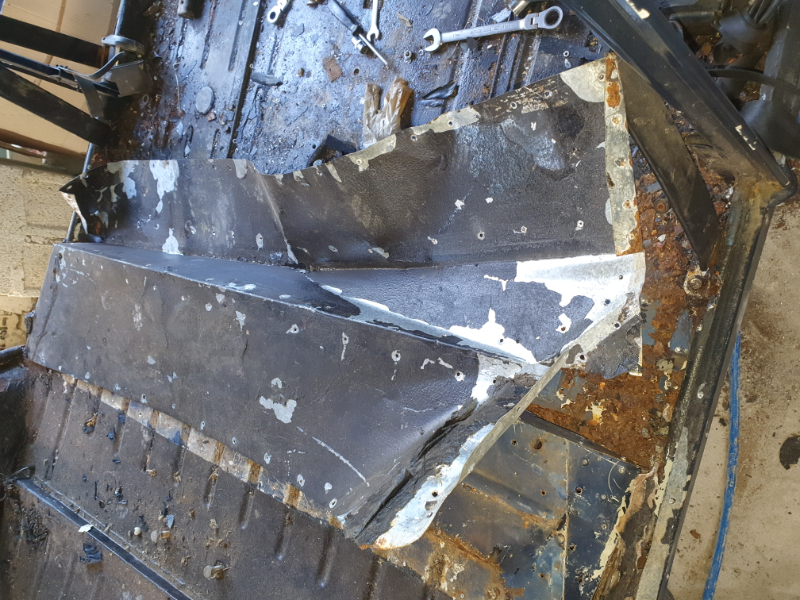

Non, c'est bien de la barre de seuil de porte dont je parlait.
Qu'elle idée de mettre une barre de seuil de porte a cet endroit.
Il faut que tu l'enlèves et que tu gratte un peu. Je pense que tu dois avoir un début de trous qui file tout le long du plancher pédale (maladie des 2cv).
Tu sera bon pour remplacer cela en ressoudant au minimum un bas de plancher pédale et des demi planchers latéraux.

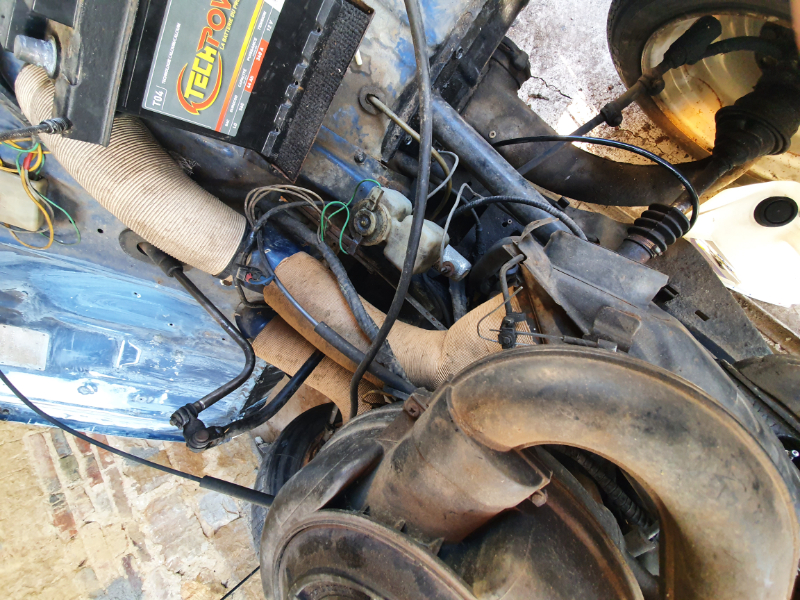

Quelques photos de la suite du démontage... j'ai enlevé la traverse sous le pédalier c'est vraiment n importe quoi
Je suis bon pour changer les 3 planchers... mais c'est le jeu

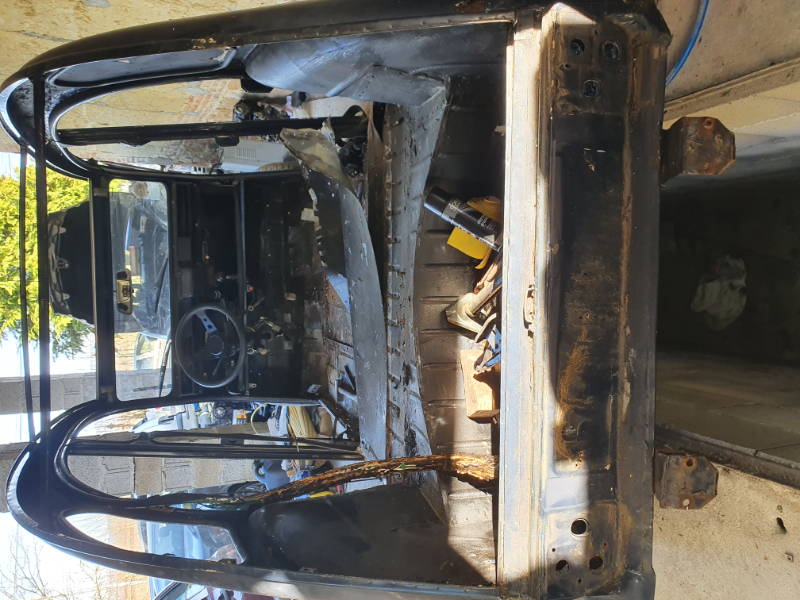

Bonsoir à tous, des nouvelles de ma deuch:
Aujourd'hui j'ai vu deux spécialistes de la deuch: l'un carrossier, l'autre restaurateur à temps perdu. Verdict:
Caisse irrécupérable ! Trop de travail et peu de matière récupérable ! Je dois donc changer la caisse. Petit coup dur mais je ne désespère pas... Je recherche donc une caisse de 2cv...

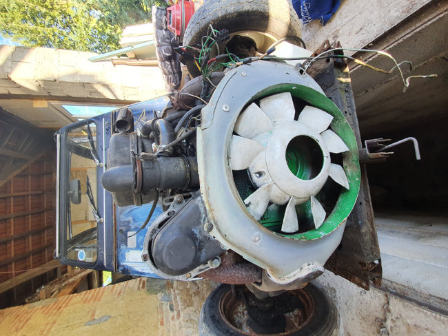

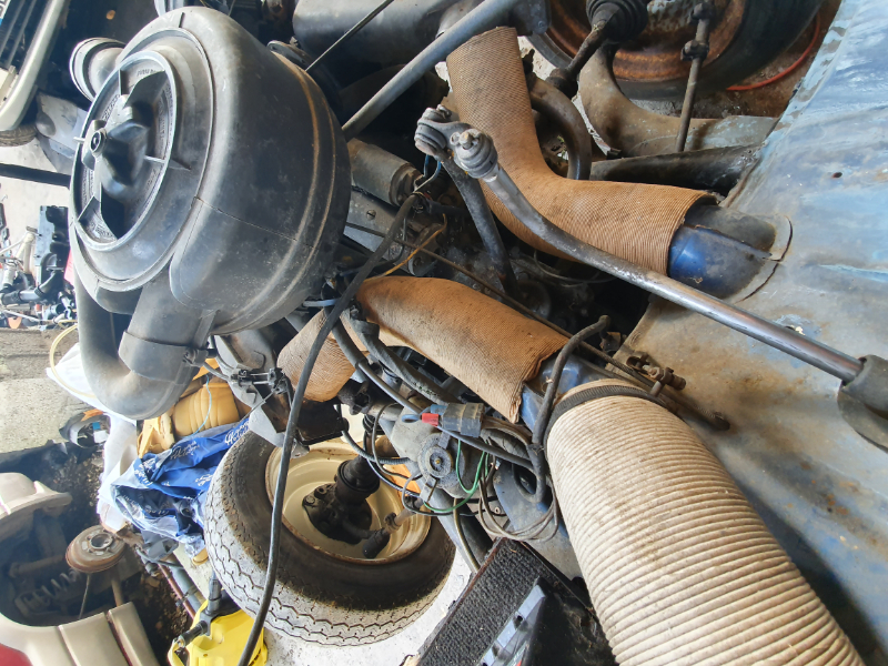

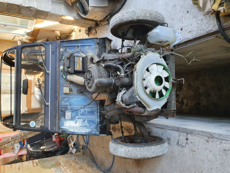

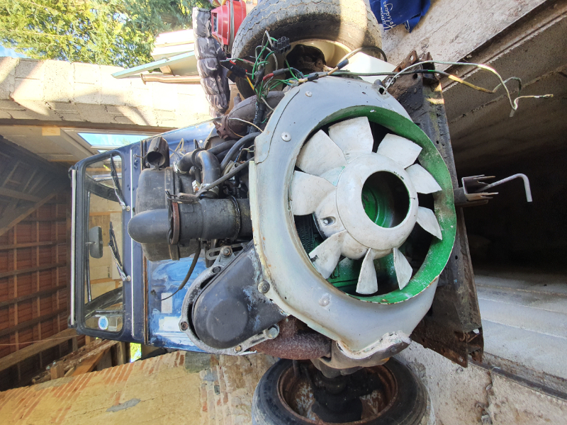

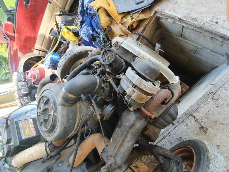

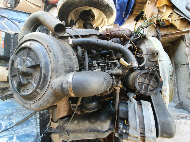

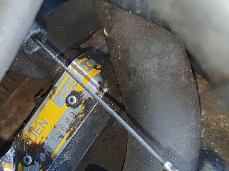

Je viens de relever la plaque c'est V06/644 donc apparemment bien Visa. J'ai pris différentes photos du moteur si ça peut vous aider mais nous avons enlevé la bobine d l'allumage.
Messages : 7326
Re: Restauration 2cv 6 1985

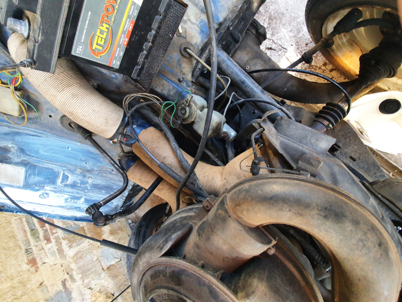

Bonjour, bizarre ton moteur :???: c'est pas pour 2cv 6,en plus le câblage électrique n'est vraiment pas aux normes ,avec des bornes de raccordement non conforme on voit bien que c'est du bricolage fait par non connaisseur ,du grand n'importe quoi :???:

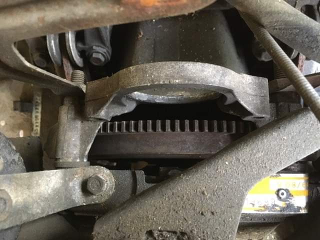

Oui, c'est bien un Visa.
Mais on ne peut pas voir sur les photos s'il y a ou non un allumage électronique.

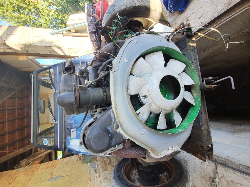

Tu pourrais ôter le ventilo et faire une photo.

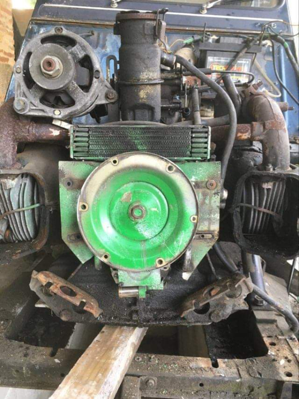

Aussi une photo sans le filtre à air qu'on voit bien la couronne du volant moteur.

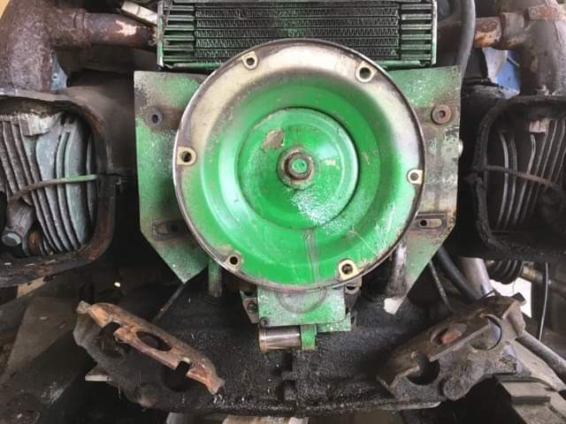

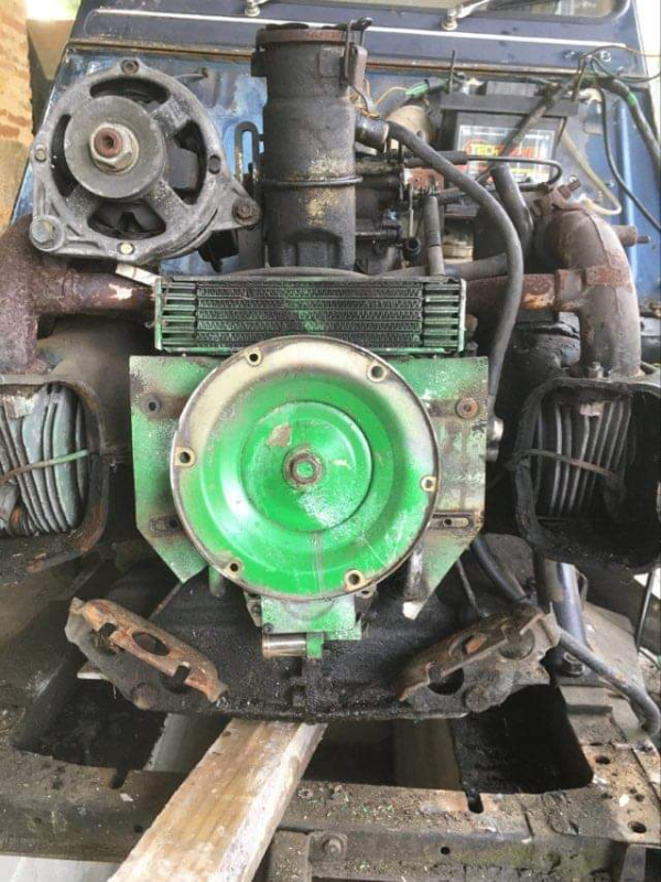

Cette période de confinement serait vraiment propice à l avancement de la restauration mais comme Madame n'est pas chez moi, je ne peux pas m'en occuper :pleurs:
Mais le propriétaire des lieux où elle dort m'a gentiment démonté une partie du moteur. Du coup comme convenu, voici des photos sans le ventilo et le filtre à air. On peut apercevoir la présence d'un condensateur...

Bonjour Val,petite remarque sur le moteur, es ce que l'alternateur a un régulateur intégré, si c'est le cas,c'est un moteur de Visa,autre chose pas tres loin de chez toi a Montceau Les M....y a Le fameux ROI DE..,j'ai rencontré ce monsieur A la National 2cv 2019,heu comment dire :siffle: un conseil refait ta caisse toi même :pense:

J'en reviens au moteur et à l'allumage.
Pour l'alternateur, oui, bonne remarque mais il peut avoir été changé.
Pour l'allumage. Effectivement ce moteur a un boitier d'allumage en bout d'arbre et un condo.
Oui, c'est bien un moteur de Visa,mais quelle transformation ! Et quel boulot pour faire ça ! :shock: La Visa étant la première voiture de série au monde à avoir été équipée d'un allumage entièrement électronique (comme j'ai déjà dit :) ) le moteur n'a pas ce boitier. Pour le mettre il faut modifier l'arbre à cames. A moins que ce moteur ait un arbre à cames de 2 CV, je ne sais pas si c'est possible.
Toutes les 2 CV équipées d'un moteur de Visa, et j'en connais plusieurs, ont un allumage électronique, soit celui d'origine de la Visa avec le système spécial fabriqué pour installer les capteurs sur la boite de vitesse, soit ce qui est beaucoup plus simple, en montant un allumage électronique de 2 CV, la modification du bout de l'arbre à cames étant beaucoup plus simple.
