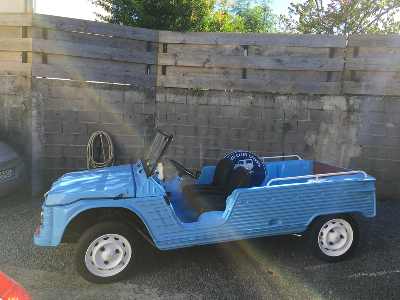

Me revoilà avec des news de ma mehari.
Aujourd’hui j’ai démonté la culasse droite, j’avais de l’huile qui remontait du collecteur d’échappement, pas étonnant que ça fumait autant. C’est finalement le joint de queue de soupape qui était en cause.
Remplacement et remontage, réglage des culbuteurs plus précis, méthode Renato que j’ai vue sur le forum (
). Par contre je m’en suis vu pour remettre la tôle de circuit d’air autour de la culasse. La partie basse impossible à replacer. J’ai dû enlever la culasse une nouvelle fois!
Sinon le moteur tourne bien, joli bruit pas de claquement, plus de fumée, top pour l’instant.
Par contre je n’ai pas revérifier le témoin d’huile depuis la vidange avec la 20w-50.
Voilà j’espère que ça va durer. Demain je fais mon baptême.
Je vous mets une photo de la mémé en bleu calanque. Bonne soirée à tous.

- Le_solognot_41
- Messages : 933
- Ma deuche : 2cv type AZA
Re: Témoin d’huile clignote au ralenti sur méhari 1983
content que tu es résolu cette panne !Skeube 974 a écrit :Bonsoir,
Remplacement et remontage, réglage des culbuteurs plus précis, méthode Renato que j’ai vue sur le forum (). Par contre je m’en suis vu pour remettre la tôle de circuit d’air autour de la culasse. La partie basse impossible à replacer. J’ai dû enlever la culasse une nouvelle fois!
Voilà j’espère que ça va durer. Demain je fais mon baptême.![]()
ta voiture parait toute neuve !
en + perso j'adore la couleur .

Je l’ai entièrement restaurée, du coup oui elle est quasi neuve.
