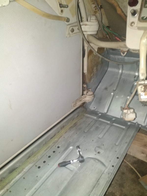

Sur le site la photo n est pas comme celle de ton plancher avec des renforts sur le bosselage des pots.
Elle est comme mes planches latérales prises chez Cassis.
Re: Remplacement planchers, bas de caisse , plancher pedales sur ma 2cv y a t-il un ordre de remplacement ?
Oui tu as raison mais la photo c'est une chose, la pièce que j'ai reçue correspond avec mes planchers et elle est différente de la tienne en tous cas car je n'ai pas ce retour en bout de plancher qui te pose problème. :salut:

Quelques coups de marteau de carrossier pour rattraper tout cela.

Pourrais tu mesurer la longueur du rabat de la tôle du plancher qui va se souder sur le bas de caisse . S il te plait.
Merci . Je doute que mon rabat soit trop court....

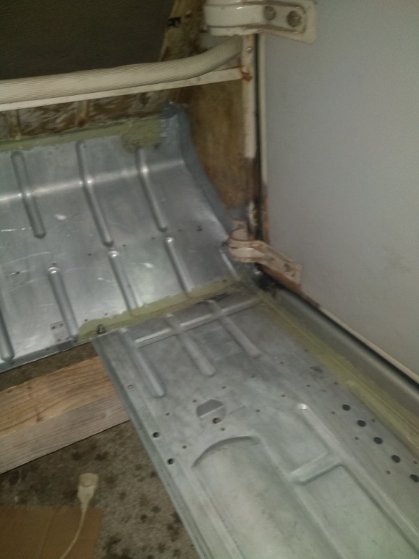

Bon.
Petit passage sur l enclume pour redresser l arrière du plancher, présentation a blanc sur sur la caisse, ça me semble correct.
Y a t il une tolérance a respecter sur les décalages qu il peut y avoir Lors de la mise en place des pièces ?.
le bon intervalle de tolérances c'est lorsque tous les trous de fixation des planchers au châssis sont alignés avec les "taraudages" du châssis et que tous les interfaces à souder se touchent ! :mecanic:
Facile à écrire :gnark:
Bon courage pour la suite :wink:

Oui tu as raison , je vais tout présenter pour ne pas avoir de surprises ,

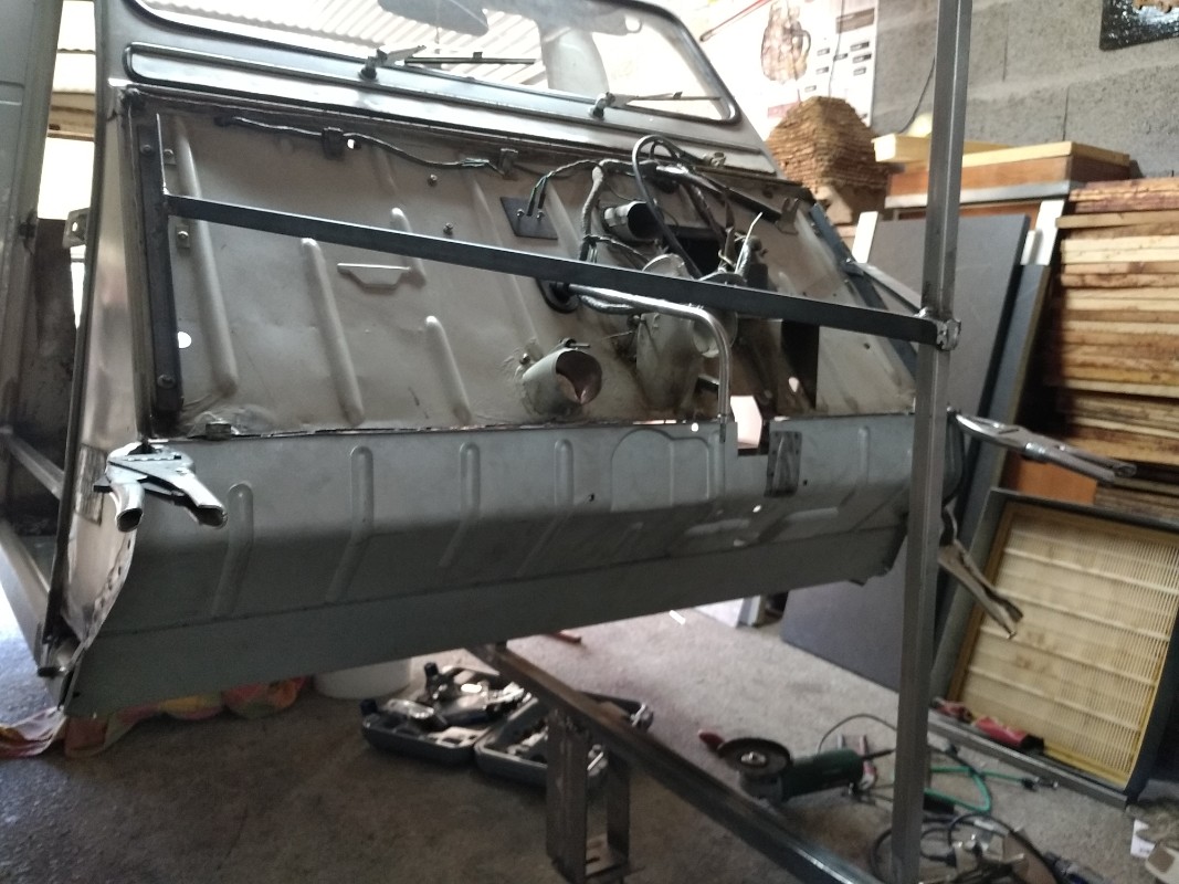

Je pense que ce matin je vais assembler le tout et souder par point . Je suis décalé de 5 mm sur le passage du maître cylindre... ( les deux pattes qui descendent vers le nouveau plancher pedale. A rectifier .

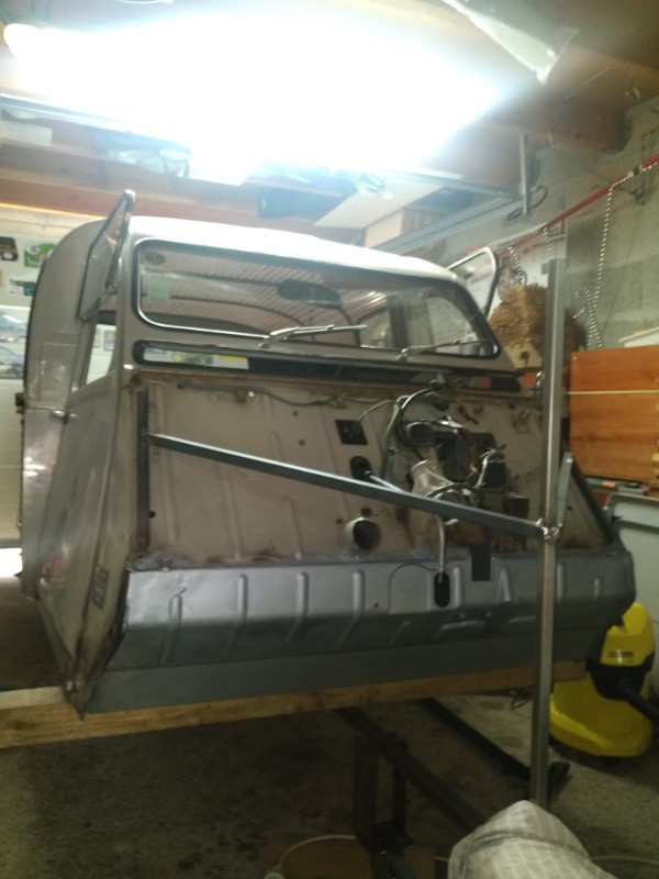

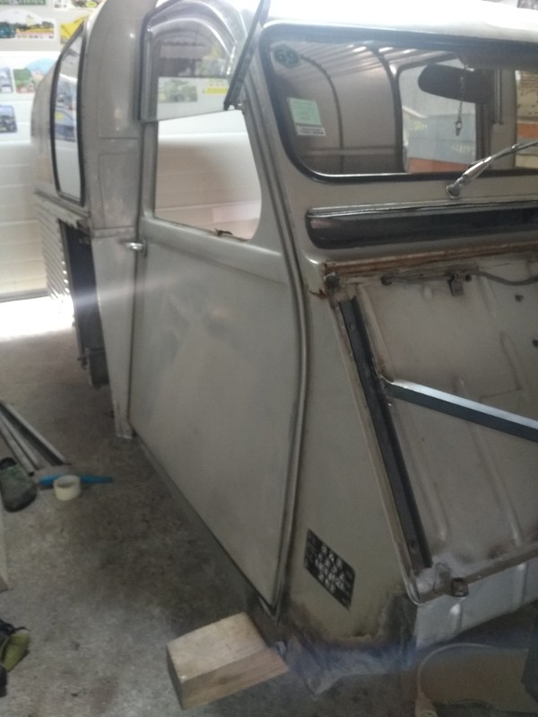

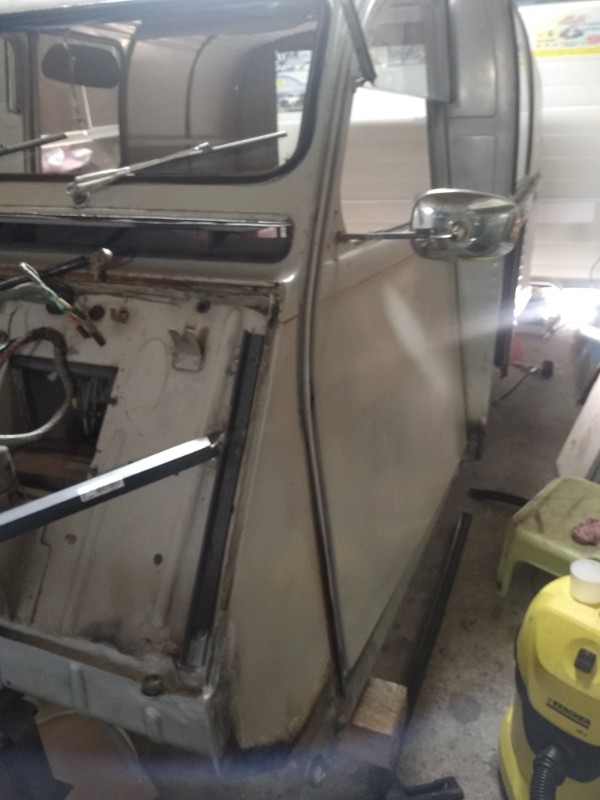

Sur mes planchers après avoir soudé , positionné les pièces ... les portes ...( voir si elles passent..)
Je me retrouve avec avec mon châssis . Lors du déplacement de celui ci je soulevé le châssis par l arrière pour le déplacer plus facilement. J ai remarqué que lorsque je le soulève le châssis avant droit descend plus rapidement que le côté gauche.
Amortisseur ou pot de suspension déréglé ou hs?
Le côté droit s affaissé significativement . Avez vous eu des problèmes de ce genre ? :???:

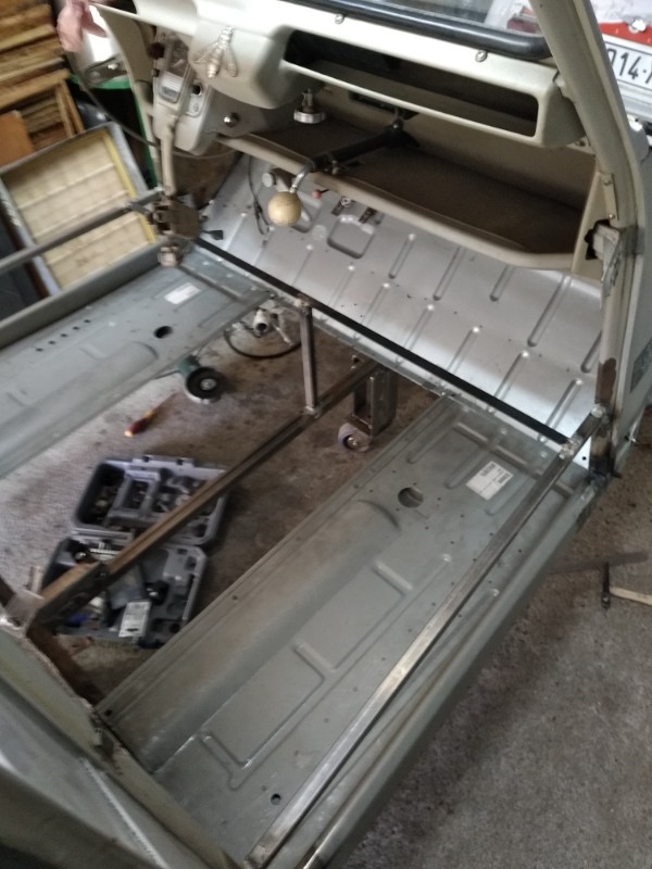

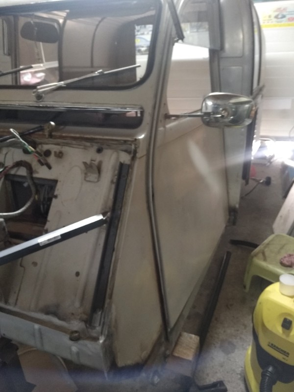

En attendant, des photos du plancher après soudure et test de mise en place des portes...
voilà qui fait plaisir!!!
Une caisse pas loin de retrouver le châssis!!!
Je ne me rappelle plus si tu comptes luis refaire une peinture complète!
Alors qu'en est-il, tu repeins de manière localisée ou intégralement?

Salut, ce sera une peinture localisée, je voudrais garder l aspect qu elle a.

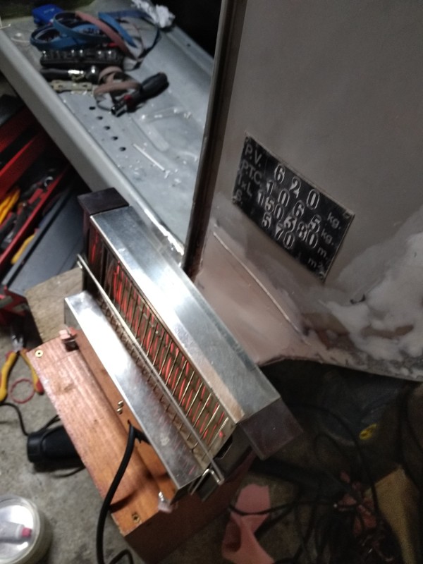

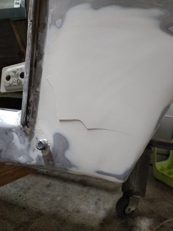

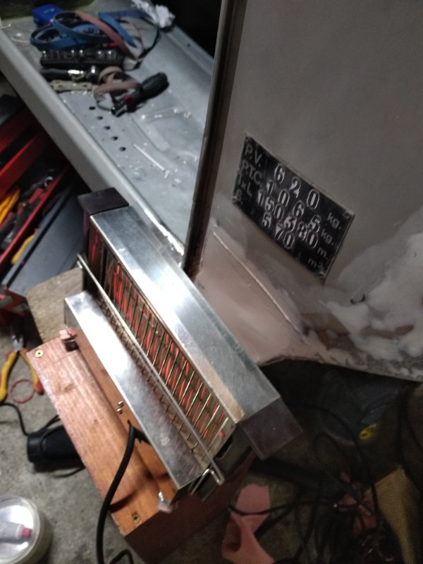

Essai de pose de mastic par 5 °C. Avec un chauffage d appoint .
Un vieux grille pain de 600w... ça a l air de le faire . Je vous dis ça dans la demie heure... :cafe:
Stephane ak350
Messages : 110
Ma deuche : Ak 350 1969
Localisation : Haute goulaine
Message par Stephane ak350 »
Bon , j ai mis une tartine de l autre côté pour le café...

Stephane ak350 a écrit : 03 janv. 2021, 11:30 Bon , j ai mis une tartine de l autre côté pour le café...
Vieux grille pain, j'ai le même depuis l'enfance, indestructible ! :)
Beau travail :like:

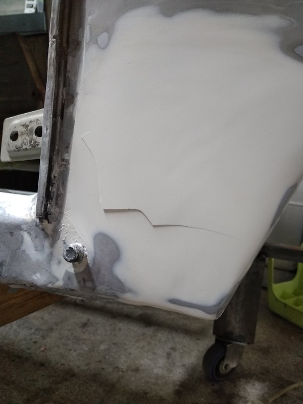

Je crois que j ai mis le grille pain trop près du mastic . Il a fêlé net . Faut que je recommence ...un séchage à l air ambiant a l air de s' imposer. A moins que j' ai oublié quelque chose...je ne sais pas.
Messages : 17030
:boulet2:

Le mastic doit sécher à l'air libre de préférence...après tu as peut être eu la main trop lourde avec le durcisseur ... :salut:

peut être un petit peu trop près , mieux vaut le faire sécher a l'air libre ou alors avec un sèche cheveux de loin pour allez un petit peu plus vite :pouce:

Oui vous avez raison, prendre son temps est la meilleure chose ...c est le résultat qui compte..pas la rapidité.
Du coup , pose du mastic le matin et ponçage le lendemain. Merci à tous . A bientôt :salut:
