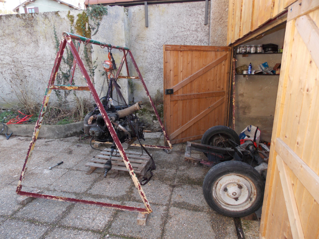

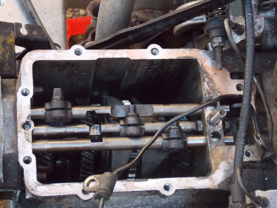

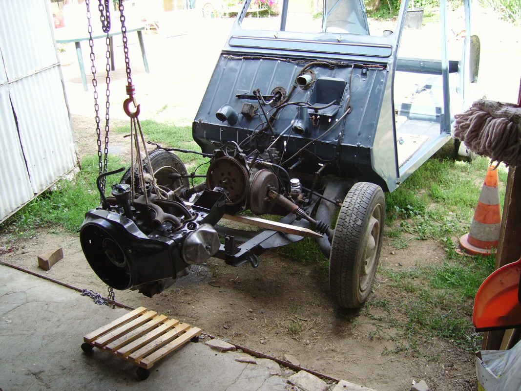

Merci de la photo! J'étais réticent à soulever un moteur par l'araignée, mais apparemment ça tient?
Si le moteur est équilibré sous l'araignée, Il suffit que je passe une seconde sangle sous la boite, et ça va le faire je suppose (je vous dirai demain si je flanque mon moteur par terre :mdrr: )
Kvothe
La deuche est une 2CV6 spécial de 1982, et voici ma présentation : viewtopic.php?f=1&t=14462
Kvothe est le personnage du meilleur roman de tous les temps, mais la traduction française est immonde
Re: Réparation 2CV6 spécial
Kvothe a écrit : 25 janv. 2021, 20:09 Merci de la photo! J'étais réticent à soulever un moteur par l'araignée, mais apparemment ça tient?
Kvothe
Pour soulever l'ensemble moteur boite, une sangle autour de l'araignée, et une sangle sous la boite à l'arrière, oui c'est bon.
Et pour la résistance des goujons : un moteur pèse 65 kg environ, avec 8 goujons, ça fait 8 kg par goujon, c'est rien du tout ; bien sur que ça va tenir... ;)
Kvothe

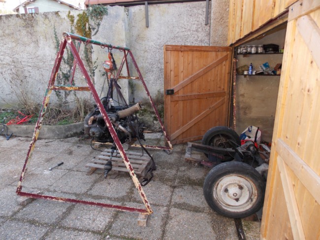

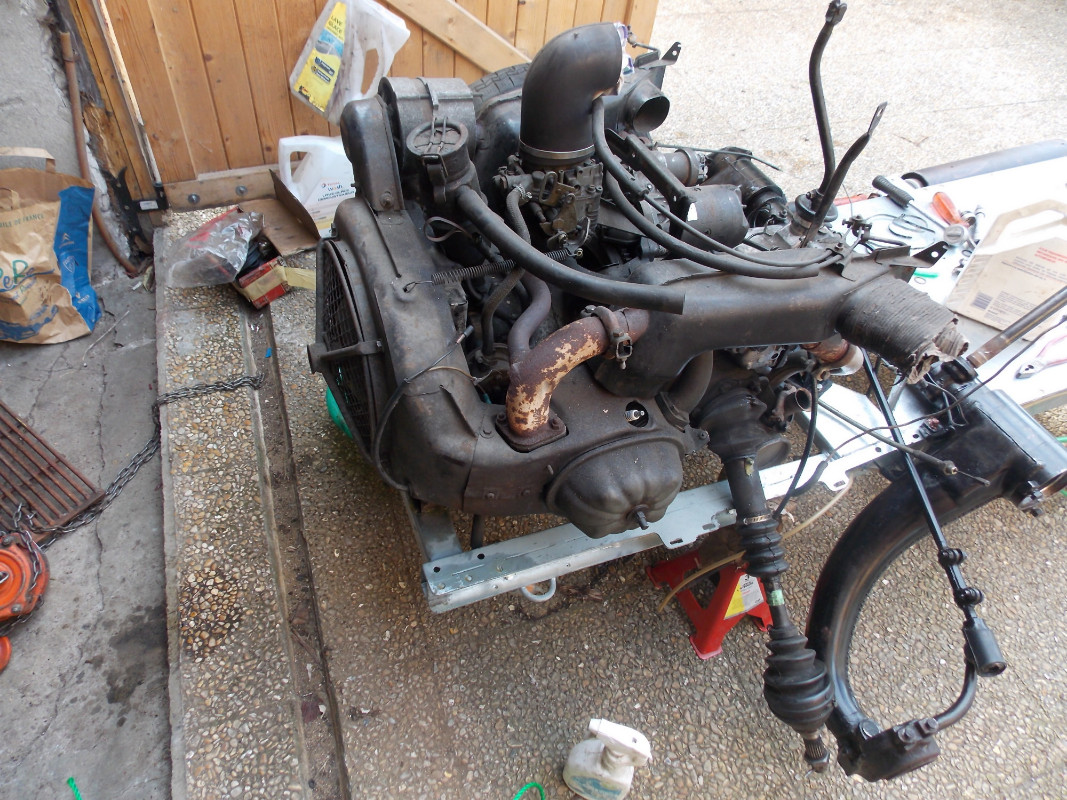

mon moteur fait de la balançoire :gnark: :

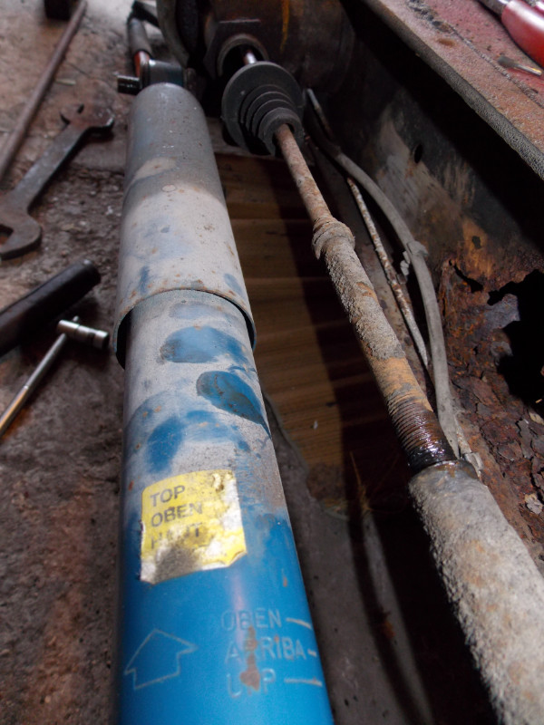

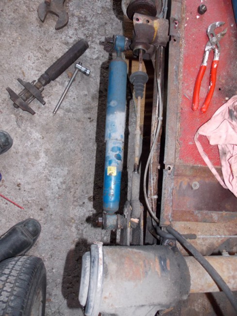

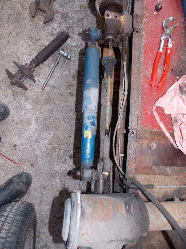

Sinon j'ai aussi réussi à enlever les deux pots de suspension, et ce sans difficultés majeures (c'était pénible, mais pas si pire) et le train avant.
Les bras de roues sont tellement bien protégés de la corrosion par une couche de graisse/crasse de quelques mm que j'hésite presque à les décaper :mdrr:.
Je crois bien que les amortisseurs arrières étaient montés dans le mauvais, sens la flèche "haut" pointe vers le côté qui est le plus bas:
(ce sont des photos de l'amortisseur arrière gauche)

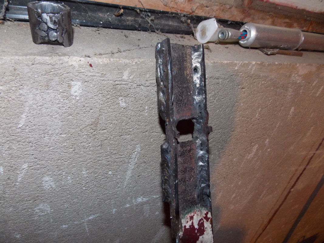

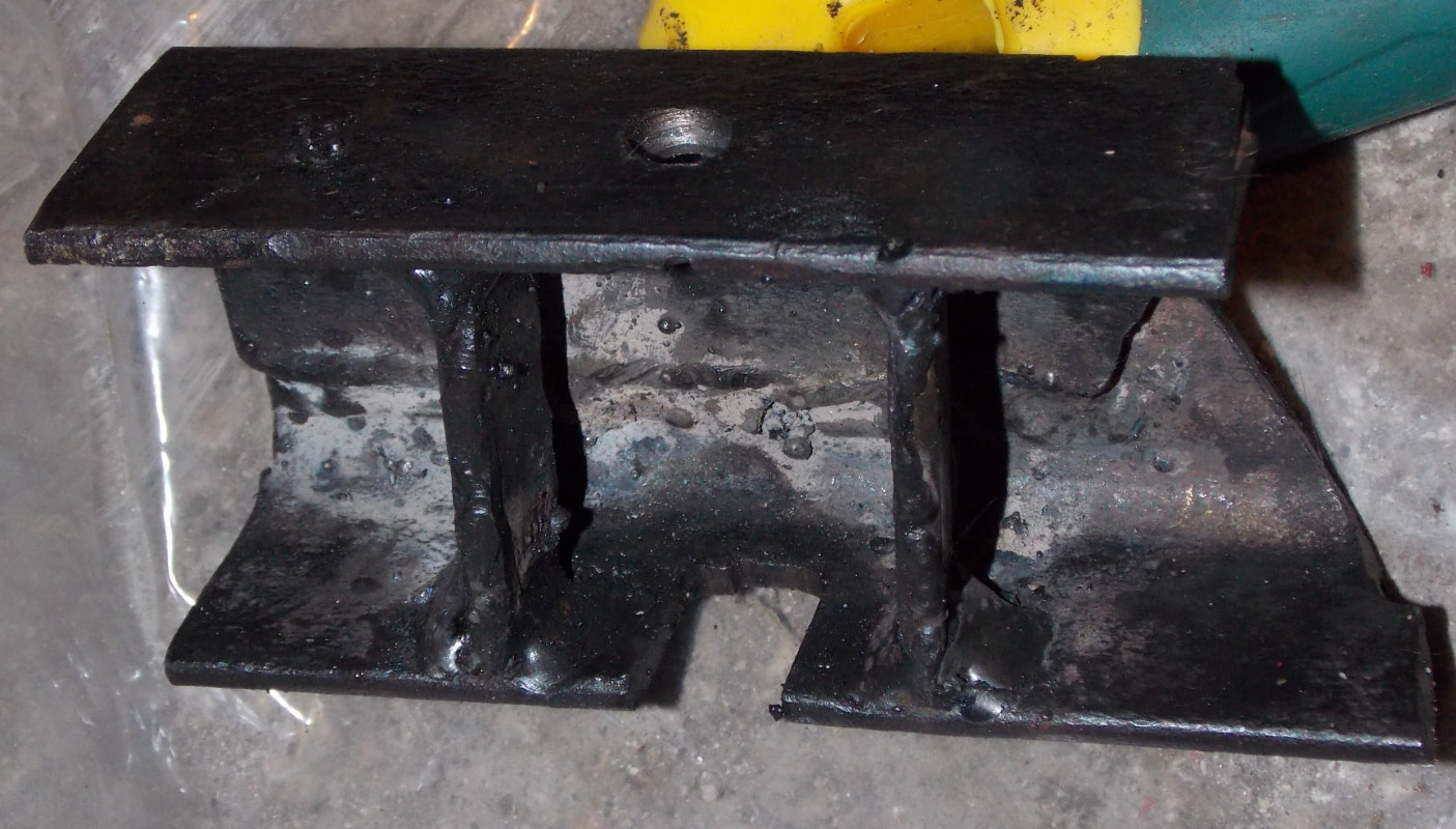

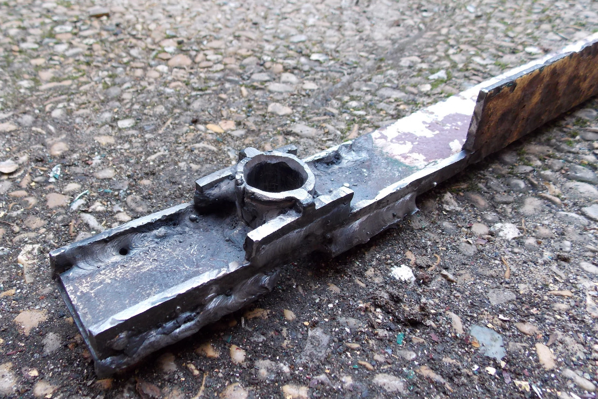

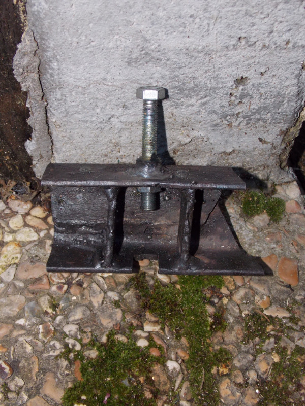

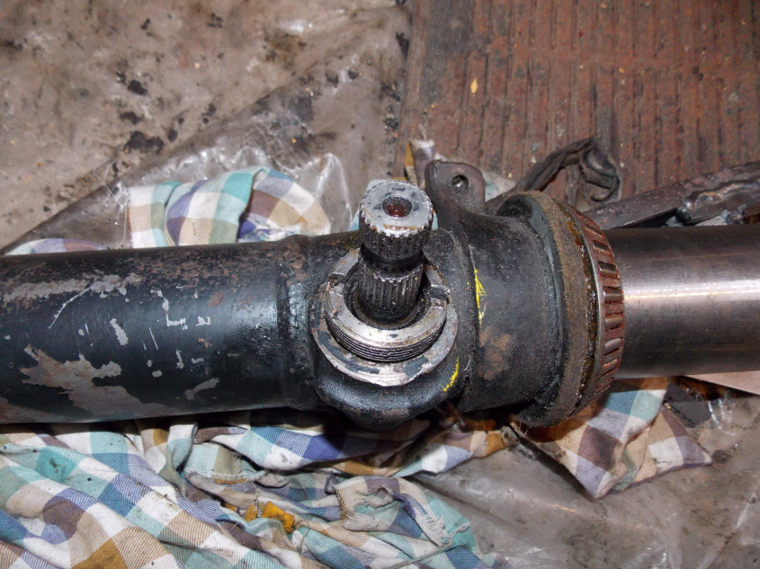

J'ai soudé un écrou sur le dessus de mon extracteur précédent, me permettant maintenant de répartir la force sur deux écrous.
Couplé au graissage de la vis, ça m'a permis de réussir à sortir la biellette récalcitrante.

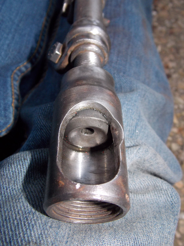

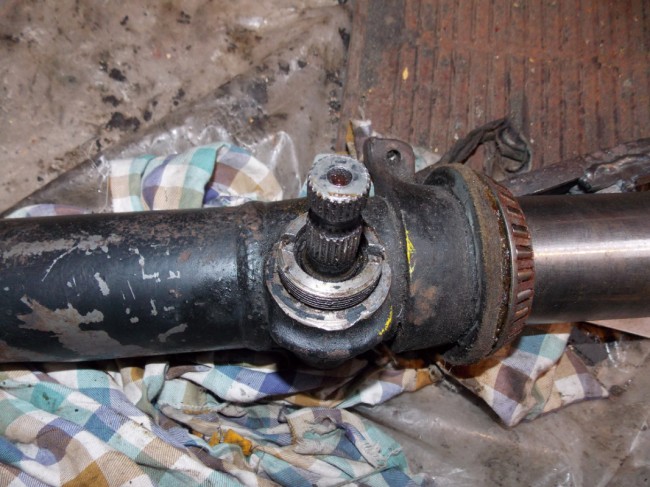

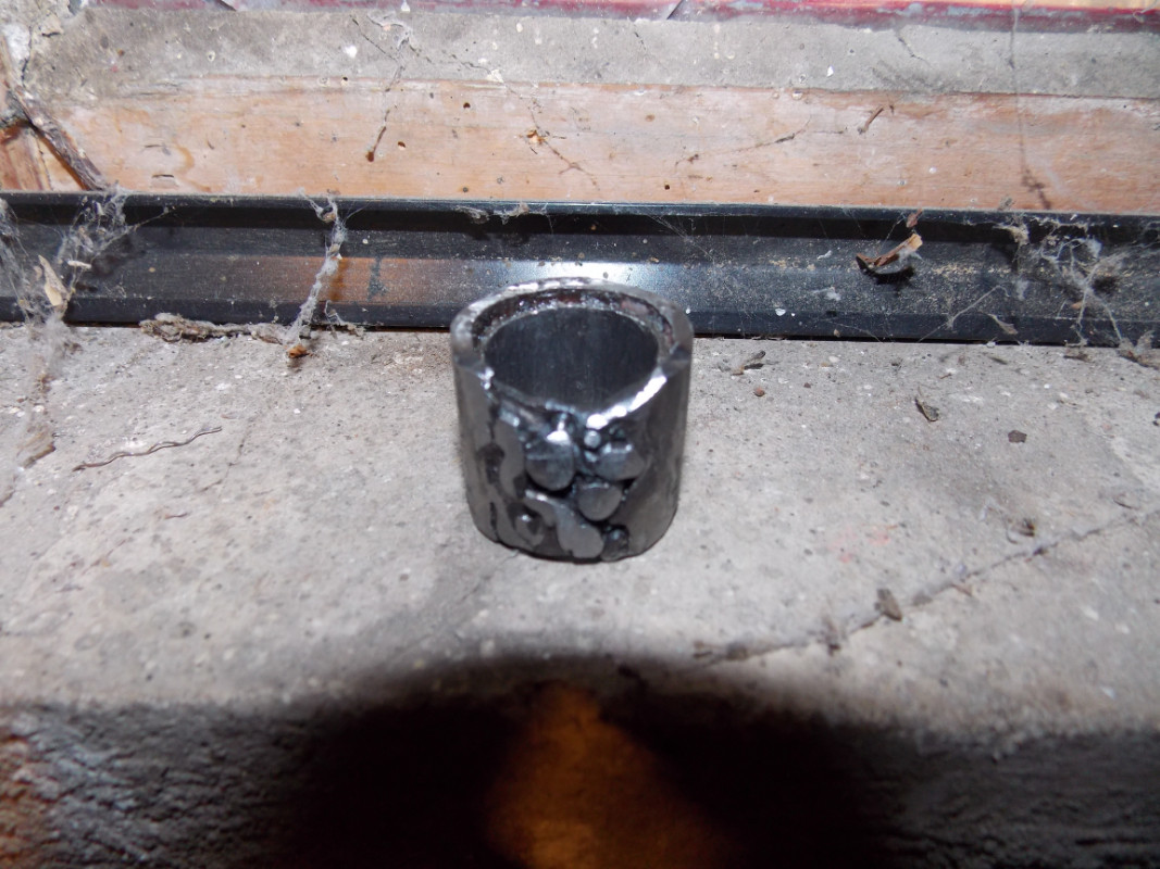

J'ai aussi enfin fini mon outil de dévissage pour extraire le pignon qui actionne le cardan de direction (cf image ci-dessous)
C'est la seconde génération de l'outil, la première a échouée lamentablement:
(les petites pointes se sont tordues)
Du coup j'ai renforcé par un tube, ce qui permet de tenir les petites pointes par le haut. partie amusante: j'avais un tube, mais trop fin. J'ai donc limé l'intérieur jusqu'à-ce-qu'il passe, puis j'ai coupé un second morceau de tube, que j'ai enveloppé et soudé autour du premier. Là où il n'y avait pas de métal à l'extérieur, j'ai essayé :gnark: de remplir avec de la soudure:
Puis je l'ai soudé à l'outil précédent, ainsi que des pointes découpées dans un métal plus épais, ce qui a donné ça:
et qui m'a enfin permis de dévisser cette... heu... chose (bouchon fileté? écrou interne? vis percée aplatie???) qui maintenait le pignon.
Je suis pas mal sûr que j'ai gâché beaucoup d'efforts pour vraiment pas grand chose, mais bon c'était marrant.

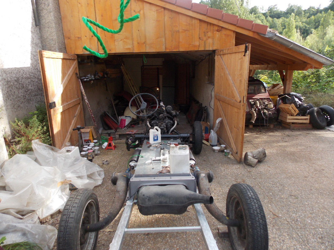

Je suis de retour pour vous donner de mes nouvelles:
J'ai évidemment un immense retard par rapport à ce qui était prévu, mais j'ai quand même avancé un peu.

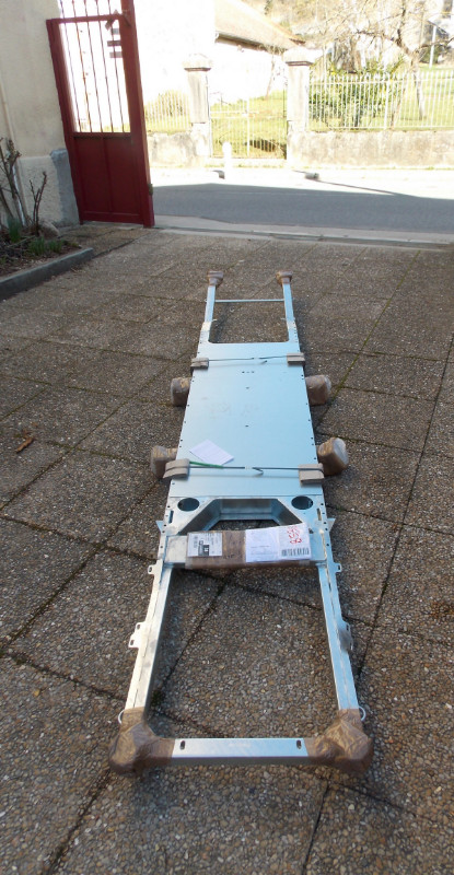

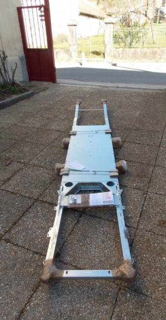

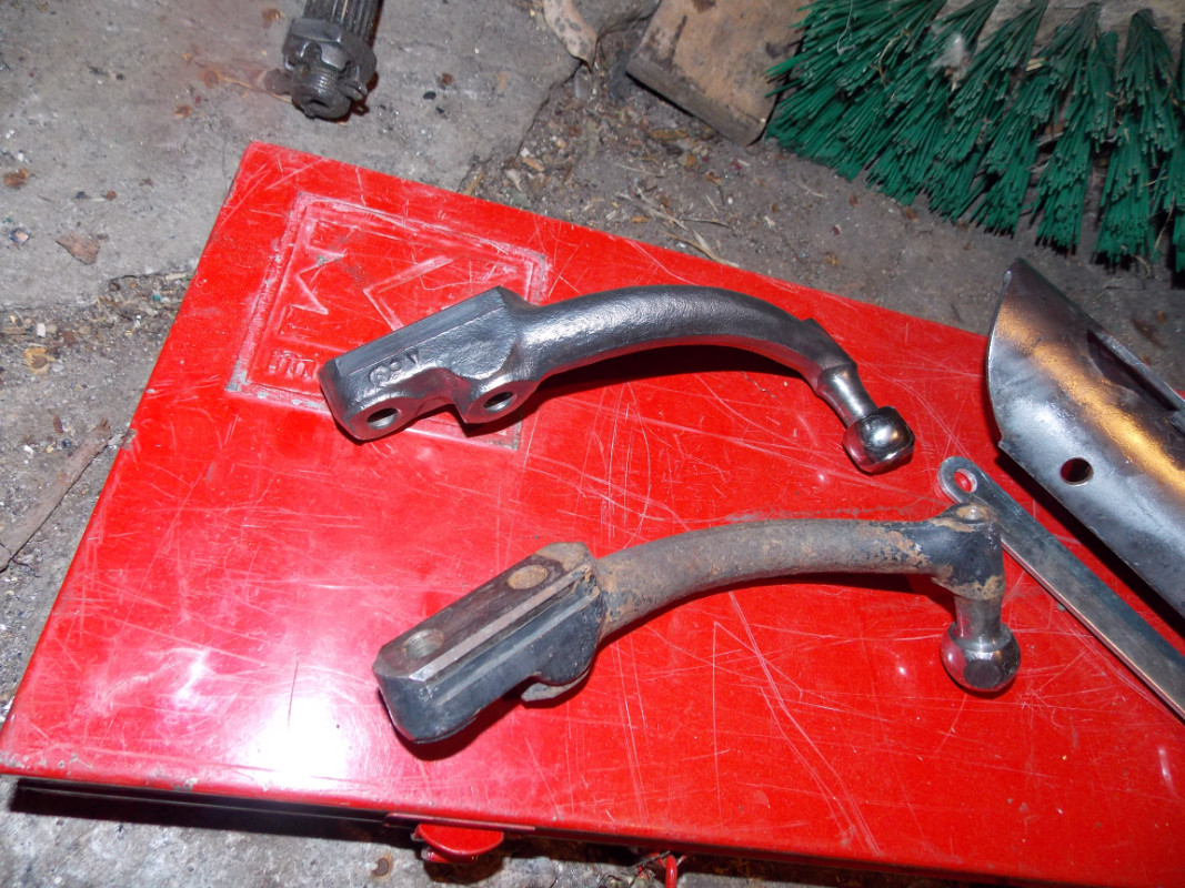

J'ai reçu mon châssis:
Un œil attentif verra que une tôle latérale à l'avant gauche du châssis est pliée... Elle a apparemment été pliée pendant le transport, mais c'est pas critique comme pièce, je vais la détordre et j'ai gagné 50€ d'avoir dans l'histoire.

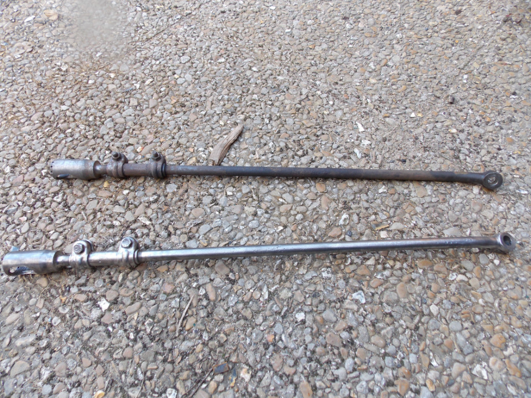

J'ai décapé et et peint les biellettes de direction:
Je me suis rendu compte qu'une des biellettes est légèrement déformée:
Est-ce que c'est grave? Est-ce que ça peut être le symptôme d'une butée mal réglée?
En ce moment j'ai presque fini le train avant.
C'est là qu'une mésaventure m'est arrivée: pour peindre le premier bras de suspension, je l'ai suspendu (comme les biellettes sur la photo). Il s'avère que le fil de fer n'était pas assez solide, et le bras est tombé d'un bon mètre sur le sol, sur la flasque de roue... :boulet2:
Maintenant il y a un jeu assez important antre la fusée et la flasque de roue. Je ne sais pas si le jeu était là avant, mais en tout cas le second bras ne présente pas ce jeu. Est-ce-que j'ai détruit mon roulement et je dois le changer, ou resserrer la bague de serrage suffit?
Je pense qu'au final toute l'opération de réfection du train avant a probablement été une formidable perte de temps (et d'argent), je ne crois pas que sans peinture la rouille ait vraiment été un problème. Je pense que je vais traiter l'essieu arrière (qui sera inaccessible une fois la 2CV recoquée) mais pas les bras (qui pourront éventuellement l'être dans le futur sans que j'ai besoin de faire trop de démontage).

Pour l'embout de direction, personnellement je le changerais.
Messages : 1746
Comme JLUC,, je changerais la biellette de direction.
Par contre ton châssis ...
Il est un peu particulier. Rien à voir a ce que l'on peux voir sur les site de vendeurs en France.
Un châssis "échelle" qui ressemble à un châssis City.
Tu es sur qu'il est homologué en France ?

Filofax a écrit : 08 mars 2021, 21:18 Par contre ton châssis ...
C'est un CiPeRe (der Franzose) homologué en Allemagne et si j'ai bien compris c'est valable en France aussi. (j'espère :siffle: )

Pour ton châssis, il faut que tu regarde le certificat d'homologation qu'on t'a fourni.
S'il commence par la lettre e en minuscule, cela indique que c'est une homologation européenne, qui est donc valable également en France.
Par contre, tu ne pourras jamais obtenir une attestation de datation ni de la part de l'Aventure Citroën, ni de la par de la FFVE, le châssis n'étant pas du tout comparable à un Châssis Citroën.
Avec un châssis Galva adaptable, en le peignant en noir, ça peut passé, mais pas avec le tiens.

Kvothe a écrit : 09 mars 2021, 12:58 Pour ton châssis, il faut que tu regarde le certificat d'homologation qu'on t'a fourni.
J'ai regardé mon certificat d'homologation, il n'y a pas de e minuscule mais le vendeur dit qu'il est valable en Europe (sauf Belgique et Suisse, comme tous les adaptables), je verrai si il y a un problème au contrôle technique, et je recontacterai éventuellement le fabricant.
Filofax a écrit : 09 mars 2021, 13:26 Par contre, tu ne pourras jamais obtenir une attestation de datation ni de la part de l'Aventure Citroën, ni de la par de la FFVE, le châssis n'étant pas du tout comparable à un Châssis Citroën.
Ça sert à quoi? C'est nécessaire pour passer en carte grise collection?
JLUC a écrit : 09 mars 2021, 14:33 Faut la faire avec le châssis d'origine avant qu'il parte au "cafût"
Il est démonté et je n'ai pas encore trouvé de marquage dessus, je vais peut-être passer un coup de brosse métallique aux bons endroits pour essayer de les trouver, mais je doute que sans marquage il me serve à quelque-chose?
Kvothe
Pour passer en collection, l'attestation de datation est une obligation.
Sans cette dernière pas de CG Collection.
Et pour avoir la dite attestation, il faut leur envoyer des photos du véhicule avec le châssis. C'est là que tu auras un soucis.
A moins d'envoyer des photos avec ton acine châssis, mais ça on ne te l'a pas dit.

Oui, je n'arrive pas à dévisser l'écrou mais avec un visseuse à choc et l'outil adapté c'est évidemment plus facile...
JLUC a écrit : 28 mars 2021, 22:00 Si tu n'oublies rien dans la méthodologie de démontage.
J'ai en effet oublié de chasser la flasque de roue, mais je ne crois pas que ça m'ait handicapé pour essayer de sortir l'écrou.
En voyant cette vidéo, je me dis qu'il me faudra probablement l'outil pour positionner le roulement histoire de ne pas l'esquinter? À moins que ça marche aussi en étant précautionneux avec un burin?
JLUC a écrit : 28 mars 2021, 22:00 Envisage de chauffer via un décapeur thermique et d'user abondamment d'un bon dégrippant!
Le dégrippant c'est en cours, mais pour le chauffage ce qu'il y a c'est que le roulement que j'ai a des parties en plastique (comme le neuf de la vidéo) et je me dis que ça risque de faire une pâte immonde qui ne va pas m'aider si ça se met à fondre...
JLUC a écrit : 28 mars 2021, 22:38 https://www.youtube.com/watch?v=KmklxsSD95g
Aussi!
certes... :mdrr:
Dans la première vidéo ils font toutes les opérations avec le pivot sur la voiture, je pense que je vais attendre d'avoir monté le train avant sur le châssis, comme ça je pourrai appliquer plus de force. Si ça ne vient toujours pas, je m’achèterai un outil et je demanderai à mon garagiste de mettre un coup de visseuse à choc.
J'aurais vraiment dû faire plus attention en peignant et je n'aurais pas ces problèmes maintenant :enerve2:

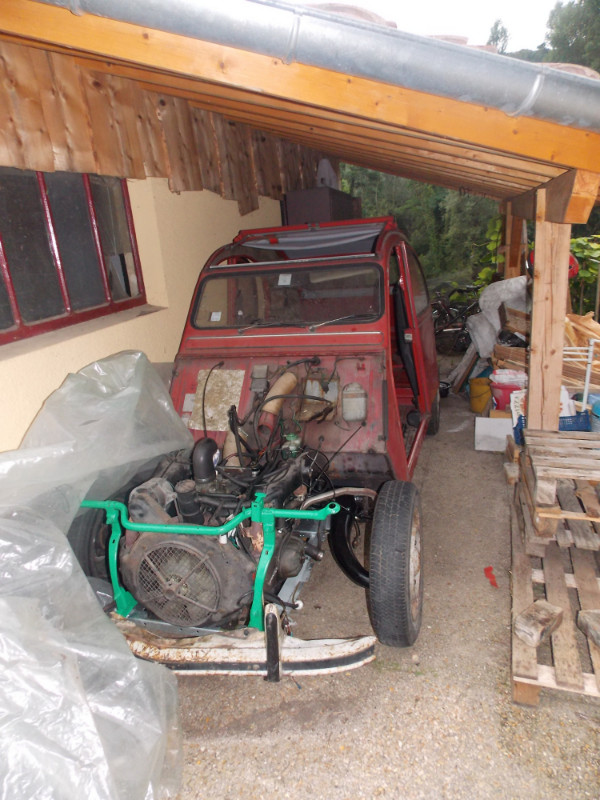

Je suis de retour! :clap:
L'avancée des travaux:
  • Le moteur sur le châssis:
  • une vidange de boite:
  • le châssis roulant:
  • la caisse sur le châssis:
    (la réponse à la question est: pour la blague :gnark: )
  • et enfin la 2CV finie d'être montée!
Je l'ai donc présentée au contrôle technique avec son châssis tout neuf et elle a été, à mon grand désespoir, refusée à nouveau. Bien qu'aucun de mes deux précédents contrôles techniques le mentionnent, le contrôleur à trouvé cette fois ci que la rouille perforante au niveau du plancher de la caisse (pas du châssis!) posait problème. Ça figure quand même sur mon PV comme "état général du châssis: corrosion excessive affectant la rigidité de l'assemblage". Il m'a montré les points qui posaient problème, me conseillant l'habituelle procédure: couper, souder de la tôle bord-à-bord et enduire le tout de blackson. C'est quelque-chose de courant ce genre de refus pour des 2CV ou si je vais chez un autre contrôleur ça va passer? En tout cas ça m'énerve un peu, si j'avais su que ça ne serait pas passé je l'aurais réparé avant de remonter la caisse... :pascontent:
J'avais bien évidemment moi-même constatée que ma caisse est pourrie, mais les trois points qu'il m'a signalé ne sont vraiment pas les seuls, et j'étais d'avis que tenter la réparation de cette caisse ne servait à rien, et je voulais la laisser se désintégrer avant d'en acheter une autre (soit neuve/refaite, soit en état rattrapable et faire le boulot moi même) dans quelques années.

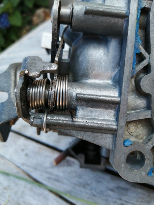

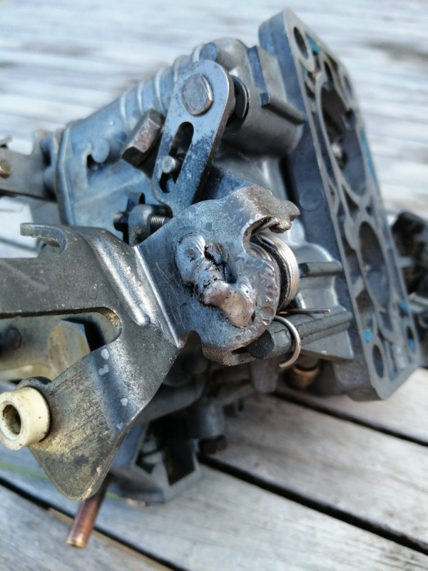

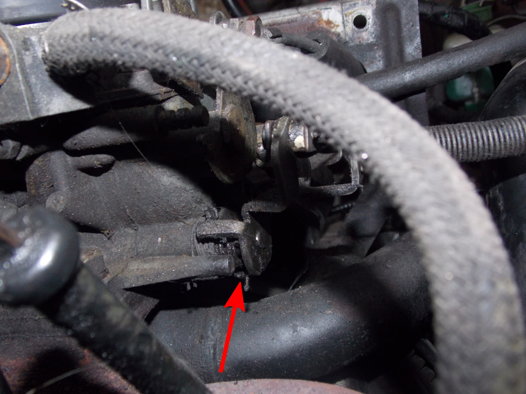

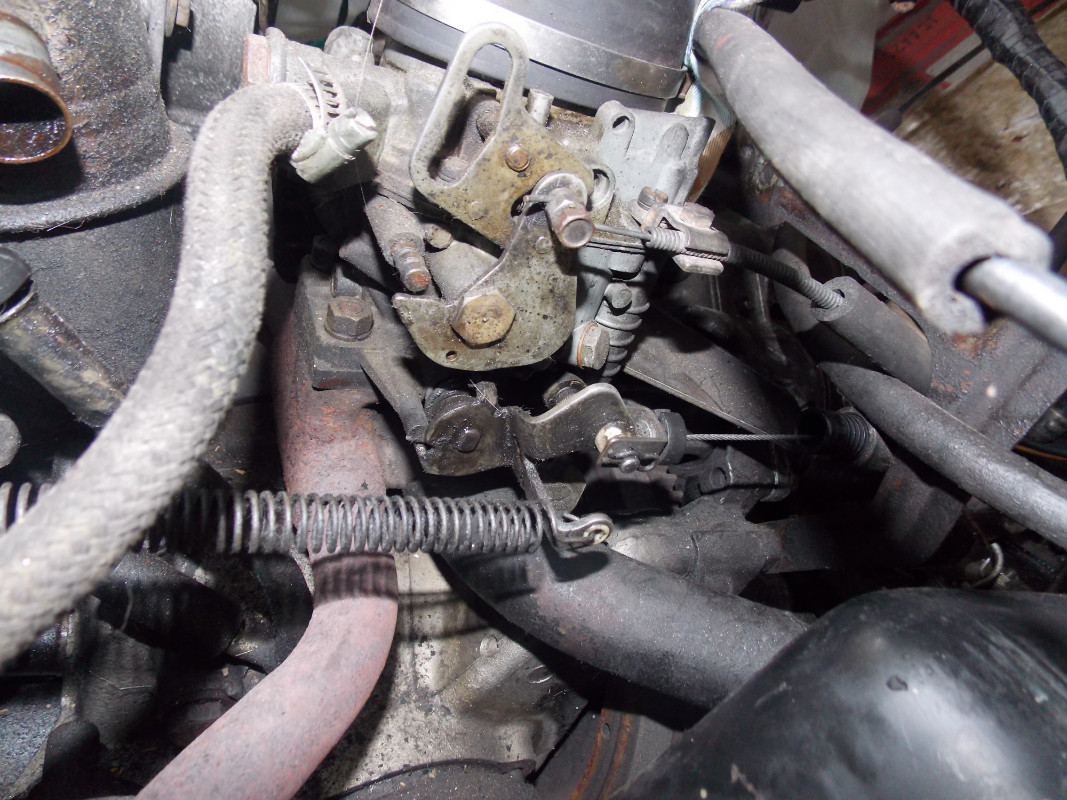

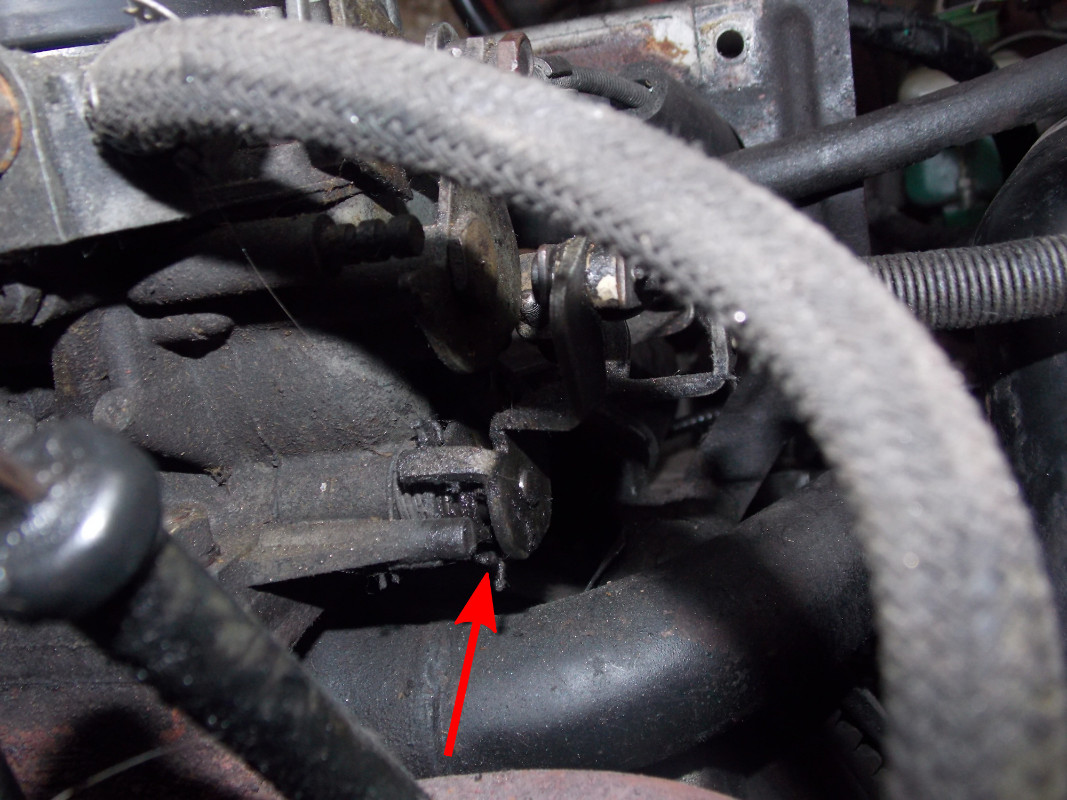

  • Je me suis aussi rendu compte que ce ressort de mon carburateur était cassé (il bringuebale).

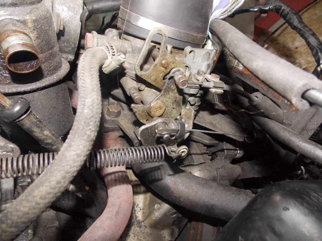

    Je crois que c'est la cause d'un problème que j'ai détecté, qui est qu'une fois pied au plancher l'accélérateur ne revient pas, ce qui peut être légèrement problématique si ça arrive en route... :siffle:
    Pour une meilleure visualisation du problème, voici l'accélérateur coincé:
    et voici l'accélérateur au ralenti:
    Pour l'instant j'ai solutionné le problème en fixant le ressort de retour d'accélérateur sur l'écrou servant à maintenir le support bobine, juste sous la bobine. En le rehaussant, on évite qu'en bout de course il soit sous l'axe de rotation de la manette d'accélérateur, et ça ne peut plus se coincer.
    M'enfin j'aimerais quand même bien réparer ça de façon propre, donc je me demandais si vous savez comment on accède à ce petit ressort?

Kvothe a écrit : 17 août 2021, 18:29 Je suis de retour! :clap:

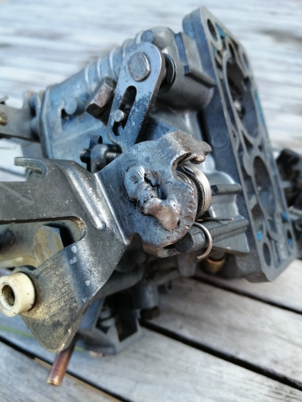

Bon retour parmis nous.
Pour on ressort, il faut démonter intégralement le carburateur.
L'un des axes de papillons passe au travers de ce ressort.
Pour enlever l'axe, il faut enlever les clapets et le second axe.
C'est à dire une rénovation complète de ton carburateur.
J'ai mis une doc pour la rénovation d'un carburateur double corps dans un autre sujet.
Elle se trouve ici : http://forum.2cv-legende.com/viewtopic.php?f=35&t=15235
Bon courage.
Kvothe
Messages : 58
Enregistré le : 30 oct. 2020, 13:49
Ma deuche : 2CV 6 Spécial de 1982
Date de naissance : 15 janv. 2001
Localisation : Pont-en-Royans (Isère)
Message par Kvothe »
Et zob.
Vous croyez que c'est terrible de laisser ça comma ça? :siffle:
en tout cas :merci: pour la doc

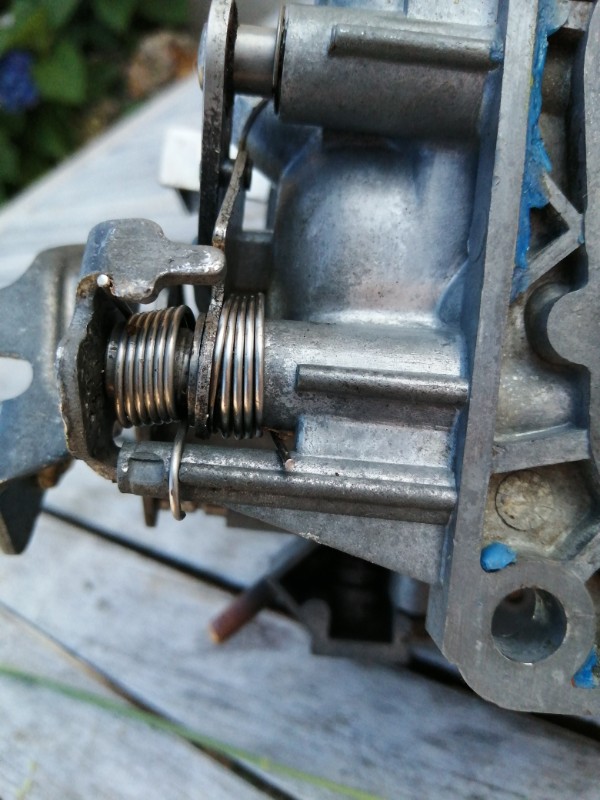

Messages : 1746

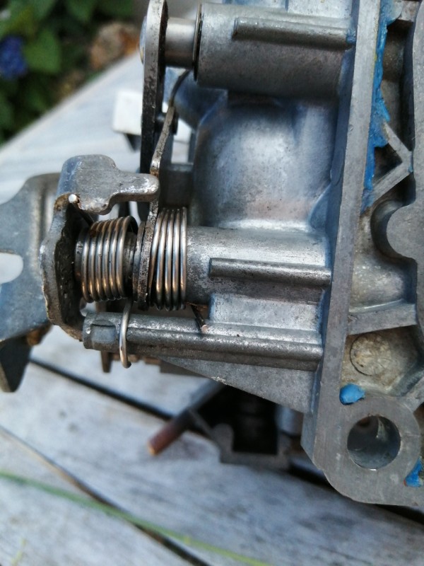

En fait, il y a deux ressorts.
Le premier ressorts (le plus visible) est le ressorts de rappel pour le second corps (le plus gros papillon).
Le second ressorts (le plus proche du carter du carburateur) est pour le premier corps.
Si c'est celui du premier corps qui est cassé, le ressort de rappel de la pédale devrait être suffisant.
Si c'est celui du second corps, tu auras un problème à un moment donné.
Par contre, je serais toi, je le changerais sans attendre.
Si tu as le ressort cassé qui bloque le carbu ouvert, il ne te resterais plus que la solution de débrayer et couper le contact.
Si c'est lorsque tu arrives dans un rond point, que tu panique et que tu ne débraye pas,.....
A toi de voir, mais ce n'est pas compliquer à faire la rénovation, et tu auras des joints neufs :wink:

Bonjour kvothe
Sur ce type de carbu j'ai eu le même problème. Sur les 2 ressorts il y avait le premier de cassé, j'étais obligé lors de la décélération de passer mon pieds sous la pédale pour tirer dessus pour bien fermer le papillon.
j' ai donc vu le problème et j'ai acheté un nouveau ressort . Le problème c'est que le ressort qui était cassé est entre les 2 platines, donc pour avoir accès j'ai du meuler le parti en bout d'axe pour pouvoir avoir accés mais si c'est l'autre comme l'indique le tuto c'est super simple a faire .
