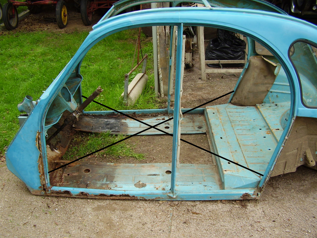

Certains te diront aussi de ne pas souder les barres et d'utiliser des serre-joints.
Mais comme pratiquement toujours, lorsque tu vas enlever la cassie, tu va t'apercevoir, qu'il y a de la rouille dessous, et qu'il faudra faire quelque choses.
En layant souder les barres, au moins tu seras sur que la caisse ne bougera pas lorsque tu ferras ces réparations.

Là où je voulais souder c'est en effet impossible de mettre du métal pour absorber la chaleur, mais l'avantage c'est que la tôle est assez épaisse à cet endroit. J'ai en en effet réussi comme toi à descendre jusqu'à ~40A avec mes électrodes de 2mm, et le 1,6mm c'est vraiment trop galère.
Pour la position des barres merci JLUC et bravo Filofax, c'est vraiment du beau boulot. Puisque j'ai vu que les points que j'ai choisi pour souder sont les bons, j'ai décidé de garder la structure en X, et ensuite rajouter des renforts avant-arrière et droite-gauche sur les barres épaisses. Pour l'instant j'ai fixé les barres en croix. Ça a été assez fastidieux, j'avais en vérité surtout des problèmes à faire adhérer ma soudure à la caisse tant j'étais prudent. Une fois que je me suis rendu compte qu'il fallait chauffer plus pour adhérer et vu que je n'avais pas percé à la première barre, je me suis un peu emporté et j'ai percé une fois. :boulet2: Je verrai ce que je pourrai faire pour combler une fois les barres retirées. Je ne vais pas souder sur le tube central (celui entre les portes avant et arrières) et espérer que ça suffise comme ça en rigidité, on verra.

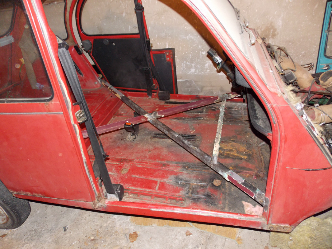

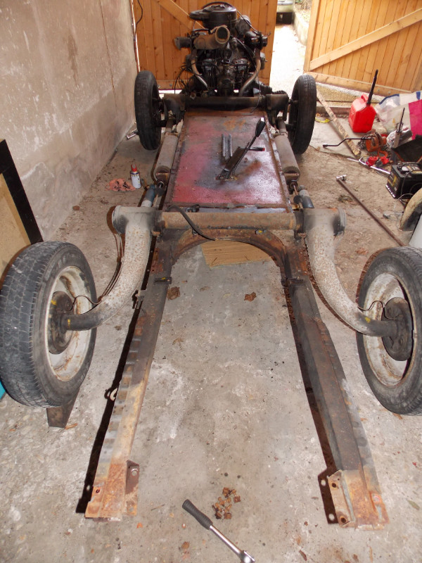

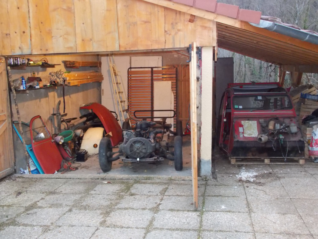

Du coup voilà les renforts terminés:
Puis on a réussi à bouger la caisse:
La deuche est une 2CV6 spécial de 1982, et voici ma présentation : viewtopic.php?f=1&t=14462

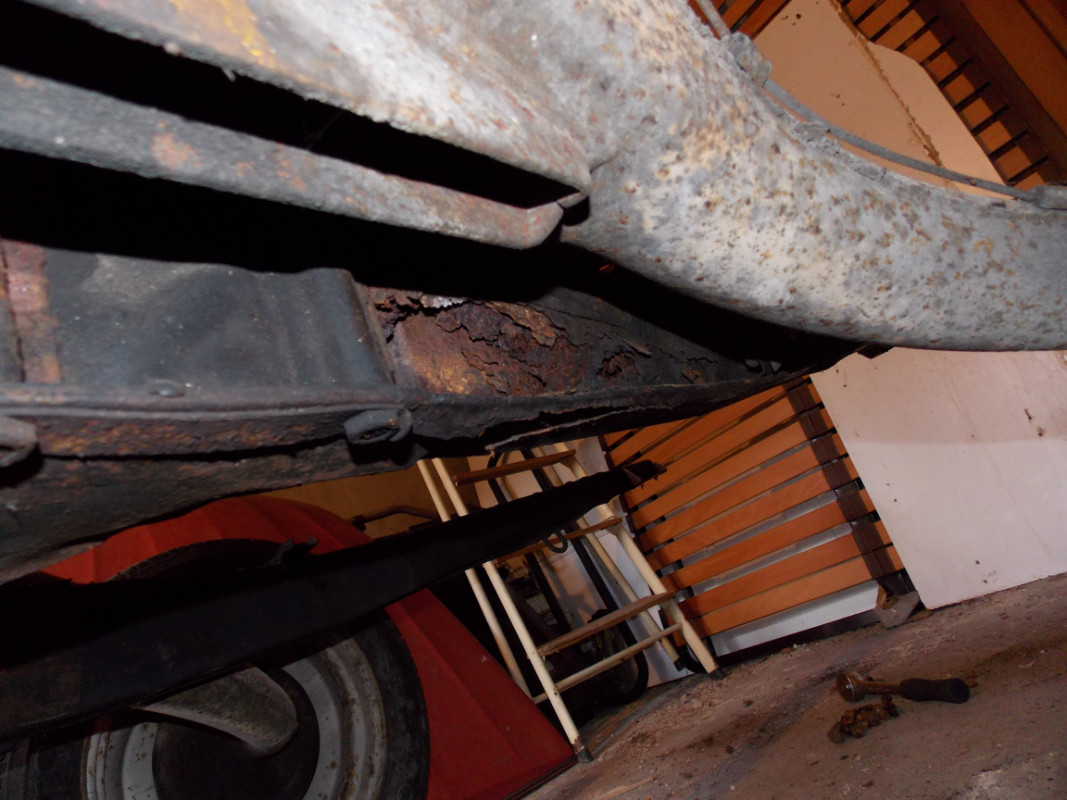

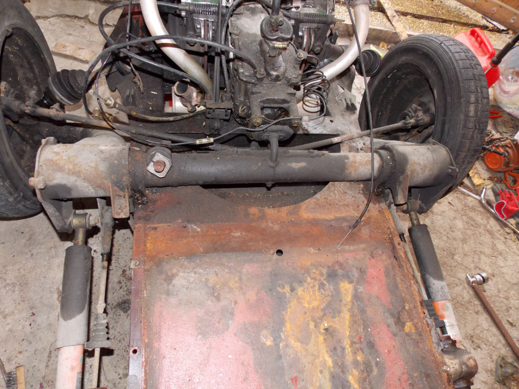

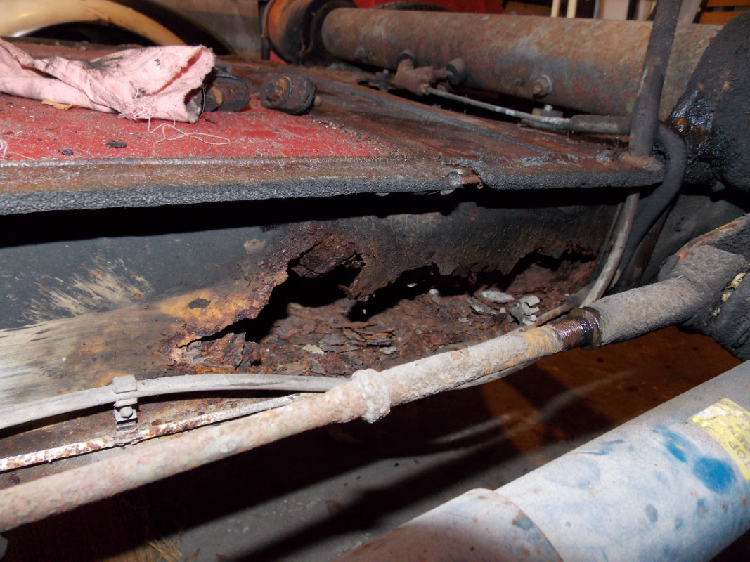

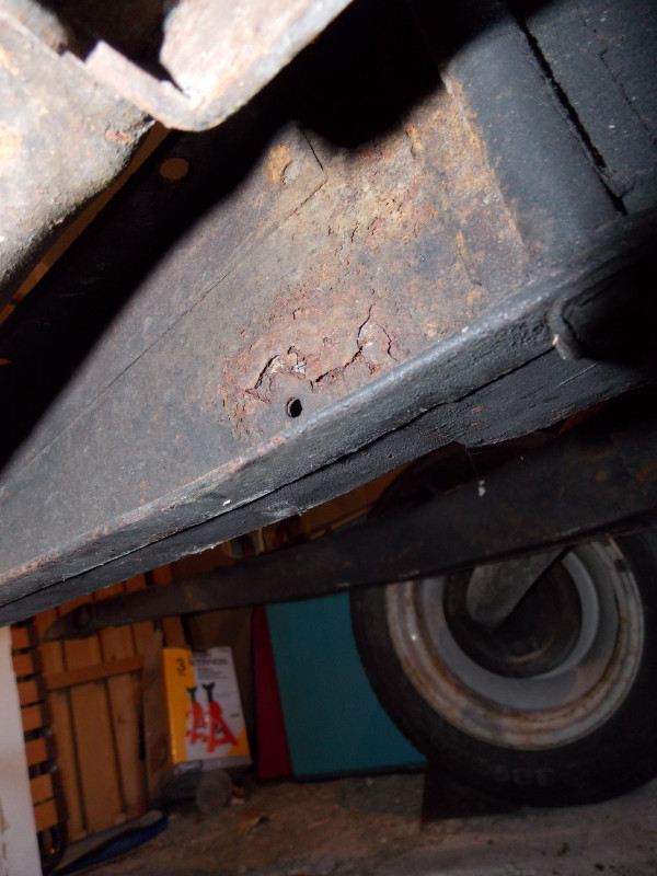

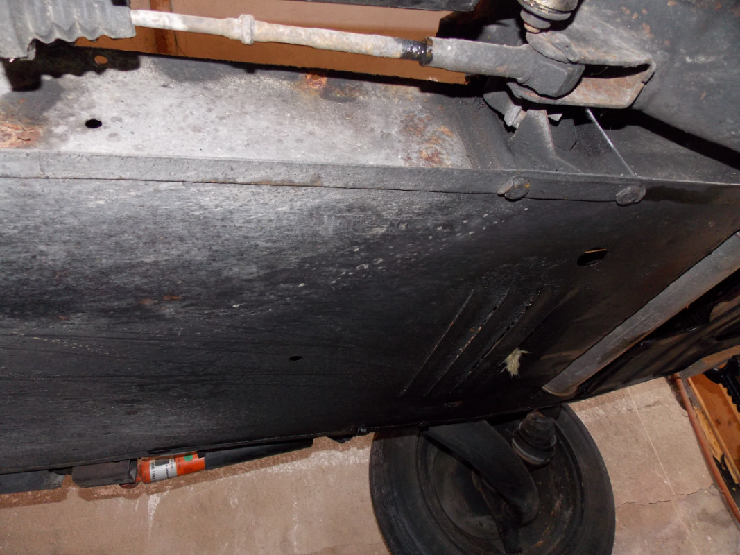

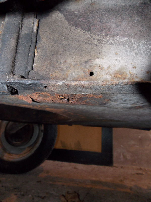

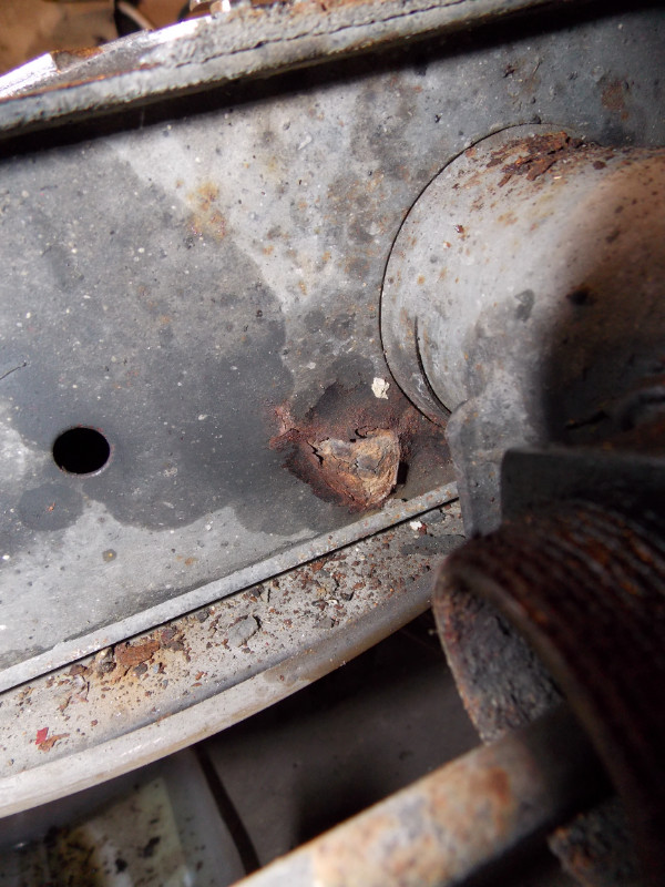

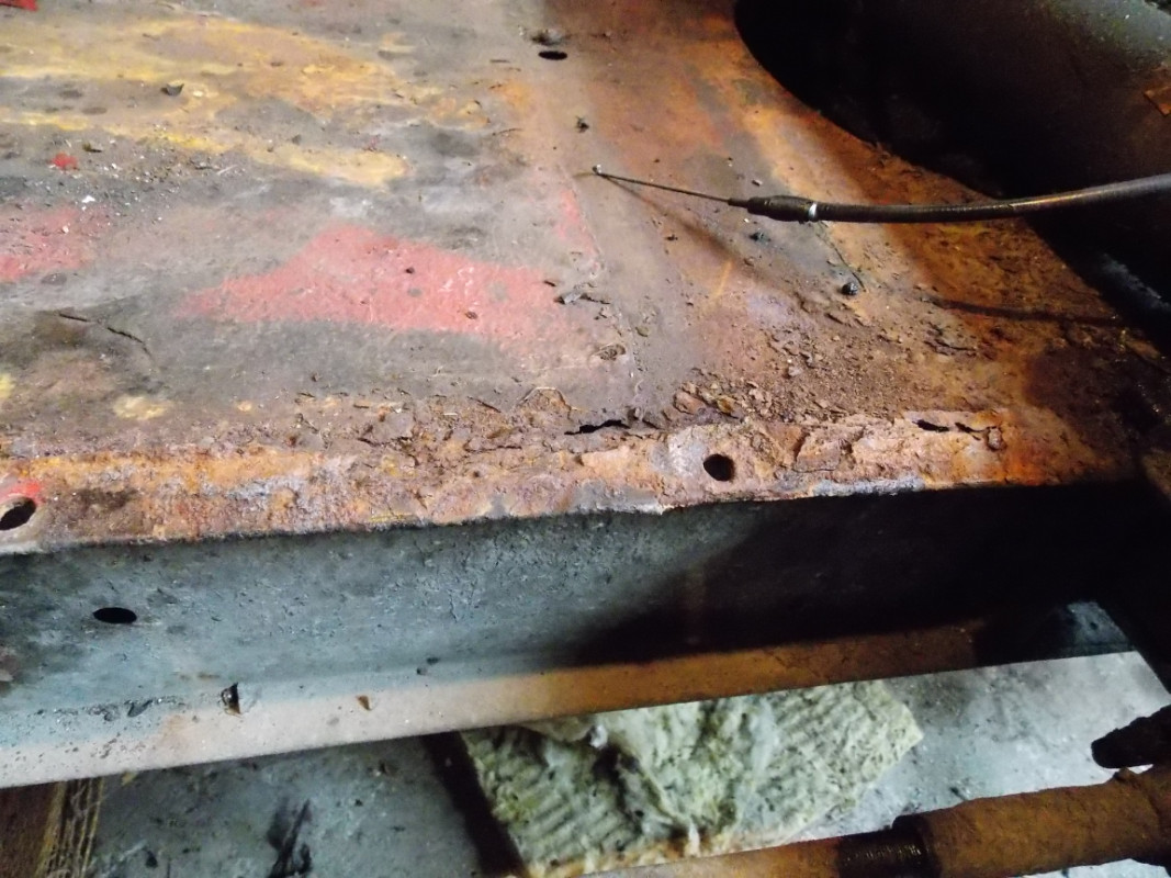

Vu que je vais bientôt me retrouver avec un châssis, je voulais demander si quelqu'un en a l'utilité. Il est à Pont-en-Royans, donc éventuellement si il y a des Isérois ou Drômois intéressés?
L'état du châssis: Le gros problème de ce châssis est les énorme trous de rouille sur le longeron gauche à l'arrière:
Devant le train arrière:
et derrière:
L'arrière gauche présente également quelques traces de corrosion, mais rien de comparable:
L'avant à l'air en réalité presque sain:
on voit cependant de la rouille sur le bord droit:
et un peu sur le côté gauche:
Le dessous est vraiment joli, pas/peu de traces de corrosion à l'avant:
Et pour finir voici une vision du dessus:

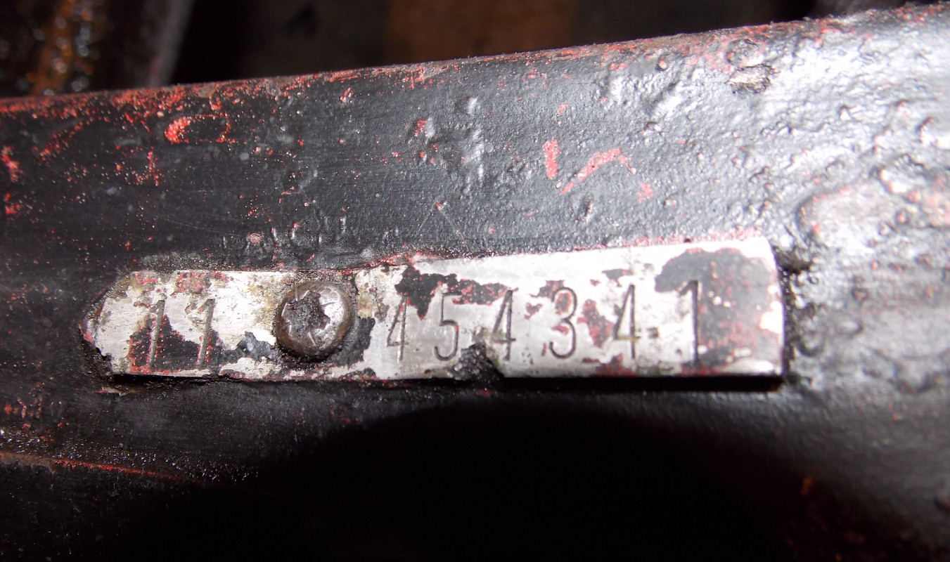

J'ai une question: le numéro de châssis à faire graver sur le nouveau, c'est tout le numéro de série qu'il y a sur la carte grise ou seulement la fin du numéro de série (sans le "VF7AZKA")? :???: Je ne trouve plus aucune marque sur mon châssis actuel.

J'ai eu une réponse: selon le fabricant du châssis il faut frapper le numéro entier, tel qu'il est sur la carte grise. J'ai quand même retrouvé un numéro sur le longeron gauche à l'avant, mais je ne sais pas à quoi il correspond.

J’avais la même petite plaque sur mon ancien châssis, mais j’ai jamais su a quoi ça correspondait non-plus. Pour faire comme à l’origine, je l’ai remis à la même place sur mon chassis neuf...
