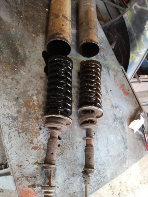

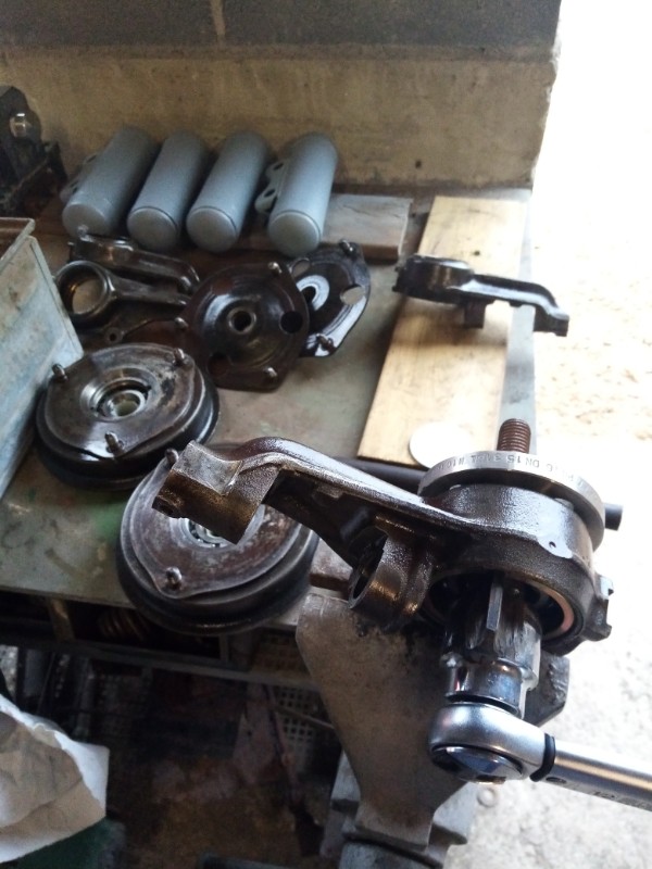

donc voila sa n'avance pas vite . du coup montages de roulements neuf + fabrication de l'outils pour le serrage . puis rustol apret phosphatant et peinture .
maintenant je vais m'attaquer a l'ouverture des pots de suspensions + remise en états .

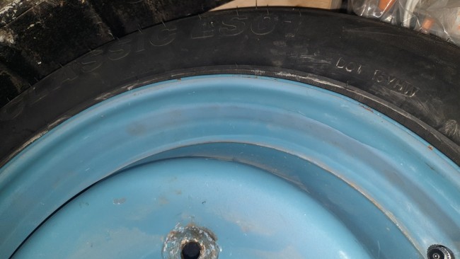

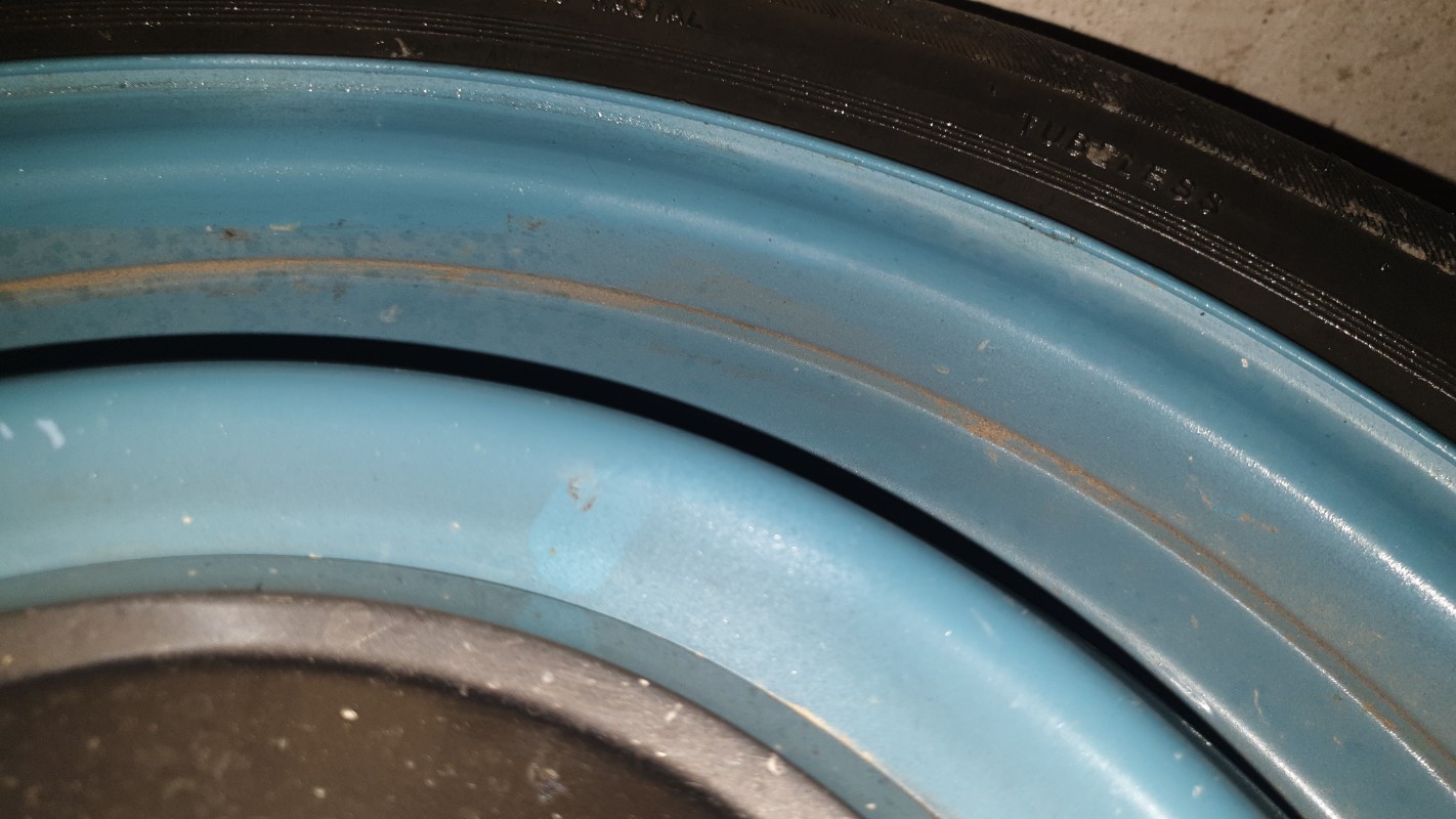

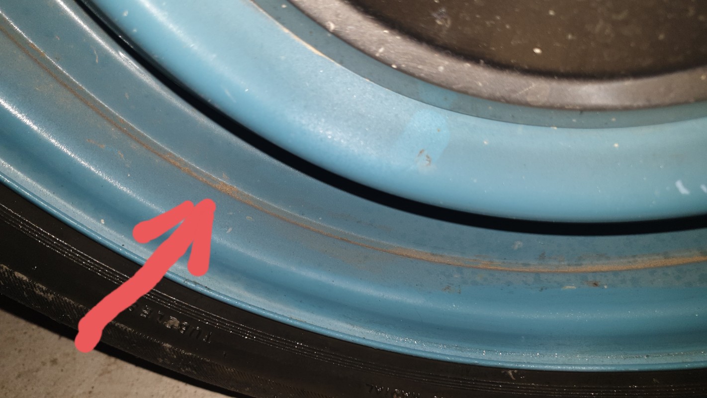

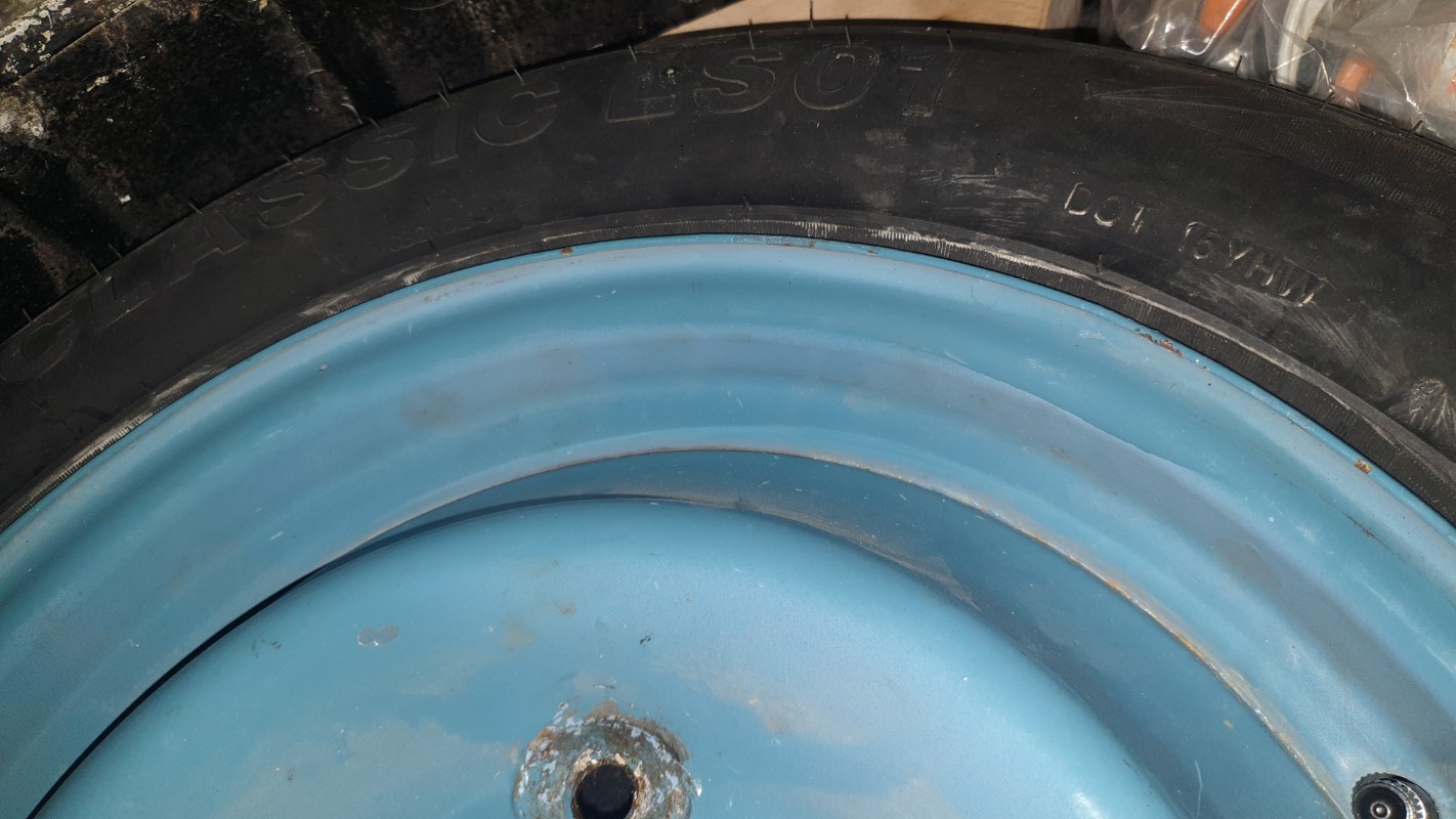

j'ai une petite questions la je suis sur la réfection des jantes et je me pose une questions pour le montage des pneumatique neuf .
lors du démontages des vieux pneu il y en avais avec chambre a air et d'autres sans. les pneu neuf que j'ai sont ceux du mehari club tubeless donc montage sans chambre ... mais a l'époque c'est jantes sont-elles prévu pour monté des pneu sans chambre ?? je presise que ce sont des jantes en 15 pleine sans le trous au centre donc
merci
Messages : 9030
Re: restauration 2 cv AZA 04/08/1965 du papi
En fait tu as deux types de jante, les tubeless que l'on reconnaît car elle ont une petit saignée qui fait le tour de la jante alors que les autres ne l'ont pas est c'est plat.
Je suis passé par là, il n'y a pas longtemps.
Si elle n'est pas tubeless je te conseille de mettre une chambre à air car le pneu ne tiens pas la pression.
Malheureusement, quelques fois , la jante est vieille et n'assure pas complètement l'étanchéité, dans ce cas il faut aussi mettre une chambre a air.
Je suis en monte mcc, ils tiennent bien la pression en ce qui me concerne.
En photo
Chambre  à air, pas de saignée
Tubeless
Tubeless
Tubeless avec la saignée

merci c'est très clair je te remercie de ta réponse il me faut donc commander 5 chambres a air .
merci
Messages : 1736
En plus si tu as des pneus de MCC, les chambres à air sont obligatoires.
On en a déjà discuté sur ce forum : ces pneus, même Tubeless, ont des fuites.

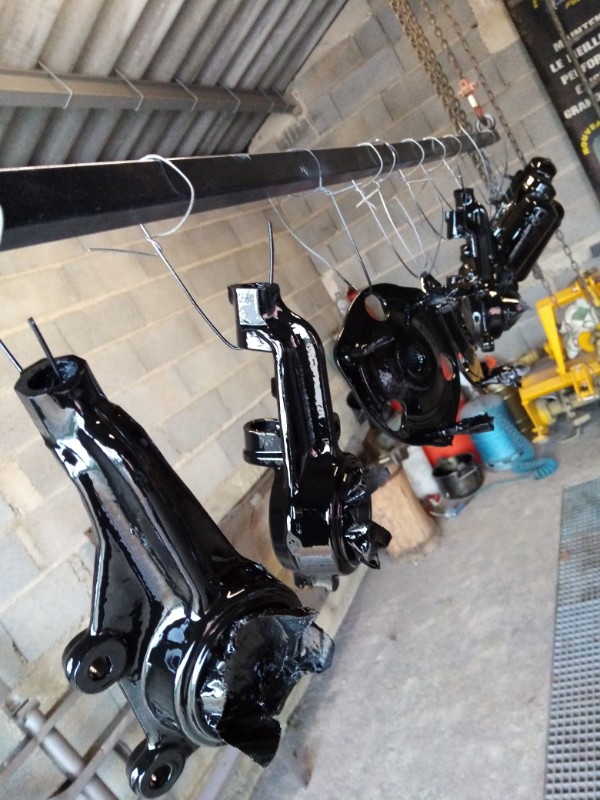

sinon pour la suite ouverture des 2 pots j'attend de recevoir les 4 tirant neuf + les butée et manchon de réglage de hauteur de caisse puis fermeture et peinture .

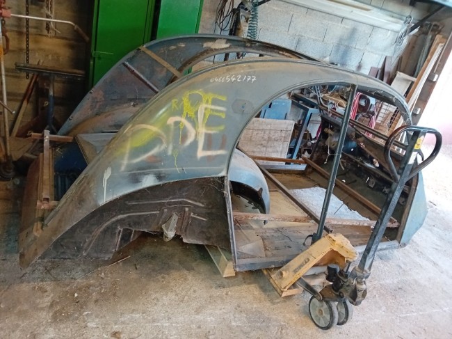

autres questions aux spécialistes il y a till plusieurs modèles d'aile arrières ?

Normalement les ailes dont toutes les mêmes.
J'ai vérifié chez un revendeur de qualité "Cipere"
https://www.cipere.fr/fr/Citroen-2CV/2C ... /ANR15131/
Il est bien spécifié que c'est pour les 2cv 6, 2cv4 et 2cv anciennes.
Pour le châssis, tu devrais ouvrir un sujet dans le salon spécifique, tu auras plus de réponses.

Il me semble qu'il y en a certaines (pour des anciennes !) qui ont un galbe moins haut et moins fin sur l'arrière, par rapport aux nouvelles ! Mais je ne sais pas quand cela change ...

Après une recherche rapide, j'ai trouvé 1 seul fournisseur qui dissocie les ailes vendues sur son site.
https://www.mecatechnic.com/fr-FR/ailes ... AR-AIL.htm
Est-ce du marketing :pensif:
Elle me ressemble bien à celle d'après 1970...

Il me semble bien avoir déjà entendu dire de la bouche de bob, qu’il y a bien deux modèles ailes arrière pour nos deuches.

La différence entre les ailes arrieres appairait en 1966 ... http://2cvco.canalblog.com/archives/201 ... 24326.html

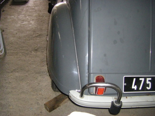

Il y a bien deux modèles d'ailes arrière, et c'est bien visible.
Il y a les ailes "fines" sur les anciennes jusqu'en avril 1966, puis les ailes larges.
J'ai déjà montré ici la différence, je vais la remettre. Sur mon AZAM dont tou un coté a du être refait suite à un accident par un propriétaire précédent, j'ai les deux modèles.

Donc le montages des ailes plus larges sont possible même sur les modèles antérieurs :???:
Et sur ton azam, la différence se remarque :???:

Bien sur qu'on peut monter les ailes larges sur une ancienne. Mais c'est moche !
Et oui, sur mon AZAM, ça se voit, enfin, moi, je ne vois que ça. :mdrr: :mdrr:
Mais j'ai la flemme de changer l'aile gauche, parce que pour bien faire il faudrait que je change aussi les portes et le pied milieu qui ne sont pas non plus du bon modèle. :enerve2: :mdrr:
Un jour peut-être, ou les héritiers le feront...

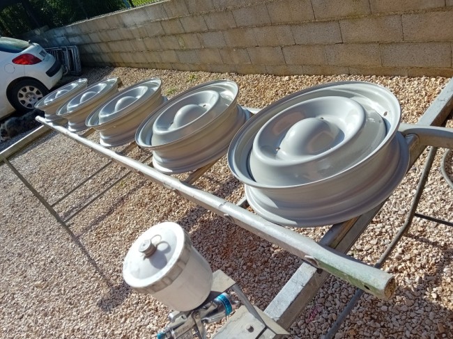

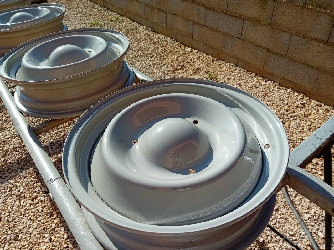

bonjour
je déterre le sujets depuis les photos stand bye suite a travail maison et soucie familial . Mais depuis 1 bon mois reprise !!!
donc grosse commande des plancher x3 / fond de coffre / bais de pare brise / triangle aile avant / dessous de banquette / support de plaque ar / demi queue de pie / et passage de roue ar / frein ar / et diverse pièces pour continue le chantier .
peinture des jantes en AC136
voila maintenant la suite redressage des 4 porte et du capot + mise sous après en attendant de commander la plateforme neuve ....
