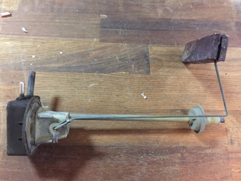

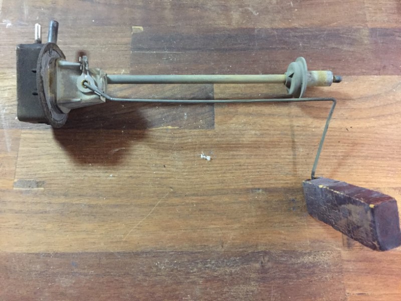

Je confirme, il EXISTAIT des jauges compatibles tout compteur, avec une inversion possible du flotteur.
Mais je dis bien "EXISTAIT", car il n'y a plus. Et c'était du matériel français :france:
Exemple en photo:
Je n'ai malheureusement pas de stock de ce matériel compatible avec tout.
