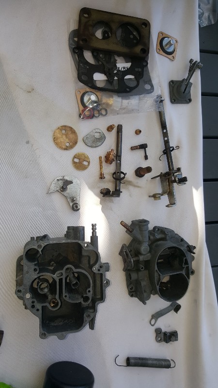

Bon j'ai eu l'injecteur de la pompe de reprise mais impossible d'avoir le gicleur d'air ! fait ch...
Du coup j'ai tout nettoyé et tout remonter. çà tourne bien mais j'avoue avoir un peu de mal à régler mon carbu. A 60 km/h si je passe la 4ème, j'ai un ptit trou et mon carbu péte 1 coup puis reprise.... Une idée ??
Peut être un soucis d'allumage ? à la fois çà ne me le faisait pas avant le nettoyage du carbu.

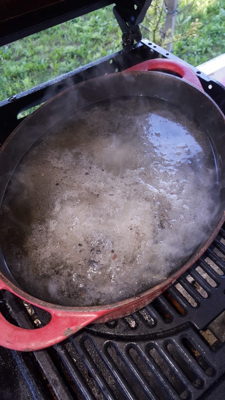

C'est pourquoi je préconise de le mettre à froid, pour éviter que l'acide acétique du vinaigre ne se transforme.zamzam a écrit : ↑24 avr. 2021, 18:58 Je viens de survoler ce post et je voudrais attirer votre attention sur le nettoyage des carbus au vinaigre : j'ai fait bouillir un cabu NEUF de 1957 sur mon Automoto 125 résultat carbu mort ! donc pour moi nettoyage des carbus c'est essence ou gazole ou sablage au bicarbonate et bac ultrasons !![]()
En faisant chauffer le vinaigre, je crois que l'hydrogène s'évapore (d'où l'odeur) et le dioxygène restant se combine au CH3COO, ce qui renforce l'acidité de la solution.
Donc à froid pour une durée métrisé, ne dépassant pas 12h.
Il faut ensuite plonger les pièce dans un mélange de d'eau et bicarbonate froid, pour annulé l'acidité.

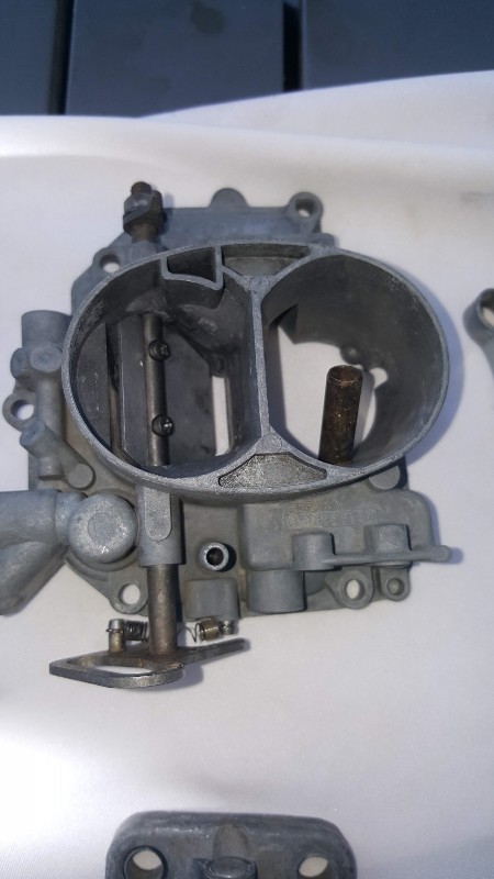

Après nettoyage des pièces çà fait quand même plaisir de voir 1 carbu propre. Je n'ai pas eu le gicleur d'air, bof bof mais remoontage quanf même.
Puis les réglages
, entre la vis de richesse et le ralenti, car l'autre vis de butée j'ai compris qu'il ne fallait pas y toucher hein ? c'est bien çà ?? et bien c'est gagner.
Bon elle tourne mieux
....plus de reprise, plus de souplesse aussi, elle fume beaucoup moins.

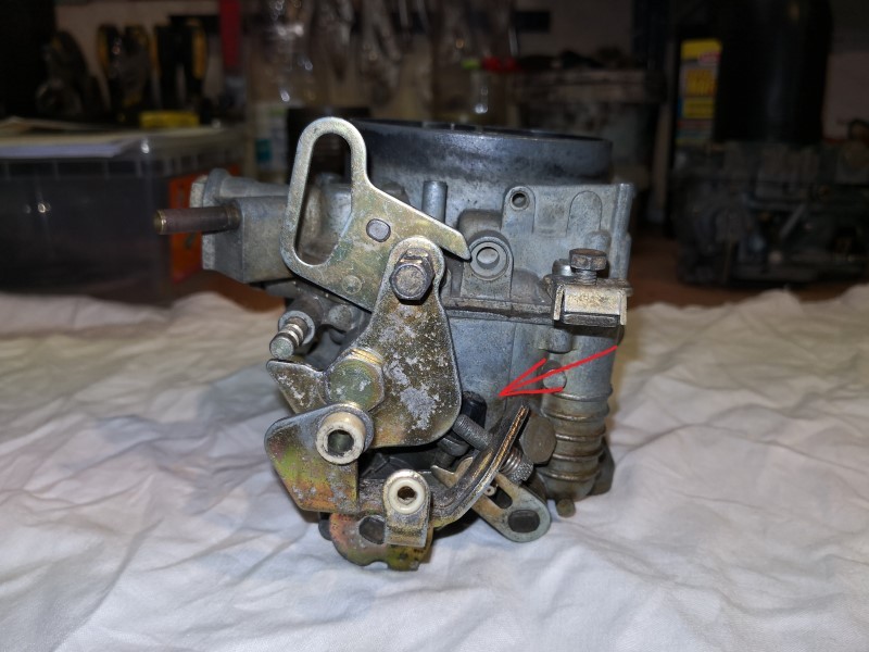

Sur les carbus des 2 CV 6, dits inviolables, c'est la vis d'air, réglée en usine, qu'il ne faudrait (conditionnel
La vis de butée sert juste à plus ou moins accélérer et donc à avoir un régime plus ou moins haut. On peut y toucher, j'allais dire même, on doit pour régler la vitesse de ralenti...

C'est quoi la vis d'air alors SVP ?? celle à pas toucher :dormir
- Filofax
- Messages : 1746
Re: Problème pollution au CT pour acadiane - fumée bleue
C'est cette vis là :

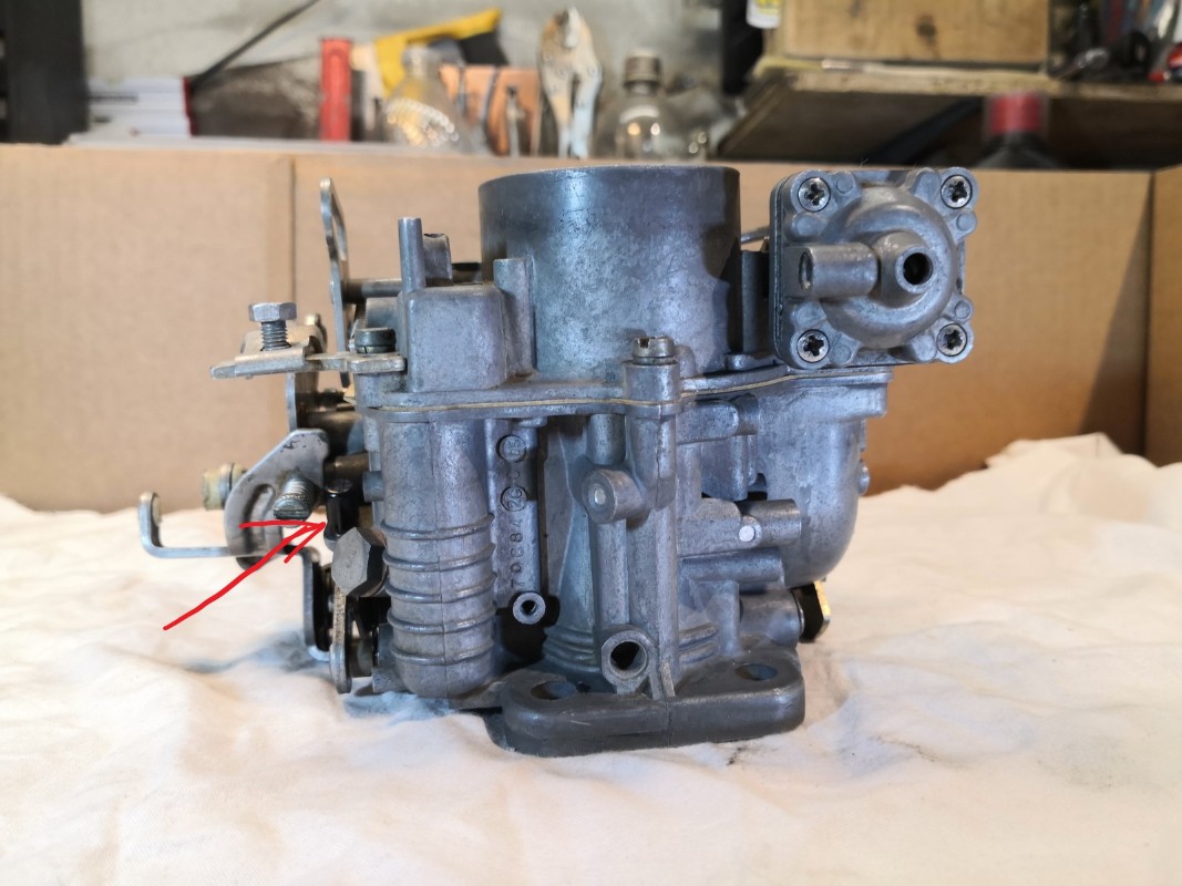

Effectivement, je l'ai bien vue cette vis, avec son capuchon noir SOLEX, qui faisait que tomber (le capuchon) et que je l'ai donc enlevé.
Cette vis je ne l'ai pas toucher, Je peux donc la visser pour accélerer le régime moteur et la dévisser pour le faire descendre ? c'est sans risque çà ??
- Filofax
- Messages : 1746
Non, cette vis, tu n'y touche pas du tout !
Comme on dis chez moi, "Touche pas p'ti con"
Pour jouer sur le ralenti moteur, c'est en tournant la vis qui appuis sur la came que tu fais cela.
Si tu veux régler la richesse, c'est la vis de richesse, qui se trouve à coté de la pompe de reprise qu'il faut régler.

Je reviens sur le sujet car en fait, tous les 2 jours, je sors le tournevis pour régler le ralenti. Le WE dernier j'ai changé la conduite d'amenée entre la pompe et le carbu en y mettant un filtre neuf çà tournait parfaitement. Mais hier soir rebelotte, elle tient pas du tout le ralenti, et si je n'accèlere pas avec la vis de réglage du ralenti elle cale, voire même parfois vissée à fond elle cale aussi ??
Je me rend compte que lorsque je visse à fond la vis de richesse, elle ne cale pas et ne broute même plus comme s'était le cas ce WE ?
J'ai déposé le gicleur d'essence et filtre facilement accessible depuis le devant du carbu pour tout nettoyer, c'est pareil.
Qu'en pensez vous, va falloir que je redépose le carbu pour nettoyer tout çà une nouvelle fois ?
(carbu 18/26, allumage électronique neuf, bougies, neuves, câbles des bougies aussi).
Merci de vos retours d'expérience svp.
