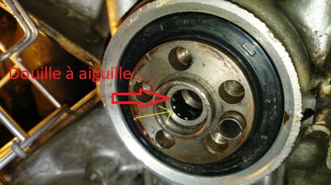

:salut: Ta soit disant rondelle est la bague d'étanchéité (12x18x3) qui se place devant la douille à aiguille avant de remettre ton volant moteur .
Voir rond rouge sur la photo.

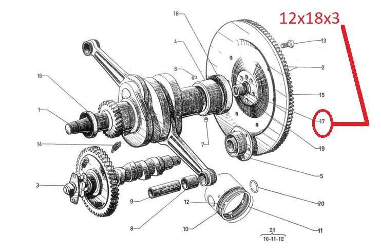

:salut: Source "je répare ma 2cv" : " Elle se replace avec le coté portant le nom et la référence du fabriquant coté douille à aiguille et en appui sur celle-ci."
Le neuf ici : http://www.renov-2cv-mehari36.com/fr/bo ... 11845.html
Messages : 3335
Re: Démontage disque embrayage de ma 2cv
En complément tu peux lire ce sujet renseigné par René pour des p'tites précisions : http://forum.2cv-legende.com/search.php ... ds=nadella
Il existe 2 épaisseur de joint 12x18x3 pour douille à aiguilles (comme toi) et 12x18x4 pour la bague auto lubrifiante en bronze .

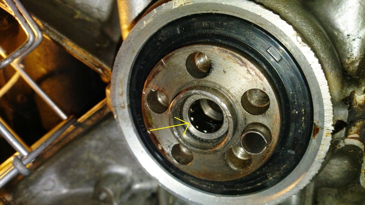

RICMAN41 a écrit : 02 juin 2021, 23:19 :salut: Ta soit disant rondelle est la bague d'étanchéité (12x18x3) qui se place devant la douille à aiguille avant de remettre ton volant moteur .
:salut: ricman,
merci pour ce complément d'information !! :surpris: :surpris: :gnark: finalement ce n'était pas une pièce tombée par là au hasard d'un démontage ancien, amateur que je suis j'aurai jamais deviné… :boulet2:
vu que c'est la copie conforme d'un joint psy en miniature je comprend l'utilité de cette pièce en lisant les sujets que tu as mis en lien... :pouce:
donc je récapitule,une derniere fois afin de ne pas faire de betises compromettantes pour la voiture, je place cette rondelle avant de remonter le volant moteur à l'emplacement indiqué par cette flèche jaune sur ma photo, je la place de la même façon que le joint spy c'est à dire le coté plat qui me regarde on est d'accord? :wink:

Oui pour l’emplacement mais sens opposé c’est à dire ressort côté volant moteur , relis bien les messages précédents je l’ai écrit :boulet2: ;)

RICMAN41 a écrit : 03 juin 2021, 12:03 Oui pour l’emplacement mais sens opposé c’est à dire ressort côté volant moteur , relis bien les messages précédents je l’ai écrit :boulet2: ;)
:salut: ricman
cette fois ci j'ai bien compris, donc le coté "plat" de cette rondelle qui ne regarde pas devant moi, qui regarde coté radiateur ... ce sont les thermes techniques que j'ai encore parfois du mal à assimiler :boulet2:

:salut: Oui c'est ça coté plat en appui sur la douille à aiguilles ;)

RICMAN41 a écrit : 03 juin 2021, 22:36 :salut: Oui c'est ça coté plat en appui sur la douille à aiguilles ;)
Bon, et bien j'ai monté mon joint à l'envers !!!! :enerve2:
