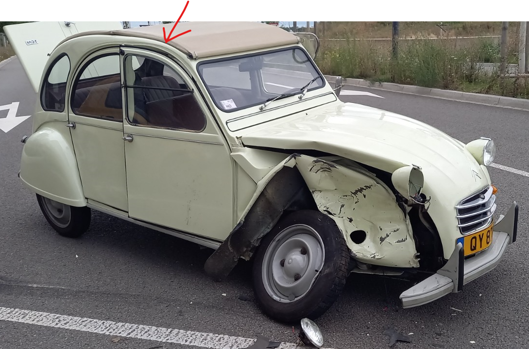

Objectivement au regard des photos je ne pense pas que le châssis soit touché.

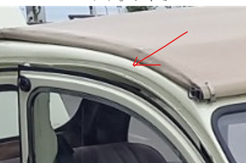

J'ai a nouveau regardé ta photo un peu plus attentivement, et j'ai un peu peur que la caisse est vraiment subit un choc suffisant pour la faire bouger.
Est-ce un déformation de la caisse ou une illusion d'image ?
- PLUX
- Messages : 2209
- Ma deuche : 2cv 4 1974
- Localisation : luxembourg
- Âge : 67
Re: Merde alors
Je n'ai pas noté ça avant que la dépanneuse la prenne.donc je ne sais pas quoi dire.
Mais cela me semble très inquiétant.
Difficile d'imaginer une déformation du à la photo.
La porte n'est pas fermée, ça je m'en rappelle.
Mais la courbure est sur la gouttière.
Cata
Cata

Si le montant est remonté, cela veux dire qu'il va falloir aussi changer le tablier.
Il a du plier aussi.
Une fois le tablier enlevé, il faudra, je pense, chauffer pour libérer les tensions dans l'acier.
C'est redressable, mais un peu plus de boulot.
Ou alors changer la caisse, comme la fait @Manu94 dans la restauration http://forum.2cv-legende.com/viewtopic. ... 31#p176731
Le coût 3000 €.
Il va falloir que tu te battes avec l'assurance, et surtout l'expert.
Ce serait bien que tu sois présent lors de sa visite, afin d'n discuter avec lui, ou au moins voir avec le patron du garage (qui apprécie les 2cv apparemment), afin qu'il agisse dans ton sens.
Allez, courage, elle est sauvable ta deudeuche.
