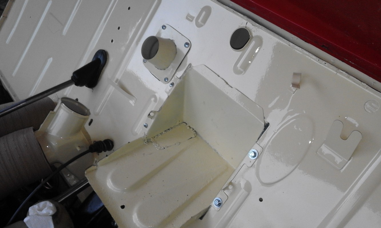

Je viens d'allé voir , elle est sèche à coeur , j'ai jamais vu une peinture sécher si vite
il faut même nettoyer le pisolet assez vite ( acétone ) sinon il est mort
je recommande acheté chez MCDA -20% et livraison gratuite le weekend dernier bien moins chère que chez un pro :pouce:
a+lionel

Message par 2cv62 »
Filofax j'ai pris 4l pour toute l'auto avec le ducisseur et diluant ça fait 7l , tu peux faire 2 couches facilement
1l + durcisseur+diluant pour 2 couches sur le tablier ext et tout l'intérieur
Eric la buse 1,3 c'est souvent cette buse sur les pistolets à 20roro mais c'est la même que les professionnels utilisent
sinon 1,8 c'est pour l'appêt garnissant mais maintenant j'achète des bombes en ce moment il y a des promo 1 acheté une gratuite chez peinture voiture ou quelque chose comme ça
a+lionel

Message par 2cv62 »
Cela dépend si tu tu blakson l'intérieur des ailes, un passge vite fait suffit
moi j'ai fais le dessous au blackson et une couche de peinture noir antirouille au cas ou, surtout si tu reçois deux bidon de les mélager ensemble pour évité une différence

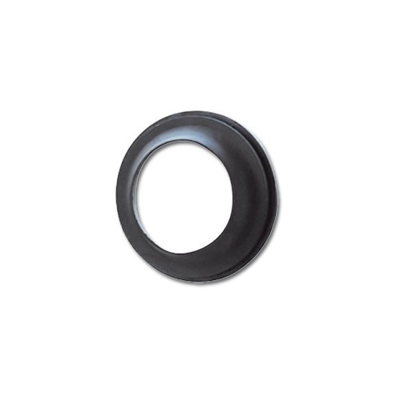

J'ai une question pour le petit manchon il manque une pièce sur le tablier et j'avais rien sur l'ancien
n'ayant pas le terme appoprié , c'est paas facile de trouver,merci
bon dimanche

Messages : 9031
Re: resto de ma 2cv de 79
2cv62 a écrit : 05 déc. 2021, 11:06 Bonjour,
bon dimanche
Il y a ça
https://www.burton2cvparts.com/fr/exter ... ablier-2cv
Maintenant il y a un contour tenu par 4 vis qui le tient.
Bon dimanche a toi également.

:non: Lionel, ça c'est le joint que tu mets au niveau de l'aile pour protéger le manchon court qui est en carton.

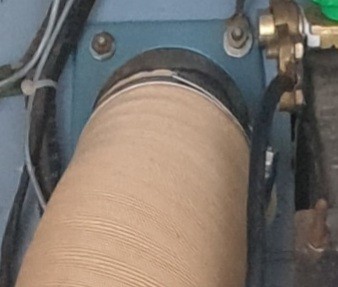

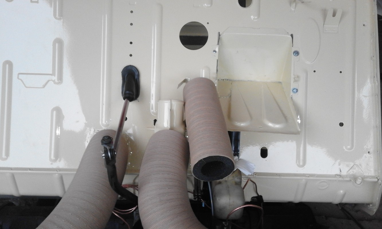

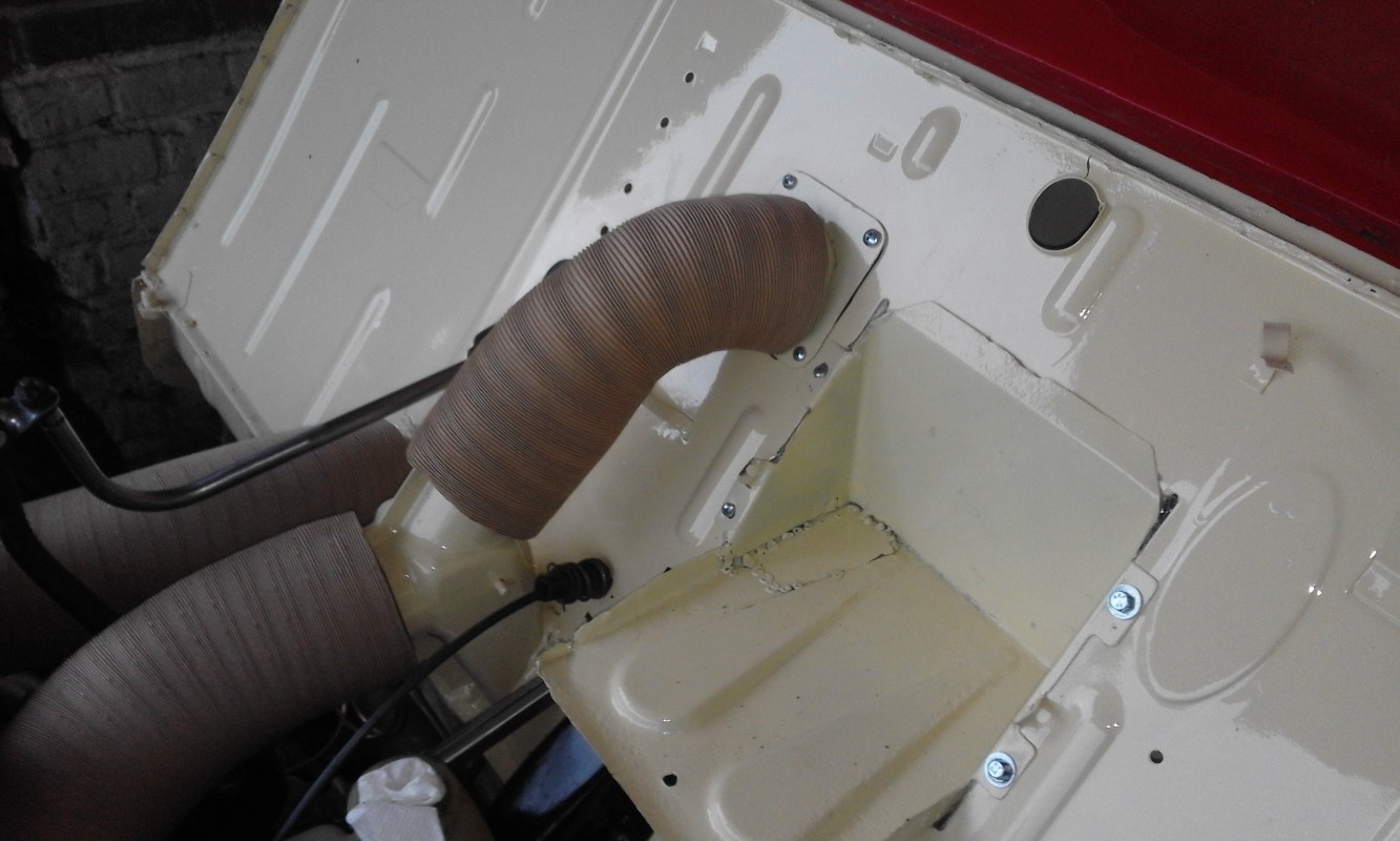

J'ai bricolé un tube pour le tuyau de désenbuage , cout zéro :)
déjà 3 jantes et support de phare fini :volant:
a+lionel
Messages : 9031
On est jamais mieux servi que par soi-même :clap:
Beau bricolage :pouce:
Messages : 16451
Joli ! ;)
T'as pas peur qu'avec les vibrations il glisse, avec sa forme conique ? :???:
Messages : 9031
Deuchémoi a écrit : 08 déc. 2021, 21:32 Joli ! ;)
Excellente réflexion.
Perso j'ai mis des colliers à chaque extrémité, ça déforme le manchon mais ça favorise son maintien ;)

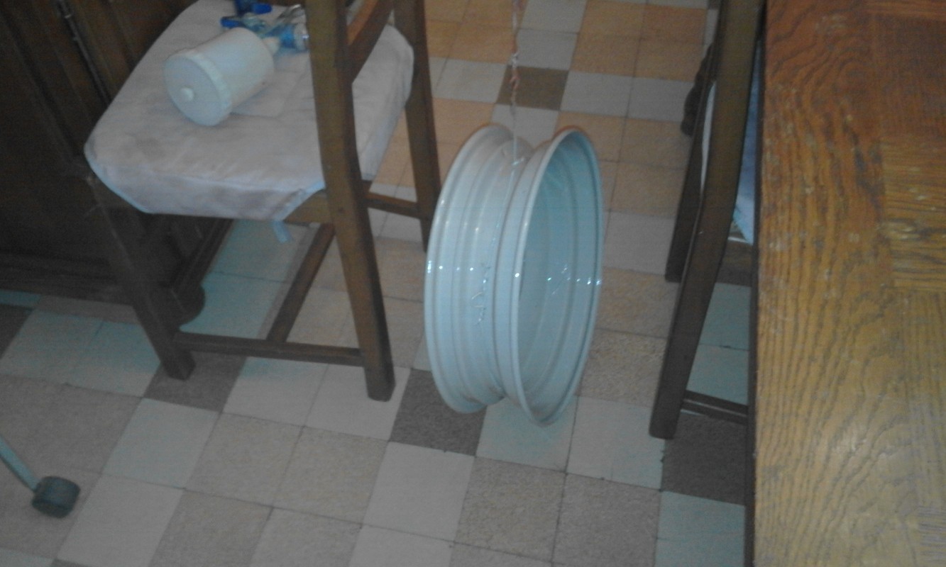

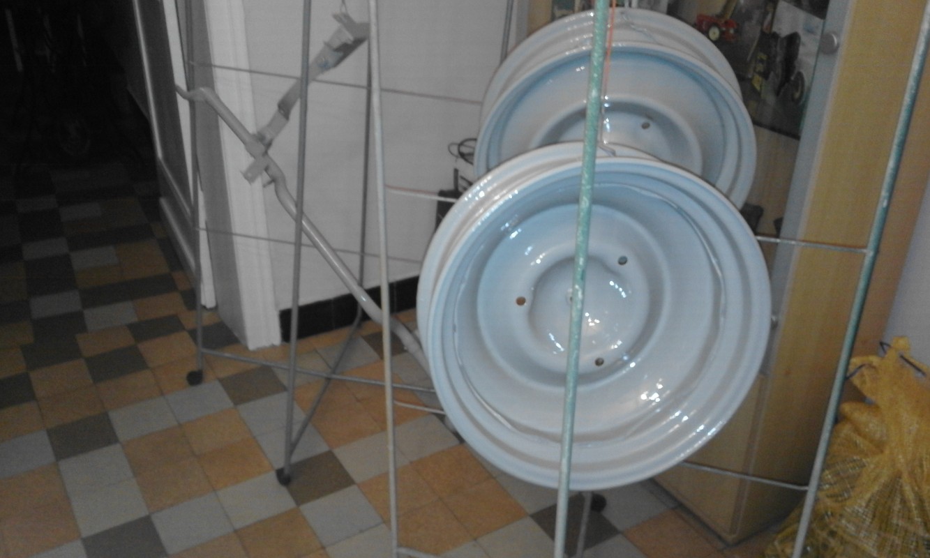

J'ai les colliers , c'est un montage à blanc
oui c'est dommage d'abimé les manchons mais il y a pas le choix
j'en reviens à la peinture , franchement nickel , 1 demi litre pour deux couches sur 3 jantes et le support
si ca peut aider
a+lionel

2cv62 a écrit : 09 déc. 2021, 07:22 Bonjour,
si ca peut aider
a+lionel
+1 :pouce: , j'ai pris 1 litre pour la malle arrière et mes 4 jantes, j'avais peur que ce soit juste, me voilà rassuré :)

Message par 2cv62 »
Oui ca va suffir Eric

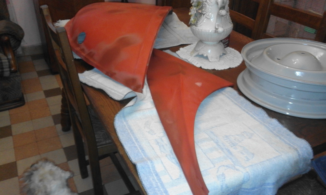

aujourd'hui j'ai attaqué les éléments de carrosseries,poncage ,mastiquage et de nouveau poncé
porte passager,les deux joues d'ailes,et une aile ar , l'autre est neuve
s'il faisait 3 à 4 degrès de + je t'enterais la peinture
à+lionel
Thierry94
Messages : 290
Ma deuche : AZ 1962
Localisation : Val De Marne
Âge : 61
Message par Thierry94 »
Sur la table de la salle à manger…
Je me fait tuer pour moins que ça. ;)
