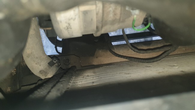

Ensuite, plein d'allant, j'ai décidé de changer mon liquide de refroidissement car le mien était plutôt marronasse que vert
Donc je suis allé chercher la durite du radiateur, jusque là. Rien de particulier.
- Bien cracra cette durite

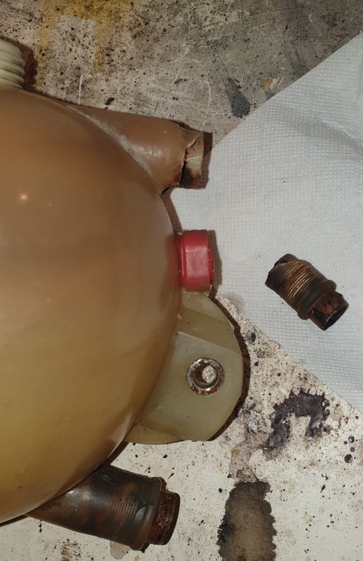

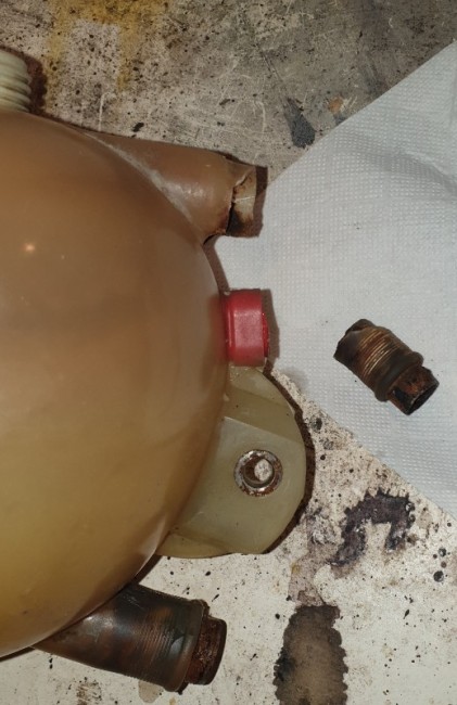

Mais voilà que j'ai voulu faire du zèle :boulet2: que je suis et je me suis dit "Pourquoi pas nettoyer mon vase d'expansion?"
Et bien sûr, ce qui devait arriver, arriva
lors du démontage "CRAC" Il s'est brisé
plastique un peu vieux coordonnée avec ma délicatesse légendaire, ça n'a pas raté
- On voit bien l'état du plastique
Après nettoyage, petite réparation à la sauvage puis remontage
Remplissage et essai.
A la montée en température ma réparation perd un peu mais rien d'inquiétant mais je suis bon pour en trouver un autre sur Lbc, enfin j'espère

pour ton vase d’expansion tu n’as pas de casse par chez toi ?
Re: Au tour de "Zezette" le C15
Posté : 12 nov. 2021, 10:02
par Eric13190
Je l'ai pris sur Ebay a un prix correct (25€ avec port), je devrais le recevoir mais je suis comme St Nicolas, je crois ce que je vois
Sinon sur le Lbc, il y un a un en très bon état mais il est un peu cher (35 port inclus).

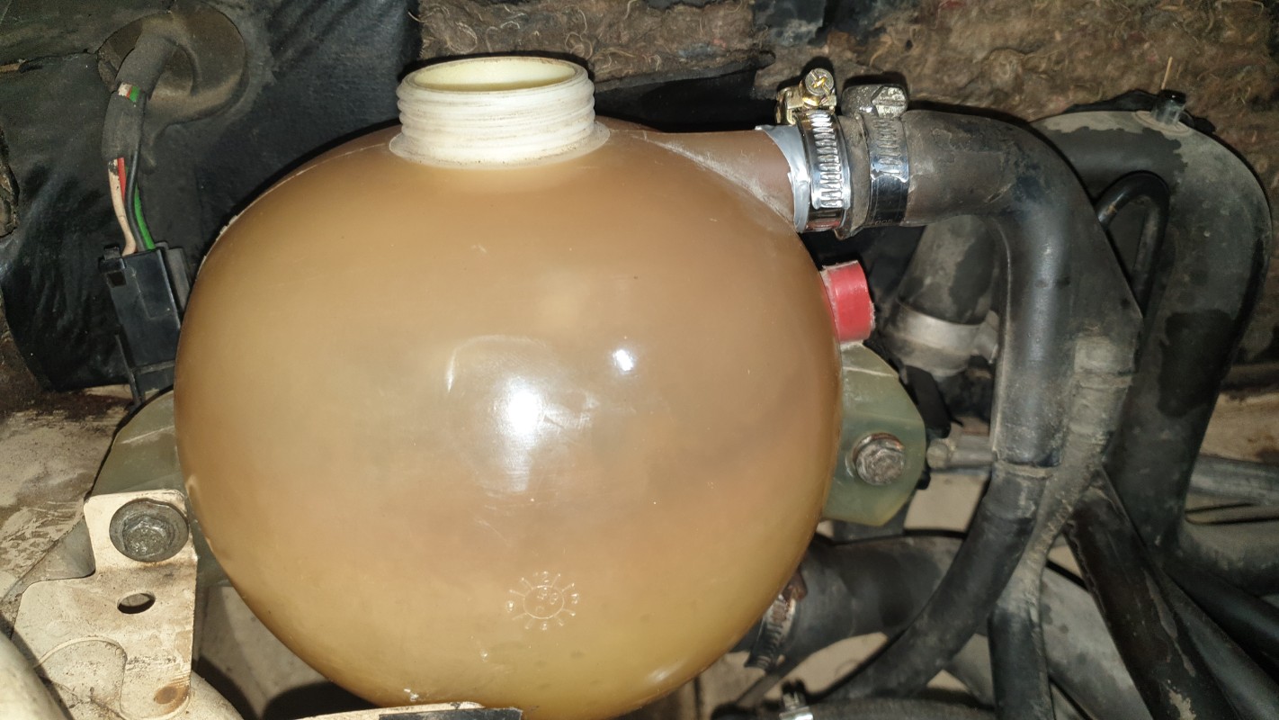

Voilà, j'ai reçu mon vase a 18h00, il était bien cracra, tellement que je n'ai pas pensé à vous faire une photo, vu la "moutarde" sèche, je crois savoir la destinée du moteur auquel il appartenait avant
Bon, vous connaissez la manœuvre, savon à vaisselle pour l'extérieur +++ et cailloux +/- vinaigre blanc et on secoue puis rinçage et cela plusieurs fois.
Après retrait de l'ancien sans mettre du liquide de partout et mise en place du nouveau.
Voilà, il est prêt à aller chez le garagiste lundi:

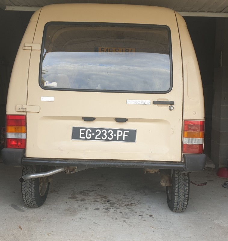

Ça y est la "bête" a de nouvelles gommes à l'arrière
Des Maxxis 4 saisons.

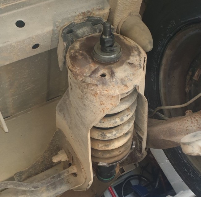

Mais aussi, j'ai enfin fait monter les Sachs que j'avais acquis sur le Lbc il y a 3 ans
- On comprends la difficulté à monter les cartouches
Ils en ont bien bavé paraît il... 3 heures de MO.
C'est amusant car la voiture a le cul "Haut" maintenant
+pneu neuf pour la roue de secours et parallélisme.

Bonjour Éric et tu a fait le parallélisme des roues arrière
Posté : 23 nov. 2021, 16:59
par Deuchémoi
CHARLYSTONE a écrit : ↑23 nov. 2021, 16:44
et celui de la roue de secours ?

Effectivement Deuchemoi, la roue de secours était légèrement en biais maintenant c'est mieux
