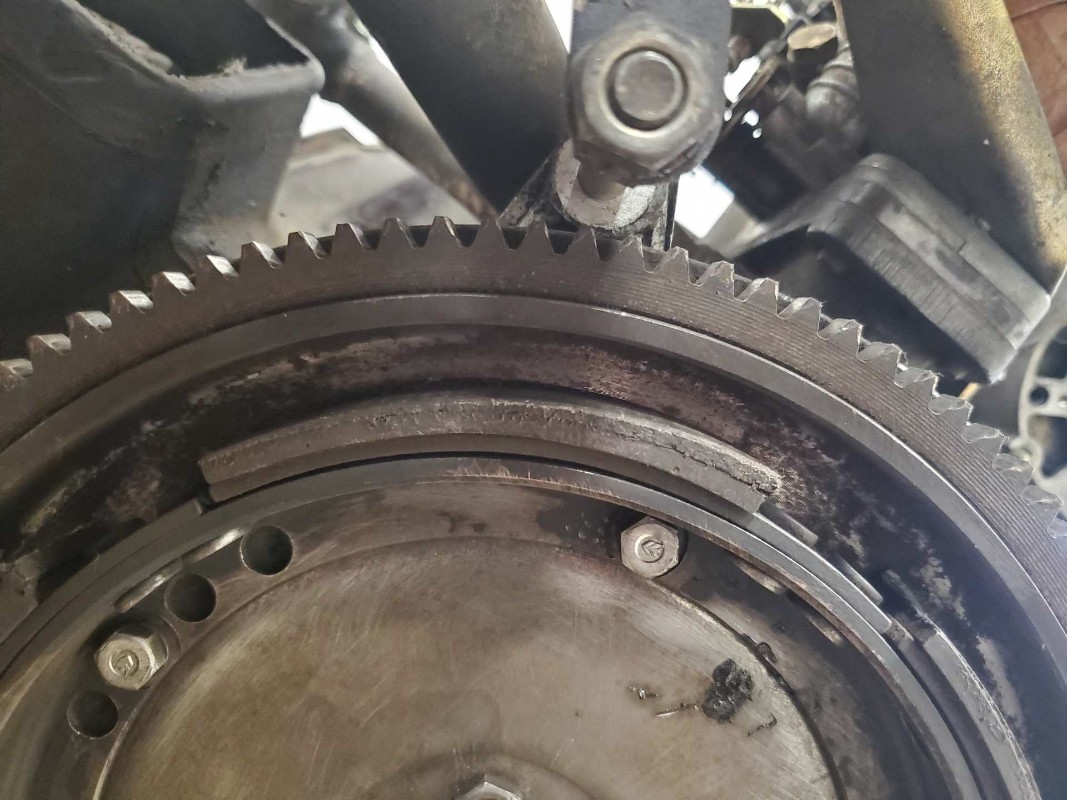

mon disque n'est pas trop abimé je pense que les garnitures sur la partie volant moteur le sont plus mais pas mortes non plus et vu le nombre de KM que je compte lui mettre ( assez peu ) je pense qu'il peut encore faire pas mal d'années

ci après également une photo en gros plan de la garniture du volant moteur pour avis

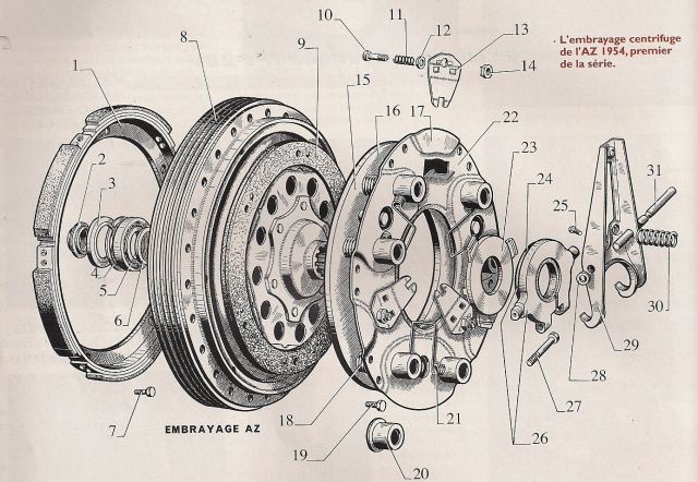

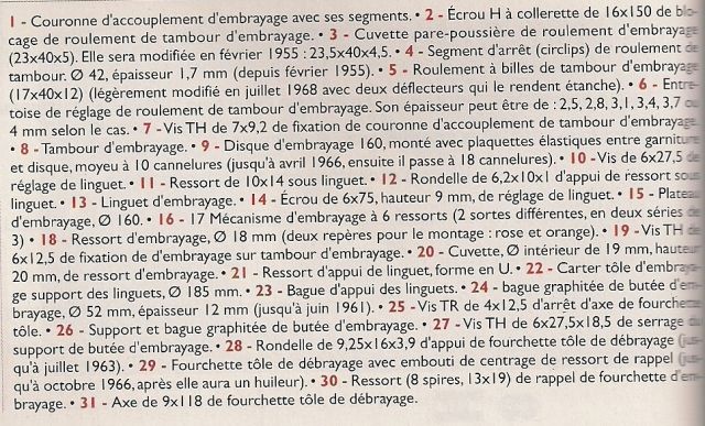

Un peu de lecture : https://2cv-legende.com/2cv-series-spec ... n%20option.
"Apparu en septembre 1954 sur la 2CV AZ, l’embrayage centrifuge est dès lors monté en série sur toutes les 2CV berline à moteur 425 cm3.
A partir de février 1961, celui-ci n’est plus seulement proposé qu’en option.
Afin de proposer un modèle permettant une consommation de carburant réduite, Citroën, en Juillet 1981, retire l’embrayage centrifuge des options disponibles sur la 2CV et la Dyane, et lance un nouveau modèle de 2CV sur lequel il est, un peu plus de 20 ans plus tard, à nouveau disponible en série.
Ce nouveau modèle qui reprend la finition de la 2CV 6 Spécial, est tout simplement baptisé 2CV 6 Spécial E.
Présenté par le constructeur comme une 2CV 6 « Économie », ce nouveau modèle trouve sa justification dans une consommation urbaine homologuée passant de 6,8L à 5,8L, mais à condition de démarrer sur le deuxième rapport !
Cette 2CV disparaîtra du catalogue après seulement 2 ans de commercialisation, en Juillet 1983.
Après une carrière commerciale peu convaincante, la « E » est de nouveau à la mode."

j'avoue être un peu perdu, j'ai changé mon fusil d'épaule lorsque j'ai bien analysé les garnitures sur les masselottes de mon embrayage centrifuge, elles sont assez fines donc je pense remettre un embrayage standard pour coller à l'origine, je vais donc me mettre en quête d'un volant moteur pour y mettre mon embrayage a diaphragme neuf
je pense chercher sur LBC mais j'ai un doute sur le type de volant moteur a cause de cette surprise centrifuge... je pense qu'il s'agit d'un allégé mais du coup pas possible d'etre sur que le moteur n'a pas été changé ...

C'est bien un volant moteur allégé que tu as besoin pour ton auto.
Concernant les "tollés" que tu avais, en fait elle sont en sortent d'insonorisant.
Citroën a mis ce type de produits sur les derniers moteur A06-635 car ils raisonnent moins que des tôles en acier.
Mais ça part en cacahouète avec la chaleur et le temps.
Concernant ton moteur, je pense que tu as le moteur d'origine, mais le précédent propriétaire avait du mettre un embrayage centrifuge d'une ancienne 2CV.
L'avantage de nos moteurs, c'est que si tu as le bon volant moteur qui va avec l'embrayage, c'est adaptable.
Mais je te conseil de remettre sans le centrifuge qui a la longue devient un nid à emmerdes.
