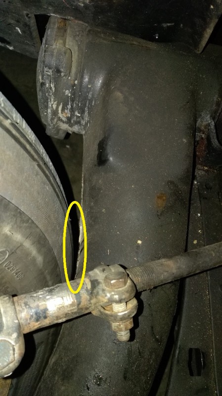

pneu de ma 2CV qui frotte le bras en position braqué à fond. Puis je rouler ainsi ?
Messages : 1746
Re: pneu de ma 2CV qui frotte le bras en position braqué à fond. Puis je rouler ainsi ?
A l'intérieur du bras, il ne se passe.....RIEN.
Ce n'est ni plus ni moins un écrou prisonnier du bras.
En fait en agissant sur la vis elle sort plus ou moins du bras et viens bloquer la fusée lorsque tu tournes le volant.
Si tu visse la vis à fond, le braquage sera plus important, mais tu iras touché avec la roue.
Si tu dévisse fond, rien ne touche, mais tu auras moins de braquage.
A toi de trouver le juste milieu.
Cette vis n'est pas indispensable à l'utilisation de l'auto, c'est pourquoi lors de ton rassemblement, tu n'en a pas vu sur toutes.
Elle ne sert que lorsque tu fais des manouvres pour éviter que la roue touche la carrosserie, et/ou d'autres pièces.

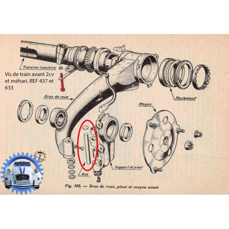

mais qu'appelles tu la fusée ? :pensif:
la pièce qui est entouré en rouge sur cette photo?
Messages : 1746

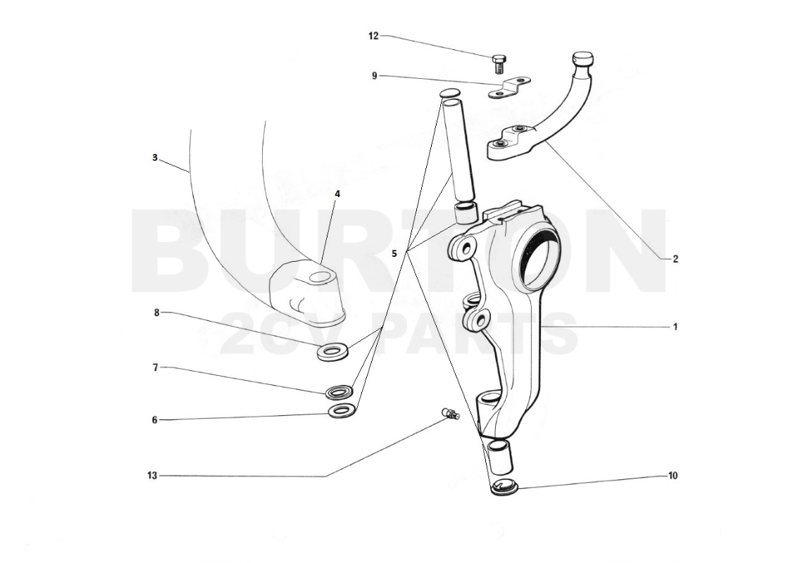

En mécanique automobile, la fusée désigne la pièce qui est l'axe de maintien en rotation de la roue.
Elle est chargée de maintenir la position axiale de chaque roue.
Cet axe mécanique, la fusée, ne tourne en général pas sur son axe de symétrie. (source Wikipédia)
Sur une 2cv, on appelle cette pièce "moyeu de pivot".
Il s'agit de la pièce 1 dans cette illustration :
La pièce entouré en rouge sur ton image, c'est l'axe de pivot :)

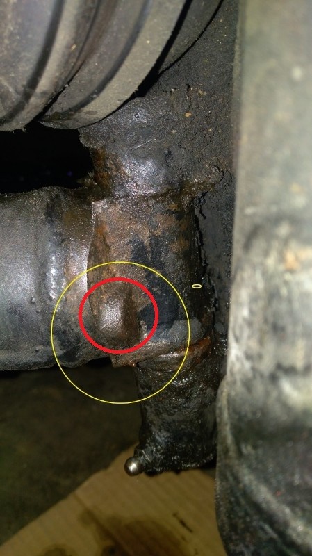

quant au bras gauche, je remets une photo ci dessous, il est bel est bien bouché à l'emplacement au se situe ladite vis en tout cas c'est tout propre, bien moulé, ou bien soudé, ca semble être d'origine comme ca... je ferai tout de même un bon nettoyage afin d'en être certain!
ce qui veut dire qu'il faudrait donc percer un pas de vis pour y visser une vis !
Messages : 1746
Effectivement, tu n'as pas le même bras d'un coté et de l'autre.
Celui où il n'y a pas de vis, on voit bien l'excroissance (la petite bosse) qui remplace la vis.
Il faudrait demander à notre bible vivante @bob41, mais je pense que la vis n'est arrivé qu'à partir d'une certaine date et qu'avant il n'était pas possible de régler cette butée.
Je serais de toi, je ne ferrais rien. Tu sais ue quand tu tourne ton volant dans ce sens, il ne faut pas aller en butée.
Ou alors, si tu as de quoi souder, tu pourrait ajouter de la matière afin d'agrandir la bosse et donc augmenter la butée.
Comme ça, au moins tu es sur de ne rien affaiblir du tout :wink:

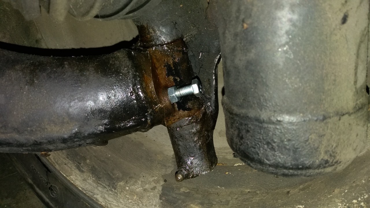

je reviens sur mon sujet, j'ai eu un peu de temps pour travailler sur ma vis j'ai donc percer, et créer un pas de vis à l'endroit ou il n'y avait pas de vis!
je vous joins une photo de mon travail... :p
aucun mal à percer à cet endroit , le plus dur a été de tarauder droit, mais j'y suis arrivé... et j'ai maintenant une belle vis avec 2 écrous il me reste à peaufiner le réglage pour que le flan de ma roue opposée ne touche plus le bras... j'ai commencé et déja j'ai 2 mms de distance de gagné mais la longueur de vis me semble déja trés longue...!
par contre en travaillant j'avais oté les 2 roues pour avoir un accès aisé, et j'ai remarqué (après avoir installé ma nouvelle vis)... qu'il y avait une vis de braquage situé de l'autre coté du bras coté gauche de la roue!!! je n'avais pas regardé de ce coté là du coup j'ai maintenant 2 vis de braquage... :mdr:
je ne vois pas trop à quoi sert cette vis situé de l'autre coté du bras gauche...

salut les amis deuchistes,
Voilà, après quelques réglages de ma vis, le flan de ma roue a une distance de 6-7 mm du bras :clap:
merci pour vos conseils toujours avisés!

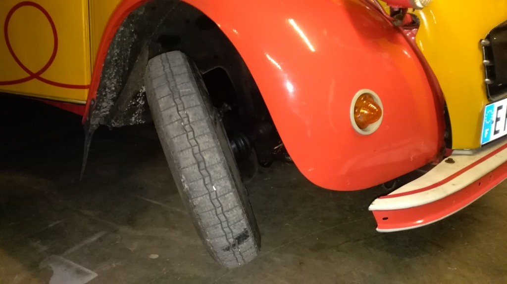

Je roule avec des pneus conçus pour automobiles citroen 2cv... :mdrr: achetés chez TPV il y a 3 ans... :wink:
Messages : 17442
deuch25 a écrit : 11 avr. 2022, 21:44 Je roule avec des pneus conçus pour automobiles citroen 2cv... :mdrr: achetés chez TPV il y a 3 ans... :wink:
C'est sûr que sur cette photo, on a l'impression que tu ne dois pas beaucoup adhérer ...
Oui c'est bien le flanc de mon pneu que vous voyez sur la photo, en effet j'ai pris la photo avec prise de vue du dessusappareil un peu penché a droite , on voit donc bien le flanc du pneu lisse, et comme la roue était elle aussi tourné vers la droite, ca penche... d'ou l'effet pneu de formule 1 !! ;) ;) :mdrr:
