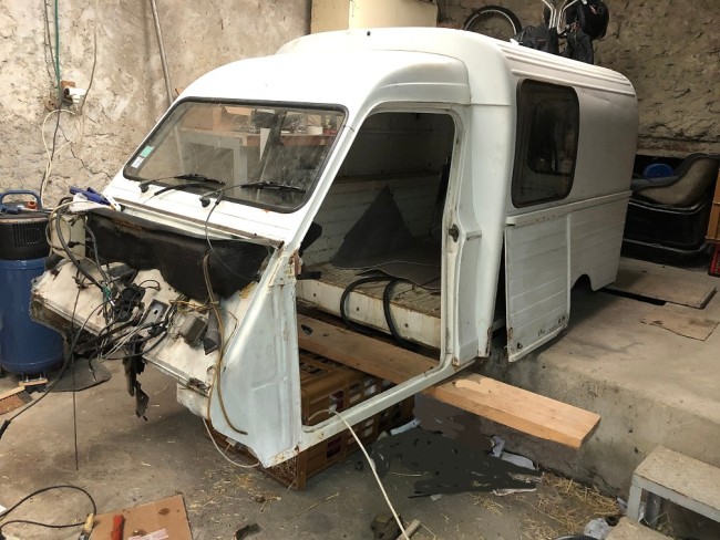

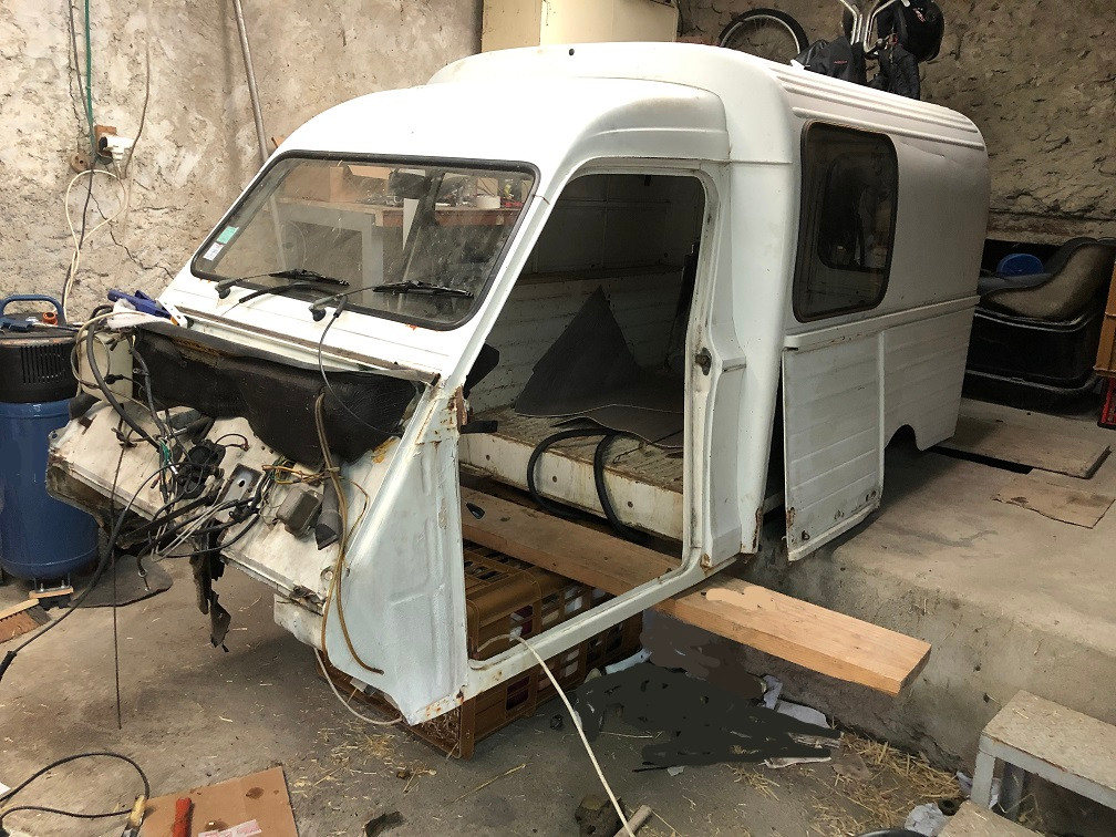

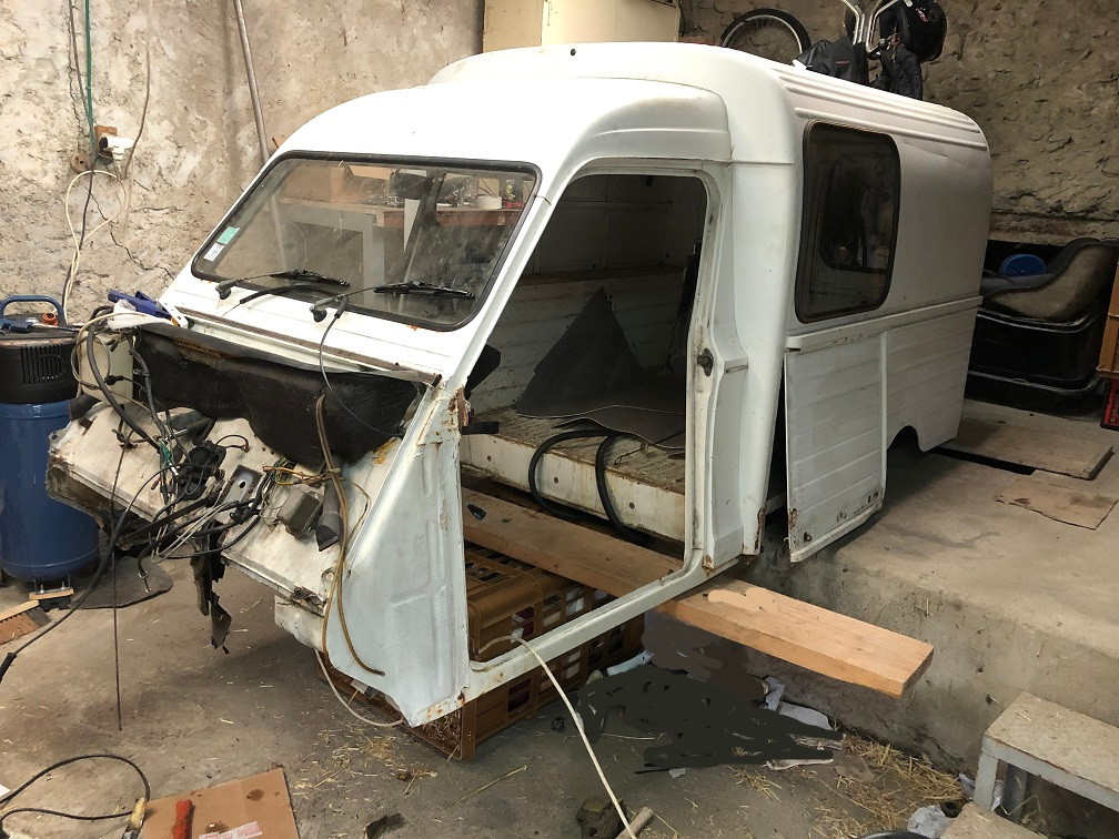

la carrosserie a poste pour decoupage des moisis
grand merci a mon ami Louis La Renov pour le coup de main deplacement de la coque surelevee maintenant pour etre a l'aise avec la disqueuse

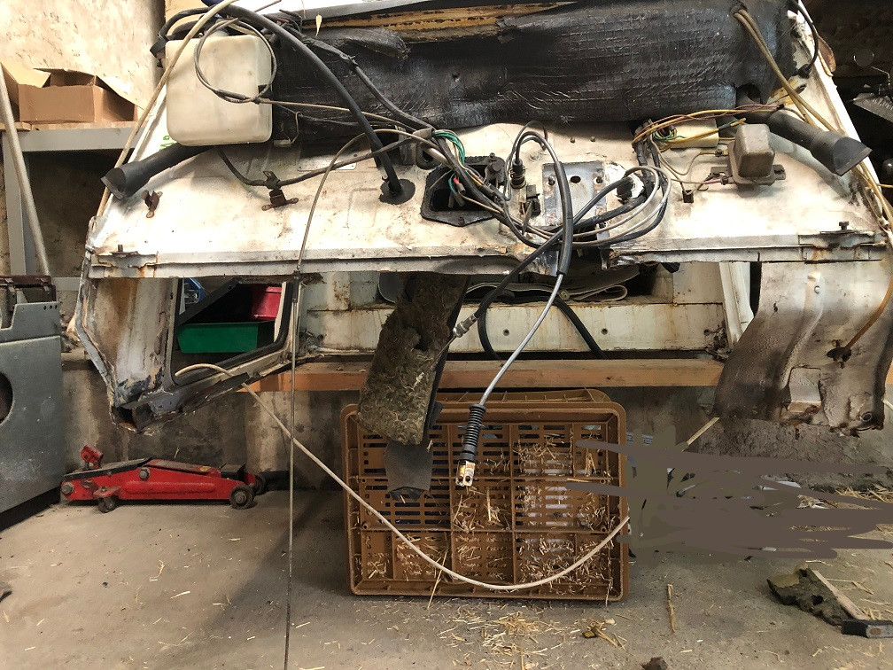

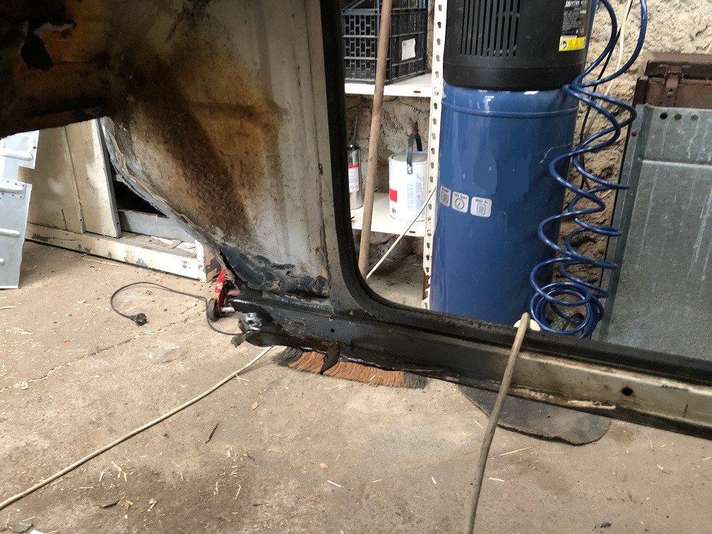

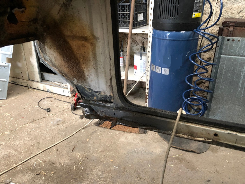

derrieres les toles moisies , la terre promise :)
la tole n'apparait pas trop mangee les soudure seront possible
j'ai investi dans un poste a souder par point avec louis la renov en 220v (le poste , pas Louis)

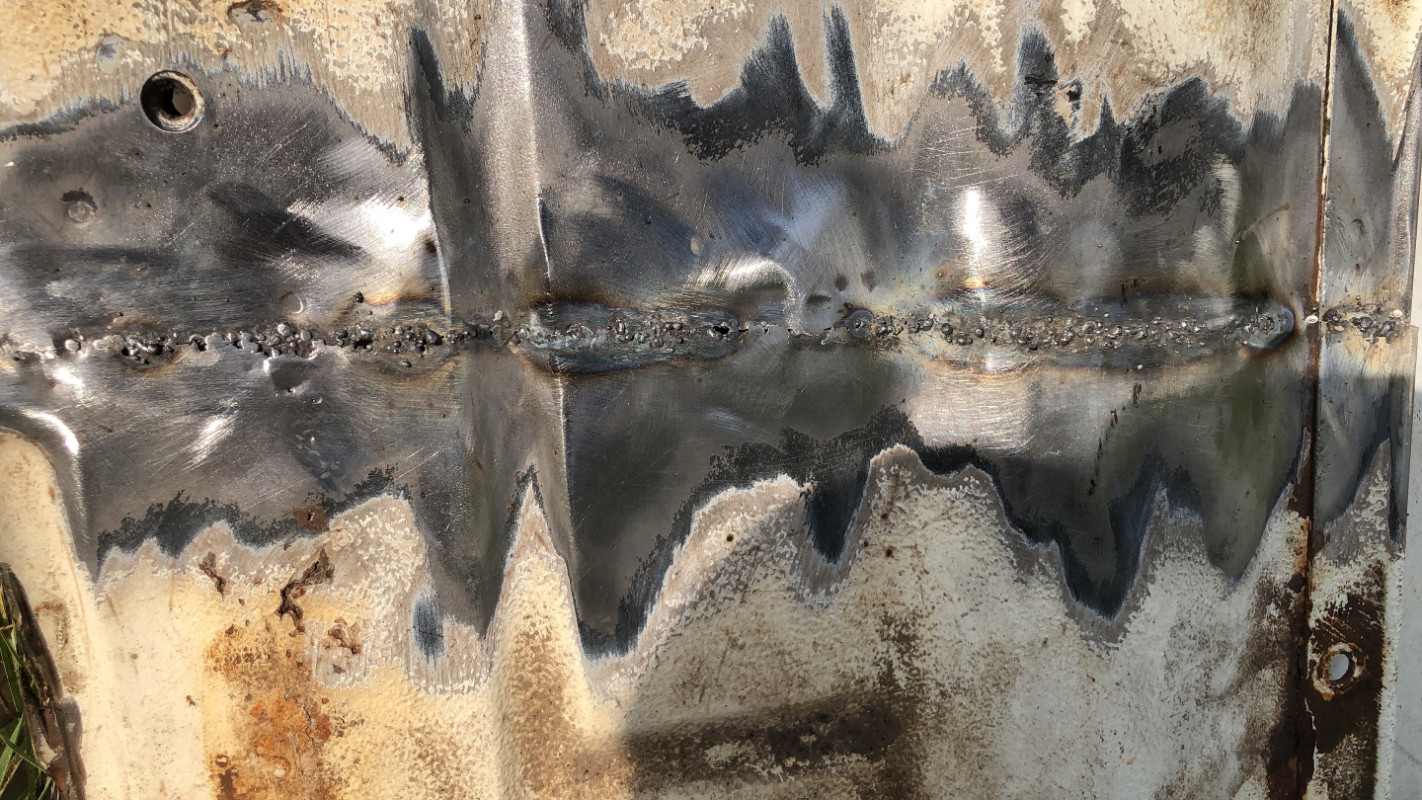

demain j'attend en mondial relais la soudeuse par point du bon coin et la semaine prochaine on essai avec le gars Louis les soudures sur les toles neuves ,deja , pour voir puis sur toles de tout genre je pense que l'on va bien rigoler encore
j'a utilisé mon poste fil fourré de LIDL pour soudure bord a bord en fil 0.8

Message par AKAKALADIANE »
vous en pensez kwaaa??

Re: 2cv akka de kebnekaïse
la dessus ya de tout comme soudure
du recto du verso du recto verso
perso je saute dessus a pieds joint , ça tient !

:) moi, j'ai pas pu résister à prendre une photo de la nouvelle carrosserie de la 2 poules
Admirez la pureté des lignes très tendues, les écopes de freins, l'aérodynamique soignée. De plus, la faible largeur du châssis autorise une motorisation du type fer à repasser qui va revenir tendance avec la hausse du prix des carburants :enerve2:

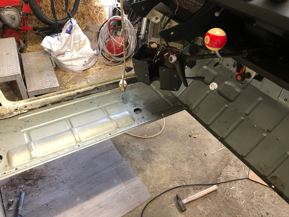

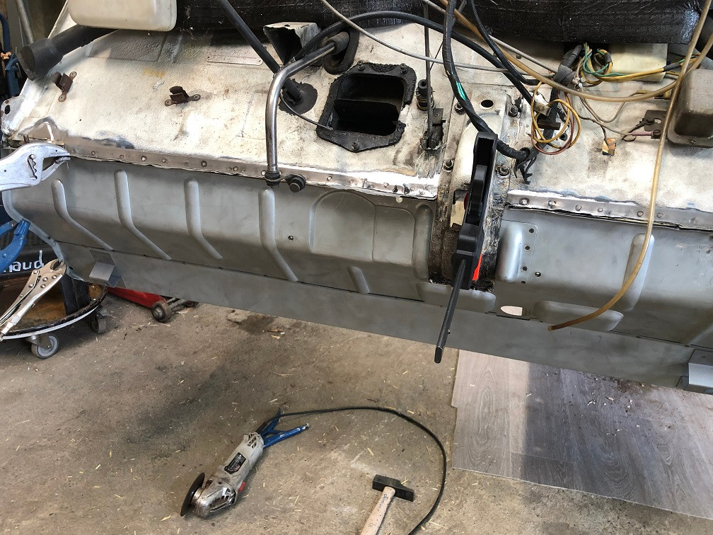

je suis en train de tenter de mettre en position avant soudure le plancher pedales
c'est une pieces adaptée (il parait)
les pieces adaptatives , elles aiment bien le pieds de biches, marteaux et disqueuse dis donc :pascontent:

Messages : 1742
L'avantage pour toi, c'est que tu n'a pas encore joué avec la soudeuse.
Tu vas pouvoir mettre les vis et ensuite taper sur la tôle du plancher pour la mettre où il faut qu'elle ailles :wink:
Pour rappel, mon plancher pédale avait un décalage vers la droite de 5 mm que j'ai rattraper.
Autre précision, n'hésite pas non plus à remettre la caisse sur el châssis quand tu es en montage à blanc.
Ce serait dommage que tu aperçoive après soudure que le trou du passage de la colonne de direction ne soit pas centré, comme c'est souvent le cas avec de l'adaptable.
Généralement, il y a un décalage vers la droite de 5 mm. Tiens, ça me rappelle quelque chose :)

mise en position du plancher pedale et des plancher (un au moins )
on a tirer avec Loui la Renov depuis l'equerre embouti support de maitre cylindre de frein la tole plancher pour quell soit aligner a la feuiillure restante
impec au serre joint
c'est vrai que les pieces adaptative adoooorent le marteau et la disqueuse
