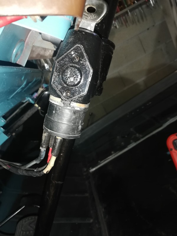

Plus qu'un outil, c'est surtout une façon de démarrer sa voiture quand on a un souci de neiman (ce qui était mon cas le jour où j'ai posté). Et je suis bien content que cela ait pu servir au moins une fois. Ca apporte de l'eau à mon moulin quant à la discussion qui en avait émergée ! ;)
et je l'ai testé sur les fils du neiman : j'ai le démarreur qui fonctionne et l'ampèremètre aussi , le verdict c'est que mon contacteur semble H.S , qu'en pensez vous ?
En passant par le contacteur : ça tourne pas.
En le shuntant, ça fonctionne.
J'en pense qu'il y a effectivement un problème avec le contacteur !
Peut-être qu'un simple démontage/nettoyage suffira ...

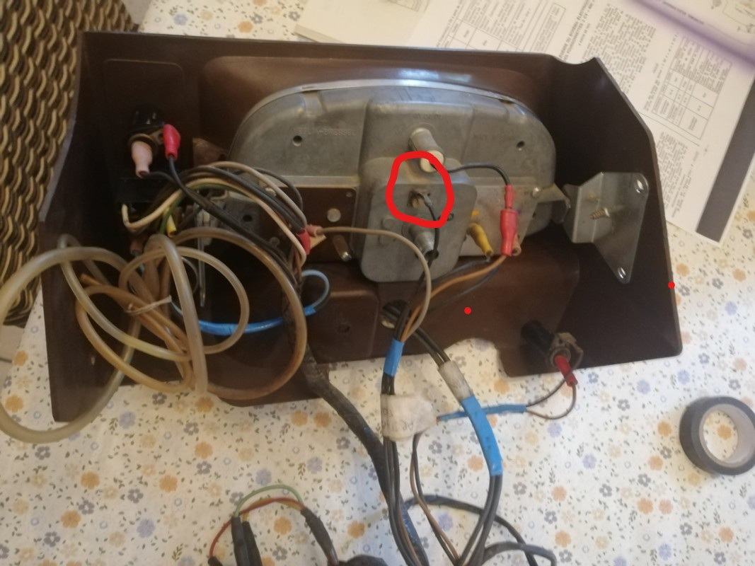

La masse du tableau de bord ne ce fait pas par les vis de la platine mais par la cosse qui ce trouve au centre de l'arrière de la console.

didou04 a écrit : 30 nov. 2022, 12:55 La masse du tableau de bord ne ce fait pas par les vis de la platine mais par la cosse qui ce trouve au centre de l'arrière de la console.
Mon ampoule est peut être grillée alors. Il faut que je contrôle ça...ainsi que la continuité sur la connexion que tu me montres.

J'ai sorti le bloc bas du neiman comportant les trois plots des connexions. J'ai enlevé la partie blanche en plastique à l'intérieur et nettoyé avec du nettoyant frein. J'ai remonté et le démarreur s'est remis à fonctionner. J'ai du jus au contacteur des stops, mais pas aux essuie glaces...ni aux veilleuses. Le voyant à droite au dessus des boutons des essuie glaces s'est allumé plusieurs fois en actionnant la clé de contact puis à un moment donné; plus rien, il ne s'allume plus.
Donc avant toute chose, je vais remplacer les fusibles, mais aussi le bas du neiman qui me semble pas en grande forme, il me semble qu'il ne coulisse pas comme il faudrait...j'ai utilisé une lampe témoin pour contrôler tout ça, c'est efficace et précis...Je ne crains qu'une chose, c'est qu'il me faille remplacer tout le faisceau électrique d'origine qui a peut être mal vieilli... :pensif:

Je viens de commander quelques pièces parmi lesquelles la partie contacteur du neiman ainsi que des fusibles et des ampoules ...je vais attendre de les recevoir pour remplacer tout ça et faire de nouveaux tests...

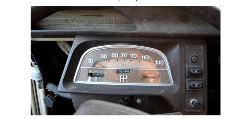

C'est le quel ton compteur ?
https://2cv-legende.com/accessoires/compteurs-2cv
Il faudrait savoir quel est ce témoin qui s'allumait et ne s'allume plus. Quand ce témoin ne s'allume pas, les clignots (qui sont après contact) fonctionnent-ils ? Si oui, alors c'est que ton contacteur est bon. Le problème est ailleurs !
Bonjour Nicolas,
J'ai oublié de te répondre...
c'est celui ci :
et le voyant qui a fonctionné puis c'est arrêté c'est celui du haut. Il y en a un deuxième, en bas à gauche, on le distingue à peine sur cette photo. lui, je n'ai pas pu le faire fonctionner car il manque encore pas mal de connexions à réaliser vers les "consommateurs" (essuie glace, clignotants, feux av et ar, stops, plafonnier) J'ai donc des boucles qui ne sont pas encore fermées. Il faut savoir que la caisse va partir en peinture d'ici une quinzaine de jours, donc je n'ai pas encore tout remonté pour faciliter le travail du carrossier.
Messages : 7526
Re: où faire traverser les 3 fils du neiman ainsi que les deux canalisations de la pompe manuelle des essuies glace sur
Bonjour, es ce que le 2ème voyant est rouge, cela veut dire que tu a un pour la pression d'huile et l'autre pour le niveau de liquide de frein
CHARLYSTONE a écrit : 02 déc. 2022, 09:13 Bonjour, es ce que le 2ème voyant est rouge, cela veut dire que tu a un pour la pression d'huile et l'autre pour le niveau de liquide de frein
Salut Charlystone,
Oui le 2ème voyant est rouge. Mais c'est curieux quand même parce que je n'ai pas de mano branché ni sur les freins ni pour l'huile bien que pour l'huile il me semble que j'ai remonté un manomètre mais pas de réseau électrique, je n'en ai pas trouvé sur le faisceau avant ?
Messages : 7526
Si tu n'as branché aucun de ces voyants, tu dois avoir un faux contact
CHARLYSTONE a écrit : 02 déc. 2022, 16:55 Si tu n'as branché aucun de ces voyants, tu dois avoir un faux contact
Ils sont câblés ces deux voyants. Pour le moment je ne sais pas à quoi ils sont reliés ?
