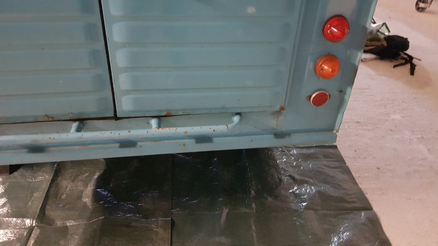

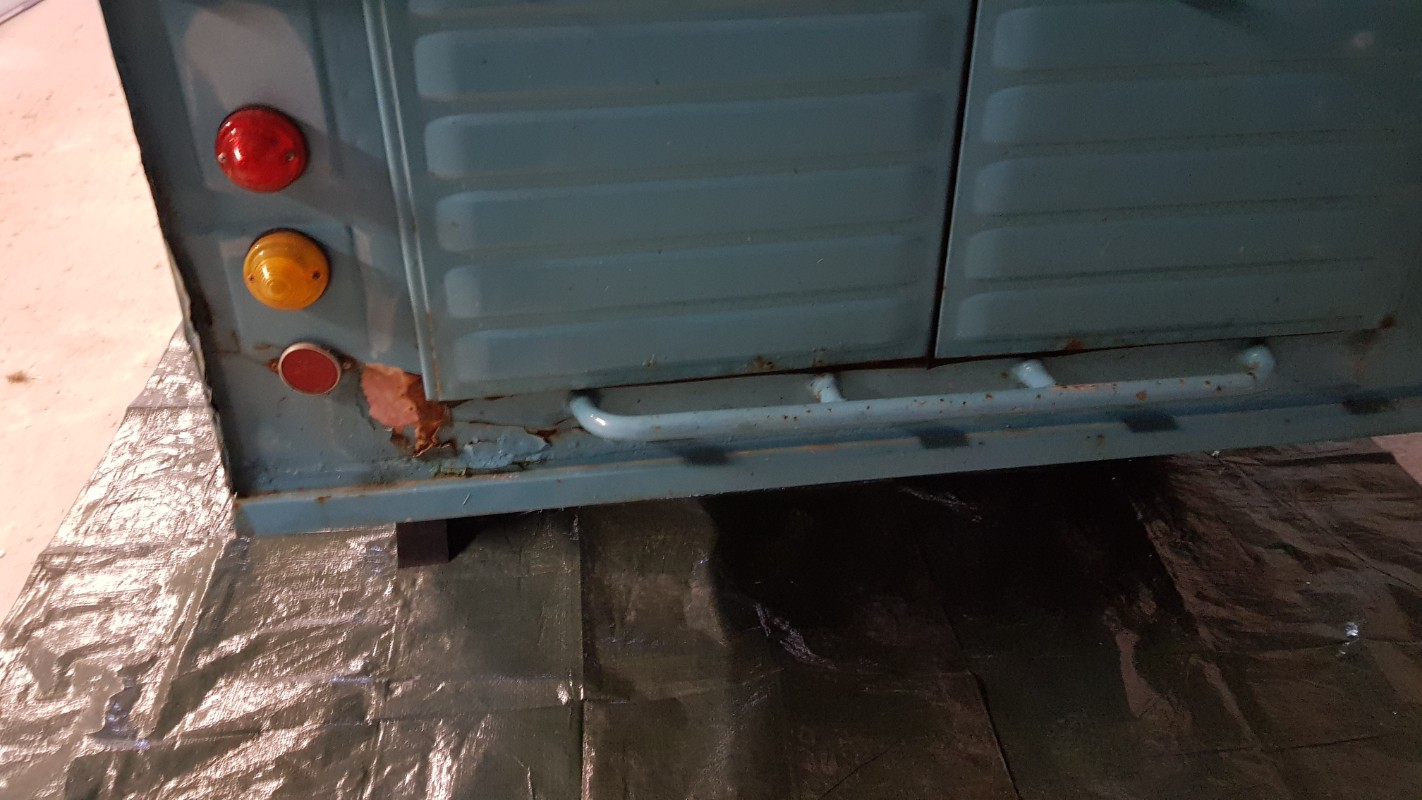

Pour les planchers les 2 carrossiers m ont dit à refaire.
Un des.2 carrossiers m inspirent plus confiance que l autre.
C est tout noirci...
J ose même pas gratter au sol..
Je ne vois pas à travers.
Photos floues c est vrai

Et ce pare choc s'appelle en fait "un poulain" ...rien à voir avec l'équidé, cela servait autrefois avec une rampe fixée dessus à monter des barriques ou faire grimper des petits bestiaux genre mouton, cochon, chèvre etc...CHARLYSTONE a écrit : ↑09 janv. 2023, 20:44 Une femme qui c'est pas ce que c'est un jupe bizarre![]()
Je plaisante bien sur, donc la jupe c'est la partie là où est fixé le parc choc arrière
Pour la jupe, il convient de se pencher et jeter un œil par en dessous, (je sens venir les commentaires...) car souvent cette partie très exposée à l'eau et la boue, se corrode à vitesse grand "V"...
Si c'est correct, pour moi l'arrière n'a pas besoin d'être changé, il faut juste neutraliser les points de rouille, mastiquer, poncer et repeindre...
