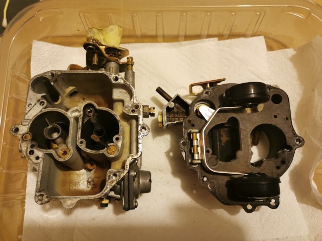

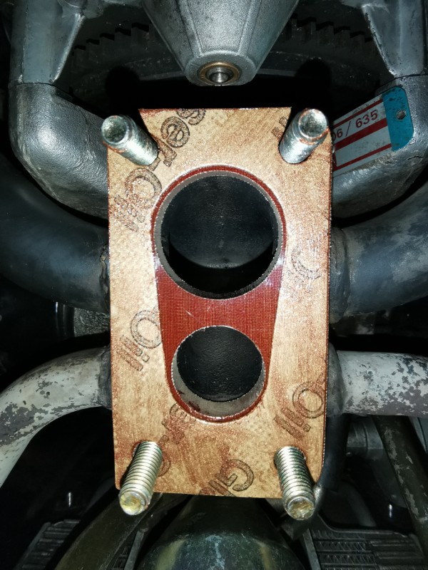

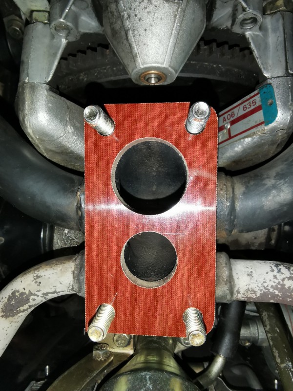

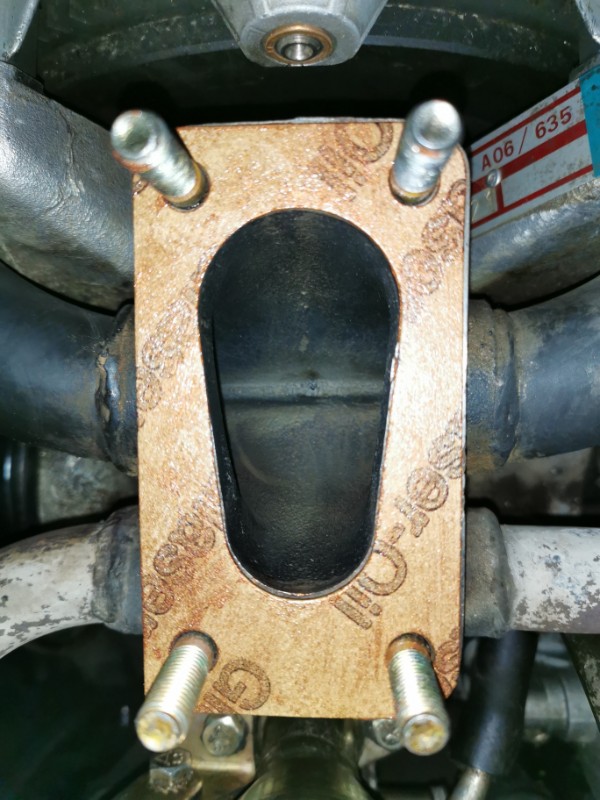

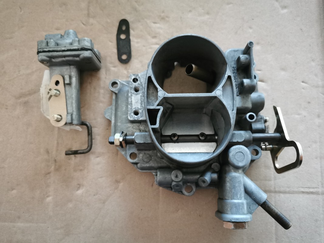

Alors, après cette très belle rénovation de carburateur, testé, et éprouvé, j’avais finalement, comme tu le sais, serré fermement là bête sur la pipe ( propre et jointée avec soins ..) et et tout fonctionnait correctement..
Jusqu’à ce que…jusqu’à ce que…….jusqu’aux dernières nouvelles : le ralenti, à chaud continue ses instabilités aléatoires..
Je contrôle, par précaution, le débit de la pompe à essence ( pourtant neuve..) petits crachats d’essence sans conviction ; démontage, contrôle de la membrane et du joint de compartiments d’aspiration & refoulement : non percés et souples..je diminue de qq dixièmes de mm la hauteur du pare chaleur sous la pompe, je gave le doigt de graisse, je remonte : le débit beaucoup plus franc.
Les variations d’humeurs du ralenti ont diminué mais demeurent..( petit détail la couleur des bougies ( neuves ..) est chocolat ni clair ni foncé..)
En régime de ralenti et à chaud, j’envoie du StartPilot sur le pare chaleur d’appui du carburateur sur la pipe d’admission, notamment en arrière au dessous du papillon du deuxième corps et là : le régime augmente immédiatement..!
Encore une prise d’air.?!
Q1 : si je manipule fermement entre deux doigts l’axe papillon du corps 2 dans un mouvement « radial » on ressent un léger « tic.tic » pourrait-on imaginer encore une prise d’air ici..?
Q2 : si Q1 est hors sujet, ajouter un léger film de pâte à joint au dessus et au dessous du pare chaleur ?..
Q3 : si Q1 ni Q2 ne sont en cause, la pieuvre d’admission et d’échappement serait suspecte de fissures ? Comment les visualiser et enlever le doute..?
A l’occasion, merci de vos idées sur cette « énigme ralenti »..

Etienne,
1 - ta cale thermique n’est pas fendue ?
2 - as tu mis un joint papier entre la cale thermique et le carbu et entre la cale thermique et la pipe d’admission ?
3 - le jeu que tu retrouves sur l’axe 2corps est dans le sens de la longueur de l’axe (ce serait étonnant car le papillon n’autorise quasiment pas de jeu) ou perpendiculaire (et ton carbu a été bagué) ?
Maintenant, si tu as une prise d’air sur l’axe, je ne monterai plus les joints origine mais je poserai d’emblée des roulements étanches ….

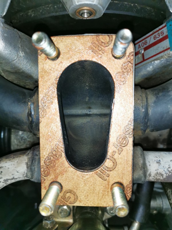

Slt Laurent, je vais voir ça ce we, pour autant,
- j’avais examiné, avant remontage, la cale thermique ( neuve..! ) rien de suspect..
- la même cale thermique est en sandwich entre deux joints papier neufs et j’ai préalablement pris la précaution de frotter à la toile èmeri fine + nettoyage le plan de joint rectangulaire de pipe d’admission.
- le jeu retrouvé sur l’axe de papillon 2 n’est pas du tout axial ( effectivement impossible puisque bridé dans ce sens par le papillon dans son logement..) mais bien radial ( = perpendiculaire au carburateur ) un léger « tic-tic » qui me fait penser à un ajustage de ta bague, éventuellement un peu lache..? C’est qd même curieux car, même avec ce je fonctionnel lâche, puisque qu’il y a en plus en bout d’axes, tes joints toriques neufs, si ça passe par là, alors vraiment pas de chance..
-enfin, tu as déjà vu des araignées d’admission fissurées ?
Celle ci , que j’ai checkée, brossée puis repeinte ne me montrait rien de suspect..sinon, comment la mettre en pression pour vérifier son étanchéité ?
Merci..
Étienne.
Merci..
Étienne.

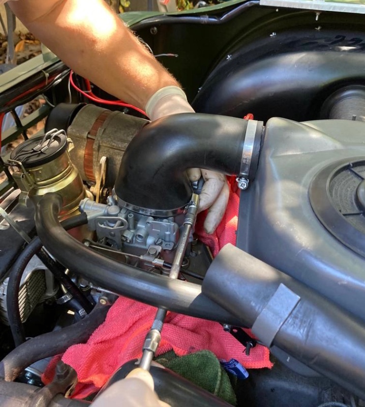

Bonsoir Laurent,

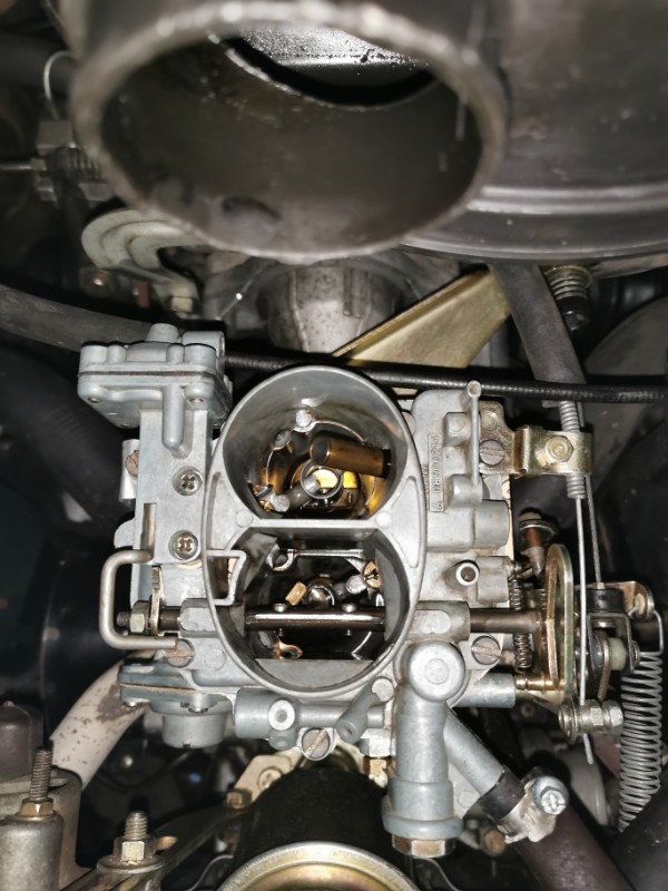

Alors, on rentre et voilà le résultat du 2 eme test à chaud, 30 mn de roulage dans les ruelles en pente :
Les dix premières minutes, accélération progressive sans trou, descente sur un ralenti stable : tout est ok.
Ensuite, baisse du ralenti, calage intempestif, action sur vis papillon inefficace.
Test immédiat au StartPilot sur la base du carburateur : le régime monte immédiatement..!
Conclusion : si on élimine la zone de prise d’air à l’endroit de jointure sur et sous le pare chaleur, deux autres hypothèses :
- la pipe d’admission fissurée et qui dilate à chaud ?
Ou
- la bague du papillon du corps 2 ( léger « tic-tic » radial ) et ça rentre par là à chaud ?
Étienne.
Ou
Étienne.

Bonjour Laurent, ( et tous les « siphonnés » de nos carbus..)
Alors voilà que nous voyons sans doute le bout du tunnel de cette instabilité en procédant par élimination ;
- l’étape de rénovation complète est parfaite et je t’en remercie une nouvelle fois.
- L’examen visuel et sous pression de la tubulure d’admission / échappement ne relève ni fissure, ni passage possible entre admission et échappement.
- L’examen de l’entretoise pare chaleur ( plane en sans fissure ) et 2 joints plats ( neufs ) idem.
- L’augmentation ( à chaud ) du régime de ralenti en pulvérisant le StartPilot sur la base du carburateur s’explique sans doute par son aspiration par le trou d’écoulement d’essence au point bas de la tubulure du collecteur.
- Donc, à partir de là et me souvenant qu’à réception du colis je montais bien évidemment le beau carbu « tel quel » et aucun démarrage puisqu’aucune présence d’essence dans les cuves 1 et 2..! Petit coup de maillet pour décoincer le pointeau sans doute « brinquebalé » durant le transport : l’essence rentre alors et démarrage..! Mais ..mais, ralenti toujours très instable, accélération quasi impossible arrivée au corps 2, bref prise de tête..
- Sachant qu’il n’y a pas de vieillerie derrière : réservoir, tubulures, pompe ( débit confirmé..) filtres, essence, tout est NEUF..je fais l’hypothèse d’un possible remplissage de cuve inconstant : j’ouvre le couvercle porte flotteur et mesure ( joint en place ) la hauteur de flotteur 16 côté pointeau et 19,5 à l’opposé ! ( les chocs pendant le transport sont sans doute à l’origine de ce pliage invisible sans démontage..! ) c’est une bonne raison pour que le pointeau « s’arque boute » dans son logement d’une manière aléatoire rendant alors l’arrivée d’essence également aléatoire..! je redresse gentiment pour obtenir 16 mm de chaque côté en veillant à ce qu’aucun des deux ne frotte les cuves et remonte le tout : ça marche ! ( bon, restons quand même attentif et prudent pour les kilomètres à venir..)
Et voilà que tout ça fait très plaisir..
Merci à vous tous.
Bonne journée..
Merci à vous tous.
Bonne journée..

Coucou tout le monde !
Je poursuis sur ce fil (très très intéressant et tellement bien documenté

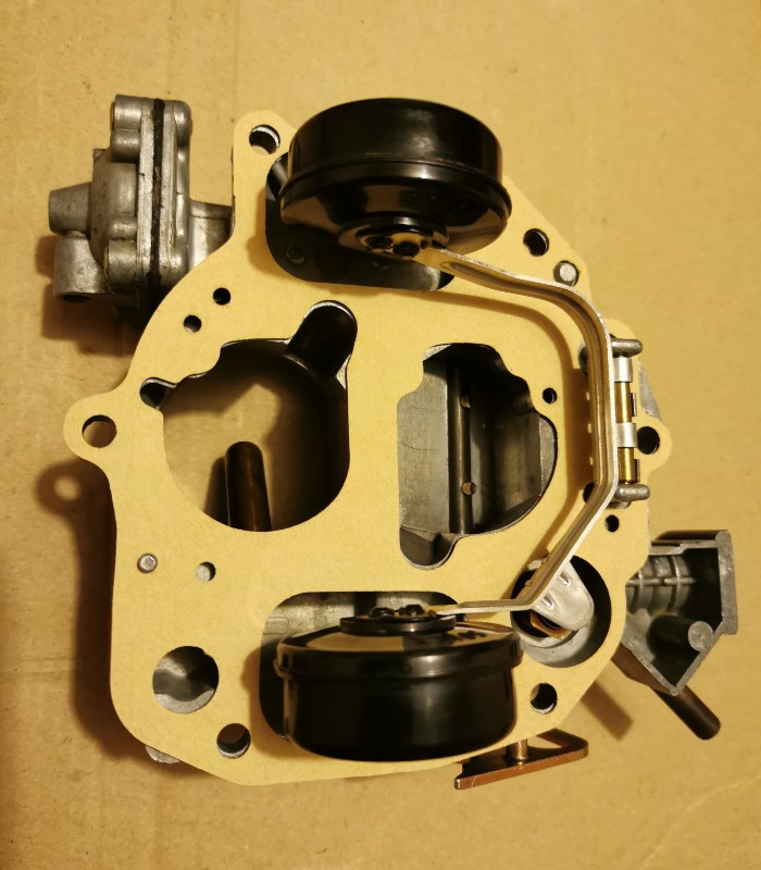

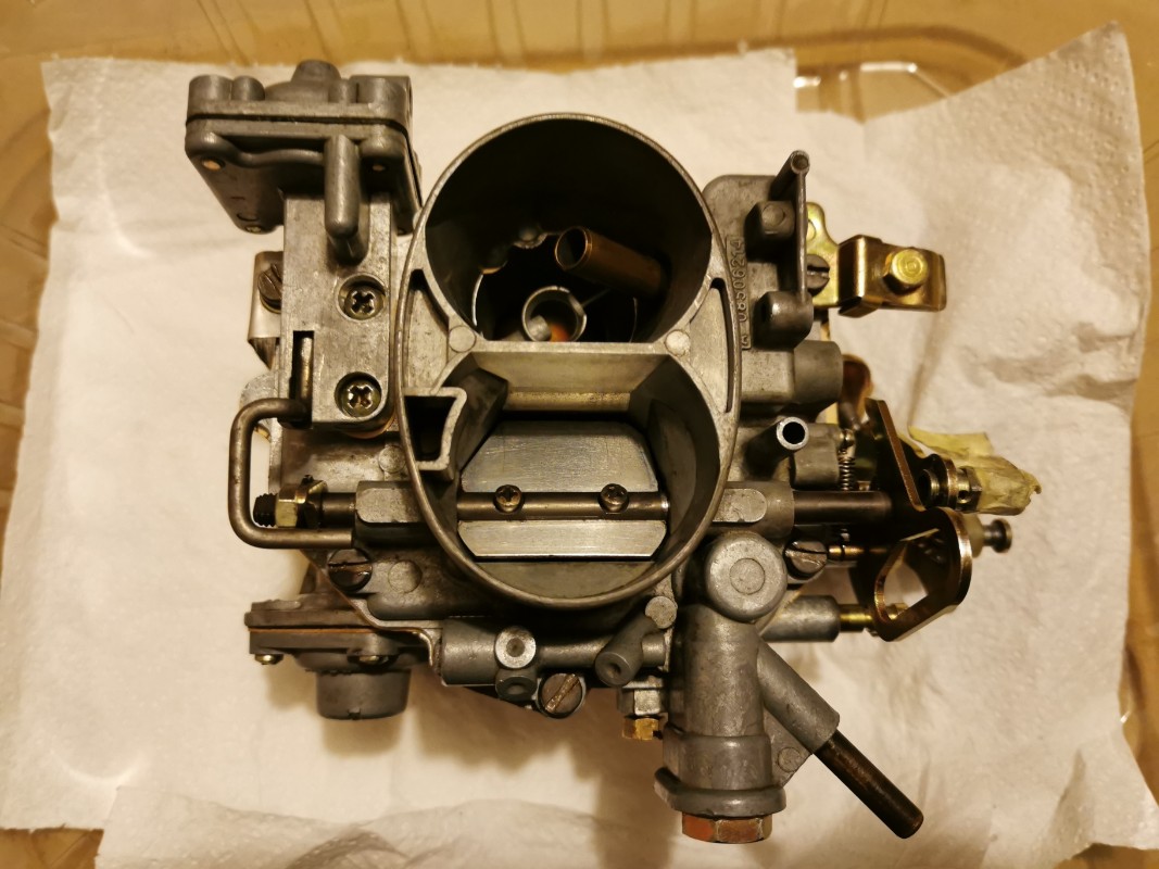

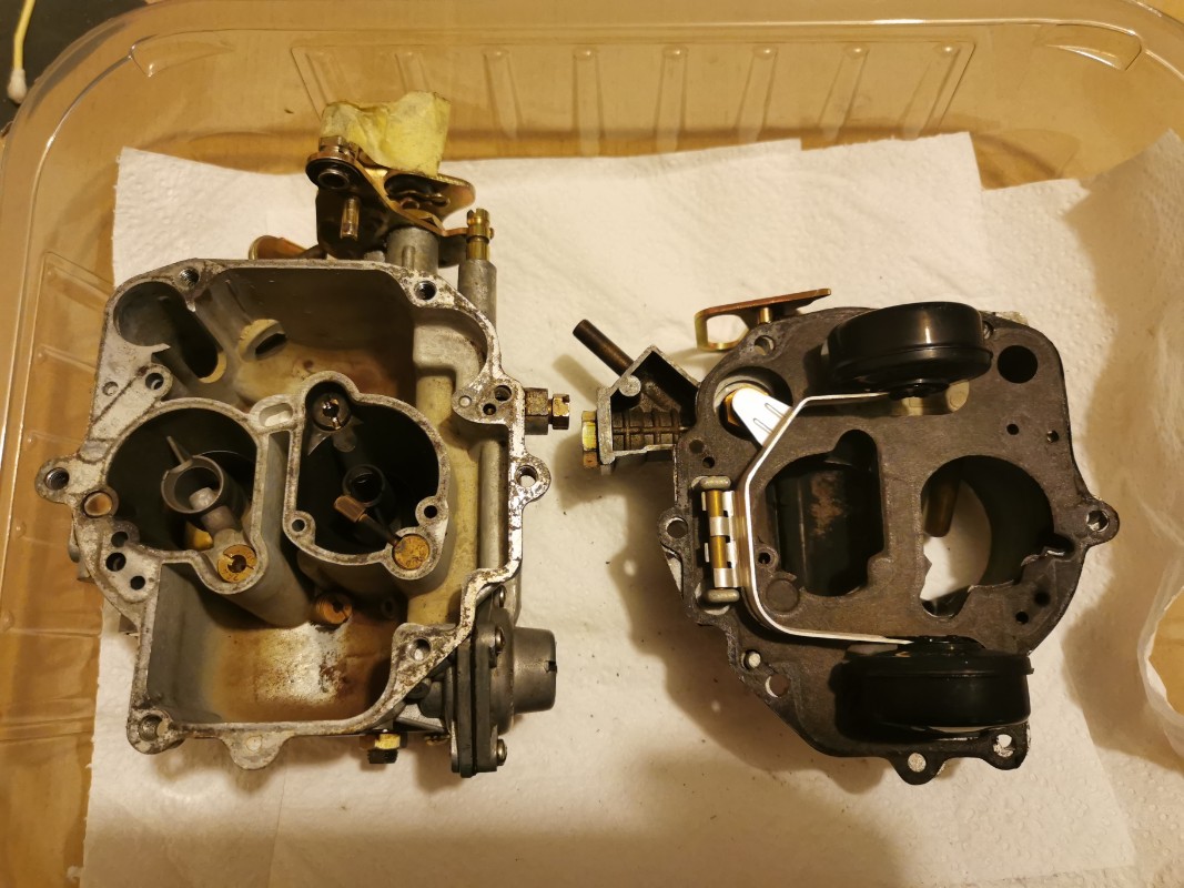

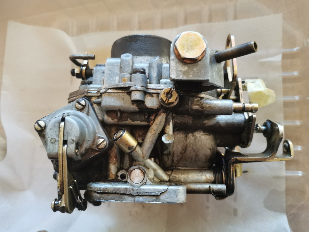

Suite à la découverte d'une petite prise d'air au niveau de l'embase de mon carbu, je me suis lancé dans son démontage, un bon nettoyage et le changement de différentes petites pièces d'usure.
Question : mon carbu est un double corps 26/35 CSIC Repère 225 et la hauteur des flotteurs est censé être à 21mm (sur les docs techniques), 18mm (qui paraît-il fonctionne aussi).
Comment prendre cette mesure : j'ai bien noté que cela se fait joint en place, mais ou prendre cette mesure ? (sur la partie la plus large du flotteur ?). Si je me base sur ça, je tombe ça environ 21mm. Et mes petits flotteurs pèsent 11.95g exactement
Au démontage, j'ai été très précautionneux pour ne rien fausser et ne rien tordre donc la hauteur "devrait" être bonne : je voudrais juste vérifier qu'elle est bonne. Je précise que je n'ai pas d'outillage particulier pour faire ça (une règle, un mètre, un pied à coulisse...)
Merci d'avance (car sur la photo déjà présente dans ce post, je n'arrive pas à voir la valeur ni la manière exacte de la prendre pour ne pas faire de bêtises).

Re: Prise d’air sur carburateur 2cv double corps 26 / 35
Hi,
tu mets 16 mm (+- 1 mm) de hauteur de cuve.
Ce sont les dernières recommandations Citroën.
Pour faire ta mesure, il te faut un réglet ou un pied à coulisse (moins de 10 euros).
Ou une cale de réglage Solex, origine ou copiée en impression 3D.
PS : as tu rectifié l’embase de ton carbu ?
Coucou LoloLolodubalaou a écrit : ↑10 nov. 2024, 10:19 Hi,
Pour l'embase du carbu, j'ai une bonne planéité, pas de soucis : j'ai fait un surfaçage léger avec des mouvement rotatifs avec du papier au 600 et c'est tout propre maintenant (idem avec la partie inférieure du carbu). Au démontage, je n'ai trouvé aucune trace de joint papier entre l'araignée et la cale d'embase (disparu après 41 ans de vie ou pas présent d'origine à l'époque peut-être). Au remontage, je prévois une cale en bakélite neuve avec un joint dessus / un joint dessous préalablement bien graissés.
J'ai changé la membrane de pompe de reprise, nettoyé tous les gicleurs, et le joint de cuve sera changé pour un neuf aussi (avec le bon modèle et la trous là où il faut). Nettoyage en profondeur et à la main de tout le reste car je ne dispose pas de bac à ultrason : c'est propre.... mais ça prend juste plus de temps !
La prise d'air que j'avais n'empêchait pas de rouler mais il fallait quand même la traiter. Comme tout était démonté, c'était l'occasion de mettre un coup de propre et de changer les basiques (rien à dire après 41 ans de bons et loyaux services, c'est de l'entretien courant
Hi,
avec une hauteur de flotteur à 21 mm, ton niveau d’essence dans les deux cuves est trop bas ….
Citroën a utilisé aussi 18 +- 1 mm et les dernières docs (je ne les ai pas sous la maison car je ne suis pas à la maison) indiquent 16 +- 1 ….
Donc, règle à 16 !
Sinon fais l’essai en mettent 21 puis 16 et tu verras la différence !
PS : bravo pour ton surfaçage efficace.
PS 2 : pour ma part, je mets un joint huilé entre la pipe et la cale et un autre joint entre la cale et le carbu,
Donc, règle à 16 !

Voilà, tout est remonté avec des joints neufs (sur la pompe d'assistance de starter, pompe de reprise, joint de cuve), tout est nettoyé.
Sur tes conseils Laurent, j'ai réglé les flotteurs à 16mm.
Et ensuite remontage sur la 2pattes : 1 joint graissé puis la cale thermique puis de nouveau un joint graissé et le carbu par la dessus !
Forcément, ça a toussoté un peu au démarrage le temps que l'huile fine sur les différents axes de papillon s'évacue (j'avais au préalable réamorcé l'arrivée d'essence en donnant quelques coups de manivelle et mis de l'essence dans les cuves du carbu, ça aide).
La prise d'air au niveau de la cale thermique a disparu (pulvérisation de nettoyant freins ---> ça a laissé le moteur de marbre).
Il me restera a peaufiner le réglage du ralenti (un peu trop élévé), j'ai été faire un tour ce matin, tout à l'air de fonctionner comme il faut, je ne vois pas vraiment de différences avec avant.
Il reste toujours qu'elle est encore et toujours très capricieuse au redémarrage à chaud (quand elle daigne redémarrer...). Ce sera la prochaine étape...
Merci pour l'aide et les infos apportées !
