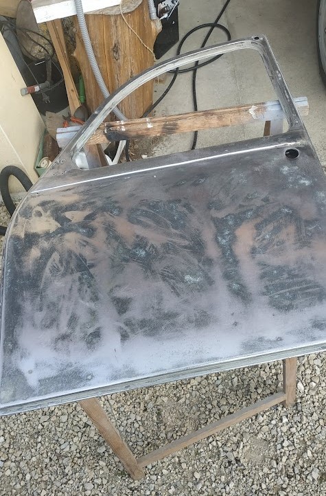

Bonsoir à tous,
Merci.

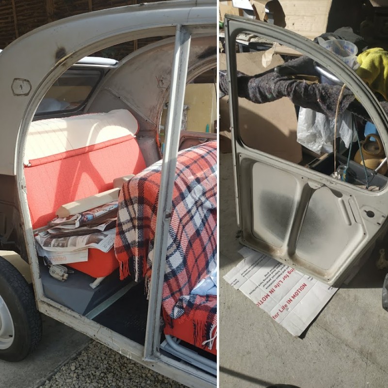

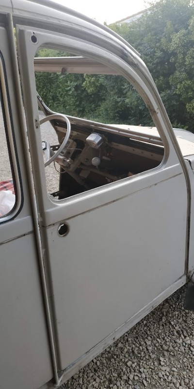

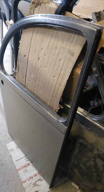

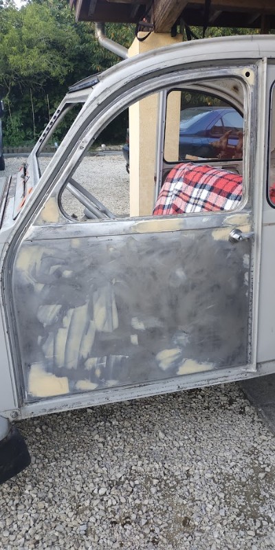

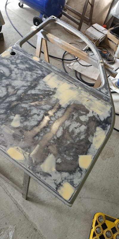

Ce weekend, on a déposé la porte AVG puis on a enlevé les vitrages avant de la 2cv.
On a réparé la partie où vient se positionner la gâche de porte, il faut juste qu'on perce les trous nécessaire pour les fixations.
On a aussi poncé la porte des deux cotés avant mastic.
Voici quelques photos :
Bonne fin de journée
A+ Rémi

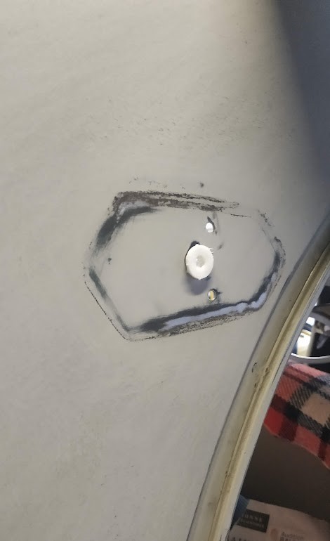

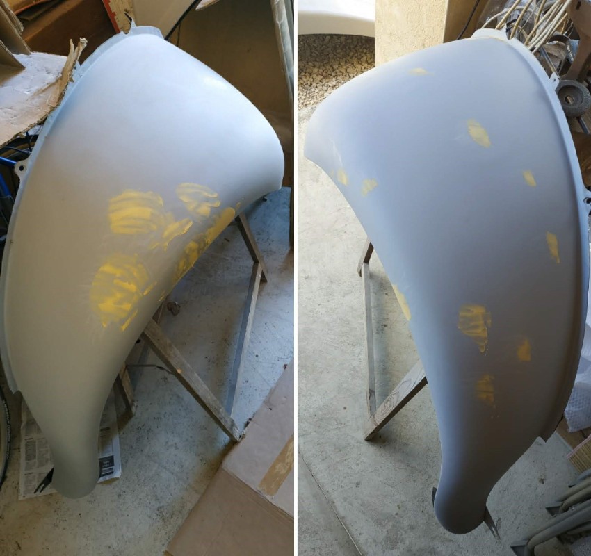

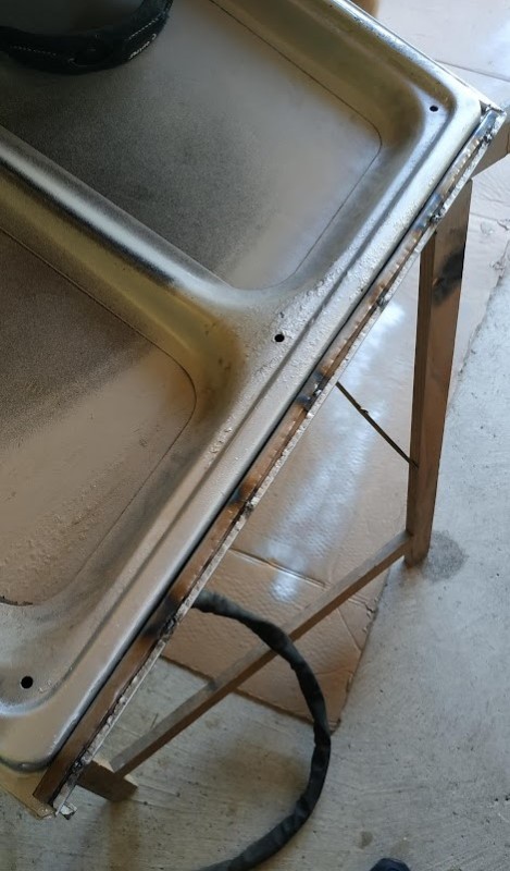

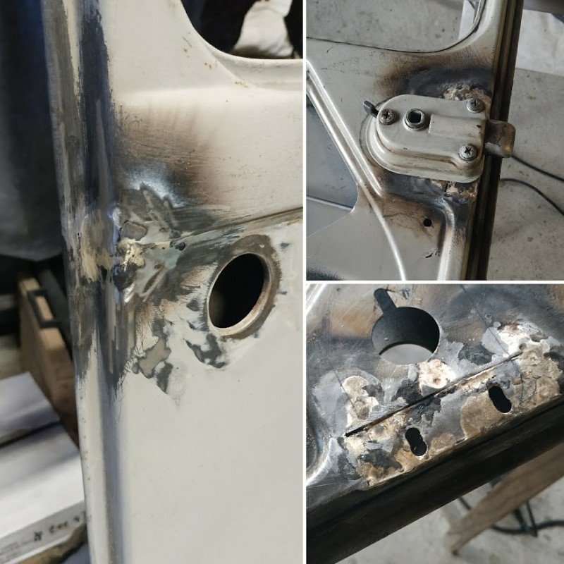

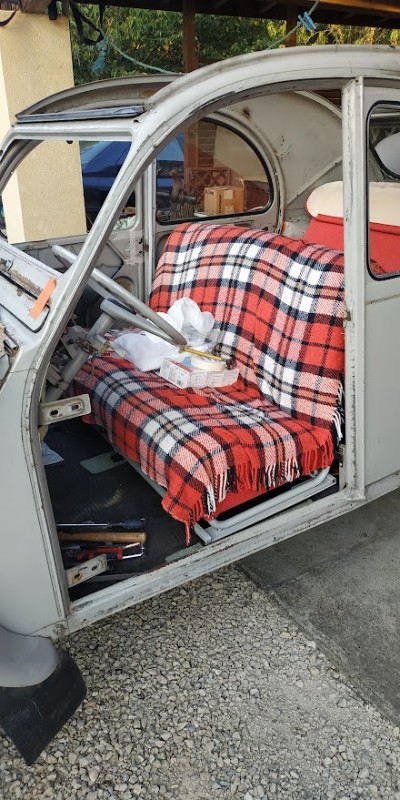

Hier, on a remonté la porte gauche et on a réparé la porte avant droite au niveau de la gâche.
Il y a plus qu'à poncer et mettre un peu de mastic.
Mn père est en train de faire les finitions au mastic sur les ailes arrières.
Bon weekend à tous
A+ Rémi

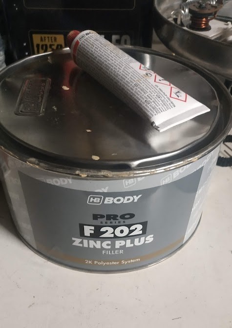

peut-on te demander quel mastic a été utilisé sur les portes et les ailes ?
ça servira à tous le monde a mon avis.

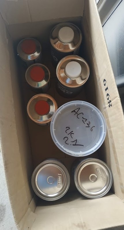

Voici une photo du mastic, on l'a acheté chez Sertim :
Je vais pas remettre un bocal en verre car c'est un peu dangereux, on sait jamais le bocal casse en cours de route (il rencontre un cailloux), ben il y a plus de frein, c'est pas top.

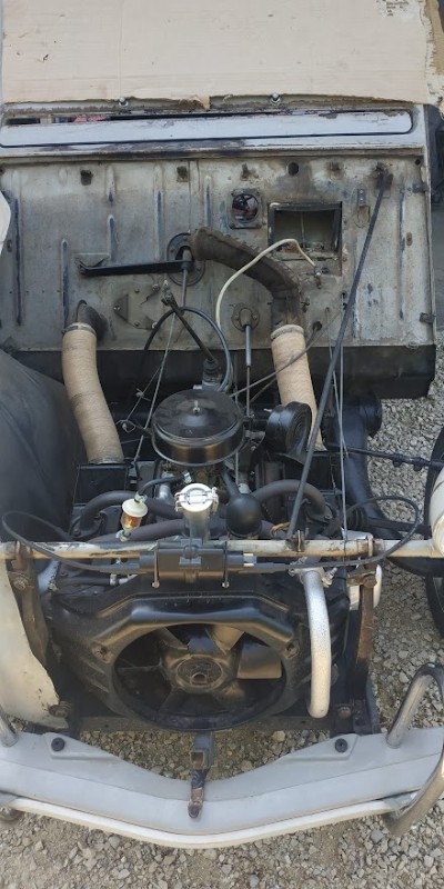

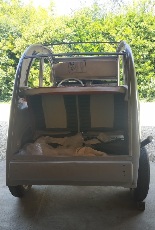

Dimanche et ce matin, j'ai fini d'enlever tous le faisceau de la voiture (j'ai pris 200 photos pour pouvoir remonter le prochain).
Il y a plus acheter un faisceau tout neuf et tout propre.
On a enlevé la capote + la malle arrière pour pouvoir travailler sur la carrosserie ext et surtout pour la poncer.
Demain matin, on va apprêter certaine pièces de la voiture (ailes arrières, la jupe arrière, la malle, les portes à l'avant) dans un second temps cette semaine on fera les autres portes + la carrosserie ext et int.
Travaille en cours sur une des deux ailes avant.
Le compartiment moteur sans cables.
La capote + la malle arrière déposé.
Bonne journée à tous

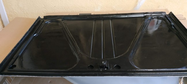

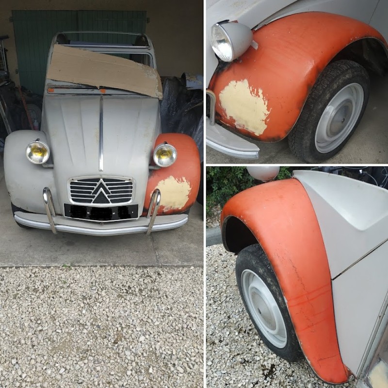

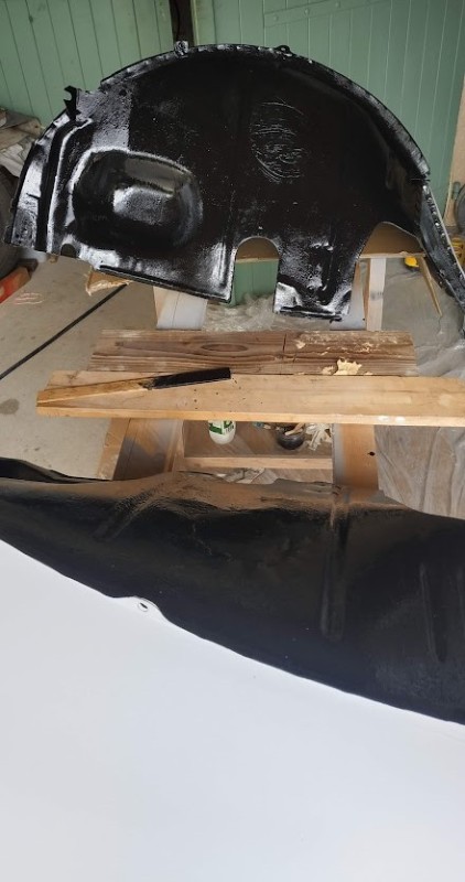

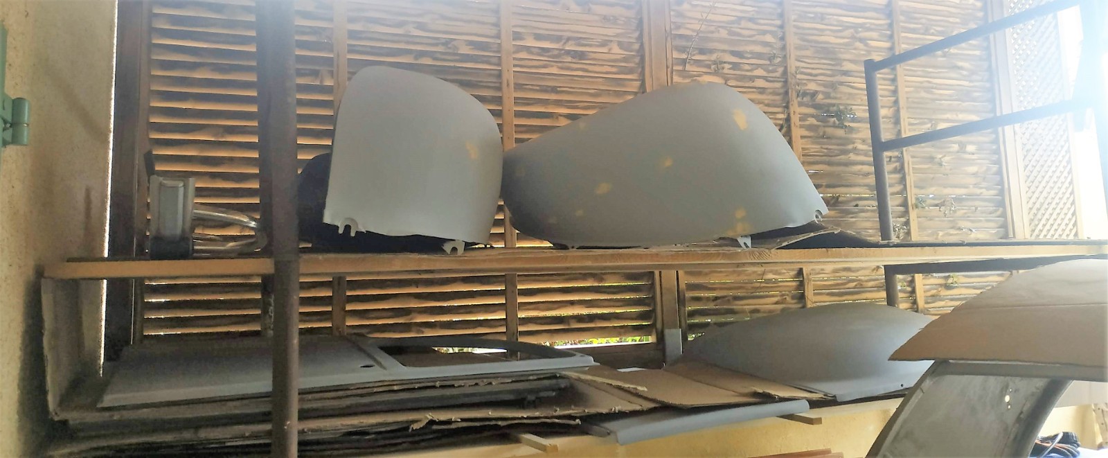

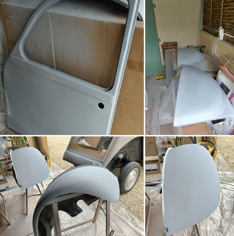

Hier, mon père a mis en apprêt quelques pièces de carrosserie.
J'ai aussi acheté 2L d'apprêt supplémentaire et 1L de peinture AC136 pour faire la première couche.
Ce soir, si il fait pas trop chaud, je vais mettre de la peinture anti-rouille sur les deux cotés des ailes avant.

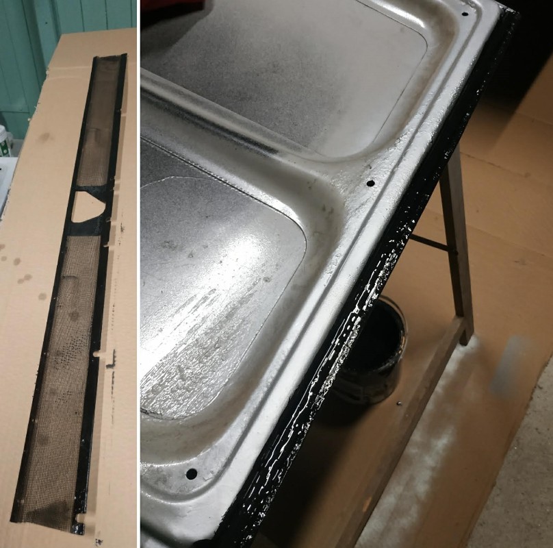

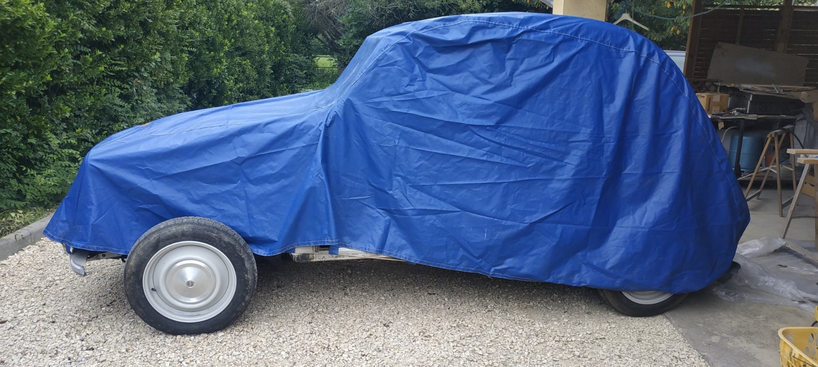

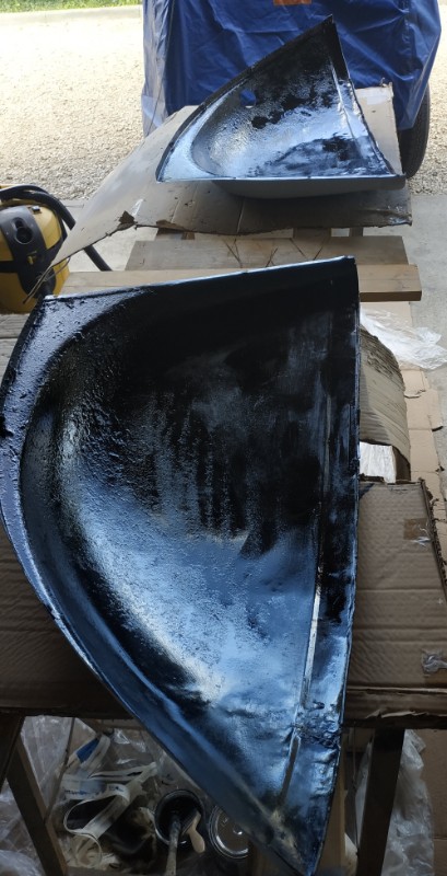

Ce matin, on a mis une couche d'antirouille sur un des deux cotés à faire sur les ailes avant.
On fera le deuxième coté dès que celui-là sera sec.
J'ai aussi mis une bâche sur la deudeuch pour voir ce que ça donne.
du mastic au zing, ça doit etre plus solide.
merci de l'info.

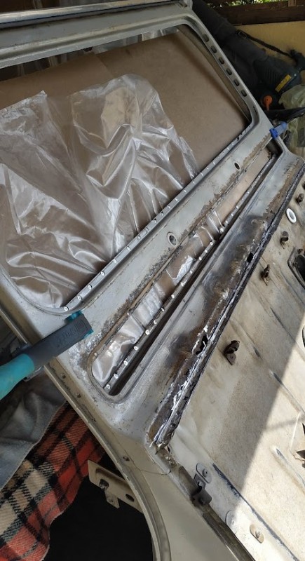

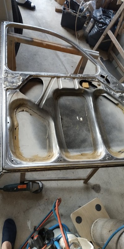

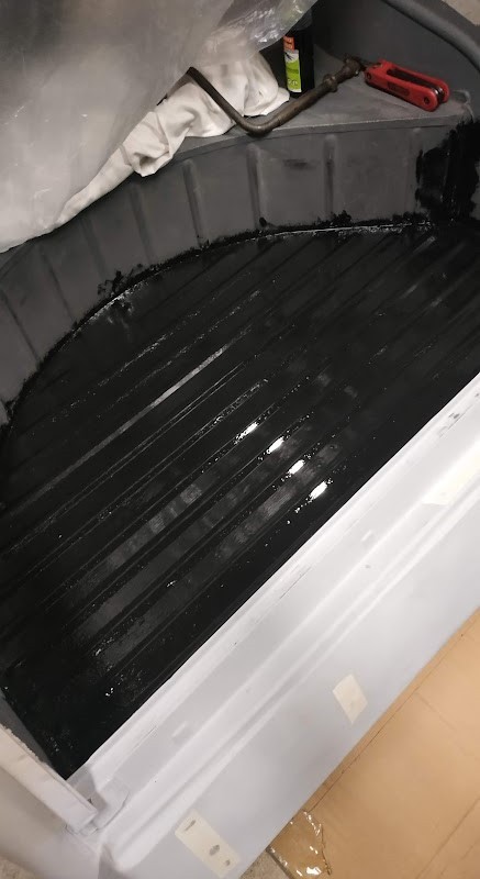

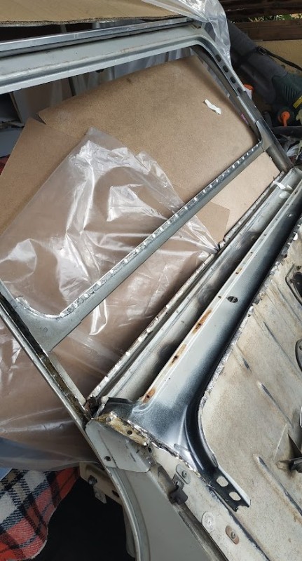

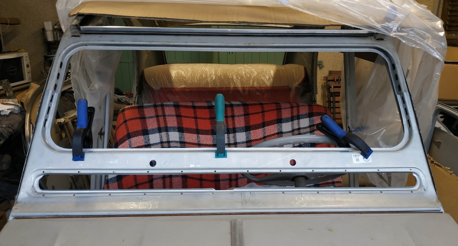

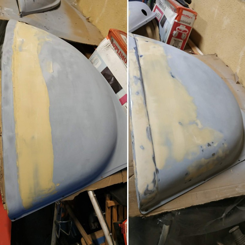

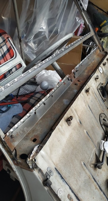

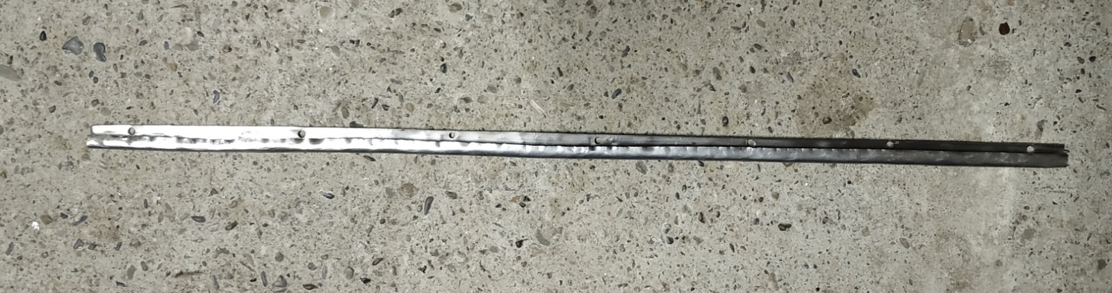

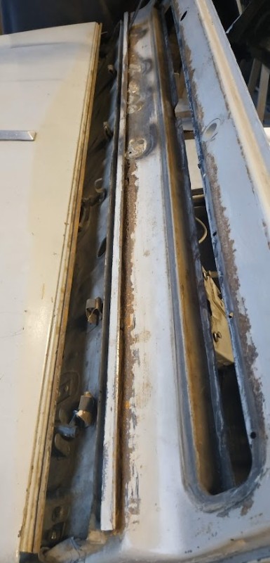

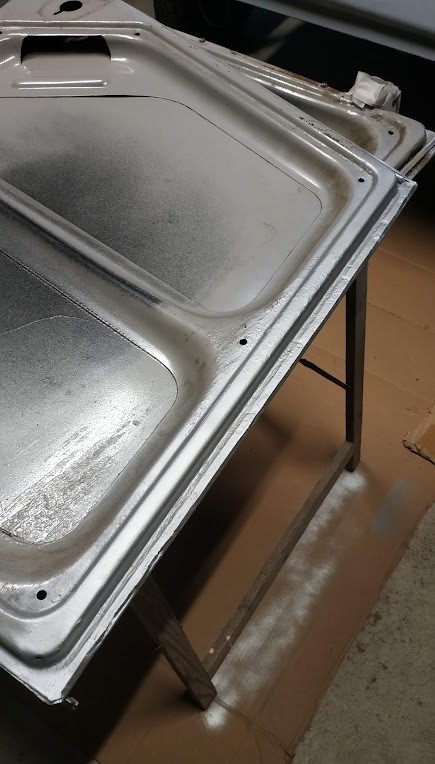

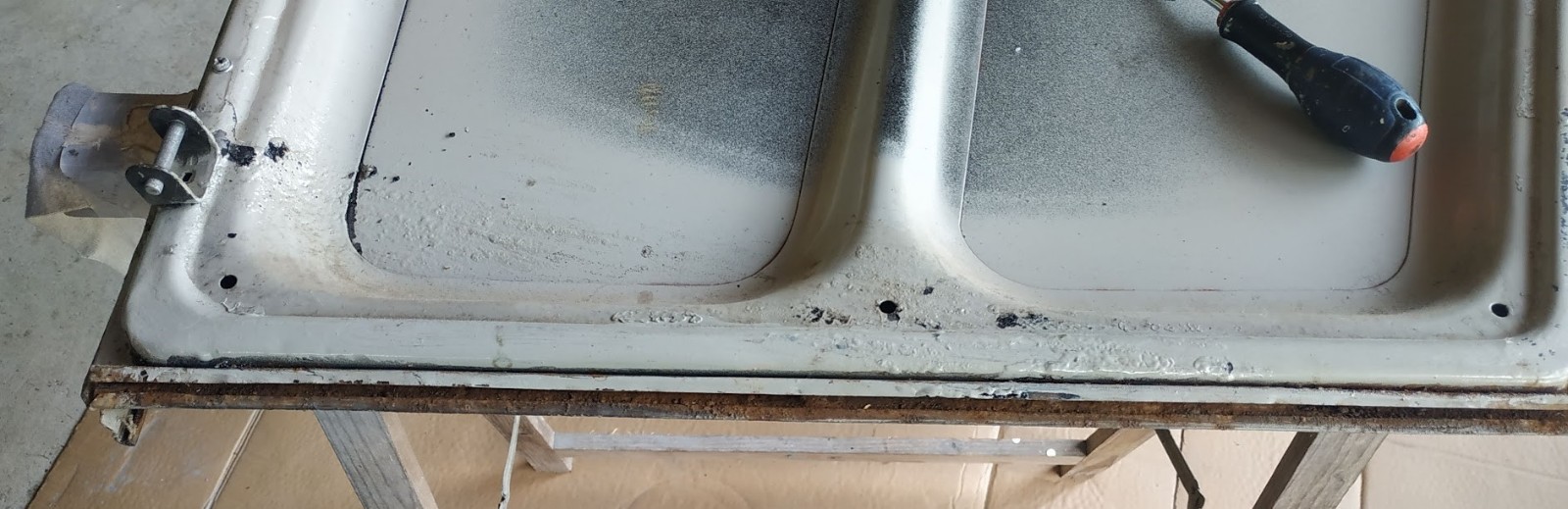

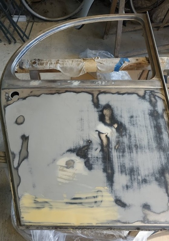

La semaine dernière, on a décaper la peinture sur la porte arrière droite (au niveau du joint de la vitre) mais il faudra continuer de poncer la porte avant apprêt.
On a aussi enlevé une pièce qui tenait le joint en bas d'une porte arrière, elle etait pourrie par la rouille. On a refait la pièce et maintenant il faudra appliquer de la peinture avec du cuivre sur la porte et apprêt je souderais par bouchonnage la pièce.
On a commencé à regarder comment on aller procéder pour changer une partie de la pièce mangé par la rouille au niveau de la cornière du capot coté caisse. C'est pas évident.
Aujourd'hui, j'ai commencé à poncer une partie de la caisse (coté droit).

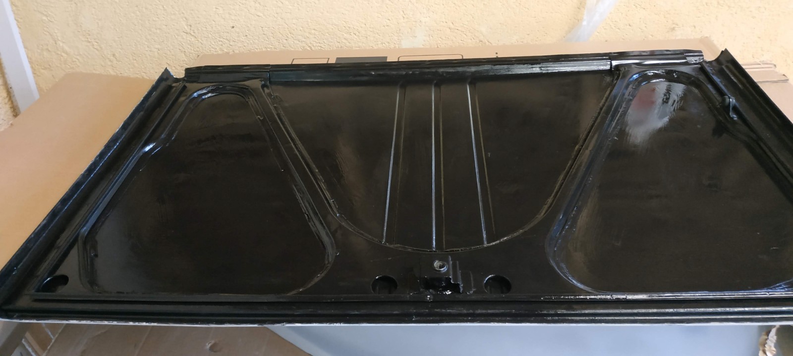

J'ai peint le coté intérieur du capot arrière.

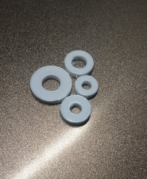

Hier, j'ai modélisé et imprimé en 3D les passes câbles pour le faisceau dans une matière flexible (résistant à l'eau / UV, peut s'étirer à 400%, bonne résistance, isolant électrique, etc).
Si jamais vous êtes intéressé par la refabrication de pièces pour nos 2cv ou autre n'hésitez pas.
Voici quelques photos de ce que ça peut donner sur la 2cv (au niveau des clignotants arrières) :
J'ai mis un passe cable et il ne bouge pas du tout. C'est nickel.
Impression fini, plus qu'à enlever les fils en trop.
Bonne journée

Avant-hier, on a mis de la bombe avec du zinc à l'endroit où il doit y avoir la "cornière" en bas de la porte arrière et sur cette pièce.
J'ai ensuite soudé par bouchon la baguette.
Ce soir, j'ai mis de l'anti-rouille sur la baguette, un côté de la grille pour le volet (je ferais la grille à l'aérographe avec de la peinture noire) et une couche dans le fond du coffret (ça sera repeint avec de l'apprêt et la peinture).

Bonsoir à tous,
Cette semaine, j'ai réparé le bas de la porte arrière (la deuxième) en remplaçant la pièce rongée par la rouille.
On a décapé les portes arrières en enlevant la peinture et on a aussi redressé les portes au passage.
On a appliqué du mastic sur celles-ci et on a aussi appliqué un peu de mastic sur les ailes avant.
Hier, on a dépointé les 106 points de soudures sur la demi baie de pare brise à l'aide d'un foret à dépointer de Ø6 mm et on a pu enlever l'ancienne par la suite.
On a mis 6 heures pour faire tout ça.
Le dessous de la baie est en excellent état, il faudra juste redécouper une partie de chaque coté pour ajuster la nouvelle pièce.
On va ensuite nettoyer et traiter les parties avec de la rouille de surface et par la suite on appliquera du cuivre en spray pour la protection.
D'ici deux semaines, on va récupérer une pointeuse portative pour faire les points de soudures proprement.
J'ai retrouvé des sortes de joints entre les tôles soudées (couleur jaune sur les photos), vous savez ce que c'est ?
Dépointage des 106 points de soudures !
Pendant le démontage...
La baie complètement sortie.
Simulation de la nouvelle baie.

Messages : 680
Re: Restauration 2cv AZAM de 1965
Super boulot !
Ils avaient des traitement de merde sur les toles à l'époque mais ils savaient bosser : sur quelques zones de nos deuch, il y a des joints fait vraissemblablement à l'etain pour étancher certaines zones critiques.... j'en ai aussi sur mon aile d'origine par endroit !
Beau travail ! Ce n'est pas de l'étain mais bien une brasure de laiton, bien plus solide que l'étain...
Le_solognot_41
Messages : 939
Ma deuche : 2cv type AZA
Message par Le_solognot_41 »
bravo pour ce gros travail effectué :pouce:
les parties sous le pare brise sont vraiment pas de la tarte !
oui lucky a raison c'est du laiton, comme les deux attaches du réservoir sur le châssis.

Merci pour vos réponses, de toute façon je vais mettre de la bombe de cuivre dessous la baie.
C'est pas évident cette partie mais ça va être plus propre qu'avant quand ça sera fini.

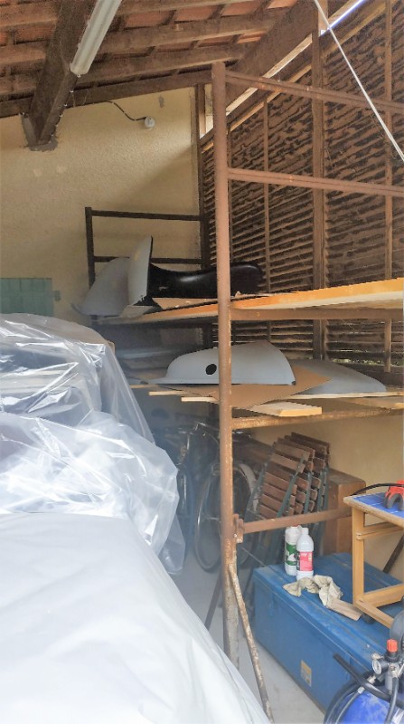

Aujourd'hui, on a mis en place un échafaudage qui fait rangement pour les pièces de carrosserie de la 2cv (en tout il y aura 3 étages).
On pourra mettre aussi les banquettes + autres pièces, l'espace de travail fait plus grand aussi.
Voici quelques photos du résultat :
