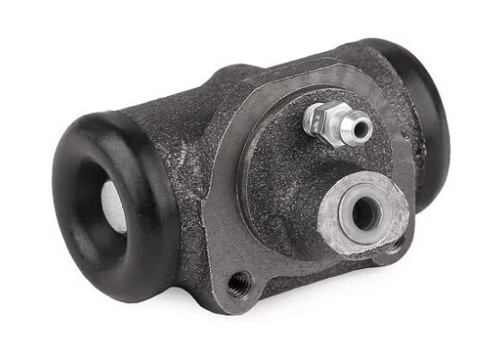

on parle bien de cela:
Cyl roue av 2cv.jpg (39.28 Kio) Vu 6373 fois

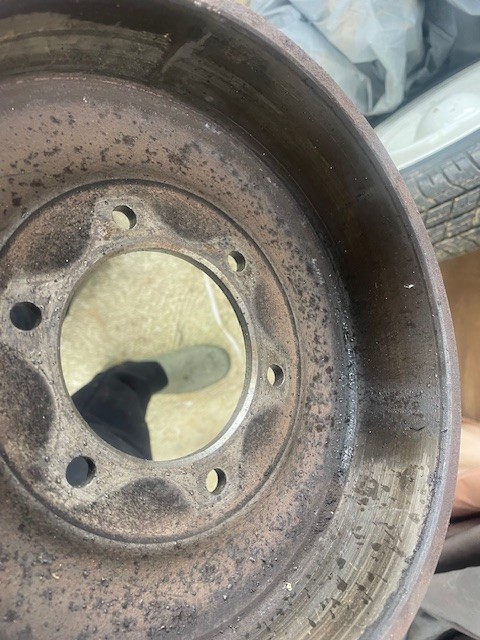

et non de cela:
Messages : 17280
Re: Ma 2CV veut me tuer ! freinage d'un coté
Ouba Ouba a écrit : 01 avr. 2024, 18:13 merci pour l'assistance :pouce:
et non de cela:
Heu ... oui ! Si toute fois c'était une question ! Mais comme il n'y a pas de "?", je n'en suis pas sûr ...
Messages : 7320
La 1er photo c'est bien le maître cylindre, qui doit être grippé, la 2ème photo c'est le tambour ;)
louislarénov
Messages : 446
Message par louislarénov »
1ère photo cylindre de roue, pas maitre cylindre. C'est bien cette pièce qui est incriminée, à changer ou à refaire avec un kit réfection, mais c'est plus compliqué pour un novice (que je ne critique pas)
Le maitre cylindre pour information Ouba-Ouba se situe au début de ton système de freinage, derrière ta pédale de frein et envoie la pression dans le circuit aux quatre cylindres de roue ou cylindre récepteurs. Le maitre cylindre est aussi appelé cylindre émetteur mais tu n'est pas concerné par cette pièce.
Tes garnitures ont l'air bonnes, peut-être un petit ponçage léger à la main et papier de verre. Et l'odeur que tu as eu provient bien de ces garnitures qui ont chauffé, de la même manière, et c'est la même odeur parce que c'est la même matière, que quand on fait trop patiner un embrayage quand on est enraqué dans la boue ou la neige.
Pour tout remonter, tu vas y arriver, mets dans gants, ces ressorts sont taquins et puissants, moi je l'engage d'un côté et je tire de l'autre avec une pince genre tenaille en faisant attention de ne pas blesser le caoutchouc du cylindre neuf.
