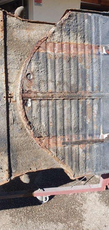

Alors, faut être clair, à chaque fois qu'on démonte une 2 pattes, on tombe sur pire ce qu'on imaginait... mais là !!! Faut bien dire que les 6 derniers mois passés dehors ont acceleré le processus, mais bon, je suis tout de même abasourdi !
Allons-y :

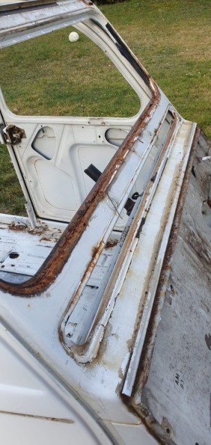

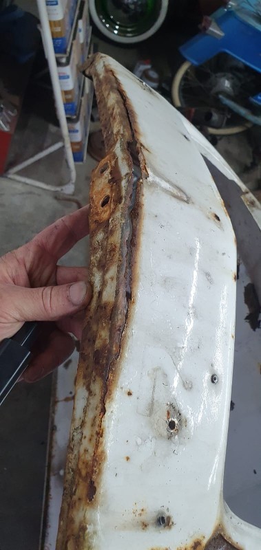

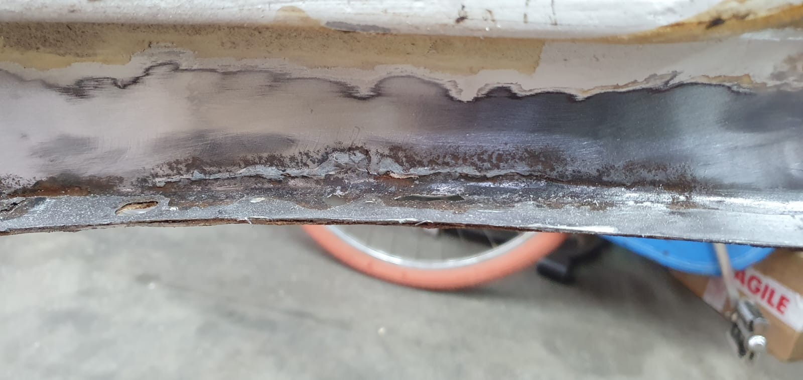

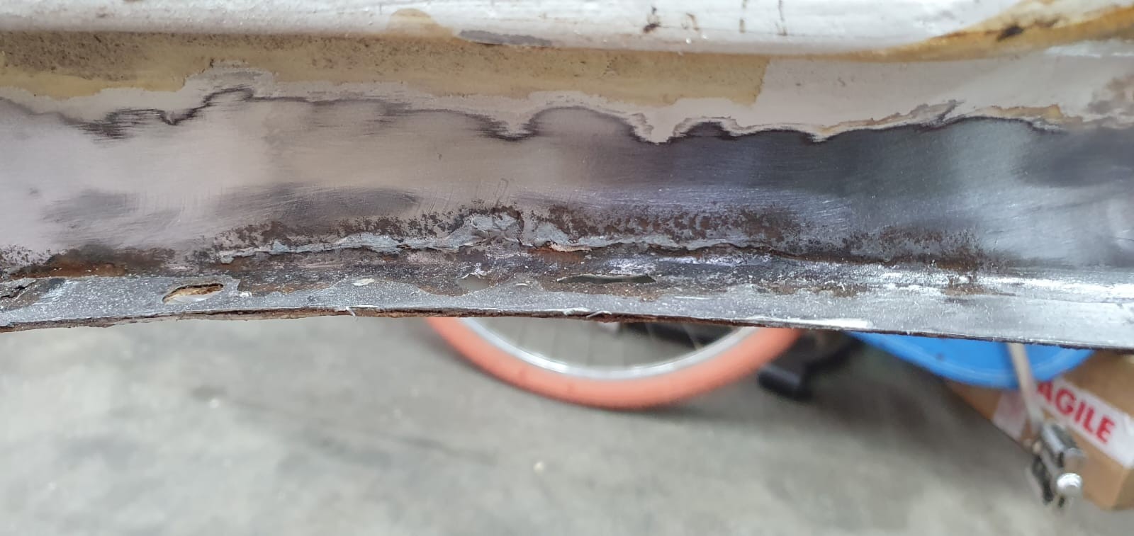

Je commence par un grand classique, la baie de pare-brise :

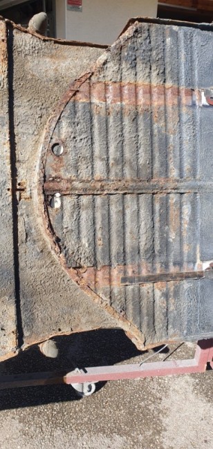

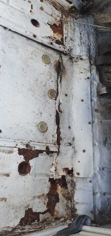

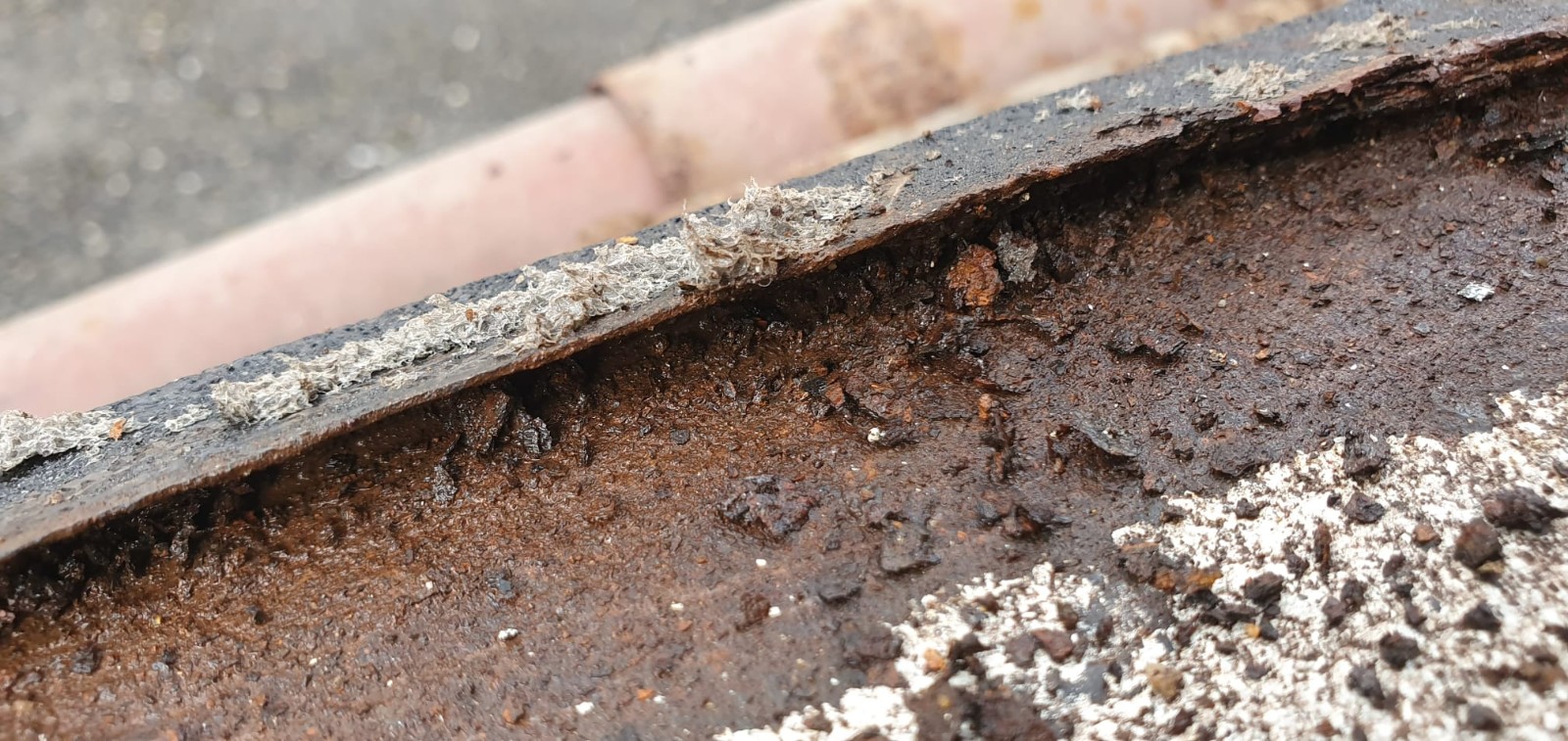

ça pique les yeux, mais bon, que du classique... Après ça, les planchers :
Autant dire que c'est sans appel, mais là encore, du classique

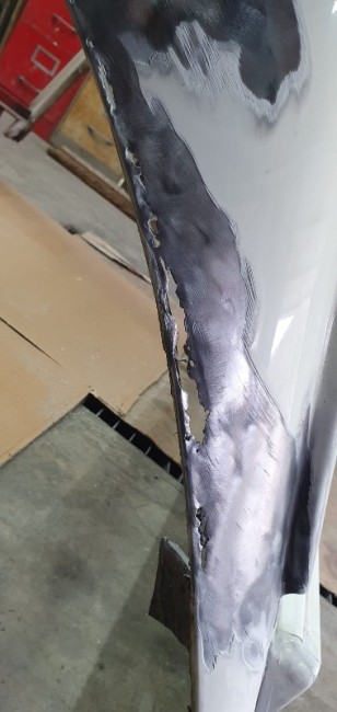

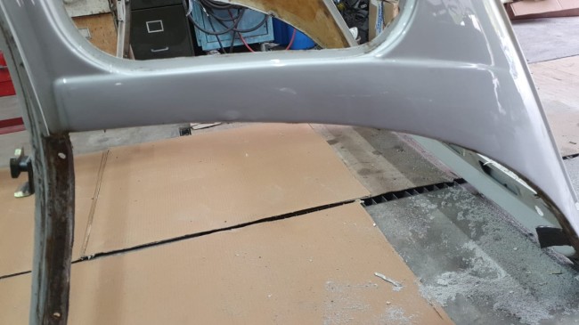

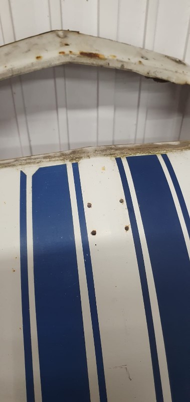

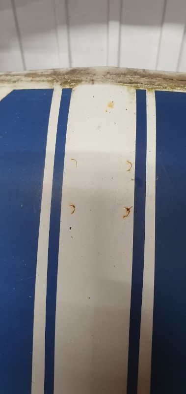

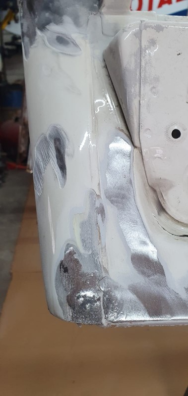

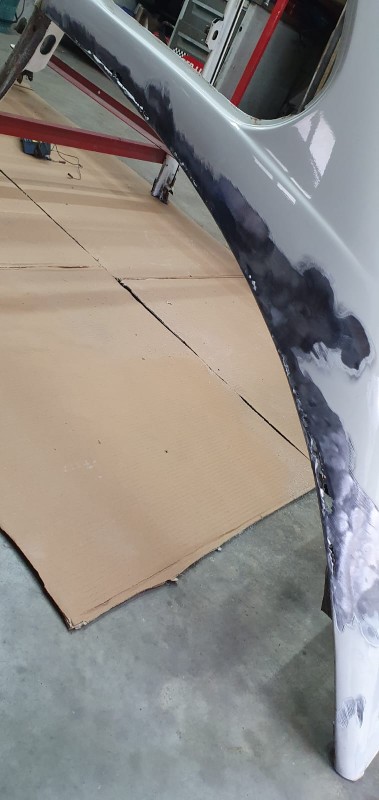

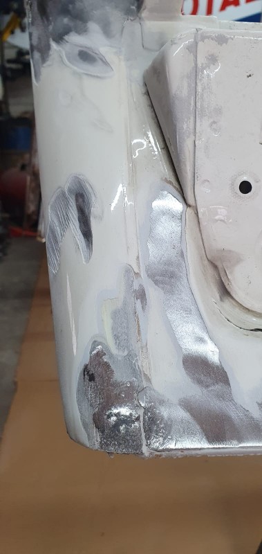

Ensuite, du côté du capot :
Bon, là c'est une surprise : le capot n'est pas d'origine, je ne l'avais jamais remarqué, mais il y a les trous de fixation des chevrons des modèles plus anciens, sur le capot. Ceci étant, les bandes du capot étaient bien collées conformément à l'origine, la réparation avait été bien faite (avant 95, quand je l'ai achetée...).

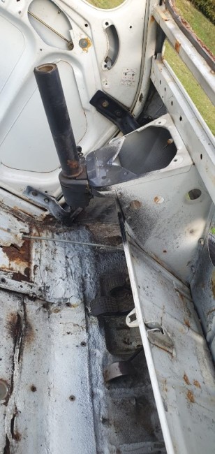

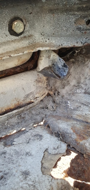

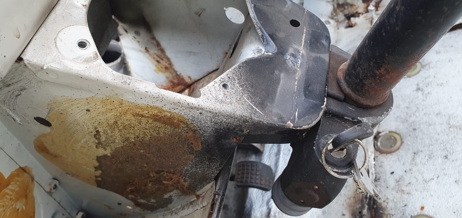

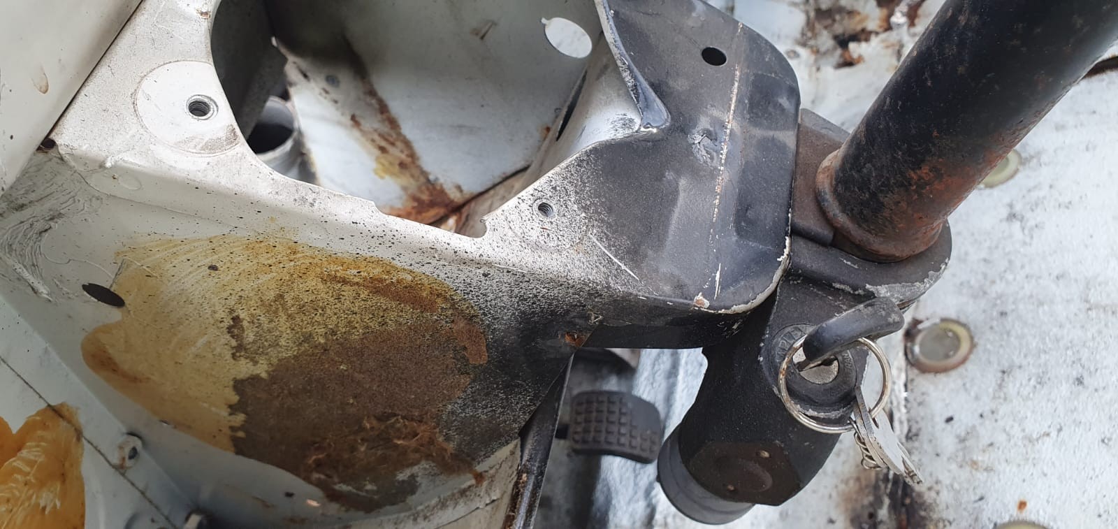

En parlant des non-conformitées :
Visiblement la colonne avait été forcée et changée (avant 95 aussi) Le support colonne est noir, au lieu de gris en théorie sur les France 3 :

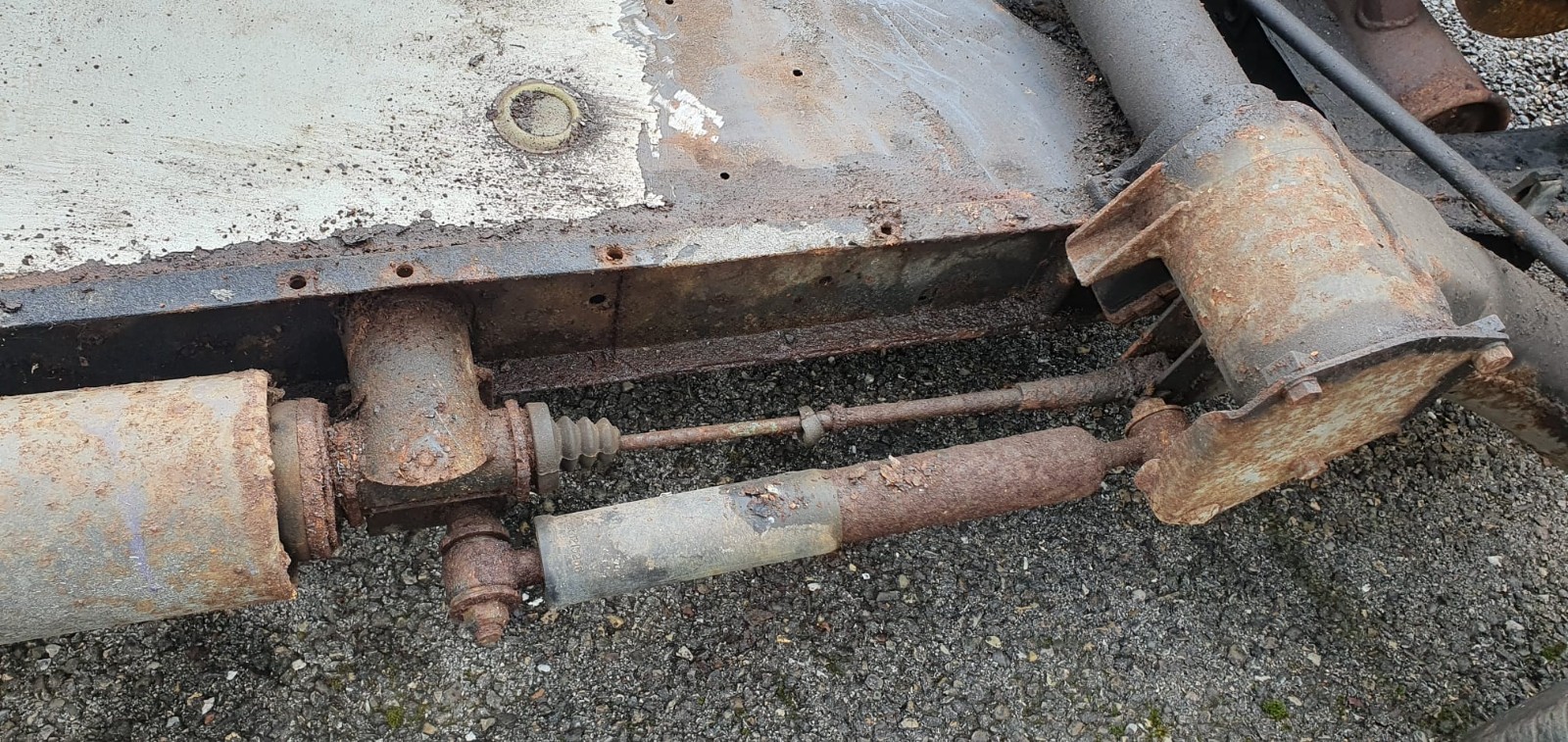

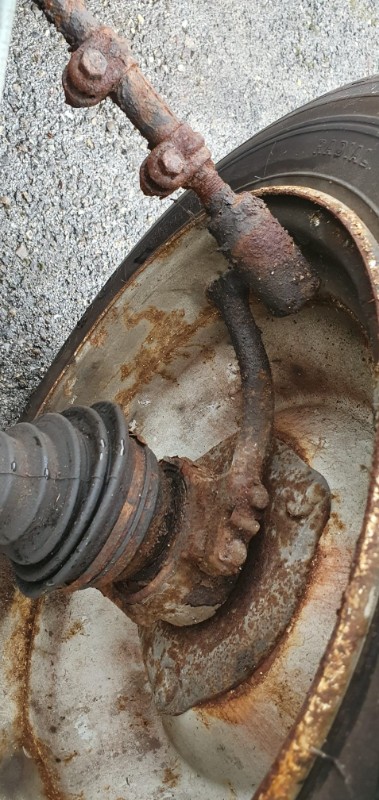

Donc la colonne :

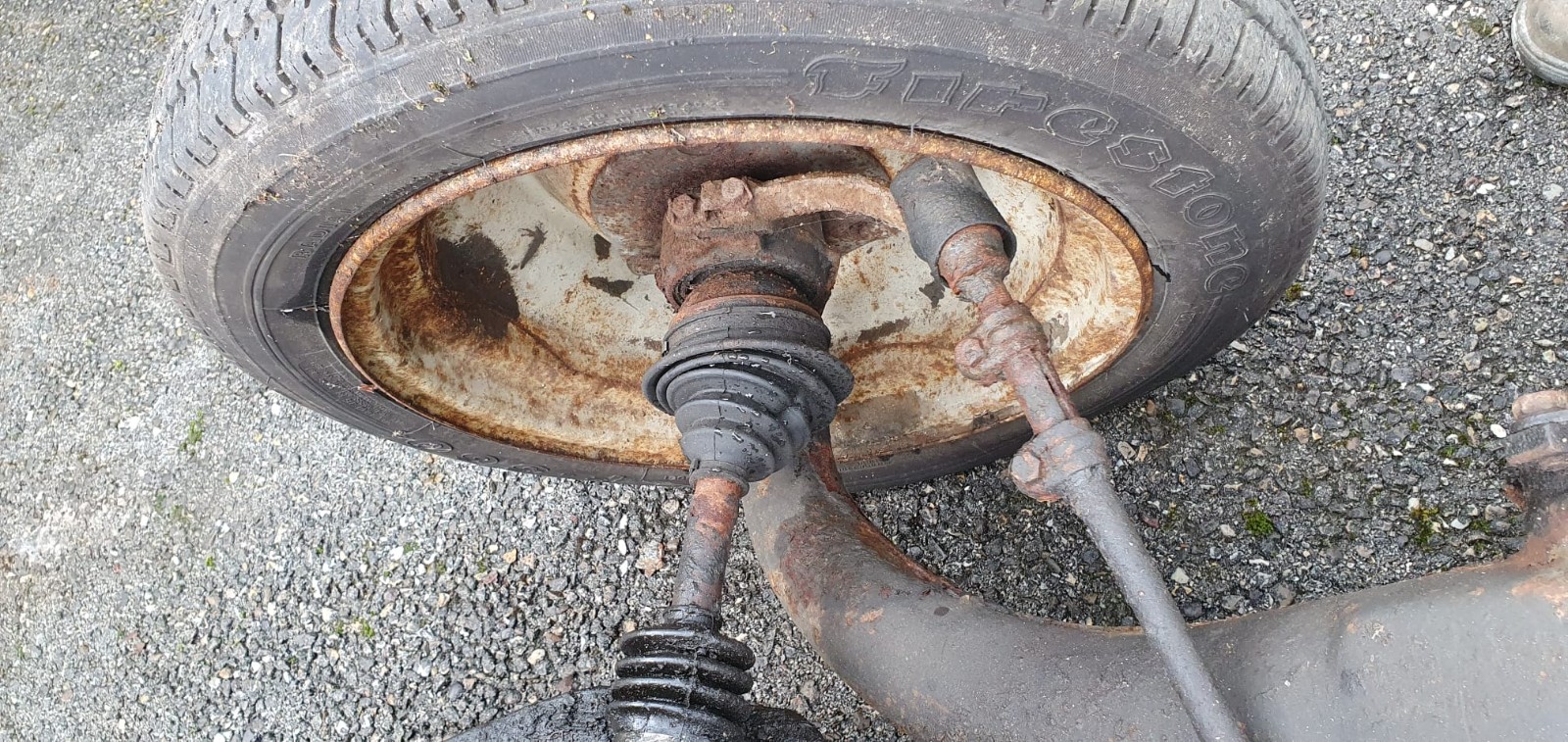

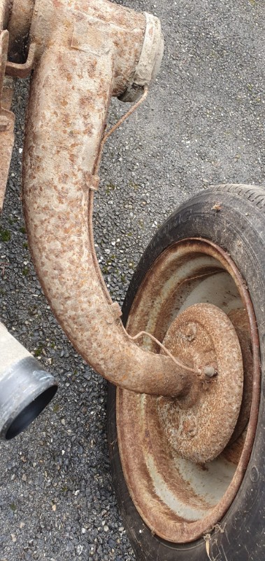

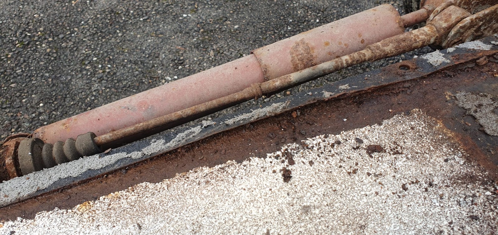

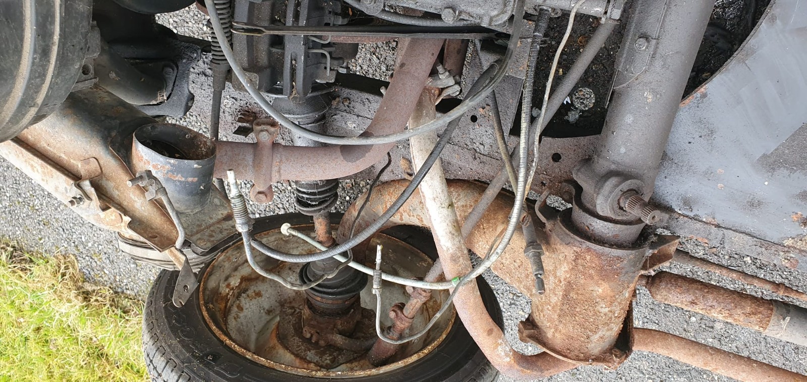

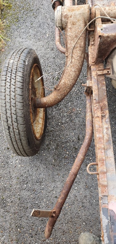

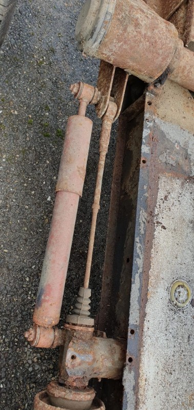

Les éléments des trains : Là RAS, l'essentiel est sauvable, même si tout ce qui est frein / échappement va passer à la benne (avant 2004, j'avais mis une ligne complète achetée chez Citroen, pour 70€ !!)

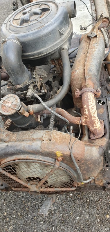

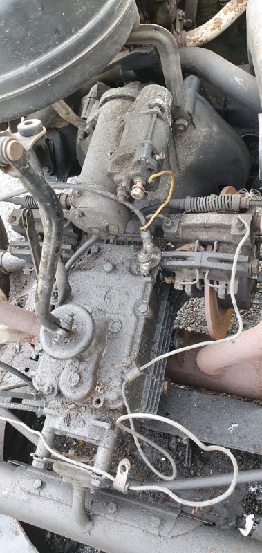

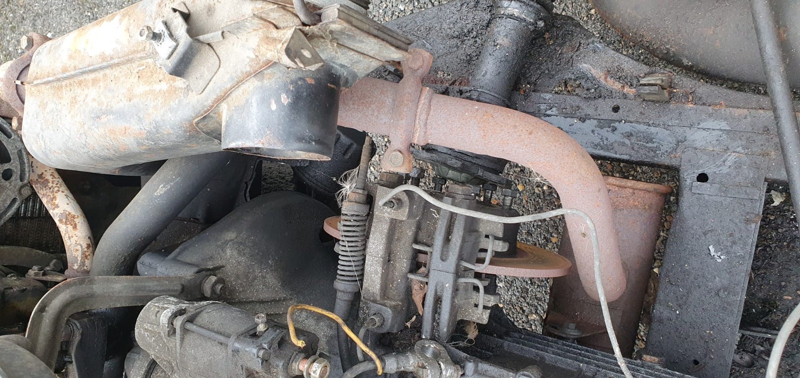

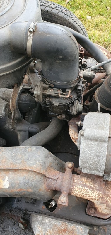

Le moteur, rien à signaler, il lui faudra une bonne révision :
(Cf post suivant)
(Cf post suivant)

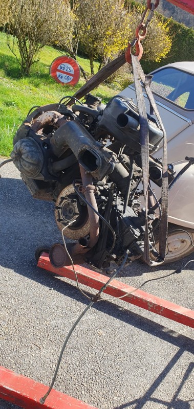

Donc le moteur :

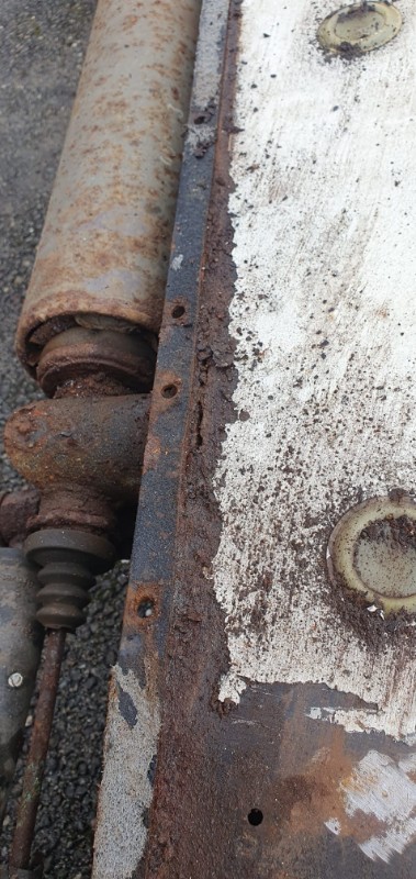

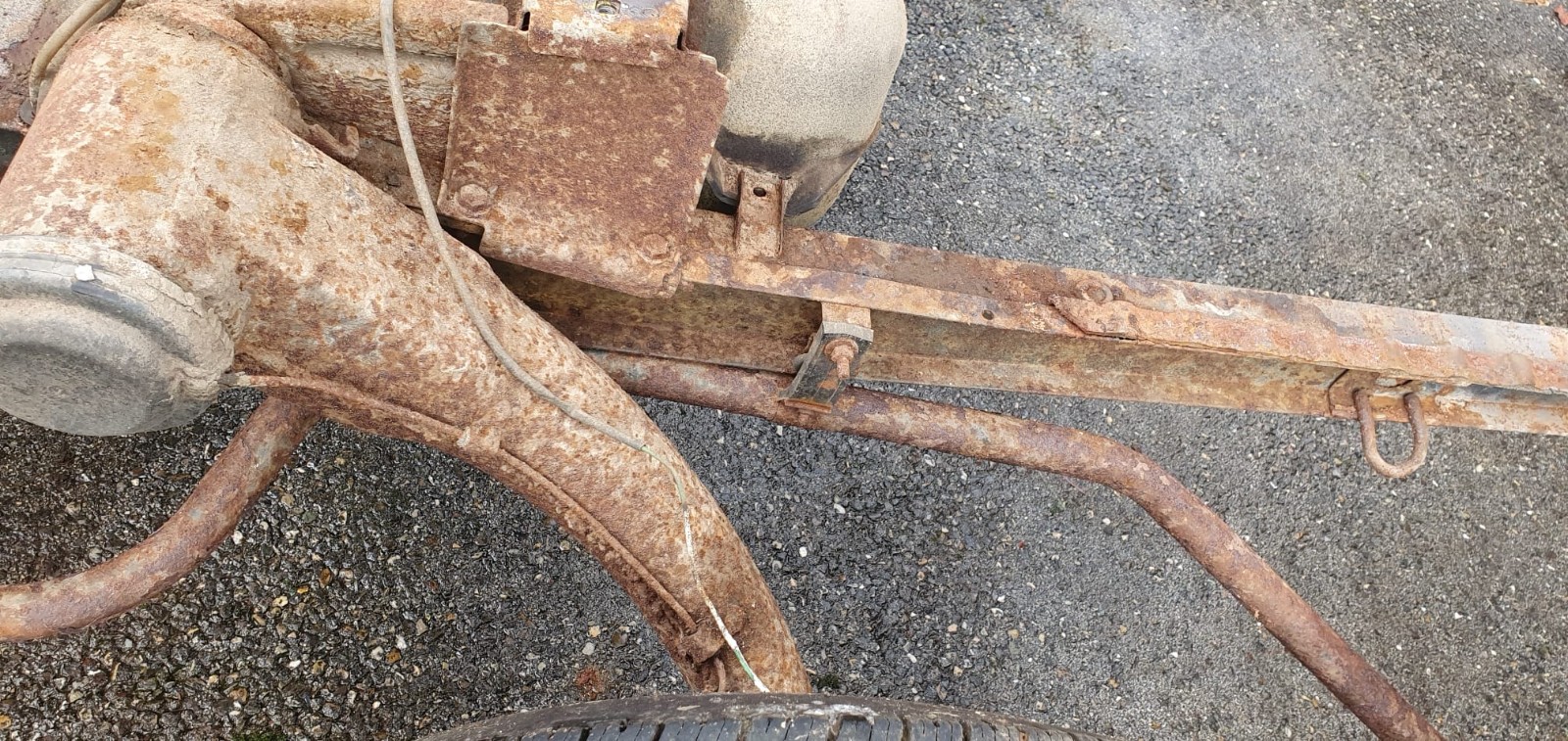

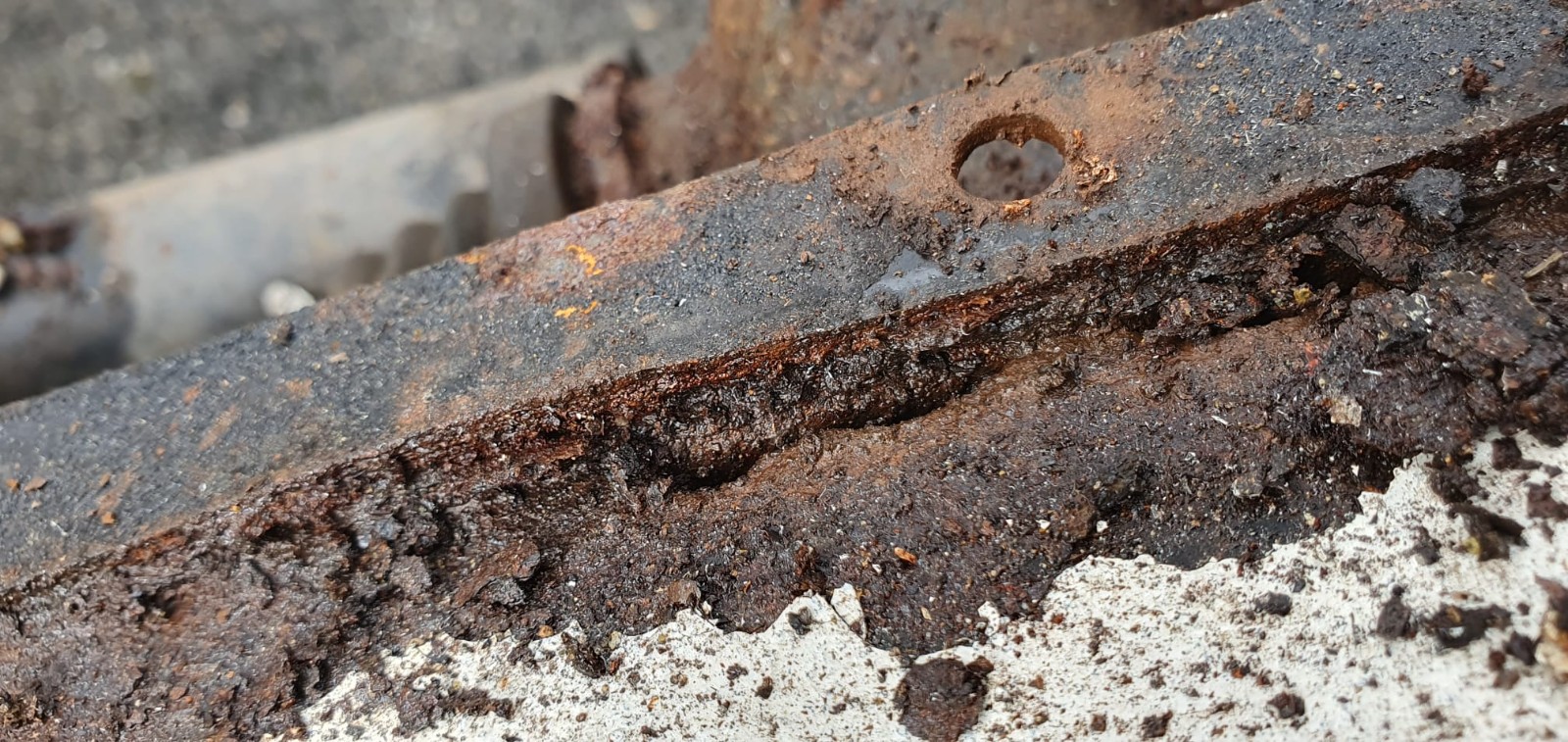

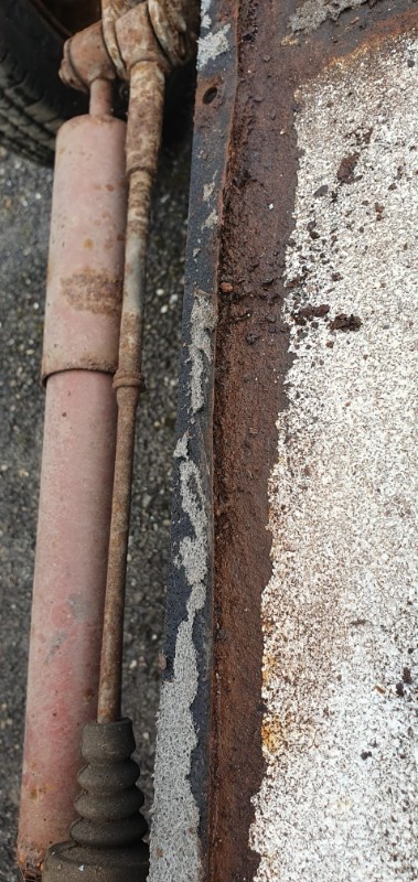

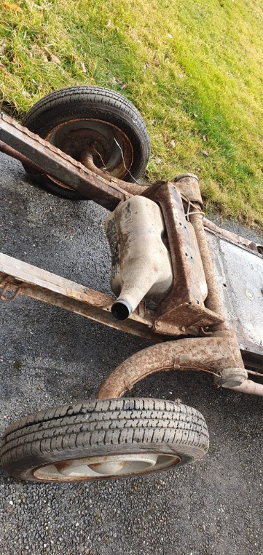

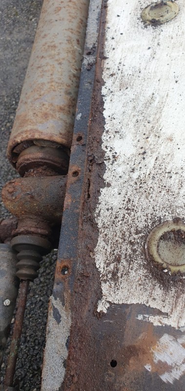

Et pour finir, le chassis, changé en 1995 :
(post suivant)
(post suivant)
- Damien25
- Messages : 744
- Localisation : Doubs
- Âge : 48
Re: Sortie de grange de ma 2CV France 3 !
Donc le chassis :
Donc sans appel, il est mort aussi, ça sera donc son 3ième chassis (et peut-être, je l'espère, dernier !).

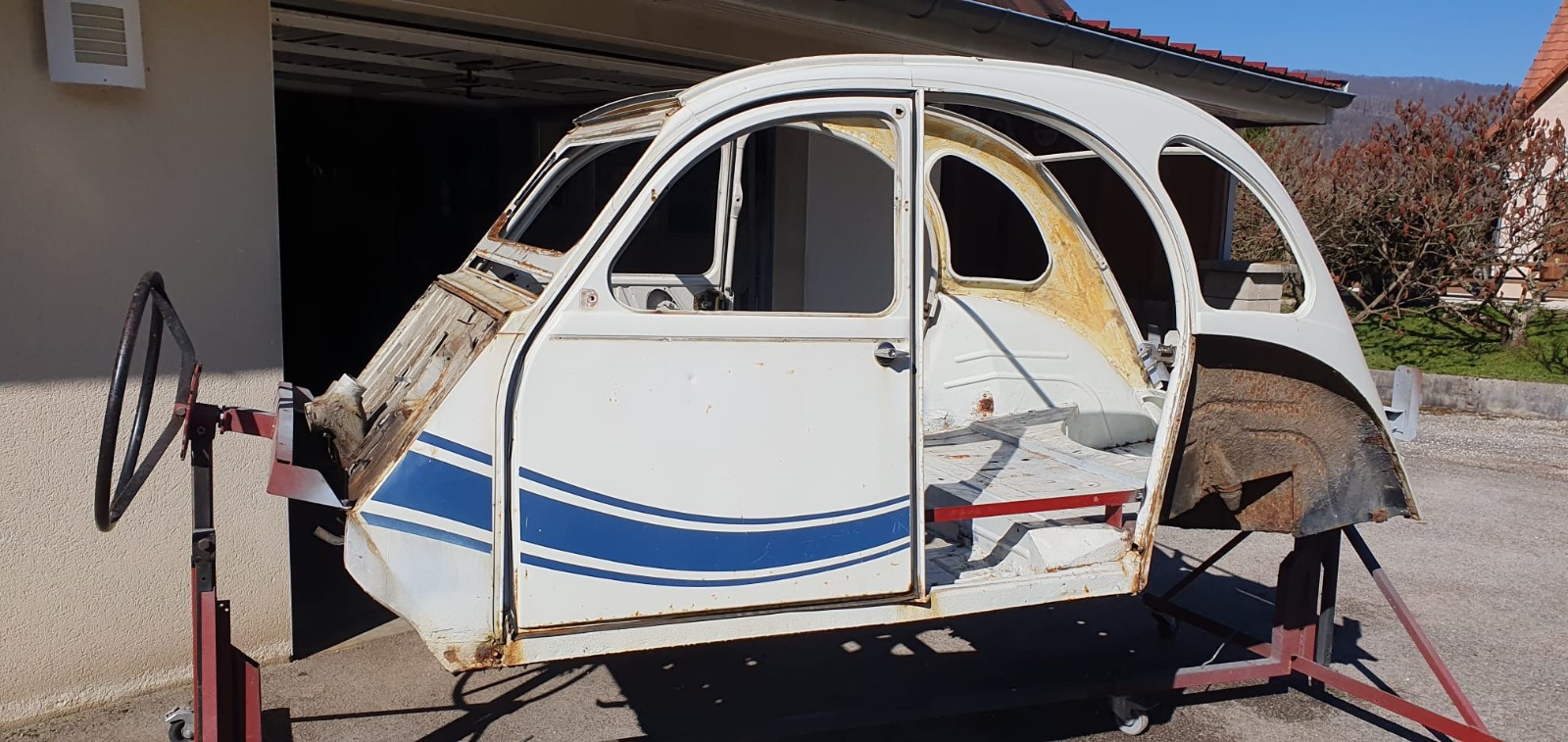

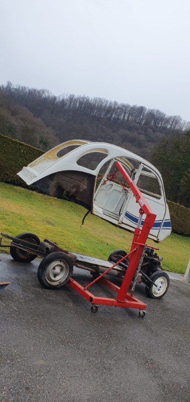

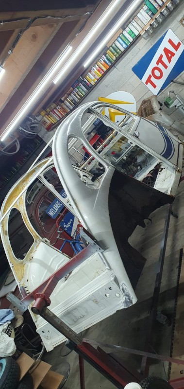

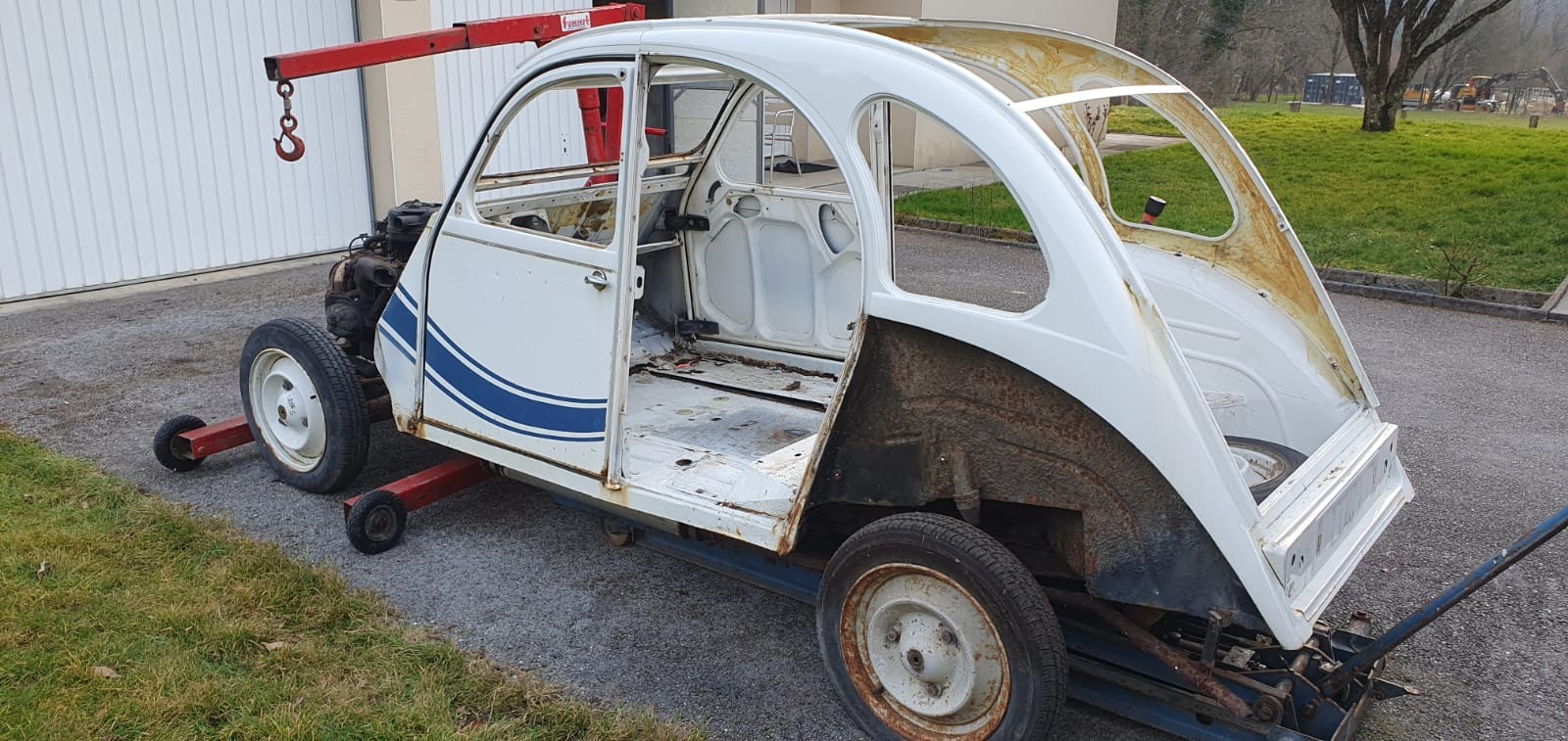

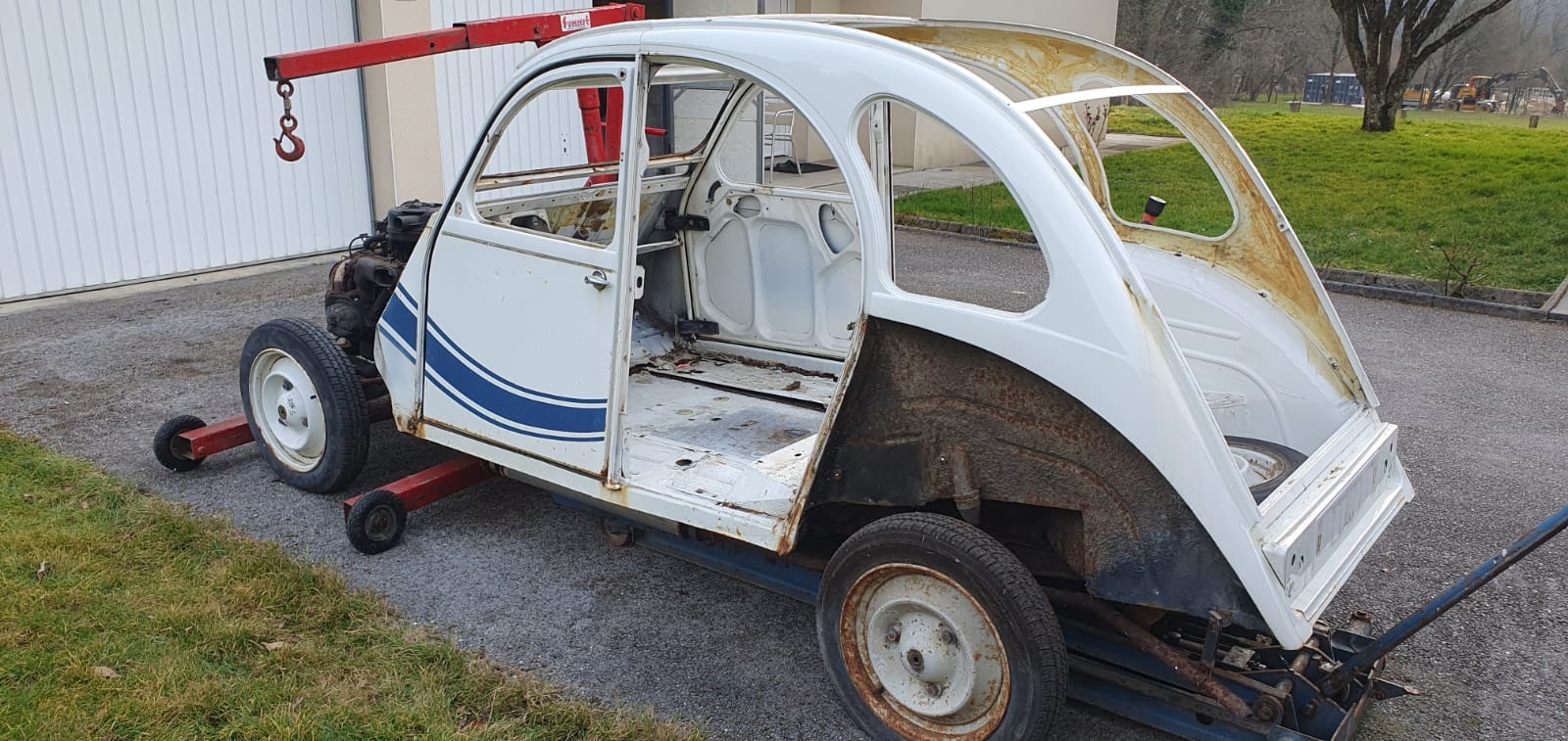

Après ça, on déshabille la mariée :
Avant : Après : Voilà une bonne chose de faite !!
Vous le voyez, le chantier est conséquent... et je suis bien content de ne pas m'en occuper, il m'aurait fallu des années (ou être à la retraite ;o) ).
Pour info, au démontage, le pare-brise a pêté, mais j'en ai un bon d'avance (Saint Gobain, 1980, un peu trop jeune, mais mieux qu'un neuf !)
Voilà les amis, sous peu la caisse sera sur le tourne broche et amputée d'une bonne partie de cette forte corrosion !!!
A bintôt,

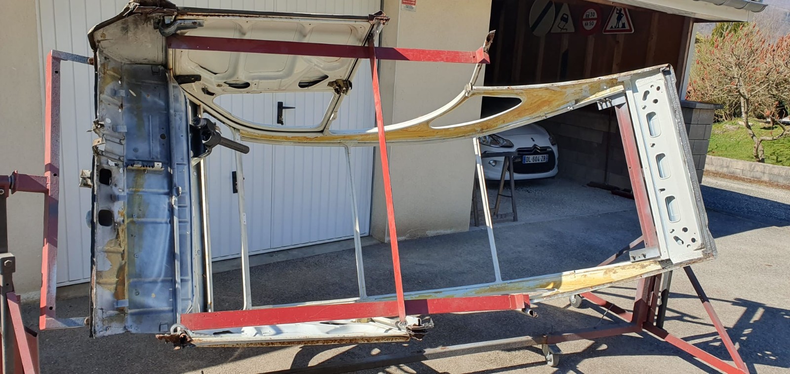

Salut à tous,
C'est parti pour la rotissoire !
Mon pote s'est fait ça à partir d'une vielle betonnière : c'est articulé et donc pliable, et surtout, il y a le 'levier' qui permet de l'incliner un peut comme on le veut. La disqueuse est de sortie aujourd'hui !
Evidemment, avec ça, une commande 'longue comme le bras' de pièces de carrosserie, chez MCDA :
Chassis
Plancher de coffre, panneau AR, queues de pie, caisson banquette
Toles latérale d'auvent, bas de caisse, kit 3 planchers
Baie de pare-brise
Une somme rondelette de 2400€, et pour le coup, ça me fait presque plaisir de ne plus les avoir en poche !
Bonne journée les amis !

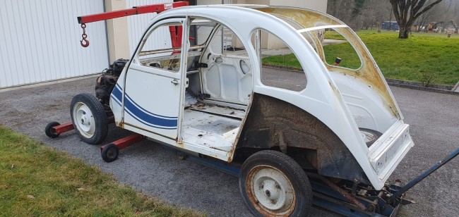

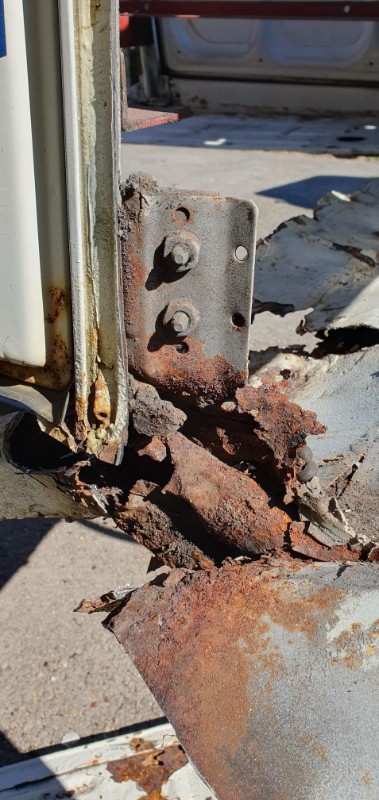

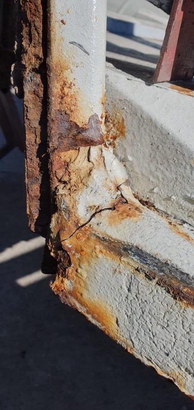

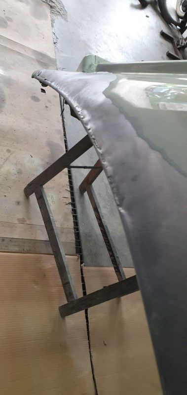

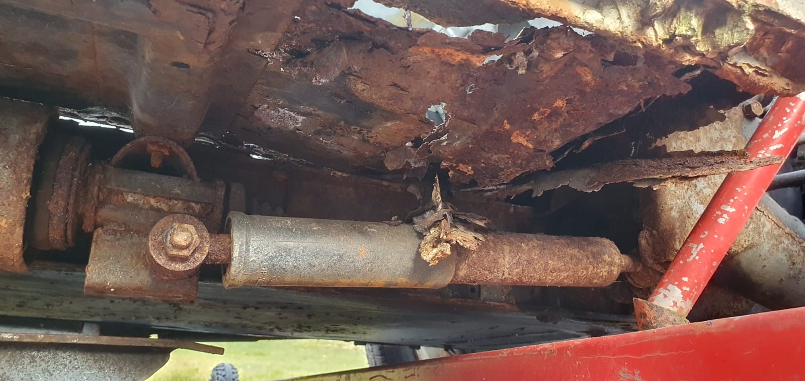

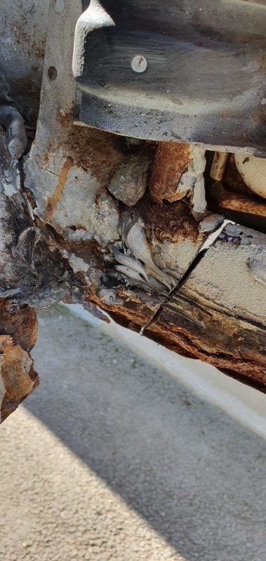

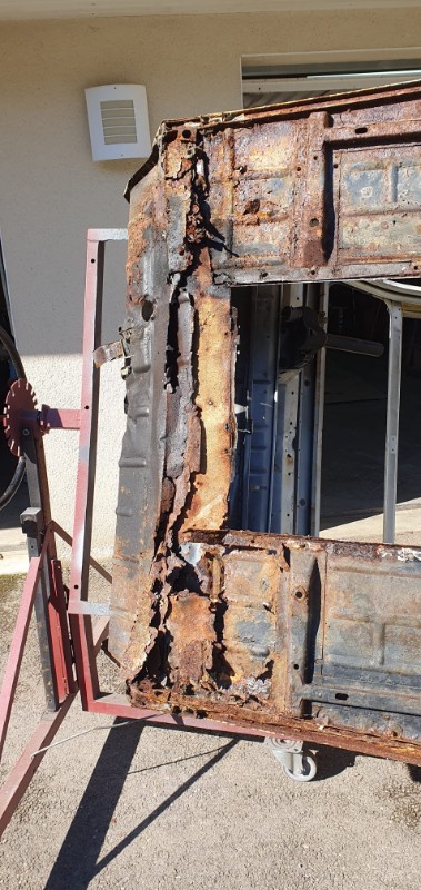

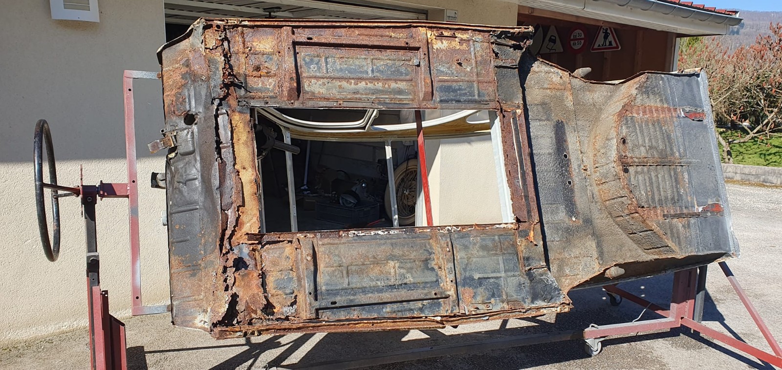

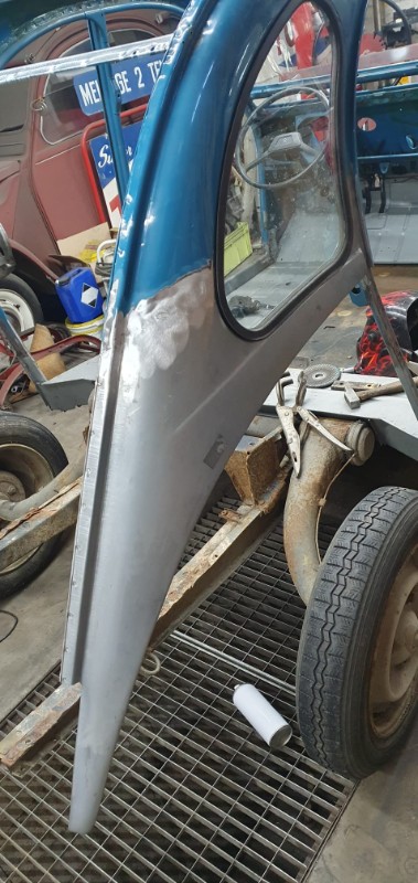

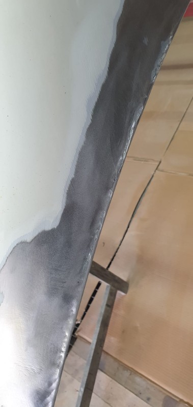

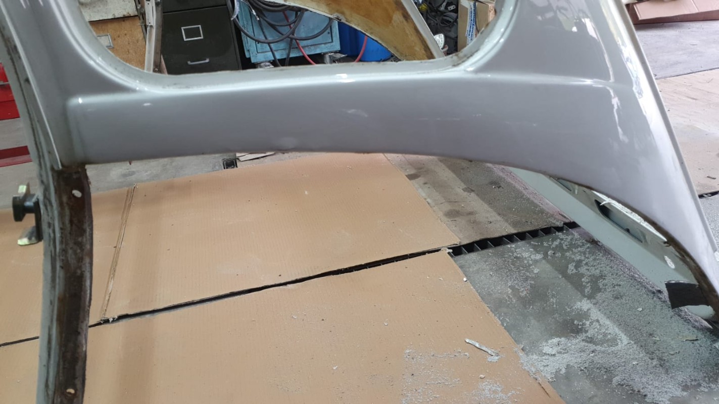

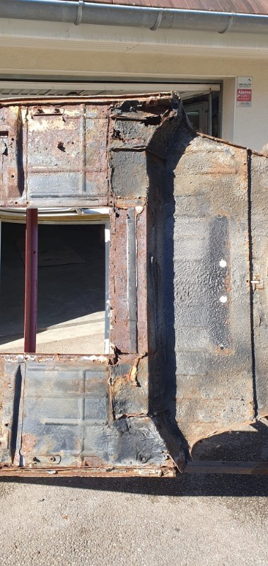

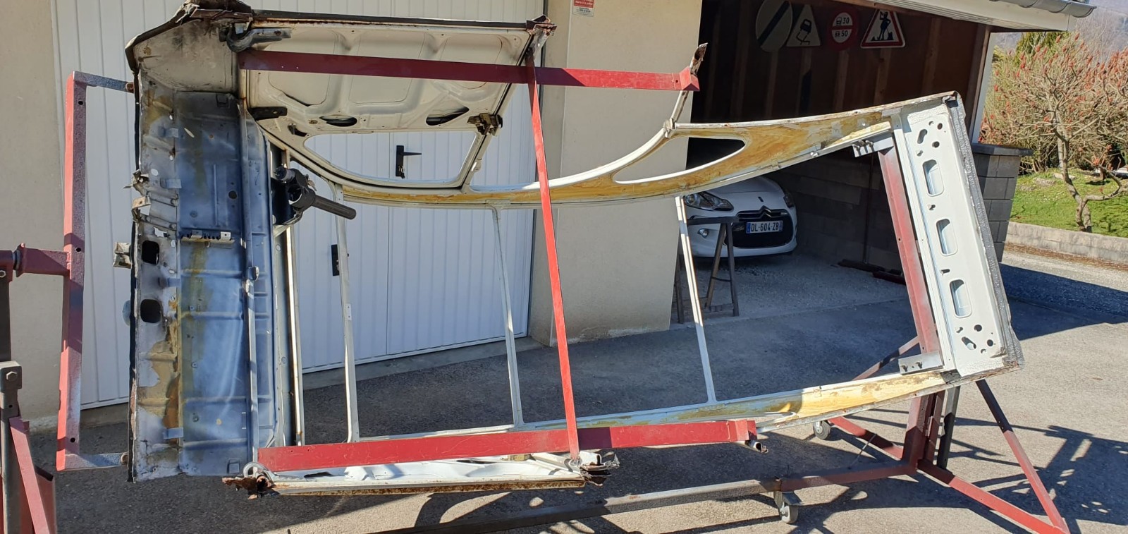

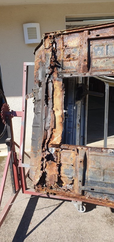

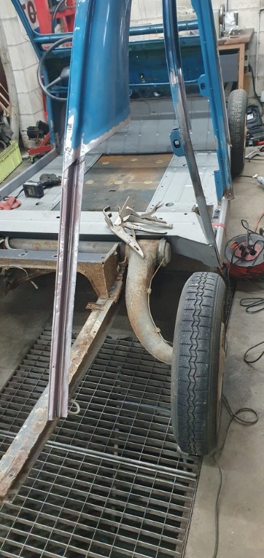

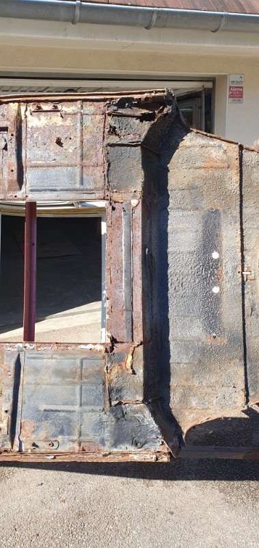

Aujourd'hui je vous invite au musée des horreurs... Pour être roussie, elle était roussie, et je l'avoue, à un point que je n'imaginais pas !!! Faut bien dire que ça faisait 20ans que je ne m'était pas couché dessous...
C'est parti :
Le tourne broche au grand air :
De l'AR vers l'avant, du 'moins pire au plus pire' !!

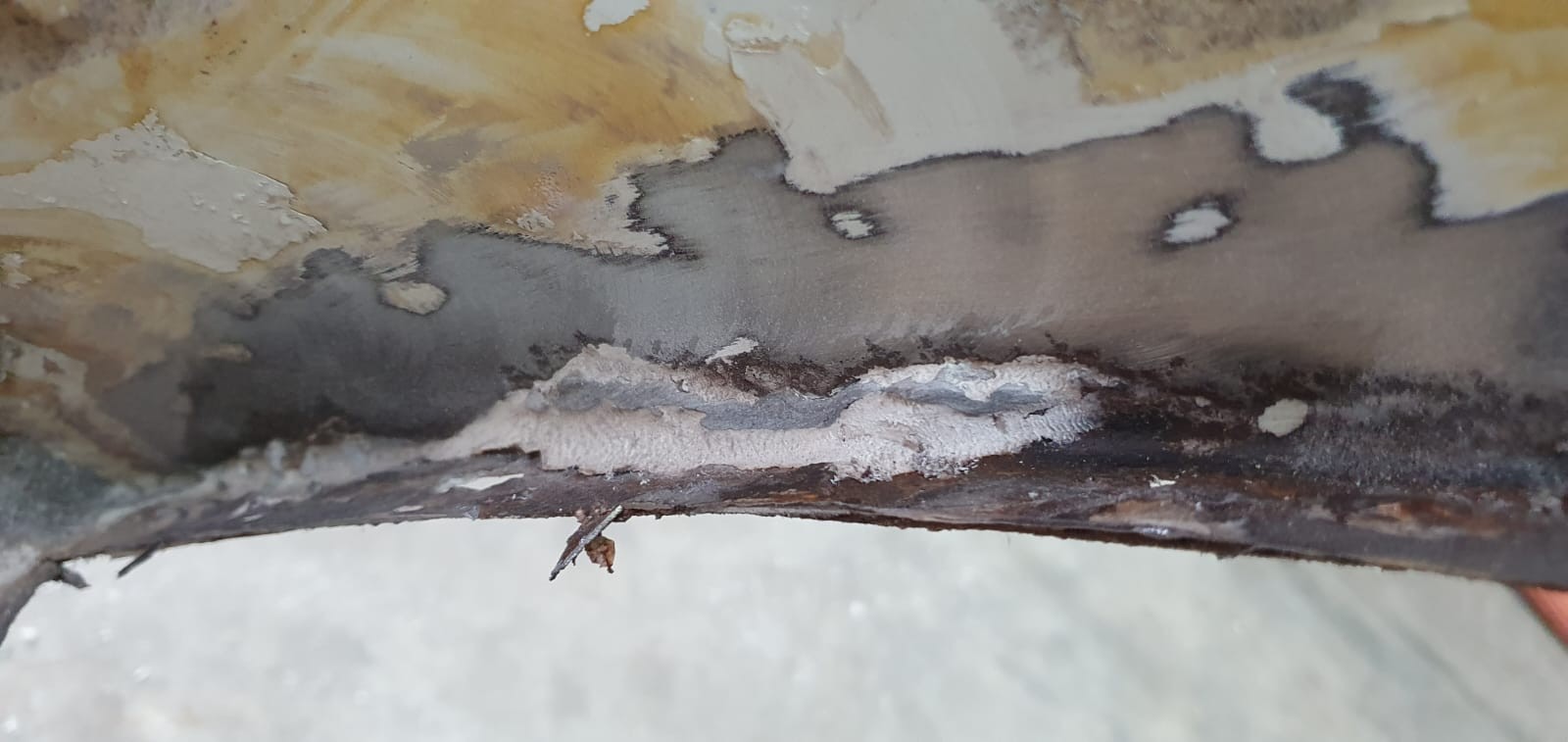

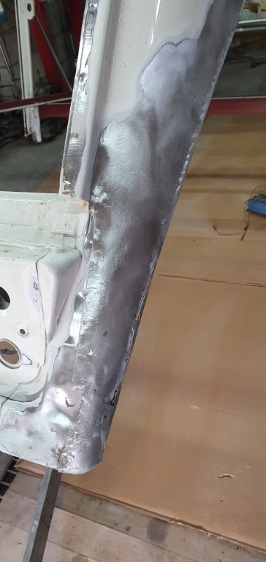

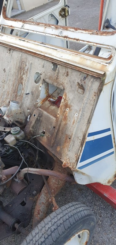

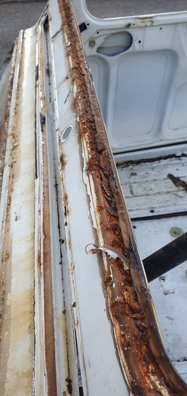

Les planchers avant sont 'vaporisés' et les réparations faite avant que je l'achète avaient bien masqué la misère :
La surprise du jour étant que les bas de montants sont irrécupérables, une greffe sera nécessaire :
L'interêt quand c'est comme celà, c'est que la rouille est vite retirée...
C'est parti :

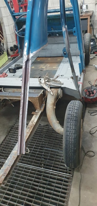

Quelques heures plus tard :
Restera la baie de pare-brise à faire sauter, mais sans ça y'a quasiment plus de corrosion sur ce qu'il reste !!
Franchement, j'avoue que la vue du désastre au départ, ça m'a foutu un petit coup au moral, mais une fois le cancer retiré (et la garantie de repartir sur une base saine) ça va mieux... vivement la suite, je vous tiens au jus !!

Bonjour Damien,
Bon courage en tout cas, il y a du boulot mais tu pourras repartir sur des bases saines
Et un jour....
Et un jour....

Salut Pascal, salut à tous,
Trés belle photos ;o)
Bon de mon côté va y avoir un peu de délai : livraison annoncée des pièces de carrosserie + plateforme au 10 avril...
Pas si grave, ça va permettre de remettre le GMP au niveau :
Personnellement, j'ai toujours sorti séparément moteur et boite, car pas de chèvre chez moi... mon pote étant équipé, il sort tout d'un coup, ça va plutôt pas mal comme ça !!!
A bientôt,

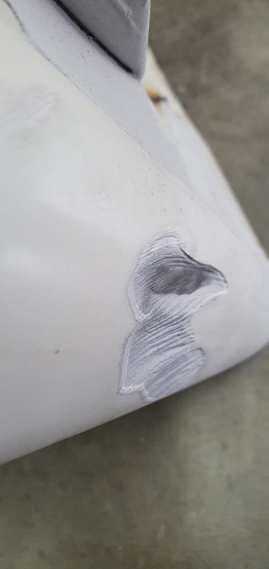

Salut à tous,

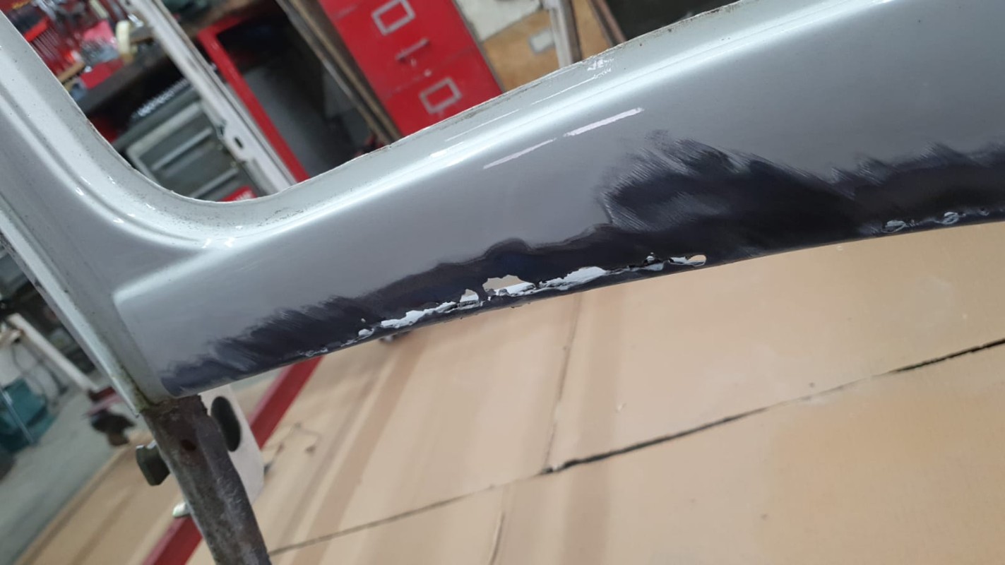

Bon, c'est un peu avec le moral dans les chaussettes que je vous écris ! Comment a-t-on pu se faire berner, mon pote et moi, par cette zone des côtés d'habitacles qui nous paraissait saine ?!
Pour rappel, cette voiture (ma première voiture !) a été achetée en 1998, j'avais 21 ans. Elle était (comme souvent) un peu maquillée (tole de réparation plancher à l'avant, nouveau chassis, ...)
Au moins, le côté d'habitacle avait l'air sain, et le panneau AR refait suite à un choc... oui mais...
J'étais bien un peu surpris de ne pas trouver la corrosion habituelle côté custode et à l'interface de l'aile AR... hé bien en fait, tout celà avait été maquillé largement au Syntho (mais bien maquillé) on y a vu que du feu !!!
Les images :
Après, on gagne au grattage :
Du boulot ni fait, ni à faire sur la réparation :
De l'autre côté c'est pas mieux (photos sur le post suivant)...
Les images :

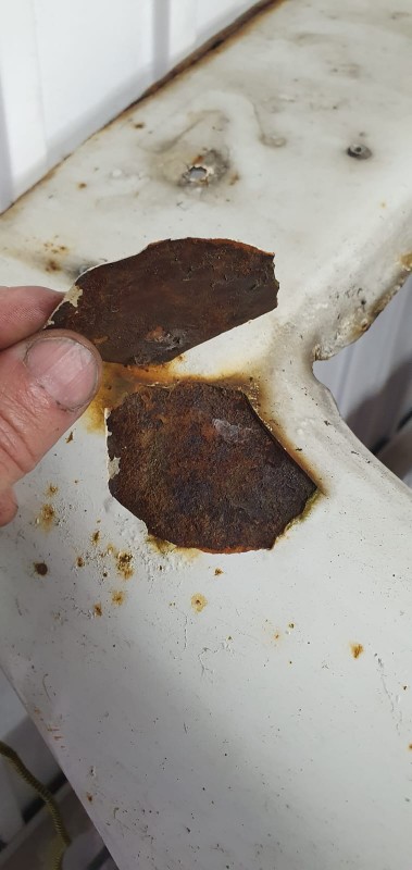

Donc la suite :
A droite c'est presque pire en fait :
En fait, la tôle a dû être repoussée à l'arrache au marteau pour permettre de mettre le mastic de manière continue sans sur-épaisseur... tout celà était derrière la moquette, je n'y ai rien vu (admettons) mais mon pote trés aguerris non plus !!!
Bref, bien maquillée... Du coup le plan c'est de faire comme sur celle-ci :
Du boulot en plus, et encore un peu moins de tôle d'origine qui restera...
Mais bon, au moins je repartirai avec une base trés saine, voyons les choses positivement... j'y vais ce soir pour constater l'ampleur des dégats...
A bientôt les z'amis,
