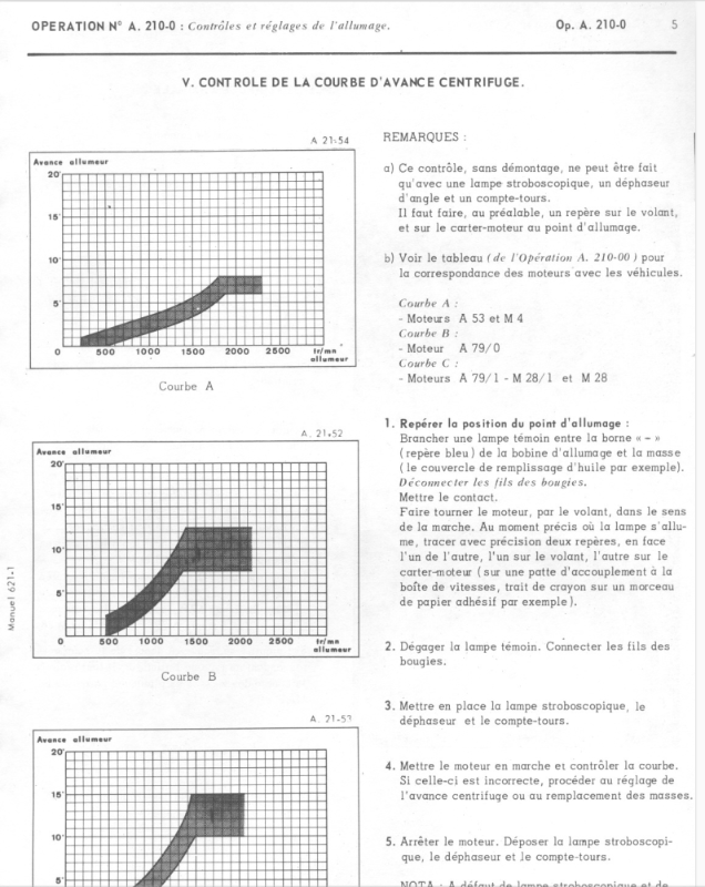

En fait, il te faut regarder les courbes d'avance, par exemple :
C'est simple : tu places un repère (trait de peinture) pour l'avance initiale (avec la pige) sur le volant moteur et un autre, sur le carter de boite
Tu enlèves la pige.
Tu branches ta lampe, un fil positif, un fil négatif à la batterie, un autre fil (souvent vert) sur la borne de sortie de l'allumeur et la prise haute tension sur un fil de bougie.
Tu mets le moteur en marche.
Au ralenti, les repères de l'avance initiale doivent coïncider. Si ce n'est pas le cas, tu règles ton allumeur en le faisant tourner pour avoir un point d'avance initial parfaitement réglé.
Ensuite, tu regardes ta courbe.
Par exemple, à 1 500 t/mn, l'avance centrifuge doit être à 5°
Tu fais en sorte que ton moteur monte à 1 500 t/mn (cale sur pédale d'accélérateur, par exemple)
Sur ta lampe, tu fais de nouveau coïncider les repères, (le mobile s'est déplacé), en tournant le bouton d'ajustage.
Une fois les repères en face, tu lis la mesure de l'angle d'avance sur le cadran de ta lampe.
Si la valeur n'est pas bonne, il faut agir sur les ressorts des masselottes, en les tordant légèrement pour arriver au plus près de la mesure idéale...
Tu refais une mesure à 2 500 t/m, tu dois trouver 8°
Tout simplement !

D'ailleurs, à la relecture, je m'aperçois que j'ai parlé de 2 500 t/mn, en fait il s'agit de 5 000 t/mn "moteur" puisque les graphiques des courbes précisent que c'est la vitesse de rotation de l'allumeur qui est affichée...
Encore désolé pour ces ambiguïtés...

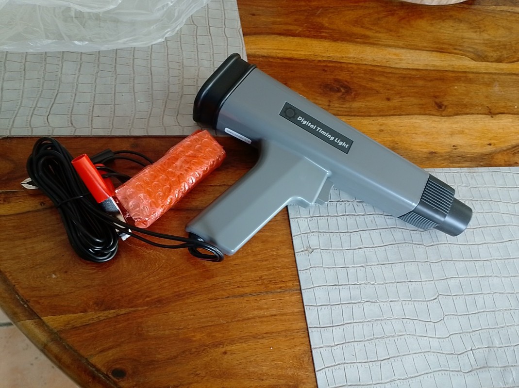

désolé Eric et Patt on est un peu sorti du cas du sujet principal avec la strombo mais ce sera utile pour certains. Effectivement avec un allumage électronique pas besoin de tout ça.
Sur ma lampe il y a bien le fil noir et le fil rouge ( pince) pour la batterie et un troisième fil pour la bougie mais pas de fil vert pour l'allumeur.
donc trois fils au total.
Merci pour tes explications dévouées JP :) .

Il y a un compte-tours sur ta lampe, Alex ?
Messages : 1326
Re: Trou à l'accélération et explosion sur ma 2cv
Bonjour JP
Oui il y a un compte tours.

Oui t'as commande la même chez Aliexpress ?

Produit reçu aujourd'hui reste a trouver un petit moment pour faire le réglage dans la semaine

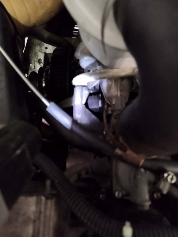

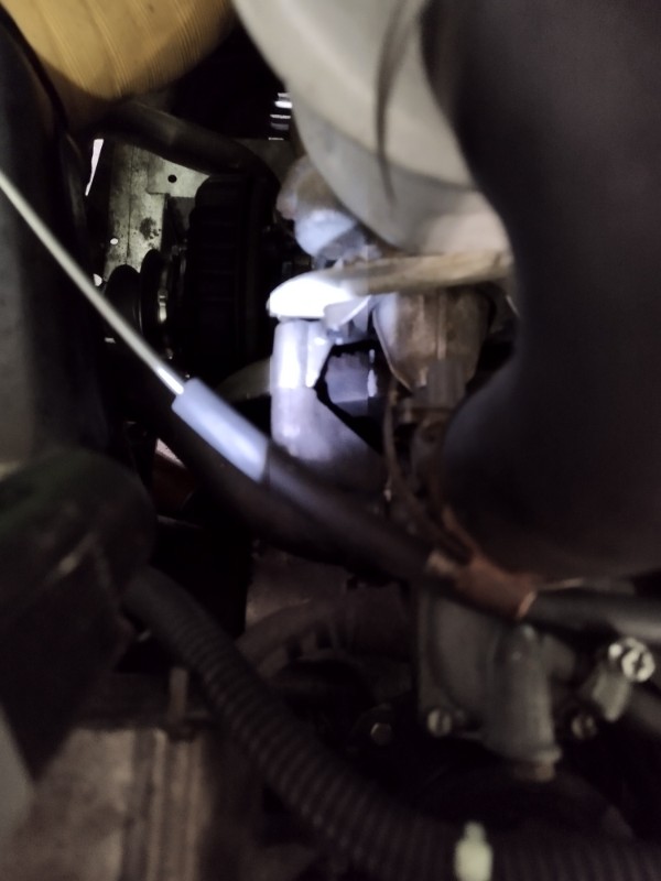

Finalement je me suis lancé.
Alors un petit soucis je pense.
- Sur un câble de bougie j'ai bien le compte tour qui marche et a peu près stable et sur le deuxième par contre très instable.
- l'avance en accélérant j'ai comme sur la photo.
- Bougies remplacé et démarre mieux et pas de raté depuis les réglages et changement. (Une des bougies a été essuyer les deux étaient pareil)

Bonsoir @ghjuvan , bonsoir à tous,
La photo que tu as faite montrant les repères blancs, a été prise au ralenti ? Donc, le point d'allumage est réglé correctement.
Par contre, si après avoir branché le câble avec le capteur à induction sur un des deux fils de bougie, le repère n'est pas stable, alors qu'il l'est quand le capteur à induction est branché sur l'autre fil, l'allumeur est en cause.
Il y a soit une usure prononcée soit de la came, soit du touchau en fibre du marteau du rupteur. Si le rupteur est neuf, il faut vérifier la planéité des cames de l'allumeur... Pas très facile, et je crois que la qualité des pièces neuves de ce type laisse à désirer...
Il faut aussi, au passage, vérifier le jeu des masselottes de l'avance automatique, mais je pencherais plutôt sur une usure des cames de l'allumeur...
