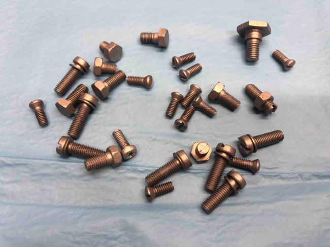

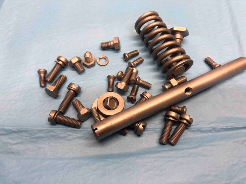

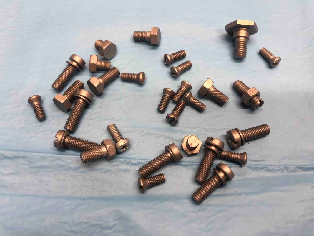

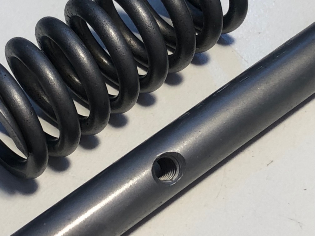

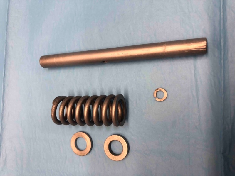

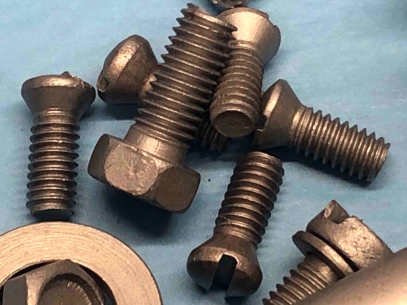

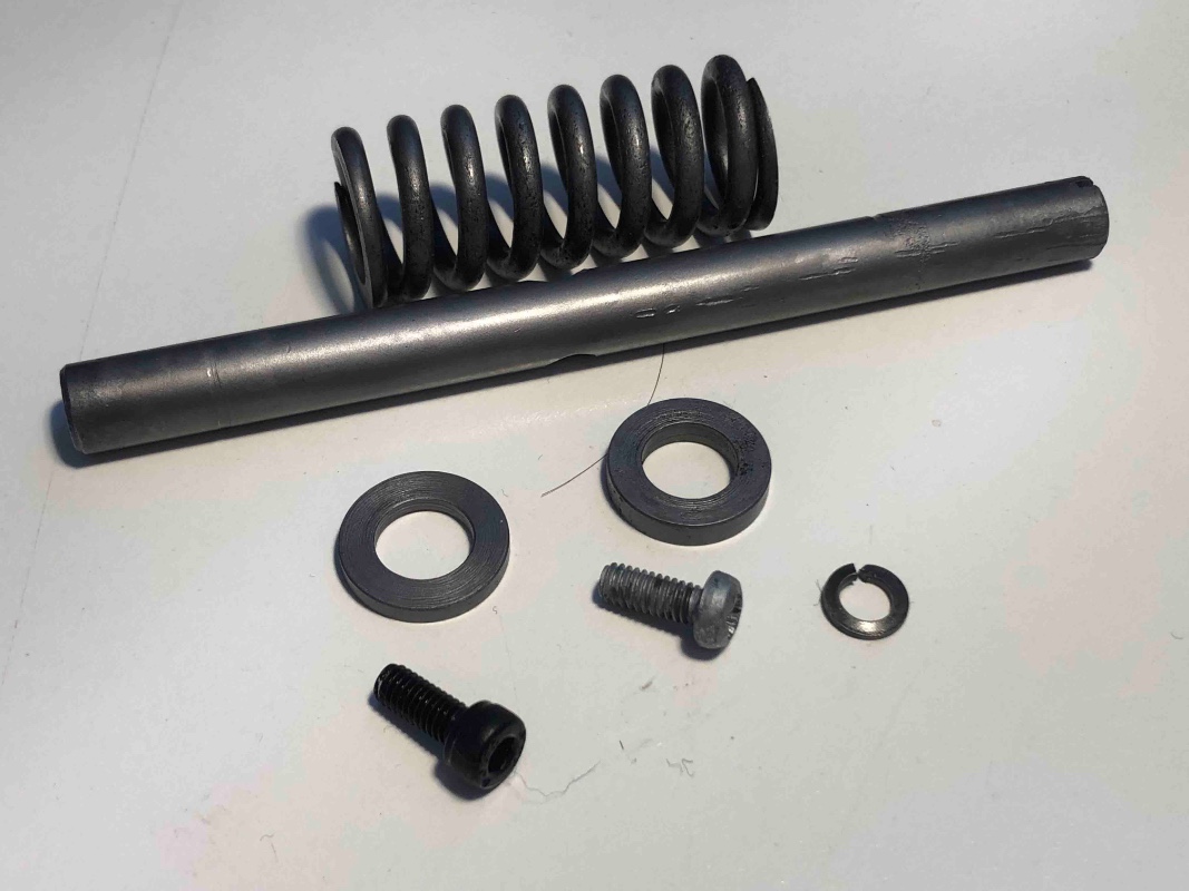

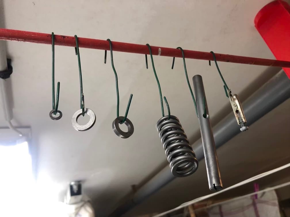

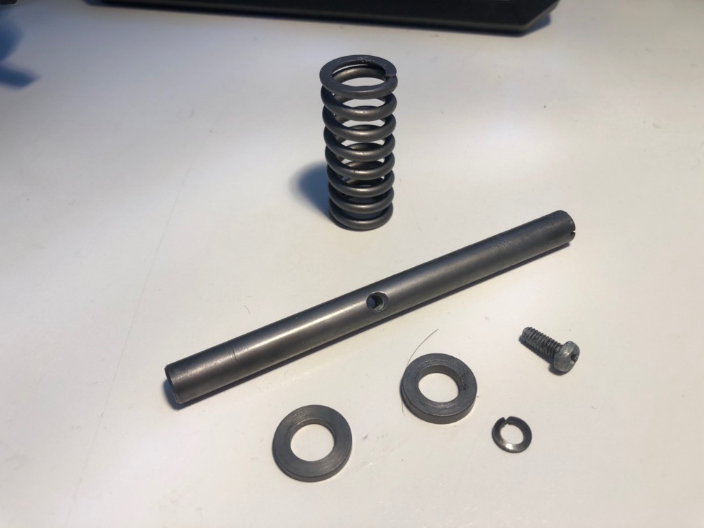

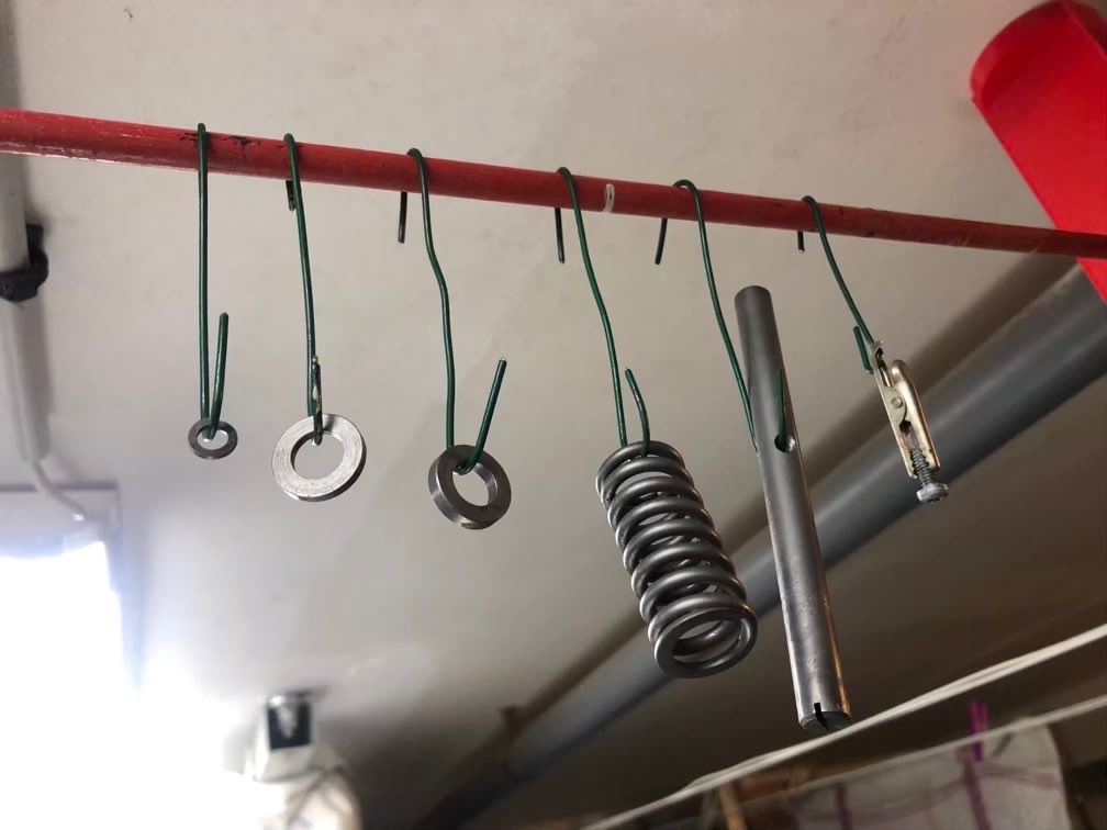

Hi, le Lolo a un peu travaillé ...
Sortie de désoxydation ...
Il y a aussi un peu de visserie de carbu.
Séquence de cochon pendu pour la protection anti-rouille.

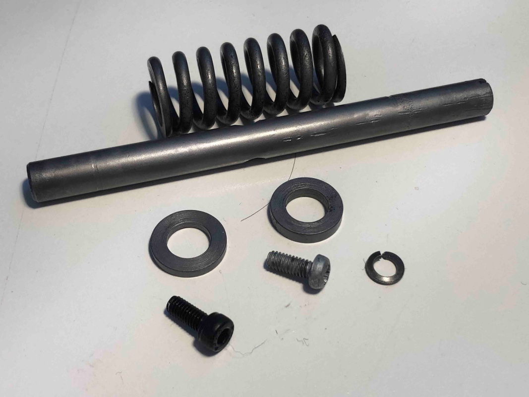

Enfin voilà les pièces de notre ami ! Prêtes à être montées !

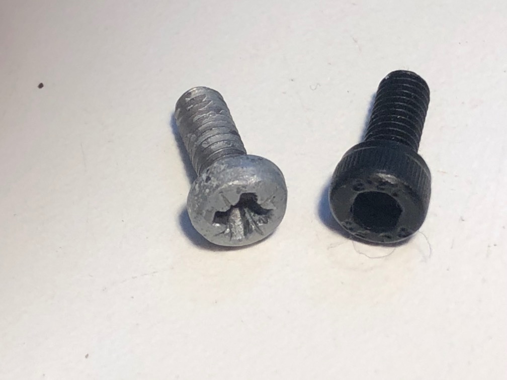

On ne va pas faire le mesquin : remplacement de la vis "origine" par une vis BTR M4 (moins de risque de la foirer, ultérieurement !)

Le résultat est top c'est bluffant, ça a vraiment de la gueule.
N'hésite pas à m'écrire pour qu'on règle les détails de l'envoi.

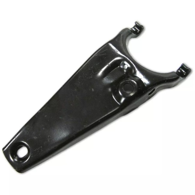

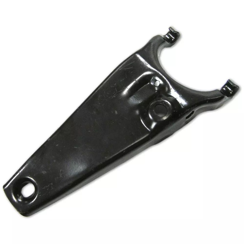

Au passage voici la photo de la fourchette que j'ai reçue de la part du mehari club de Cassis :
Et voici la photo de la mienne, remplacée par un réparateur récemment avec une pièce de son stock (ça c'était avant la panne qui m'est arrivée il y a 10 jours suite au passage à un mécanisme d'embrayage à diaphragme).
On voit qu'elles sont différentes, celle du MCC est "pleine", j'espère qu'elle correspond pour autant, et que le fait de l'avoir dessinée ainsi la rend plus solide.
Savez-vous me dire quel est le modèle qui correspond donc vraiment à l'origine ?
Messages : 2047
Re: Panne embrayage sur ma 2cv
L'origine est évidée ...
Stendhal64
Messages : 249
Enregistré le : 10 avr. 2018, 23:14
Ma deuche : 2CV AZAM 1964
Date de naissance : 18 mai 1986
Localisation : Pessac
Message par Stendhal64 »

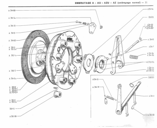

Il n'y a plus qu'à espérer qu'ils ont pris le parti de la renforcer en la comblant. Du reste elles se ressemblent comme 2 gouttes d'eau, et la neuve a une forme tordue d'origine. Mais bon je ne suis pas très inquiet car le visuel de celle que tu m'as donnée est identique (citroland je crois).
Merci pour le schéma.
