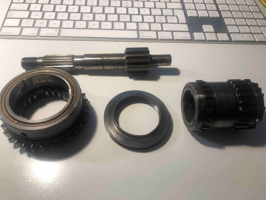

Je t'explique en images, ce soir ....

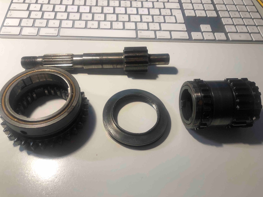

Il y a une chose que je ne comprends pas : c'est que tu as pu revisser ta collerette ...
Fais des photos de la collerette en place et de la partie avant du baladeur de 2/3 et du baladeur de 1/MA.
Et aussi de la partie AR du baladeur de 2/3.
Car sauf bris de pignons, il n'y a qu'un seul baladeur qui peut bloquer un de ses copains : c'est le baladeur de 1-MA qui empêche le baladeur de 2/3, de revenir à sa place.
Et donc le baladeur de 2/3 reste en vitesse 3.
Parce que les dents du synchro de 1 sont sorties de leurs cannelures associées du baladeur de 2/3 et empêchent le retour de ce baladeur 2/3 à sa position PM.
Et pourquoi ces dents mâles sont sorties de leurs cannelures ? Parce que la collerette s'est dévissée et a forcé le baladeur 2/3 d'avancer.
Certes, le baladeur 2/3 avance quand tu enclenches la 3 mais là, avec le dévissage de la collerettte, c'est un tout petit peu de trop et cela a permis aux dents du 1-MA de se dégager de leurs cannelures.
Fais tes photos et on en reparle ...

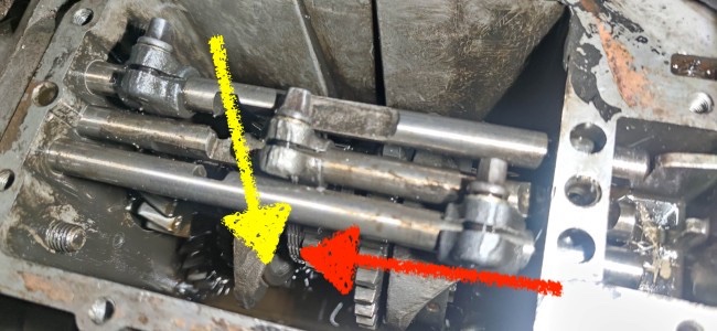

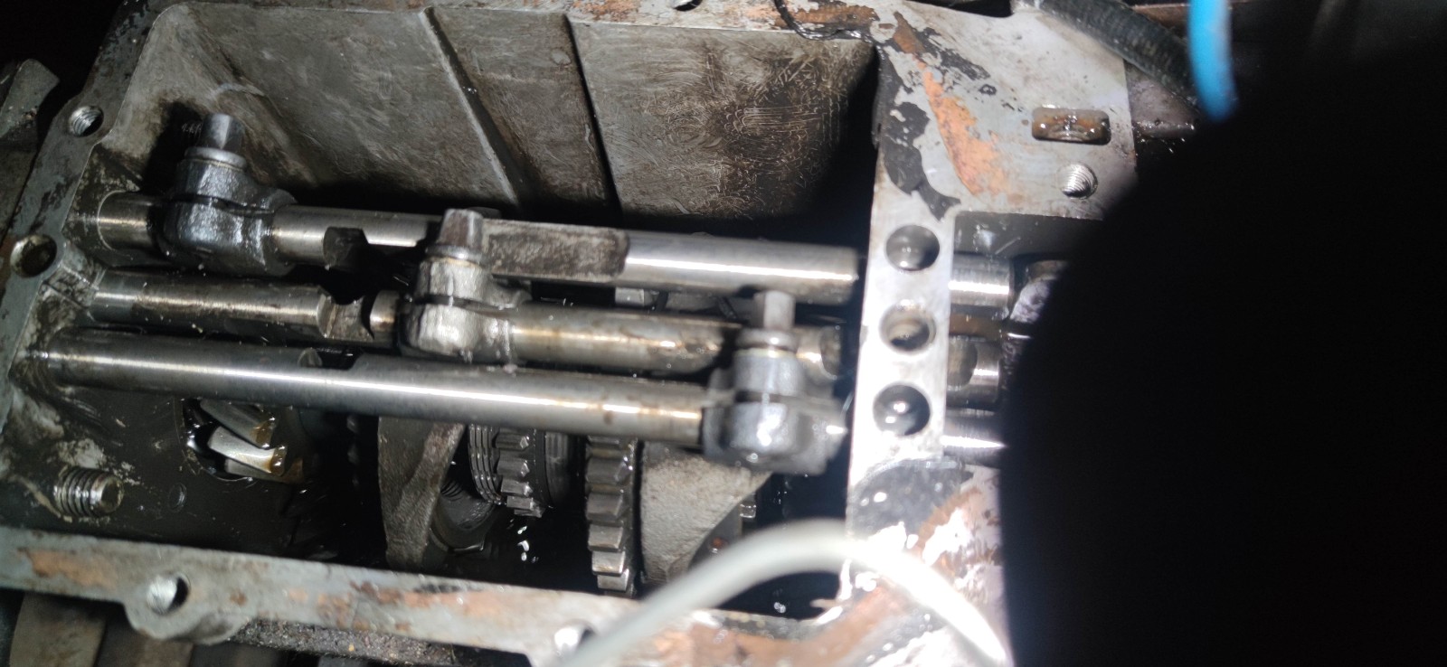

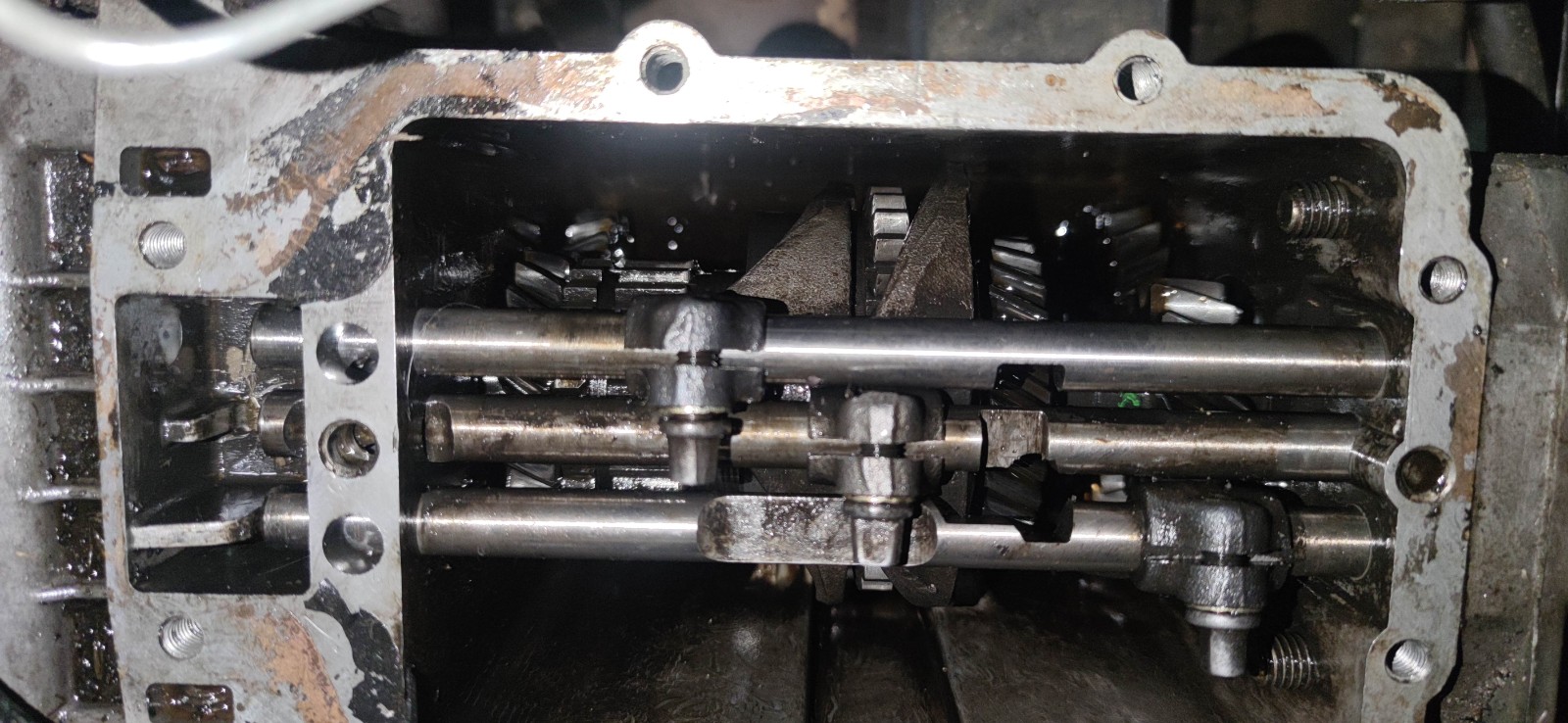

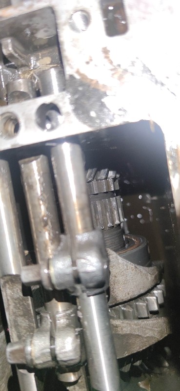

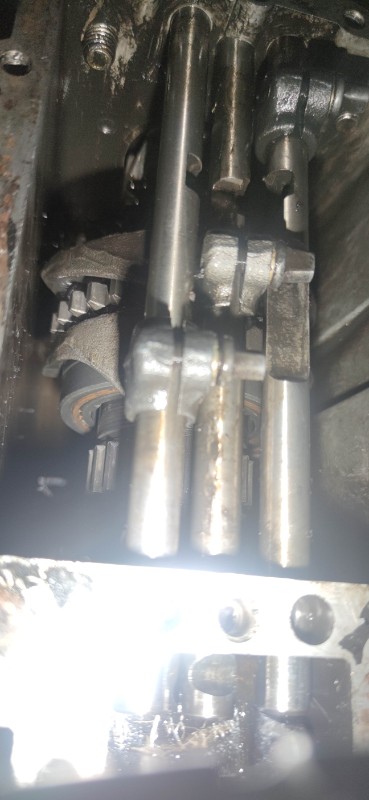

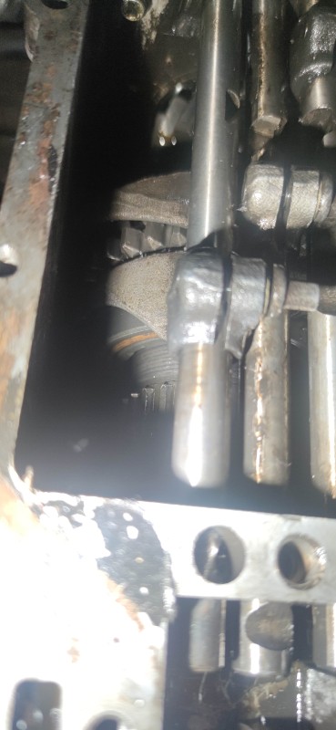

Voilà la config où je suis
Si j'ai tout compris, c'est le pignon le plus près à droite des fourchettes qu'il faut remettre en face de la bague avec une partie "rouge cuivre" ?
Sauf que ça veut pas tourner cette daube ! 😡
Messages : 2063
Re: Boite de vitesse 2cv bloquée... Help !!!
Webvince,
pardonne un peu ma franchise mais te dépanner à distance, nécessite un peu de discipline et de rigueur ...
1 - fais les photos que je te demande !
Donc je me répète :
>> une photo de ta collerette de baladeur 2/3
>> une photo de la partie arrière de ce baladeur 2/3 (pour savoir sa position vis à vis du pignon fou de 2)
2 - dénomme correctement les pignons et les baladeurs pour que nous parlions le même language. Le pignon à droite près des fourchettes avec sa partie cuivre, je ne sais pas ce que c'est.
Dans notre cas, ce ne sont que des baladeurs qui nous intéressent.
Si tu ne reconnais pas le baladeur 1-MA du baladeur 2/3, fais une flèche sur la photo pour désigner !
PS : ce que je crois au vu des photos (et s'il te plaît, mets un éclairage sur ta BV et pas la photo avec le flash de ton appareil : il y a trop d'ombres), c'est que tu as resserré la collerette alors que ton baladeur 1/MA n'était pas en place (j'ai vérifié sur mes pièces détachées sur le bureau ; c'est possible ...) et alors effectivement, là tu bloques tout ...
Mais hypothèse à valider ...
Même pas sur car il y a une chose étonnante dans ta BV : c'est la piste du baladeur 2/3 (pour le baladeur 1-MA), visible .... Cela ne le devrait pas du tout !!!!
d'où les photos !

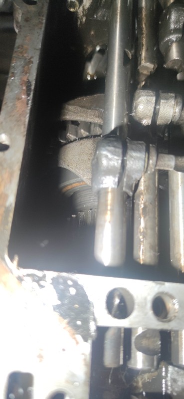

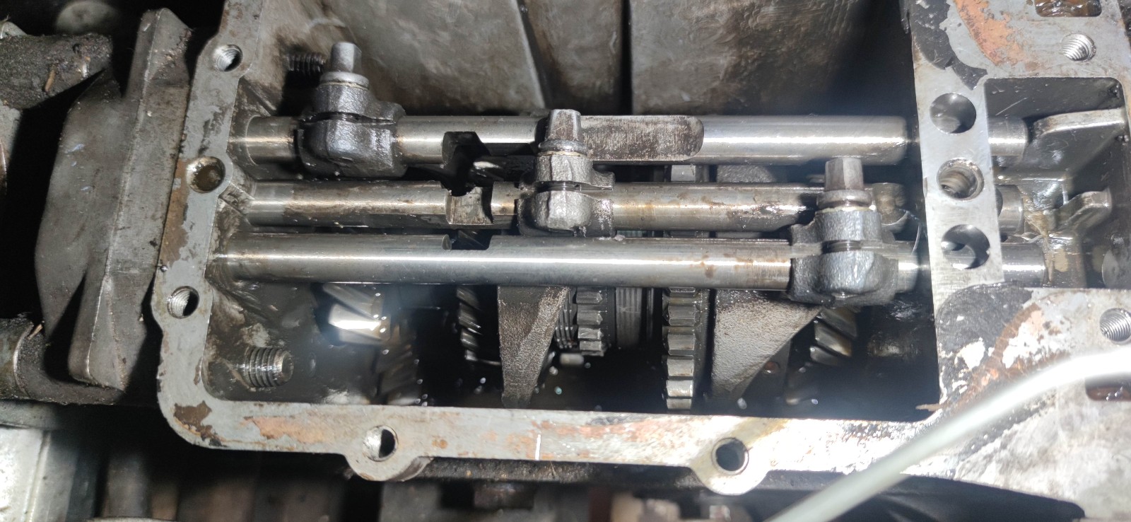

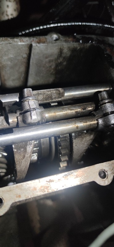

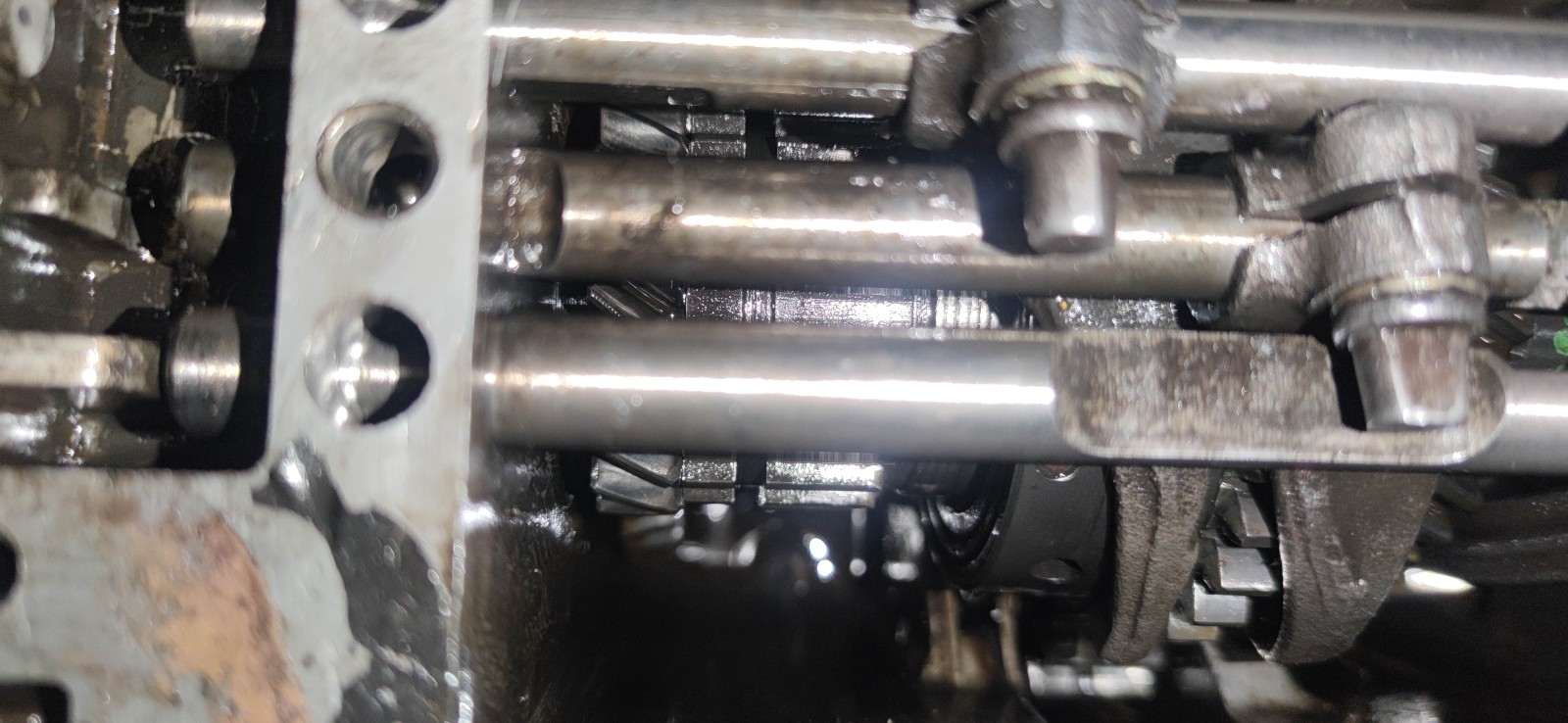

Je veux bien nommer les choses par leur nom... Sauf que je ne sais pas comment elles s'appellent :mdr:
Bon, j'essaie de refaire des photos mais la collerette, actuellement, je ne peux pas la prendre en photo vu qu'elle est coincée côté cul de boite avec la fourchette...
Si on voit la piste du baladeur 2-3, c'est grave docteur ?

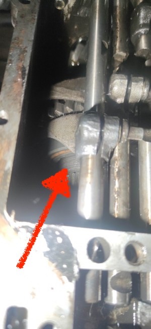

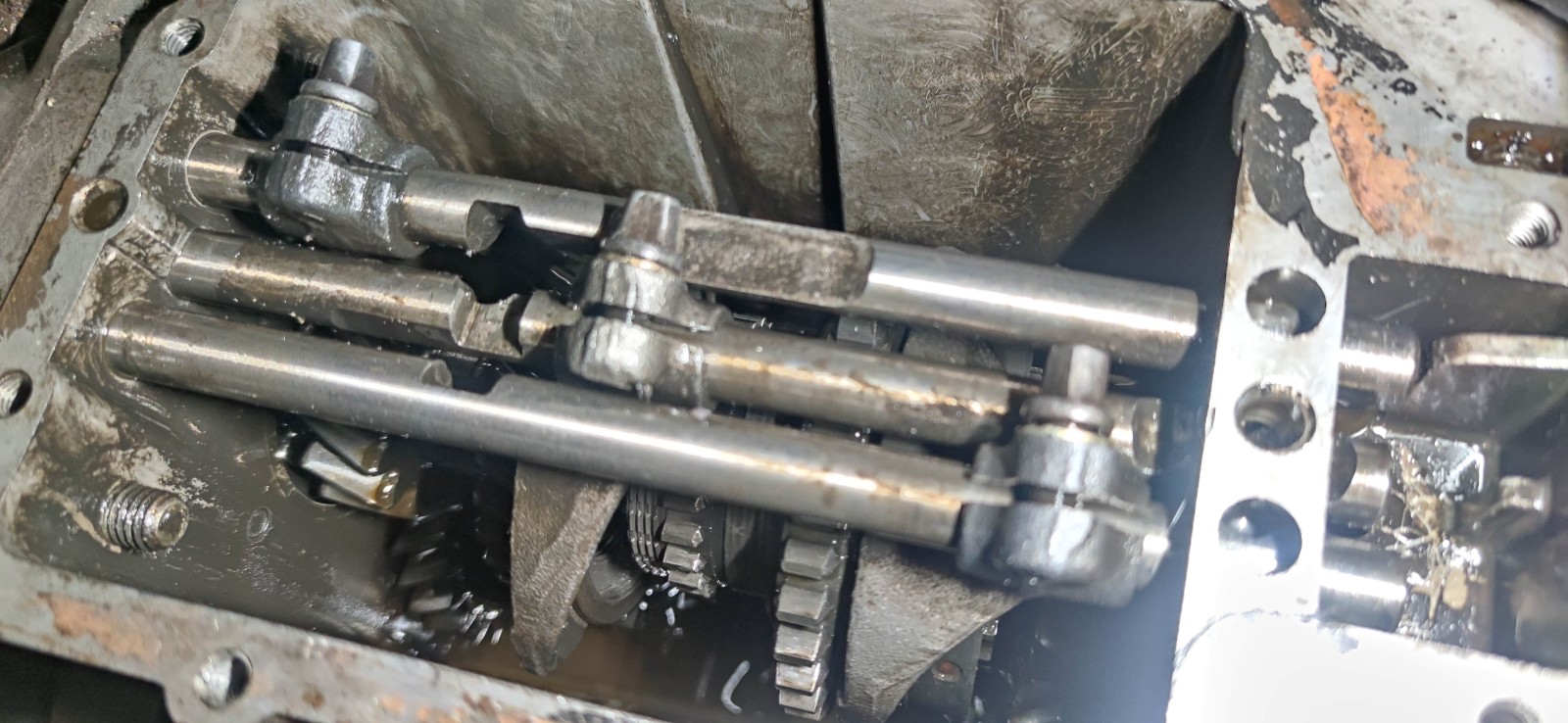

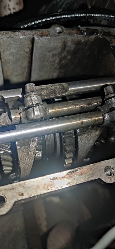

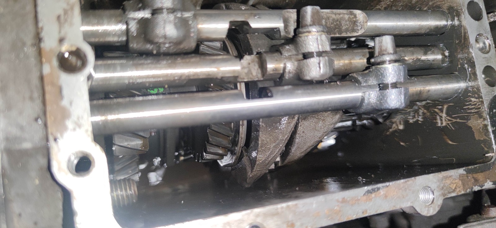

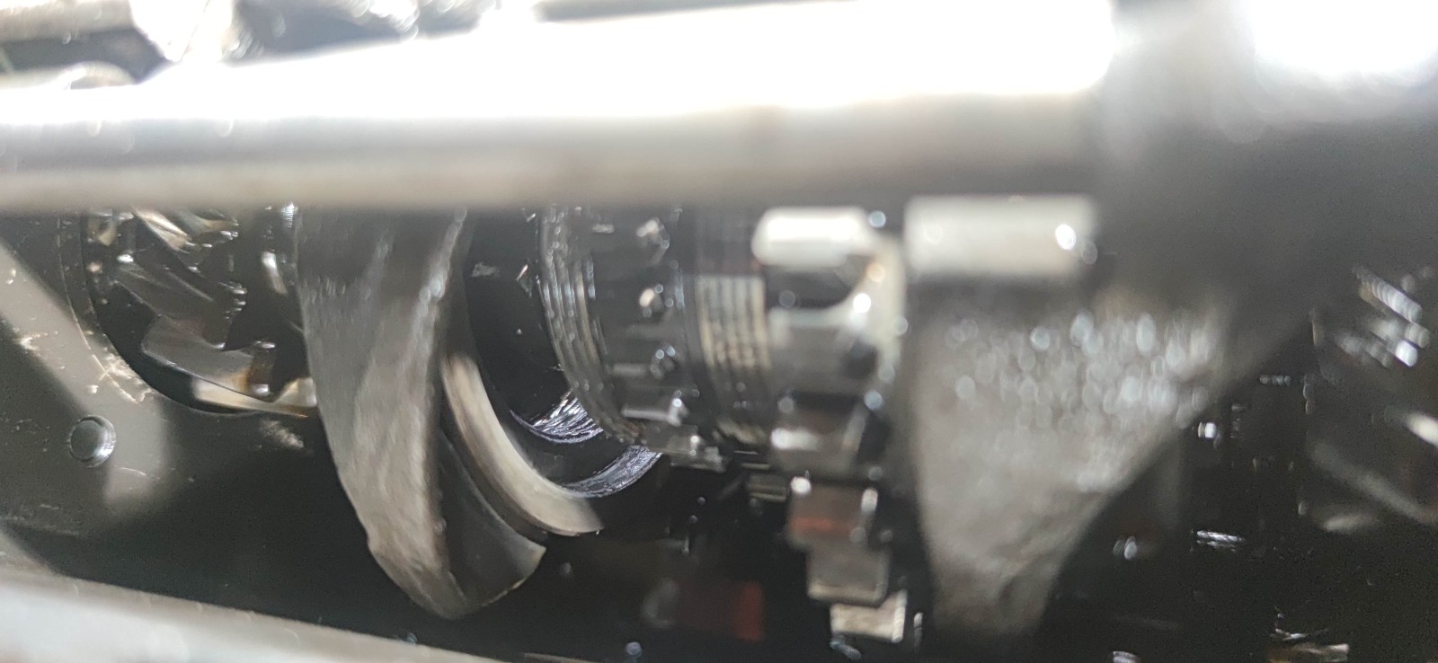

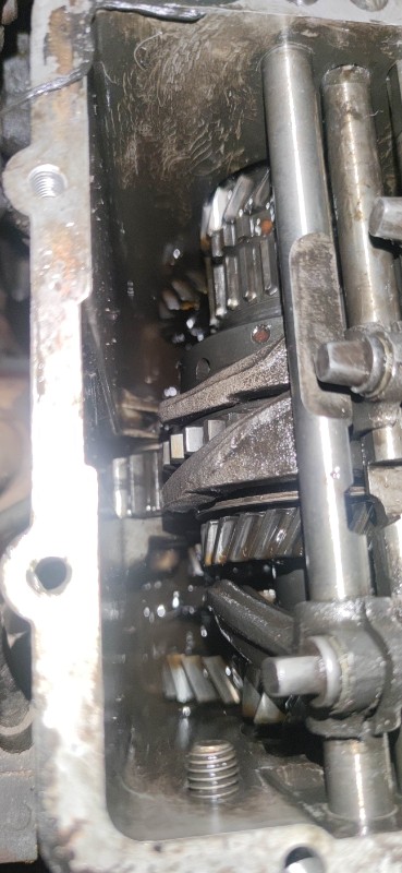

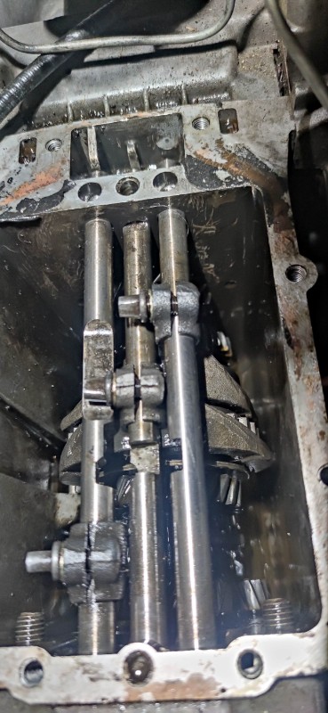

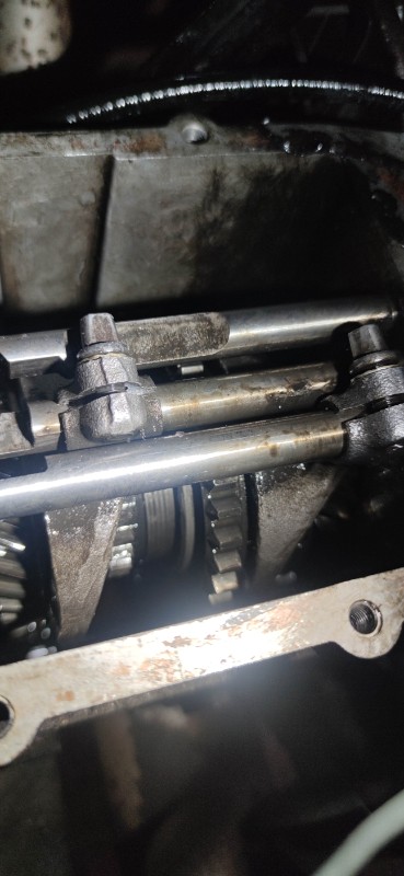

Voilà un premier lot de photos, j'ai fait ce que j'ai pu niveau éclairage, j'utilise bien une lampe mais ça reflète sur le rebord de la boîte...

Alors je sais pas comment, mais à force de tourner la roue dans un sens puis dans l'autre, "quelque chose" a bougé et j'ai trouvé une position "point mort" qui n'entraîne plus le moteur !
J'ai fait une vidéo, voilà ce que ça donne :
https://vimeo.com/1053674376?share=copy

Alors cette fois j'ai bien pu repousser vers l'avant le baladeur 1-MA en tournant la roue pour aligner les gorges du baladeur 2-3 ! Voilà où j'en suis en images !
Pour la piste, je ne sais pas... Tu va me dire qu'il y a un truc cassé 😱
Là on a de la place pour revisser cette foutue collerette ! :enerve2:
Messages : 2063
Et ben voilà ....
Tu as réussi par une magie noire, à remettre tes cannelures de baladeur 1-MA, en bonne position.
Le baladeur 1-MA est maintenant avancé.
Et tu te rends compte que ta collerette (flèche jaune) n'est pas du tout vissée sur la baladeur 2-3 (flèche rouge).
Donc maintenant, tu vas la revisser (et tu pourras le faire à fond), tu la bloques avec la clé BTR de 4 et tu la mates avec un chasse pointe de 2 mm, sur tout son pourtour.
Et après tu pourras reculer ton baladeur 1-MA.
Puis tu régleras tes fourchettes, méthode Jacques Barcat (pas besoin d'outils spéciaux).

Question bête : en plus du matage, est-ce qu'un frein filet fort pourrait aider à empêcher cette collerette de m.... de se faire de nouveau la malle ?
Messages : 2063
Nan !!!!!!
Ecoute ce qu'on te dit !!!!!!
Un matage sur le pourtour, bien fait suffit !!! Avec un chasse pointe de 2 !!!!
Cela a déjà été testé, toutes les solutions possibles et inimaginables pour bloquer la collerette ....
La plus radicale est celle de Marc Voisin : 3 points de soudure à 120° ...
Le matage permet de faire un blocage sérieux et valide, in situ !
PS : pour qe ton frein filet marche correctement, il faut dégraisser parfaitement les parties à coller ... Tu vas pouvoir dégraisser correctement la collerette et le filetage du baladeur ?
Sinon, tu crois faire du bon boulot ... Et c'est prendre une vessie pour une lanterne ...

2ème question bête : là, le baladeur de 1-MA est en position 1ère vitesse ?
