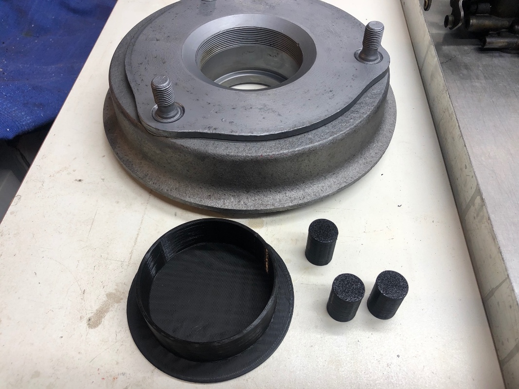

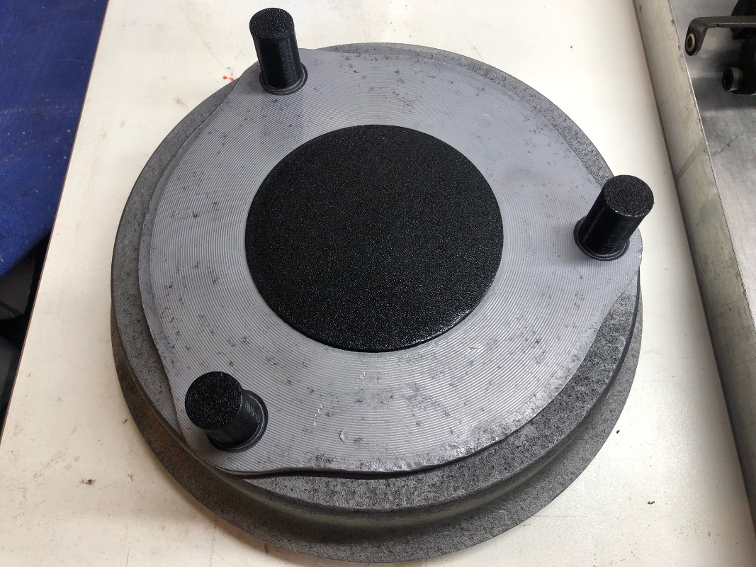

Caches imprimés 3D, faits !

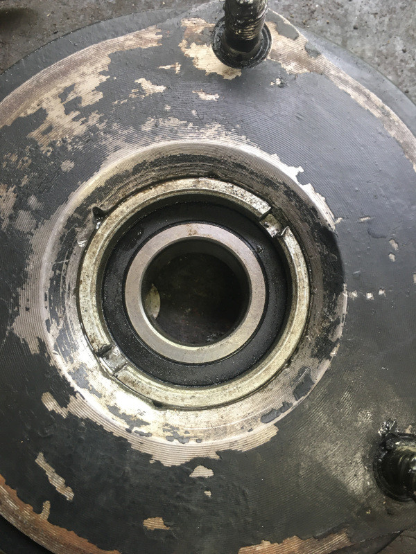

Bonjour @Lolodubalaou , bonjour à tous,
C'est beau, Laurent, plus beau que neuf, bravo !

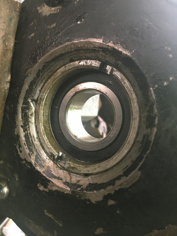

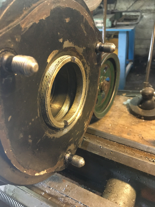

Ce matin, comme je vous le disais, j'ai monté le tambour sur le tour, puis j'ai choisi l'outil pour y travailler.
J'ai longuement hésité, puis je me suis dit que je n'arriverais pas à réparer le filetage abîmé, parce que... je ne sais pas faire, et surtout parce qu'en y regardant de plus près, c'est l'entrée du pas de vis que mes coups de burin ont marquée.
Je tente en faisant une légère passe sur le bord du filetage : Ensuite, je relance la rotation du tambour sur le tour, à la vitesse la plus basse possible. J'y ai ajouté un variateur, c'est un vrai plaisir, pas de pignon à remplacer, pas de courroie à déplacer !
Je prends un taraud de 12x150 (peu importe le diamètre, c'est le pas qui compte. Ici, le filetage est au pas de 150), à la main, je l'approche des filets, et j'appuie assez fermement, taraud perpendiculaire au filetage.
Désolé, je n'ai pas fait de photo, car je n'ai que deux mains
Après plusieurs tentatives (je nettoie le taraud et le filetage tous les 10 tours environ), j'arrive à visser à la main la bague-écrou neuve de quelques filets ! Je ne force pas, je repasse encore et encore le taraud, je nettoie bien les filets à chaque fois, il ne tombe aucun copeau, juste de la crasse et un tout petit peu de limaille. En fait, les filets sont légèrement matés par endroits, il suffit de les redresser en insistant avec le taraud, toujours à la main, bien entendu ! Puis, au bout de deux heures de travail, victoire ! La bague-écrou, légèrement lubrifiée, se visse, à fond, presque à la main !

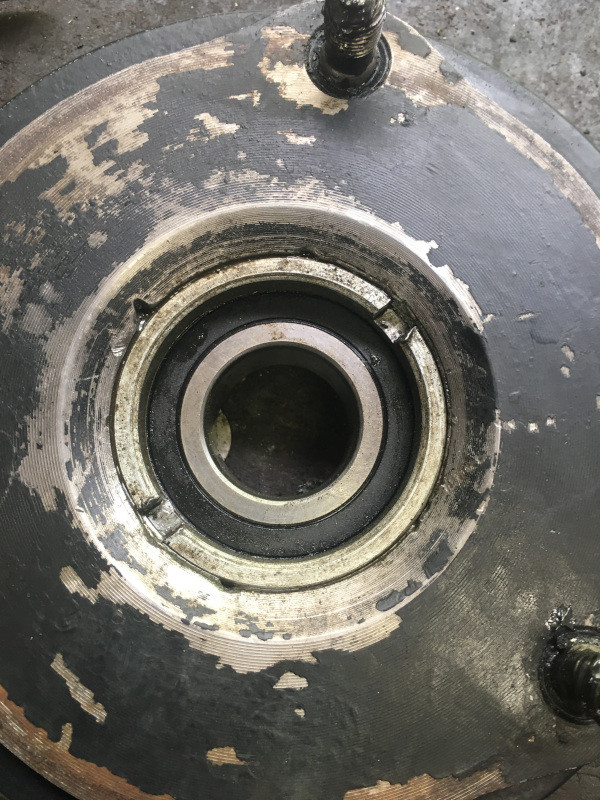

J'enfiile le roulement précautionneusement, après avoir chauffé le tambour dans le four. Comme je n'ai pas de congélateur, je n'ai pas pu y placer le roulement... Je serre la bague-écrou avec un fer plat à la bonne longueur, à l'aide d'une longue clé anglaise, qui serre le fer plat. C'est bon !

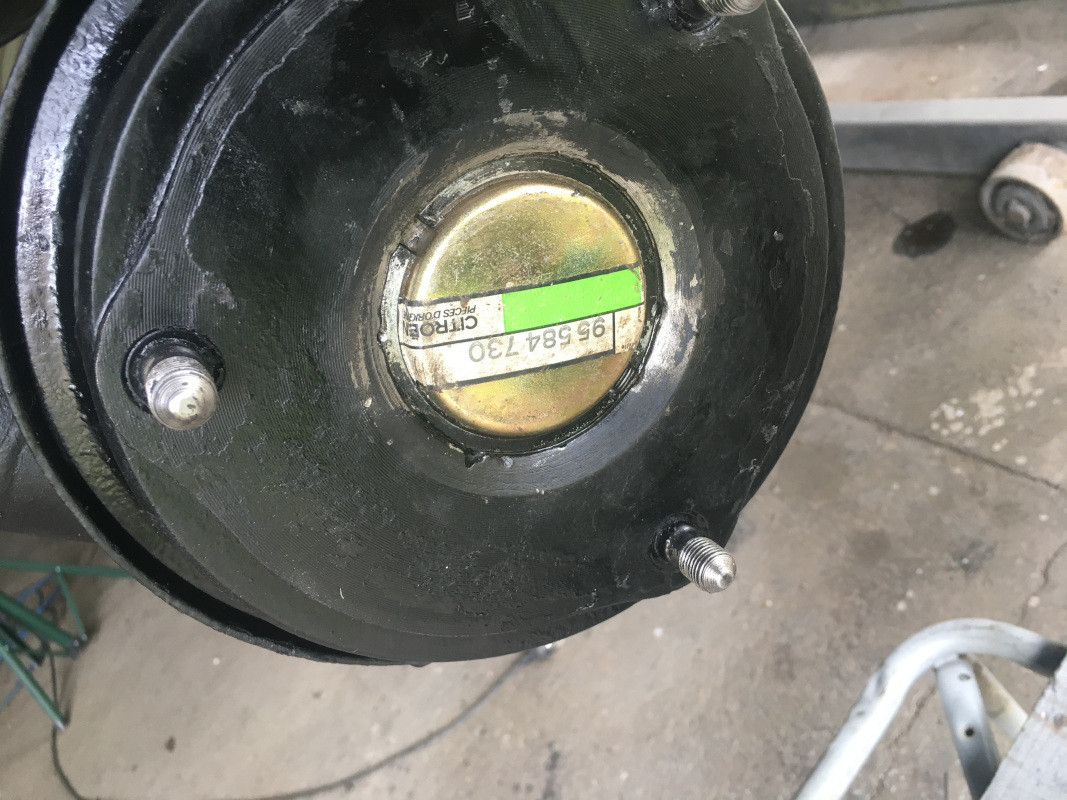

Tambour en place : J'ai du aussi passer un coup de taraud en 150 sur l'extrémité de la fusée pour y visser l'écrou (neuf)
Graissage inutile, le roulement est étanche...
Enfin, il n'est pas pratique, mais j'aime bien ce bouchon CITROËN d'origine, je ne peux pas ne pas en mettre un ! Et avec cette météo printanière (24°C), je sors la 2CV, après avoir ouvert la capote ! Elle roule parfaitement, et je suis bien content, je n'ai pas perdu ma matinée !

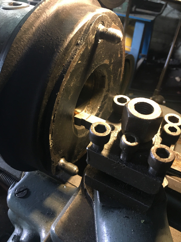

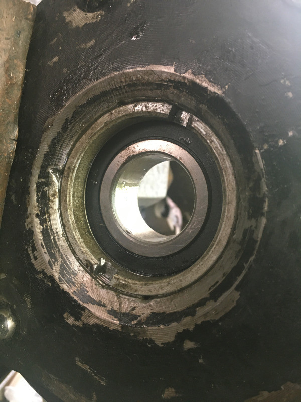

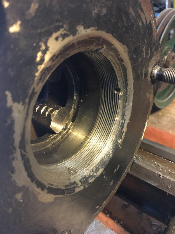

Désolé, je n'ai pas fait de photo, car je n'ai que deux mains![]()
C'est bon !

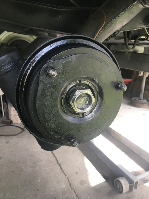

Tambour en place :
Bon 1er mai à tous !

Car je n'ai fait que du "bricolage mécanique". Au passage, je ne conseille à aucun débutant de le faire....
Je le répète : il vaut mieux remplacer ces pièces par des neuves, chaque fois que cela est possible.
"Faites ce que je dis, ne faites pas ce que je fais"
@François44 : je n'ai pas inventé la méthode du taraud. Je me suis rendu compte que le "filon" (peigne à filetages) n'était pas assez incisif. C'était la première fois que j'osais utiliser cette méthode, empirique, mais efficace, je dois le reconnaître !
