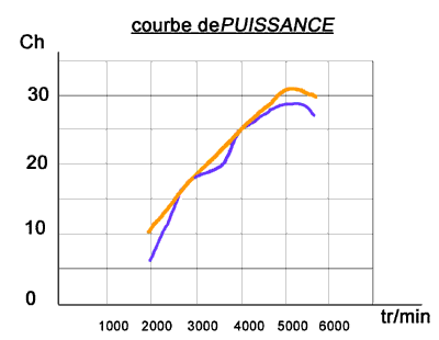

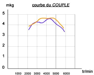

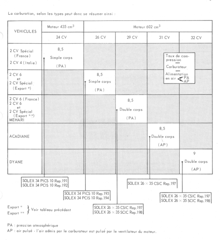

Lolodubalaou a écrit : 15 août 2025, 11:36 ...Sortez les courbes et on compare. On reste factuel...
En orange, les courbes avec soufflante. Ça date de quelques années.
Source et explications

Oui tu gagnes environ 2cv ( 31 au lieu de 29 ) et non 5 CV comme cité plus haut.

Alex 46 a écrit : 17 août 2025, 13:44 Bonjour
L'intérêt est principalement dans la courbe de couple plus homogène.

Hi, François44,
merci pour ces courbes que je ne connaissais pas !
Et merci pour avoir cité la source !
PS : doublement merci car je suis en train d'écrire un article sur le 26/35 et la soufflante fait partie des paragraphes étudiés.
Hi, Alex,
tout à fait !!!
