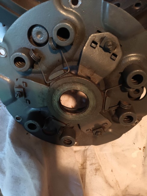

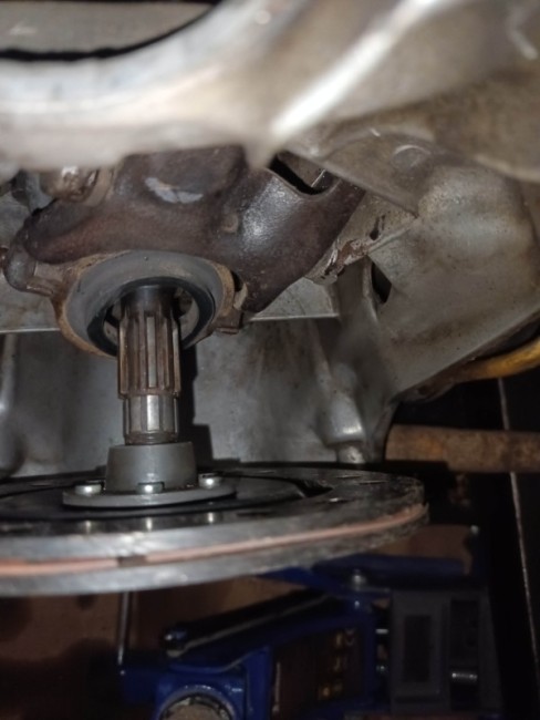

bonjour ,
suoerbe ta 2cv , pour ton disque hs, vue ton volant moteur et ta butée graphite, il te faut mecanisme 3 doigts,avec glace de fricsion
praphite, tout ça tu doit l'avoir ? SI tu roule depuis 3 ans ,pour remplacer ton disque ,il te faut un disque gros déport ,
10 cannelures bien , pour avoir une bonne prise sur la queue de boîte.

]Bonjour
oui j'ai repris le même que celui déjà en place
![Image]()

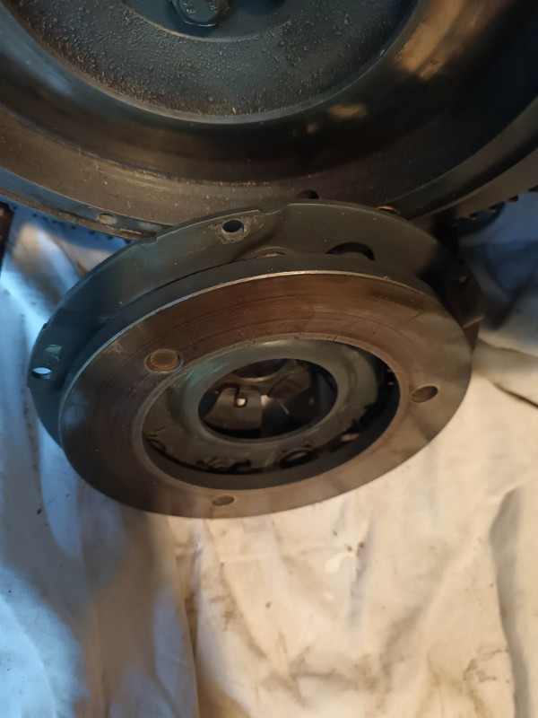

volant moteur
et mécanisme 3 doigts
la suite ( enquiller le moteur dans la BV ) dans quelques jours après réception des pièces manquantes - en attendant je vais procéder au nettoyage des freins a l'alcool à bruler et à la soufflette avant pendant que tout est démonté.
