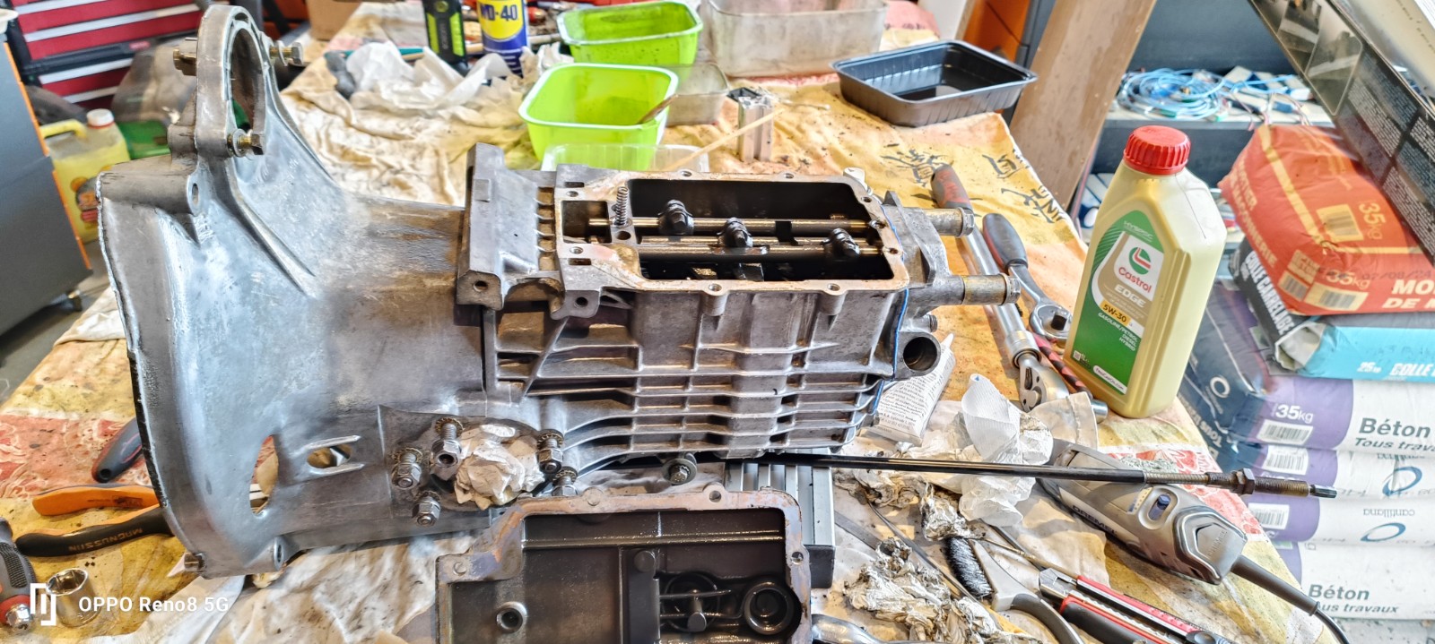

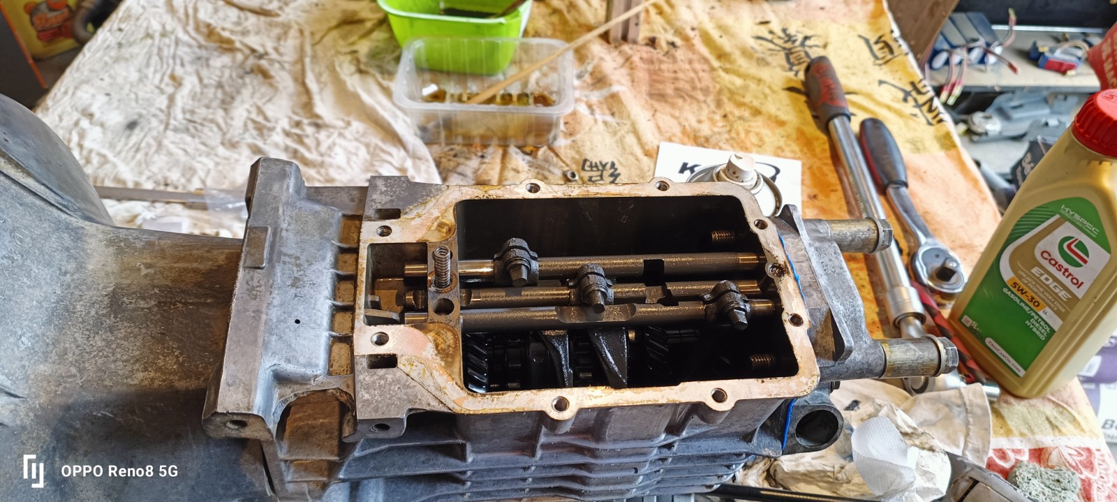

reprenons la présentation des travaux sur la boite de vitesse.

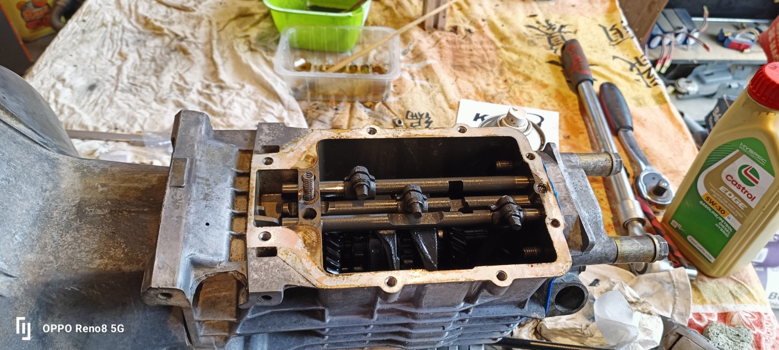

on ouvre maintenant sur le dessus de la boite
pareille, vérification, nettoyage, puis on refait le joins à neuf

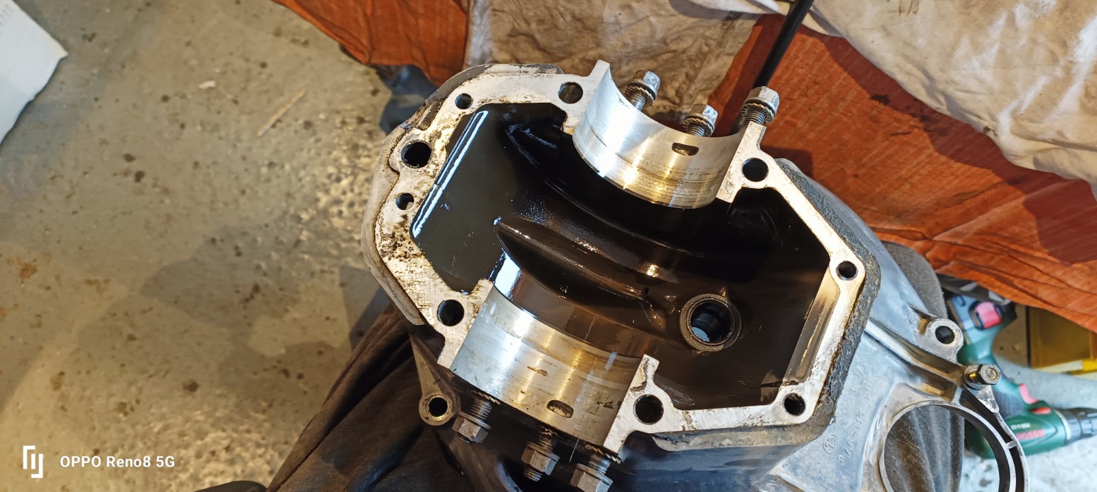

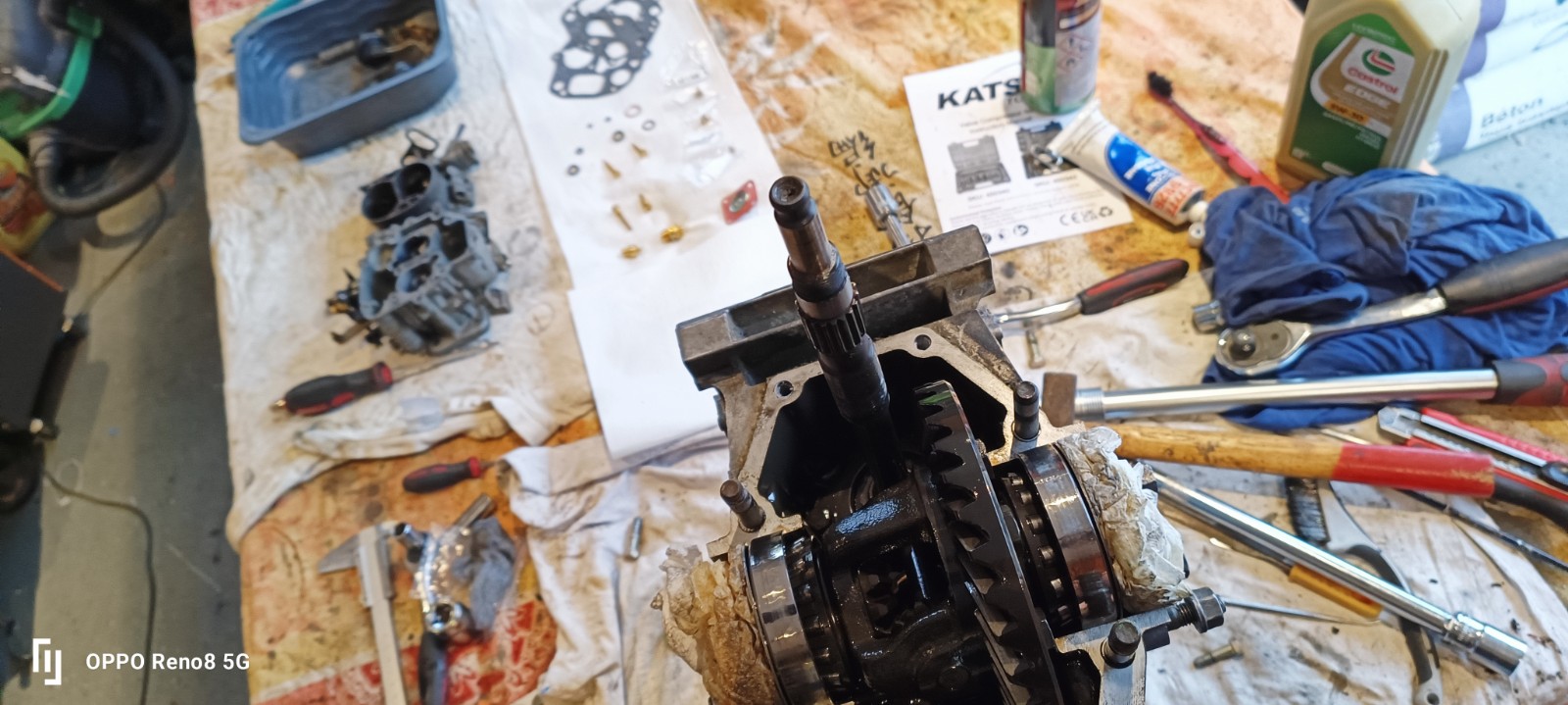

on passe au dernier joint, la cloche. on ouvre et là on est sur le différentiel, on vérifie les roulement conique, les pignons, il n'y a pas de joins en sortie de boite, se sont des rainures qui repousse l'huile dans la boite.
c'est OK pour le différentiel, on nettoie les portées et on remonte la cloche.

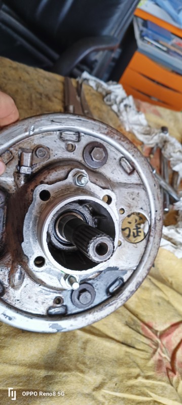

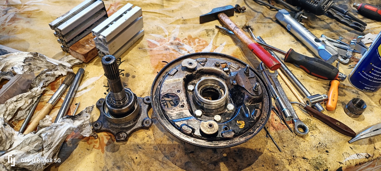

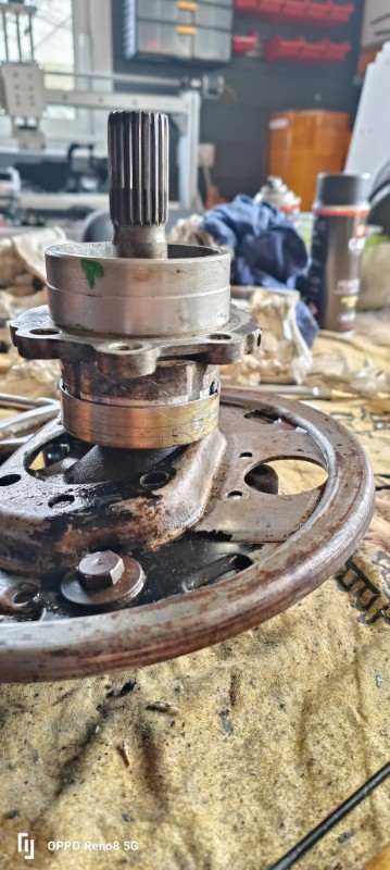

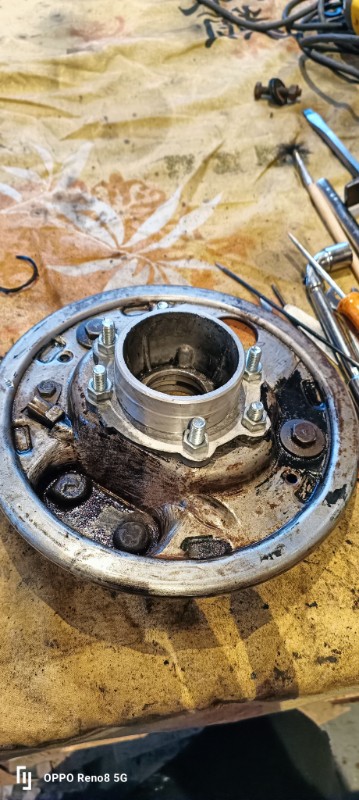

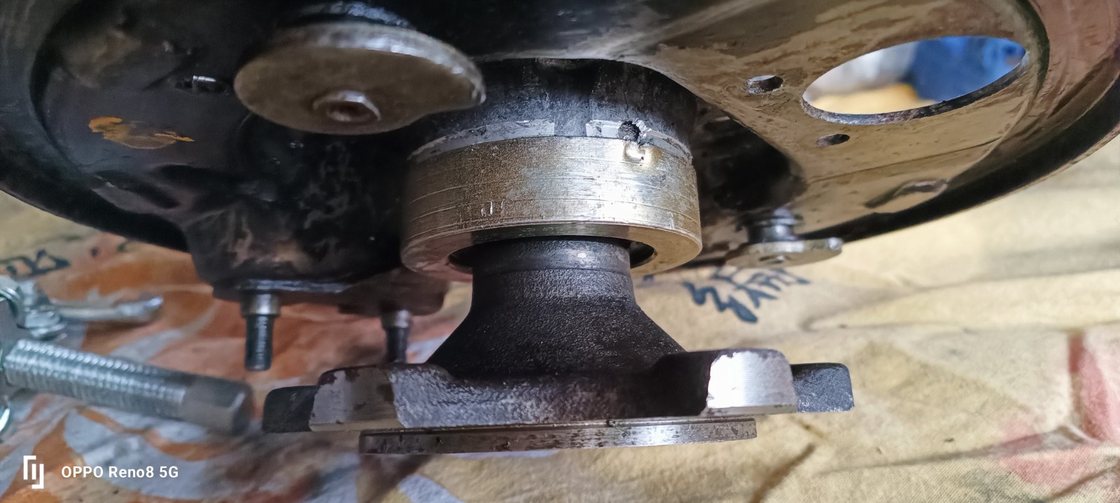

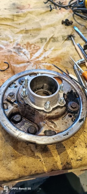

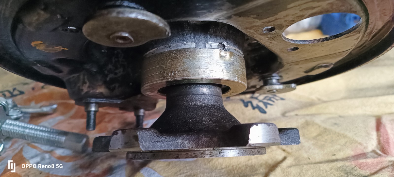

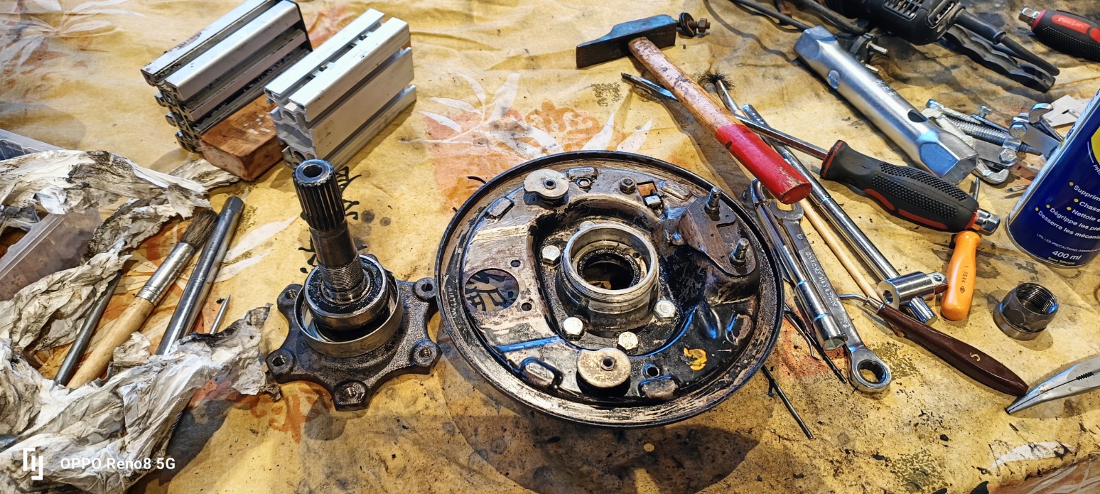

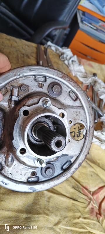

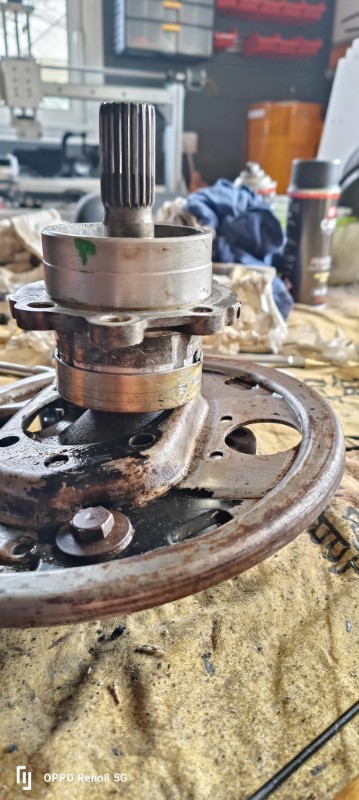

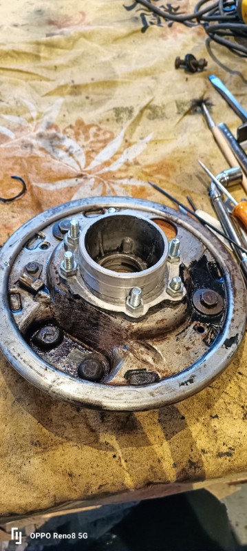

par contre pour ce qui est des petit arbre de transmission en sortie de boite, le roulement présente du jeux, de toute façon pour achever l'étanchéité de la boite j'aurai du changer les joins spis.
j'ai enlevé l'écrou sur l'arbre, l'entretoise et essayé de chasser l'arbre, mais rien n'y fait. j'ai essayé de dévisser la bague arrière du roulement rien, enfin ne connaissant pas trop comment s'était monté, j'ai lancé un appel à l'aide dans la rubrique transmission.
Merci à ceux qui m'ont répondu, et orienté sur un post qui traitait du sujet.
apparemment j'était dans le vrai, mais n'étant pas sûr la prudence était de mise.
j'ai donc repris le démontage, et cette fois ça y est.
j'ai retiré le roulement avec un extracteur et le joins spi est dur comme la justice, le caoutchouc ne remplissait plus sa fonction initiale.

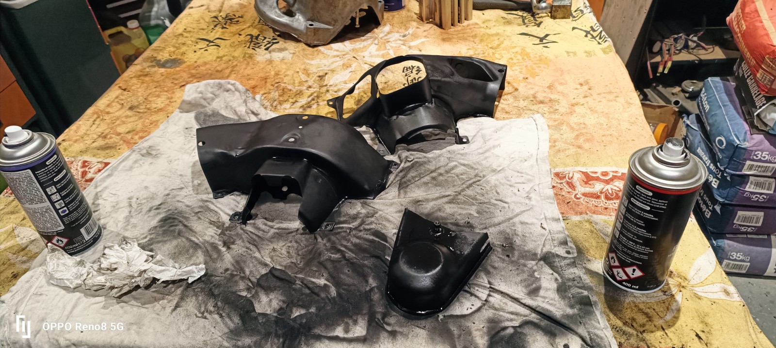

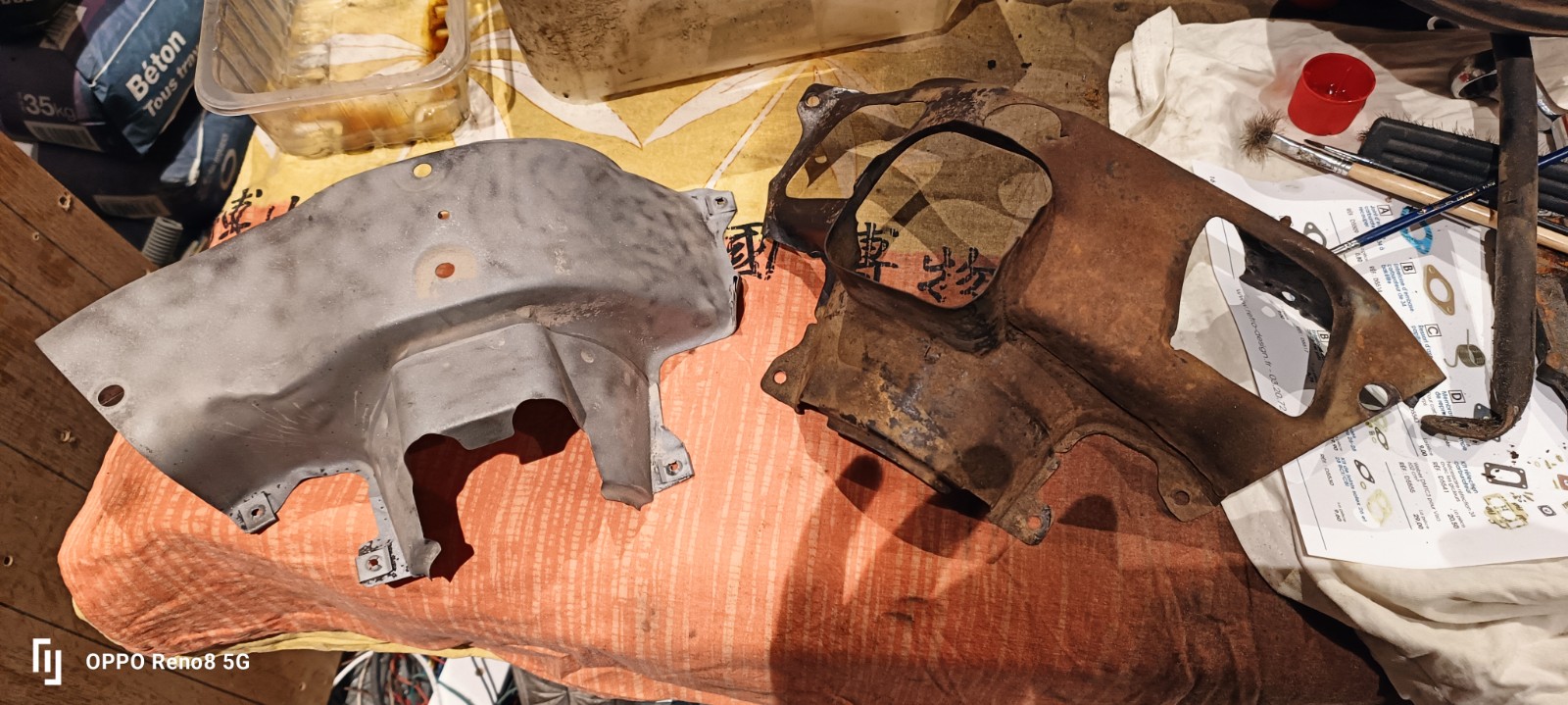

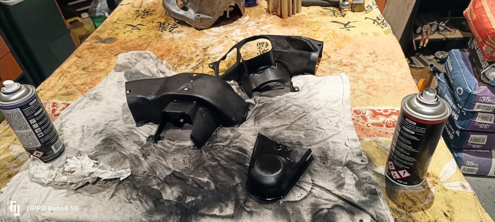

autrement je ne vous en ai pas parlé, mais je me suis fabriqué un caisson de sablage, et nous avons traité toutes les pièces avant de les repeindre.

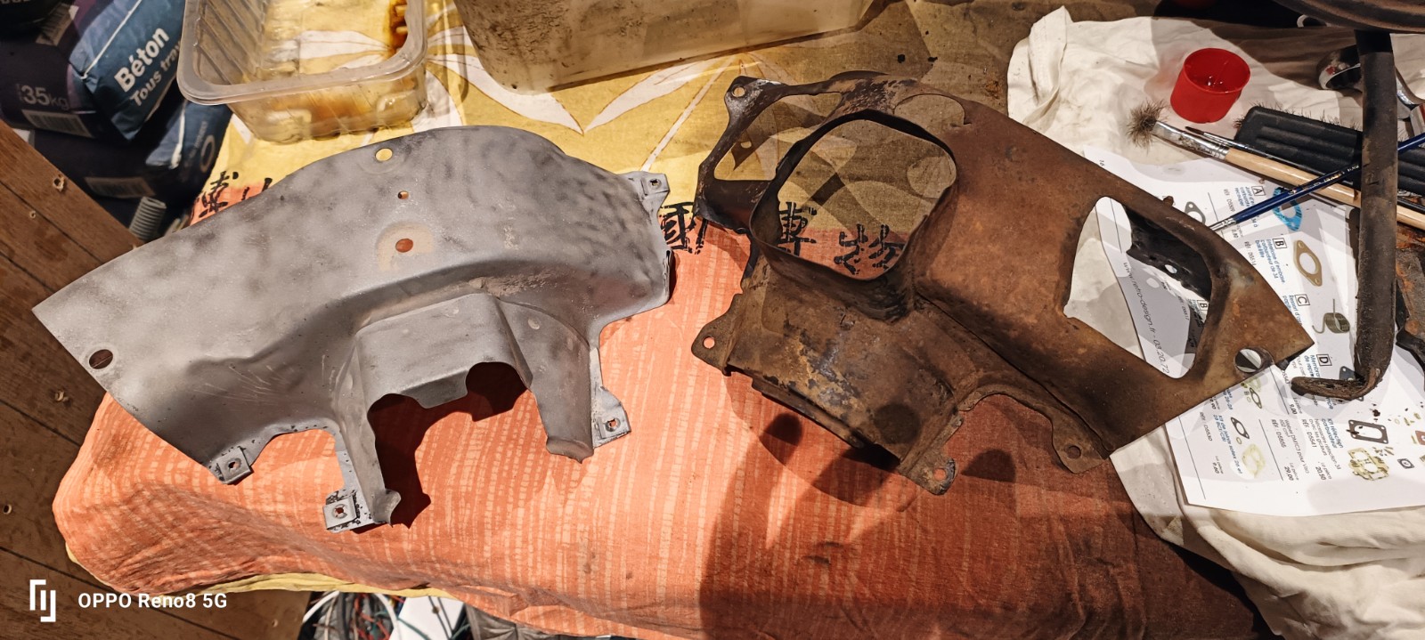

l'ensemble des tôles ont été réparées, seul les réchauffeur ont pris cher, je vais donc les remplacer par des pièces d'occasions, j'attend seulement la fin du mois pour les acheter.
