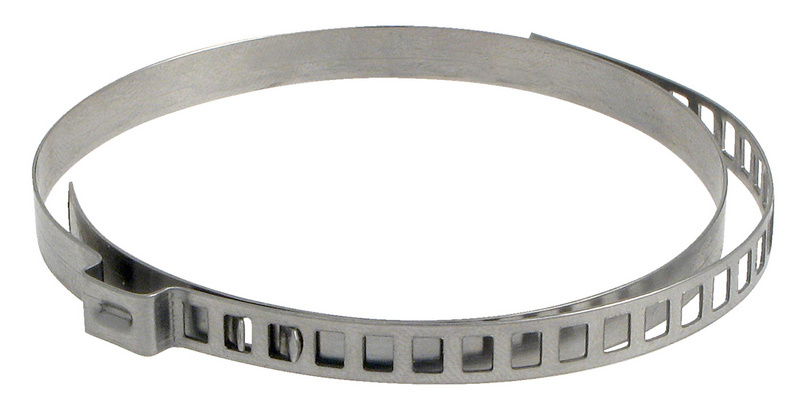

Bon je suis un peu dépité... Après avoir passé plusieurs heures sur ces fichus soufflets, le verdict est que ça bombarde de la graisse par les soufflets de roue (côté roue, gros diamètre), je suis allé faire quelques kilomètres en ville et sur route à 90 pour tester.
Est-ce "normal" au début, c'est le trop-plein de graisse qui s'évacue, ou est-ce mon collier qui est mal serré ? Si c'est ça, pour le cardan droit je peux comprendre (le soufflet "tourne" sur le cardan malgré le collier), mais le gauche je l'ai fait nickel, ça me surprend...
Au niveau des colliers, est-ce-que des rislan peuvent convenir ? J'avoue que les colliers métalliques fournis par Burton ne sont pas ma tasse de thé...
Bref, un bon weekend... Entre ça, la vis de purge de la boîte qui est grippée, mes clés trop épaisses pour dévisser les écrous du câble d'embrayage... Je crois que ça va se finir au garage tout ça, à vouloir faire des économies et m'amuser j'aurai surtout perdu du temps et de l'argent... :cry:
En matière de restauration mécanique , il faut savoir rester humble et pragmatique, sans oublier que parfois le mieux est l'ennemi du bien ...Les colliers métalliques de Burton doivent se serrer avec un clé spéciale certainement :???:
Le rilsan peut convenir certainement mais la aussi il faut les serrer avec la pince adéquate pour que ça serre bien !

Ce sont des colliers de ce type:
https://www.burton2cvparts.com/collier- ... anguage=fr
Pas besoin de pince spéciale normalement... On pince l'excroissance et ça serre, point. J'avoue que pour le premier j'ai tâtonné, le serrage n'est sûrement pas optimal, mais pour le 2e je suis surpris (et un peu vexé j'avoue). Tant pis je vais essayer de faire reprendre ça par un (vrai) mécano.

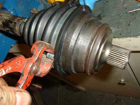

Le fin mot de l'histoire : j'ai réussi :) avec les colliers métalliques... Pas trouvé de rislans suffisamment longs. Finalement ces colliers métalliques finissent par se mettre, en serrant au maximum "à la main" et pour finir finir en pinçant l'excroissance à la tenaille, et non pas à la pince plate ou multiprise... Et ne pas se prendre la tête à essayer de rattraper un serrage foiré, prendre un collier neuf, ça vaut moins de 1€ chez n'importe quel grossiste auto !

Je ne connaissais pas ce collier. A t-il un nom particulier ?
Merci de l'info, en tous cas.

Non, je ne sais pas si ils ont un nom particulier :| c'est ce qu'on m'a proposé chez AD en demandant des colliers de soufflet de cardan, et c'étaient les mêmes qu'avec le kit Burton. Pour l'instant ça tient :D bon il faut dire que j'ai peu roulé depuis.

:salut: Oui pas de nom spécifique mais ça tient aussi de mon coté depuis la mise en place :wink:
https://www.burton2cvparts.com/collier- ... _8034_8036

Bonjour, on peut utiliser une simple tenaille mais avant il faut limer les tranchants de la tenaille pour ne pas couper ,lors du serrage, le bout du collier, et voilà vous avait économisé 45€ :salut:
Le nom de ces colliers,si vous devait les commander, collier a raccord cranté
