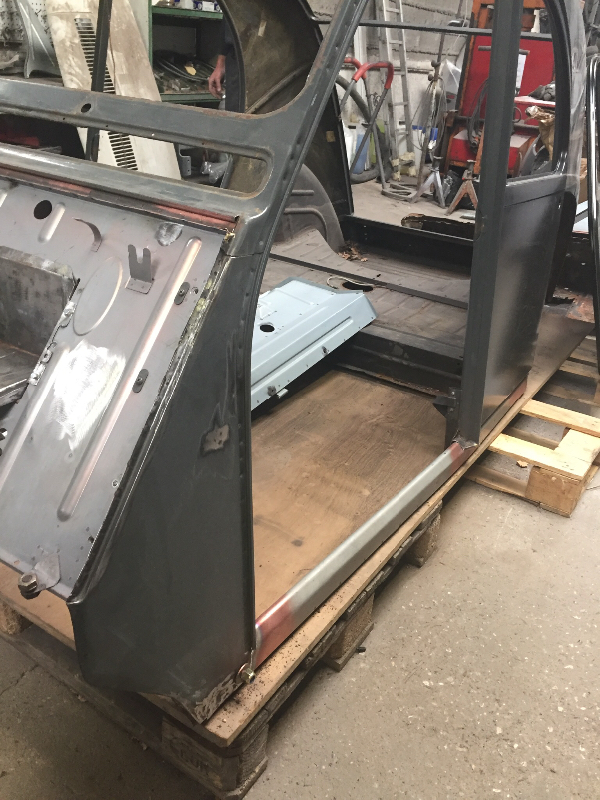

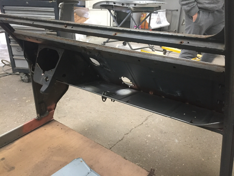

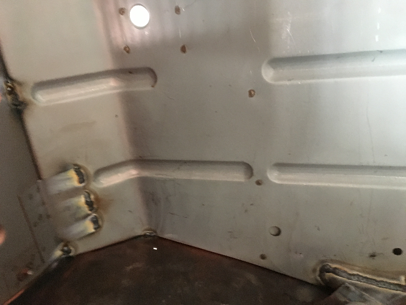

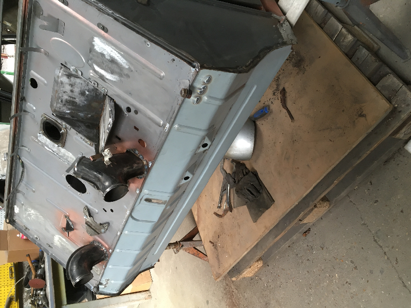

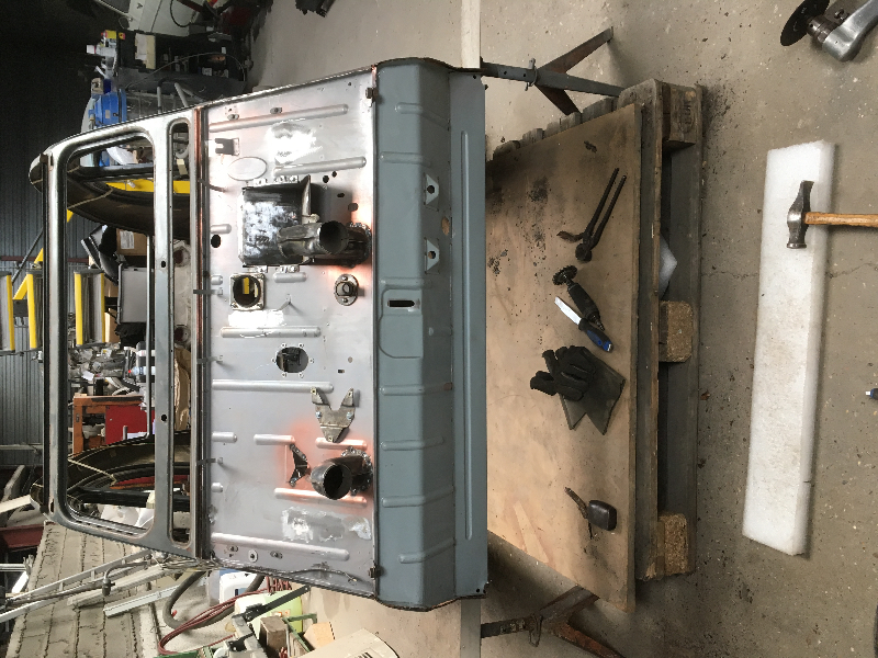

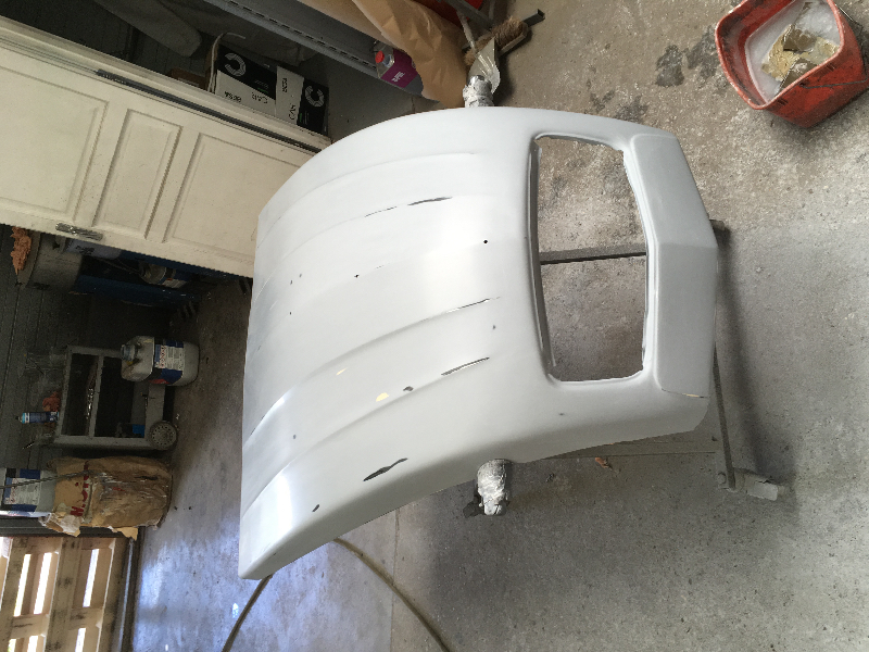

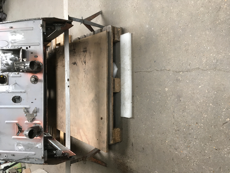

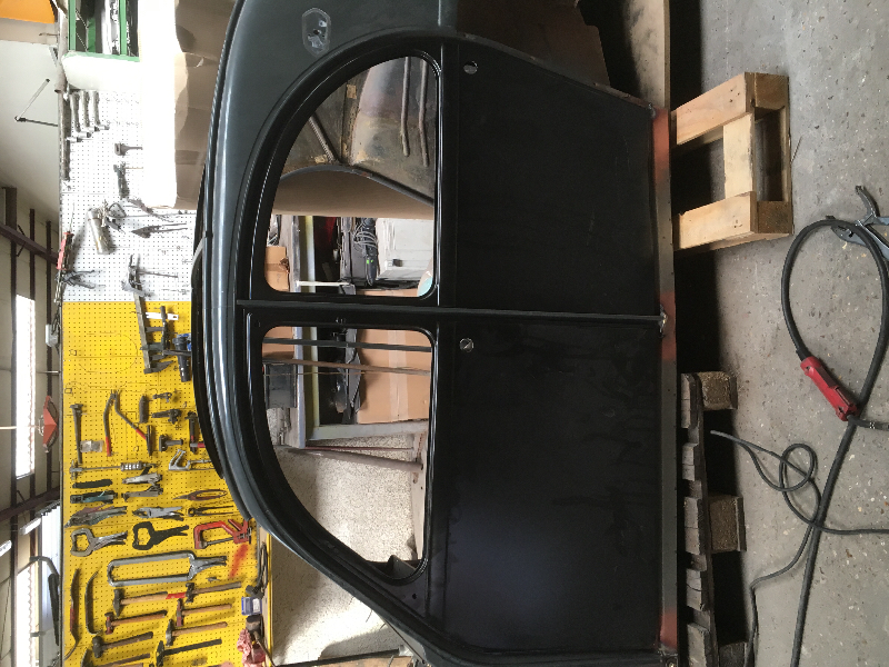

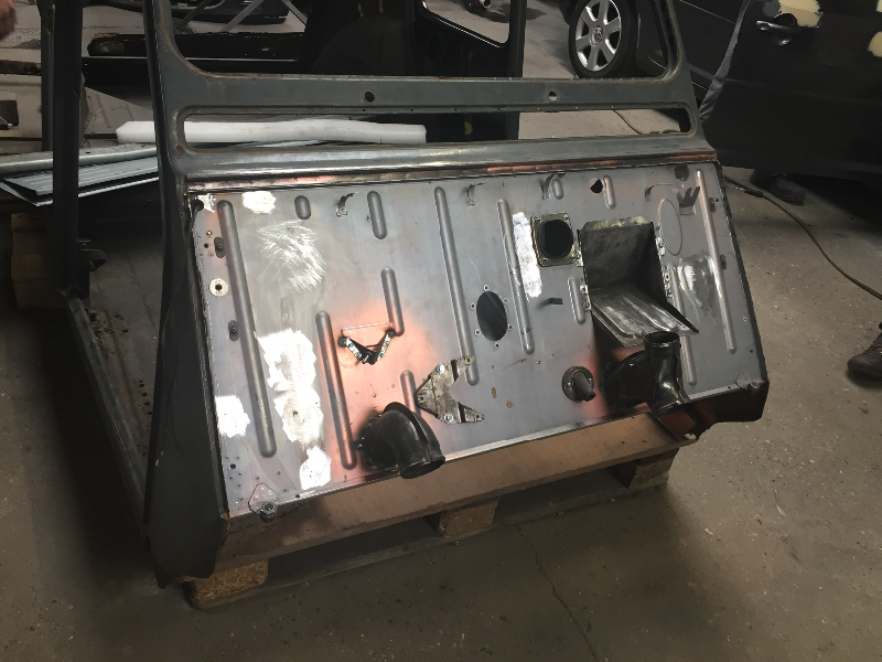

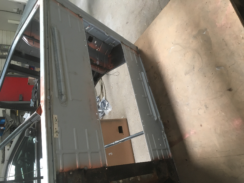

Le tablier, la tablette, le bloc compteur, et un bas de caisse sont remontés!
Quelques adaptations sont nécessaires sur le tablier (modif de la sortie de levier de vitesse, rebouchage de quelques trous, remontage des tuyaux d air) pour être comme à l'origine, ainsi que sur la tablette (guidage du frein à main ancien modèle au lieu de récent).
Bref, ça découpe, ça soude et ça meule!
Elle fait des étincelles cette 2 pattes!
JG

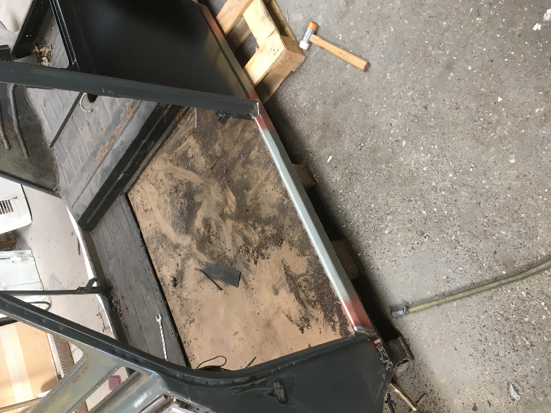

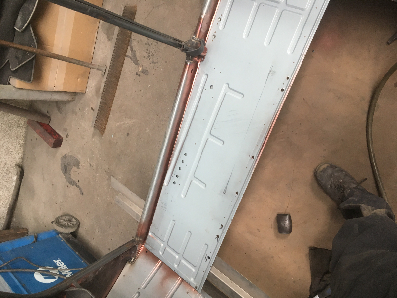

Un peu plus de photos.

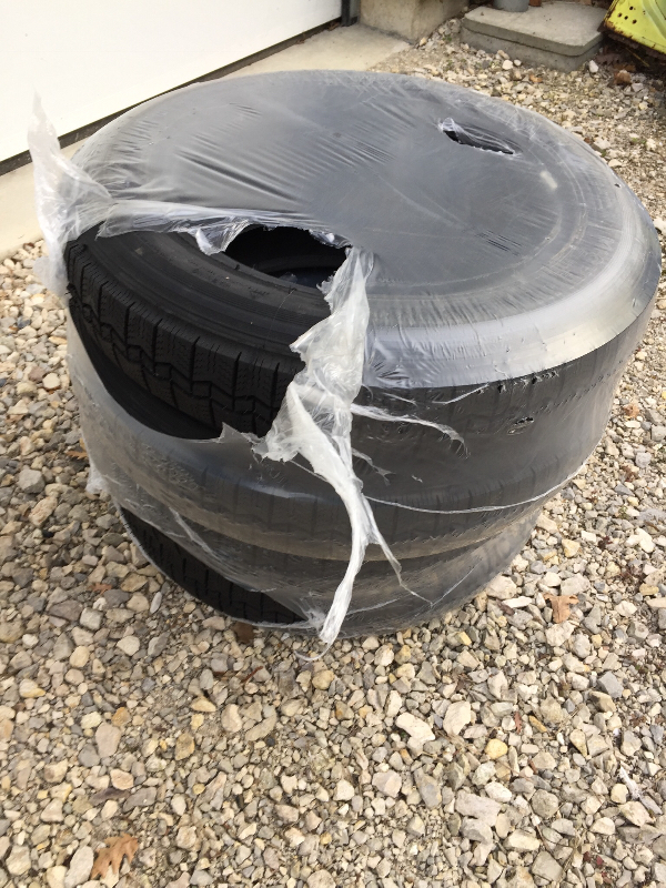

Voilà 4 nouvelles chaussettes en 125x15 modele X du bibendum!
Bon les jantes ne sont pas encores tout à fait prêtes mais bientôt...

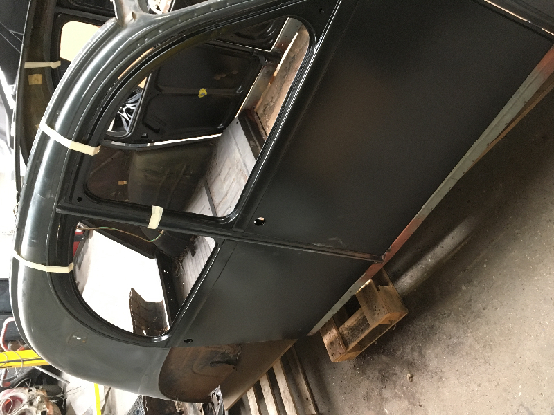

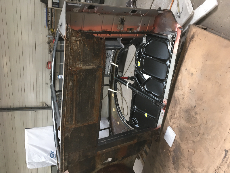

Je continue le reportage!
JG

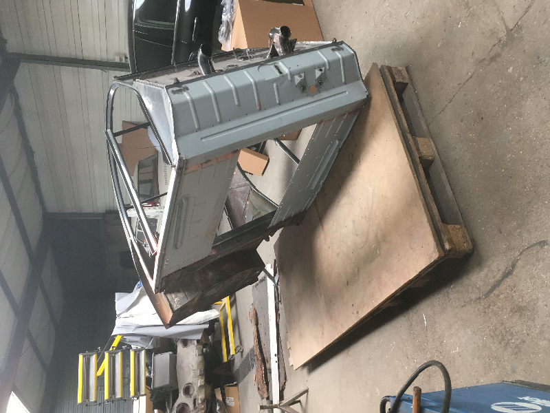

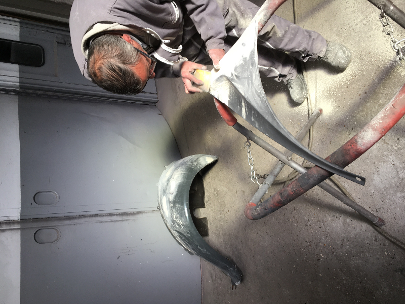

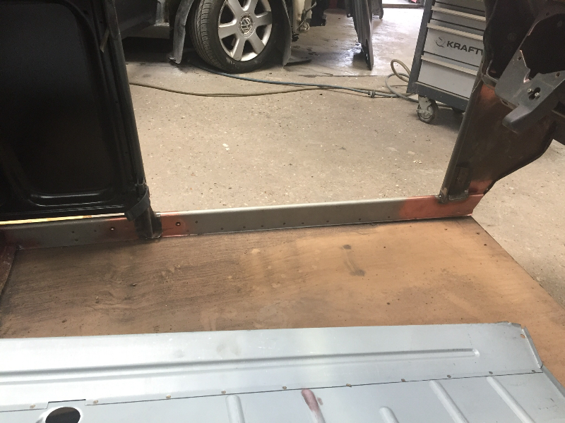

Encore quelques photos de ces derniers jours.
Ça reprend forme doucement ;)

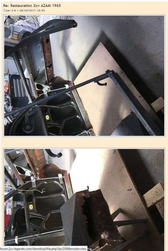

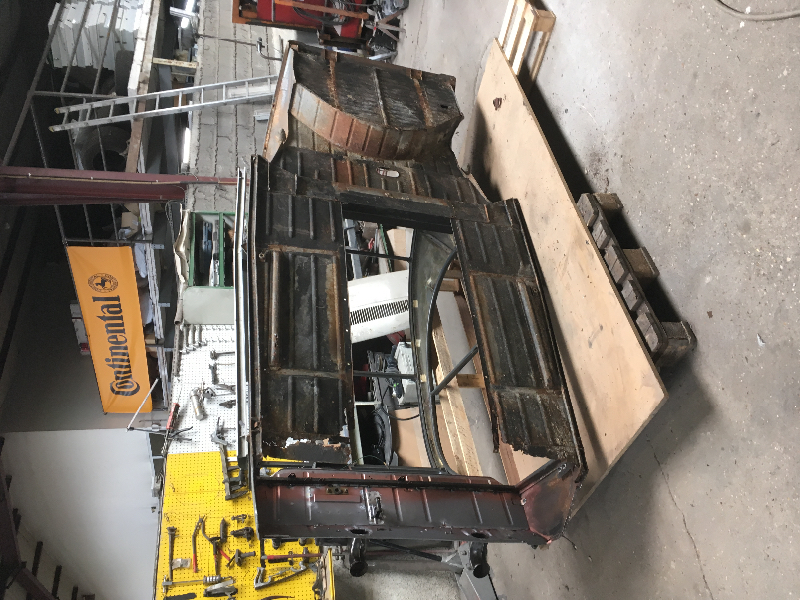

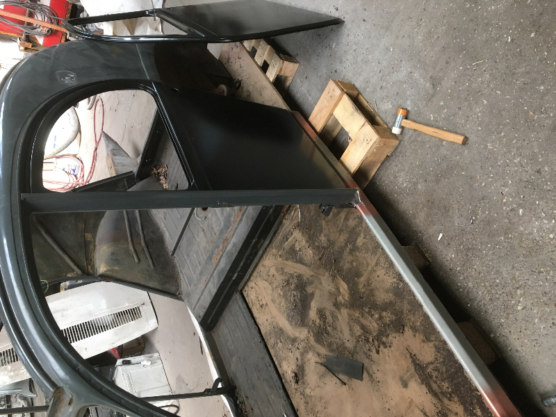

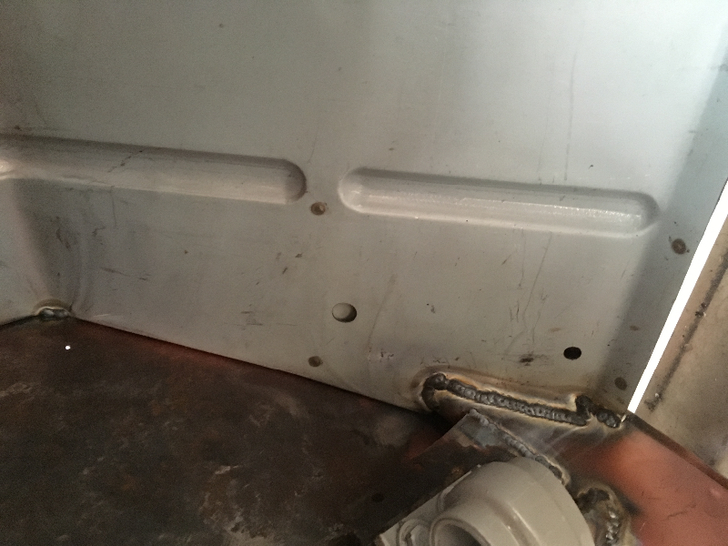

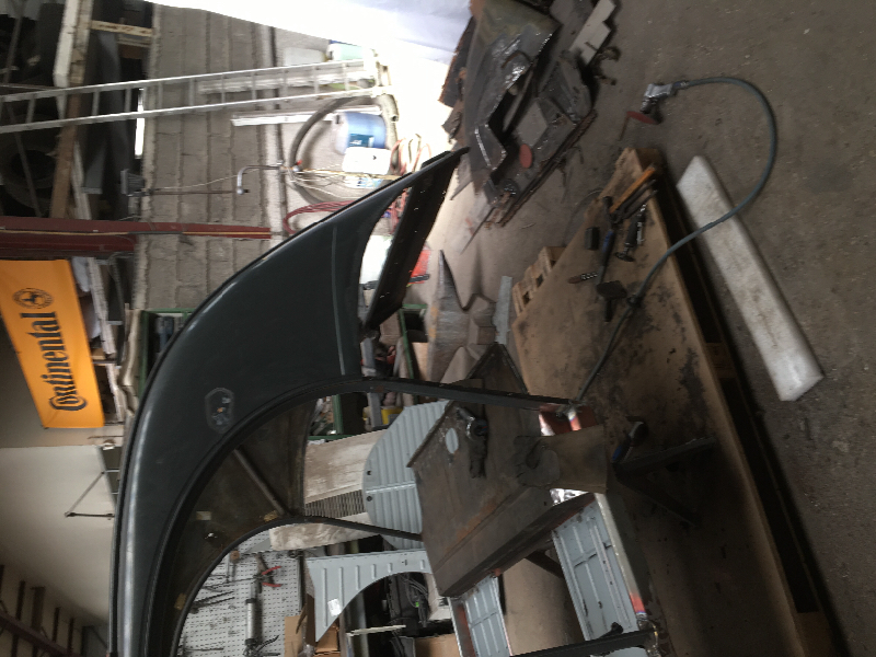

J'espère que celles ci seront dans le bon sens...

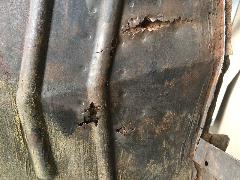

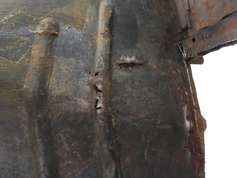

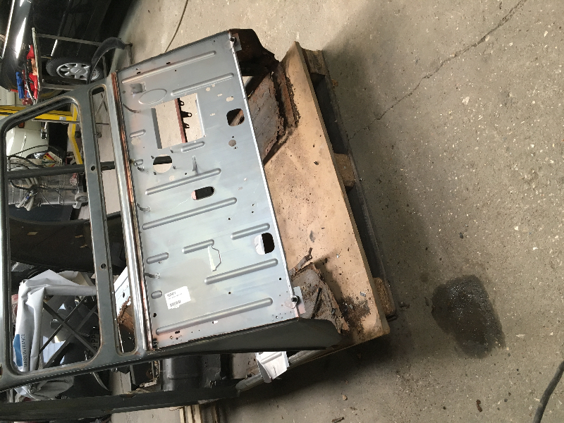

La tôle au dessus du plancher de coffre n'est pas bien fraîche non plus...
JG

Bonjour à tous.
Je cherche à savoir quel type de capote était montée sur les azam en 65?
À rainures ou plus lisses??? J ai toujours connu cette deuch avec une capote a rainures mais je me demande si ce n est pas trop moderne...
Après j ai un dilemme. Soit je reste dans le gris antracite d'origine, soit je monte une capote rouge un peu foncé qui pourrait être sympa avec le gris typhon de la carrosserie... Vous avez un avis?

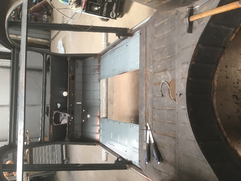

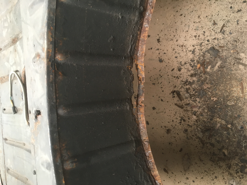

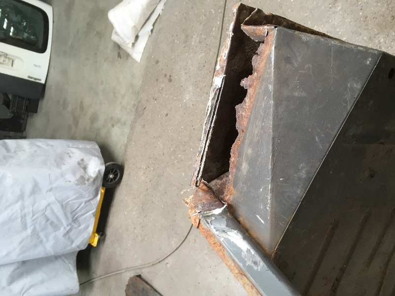

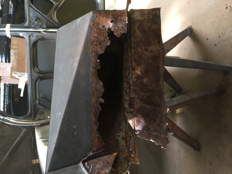

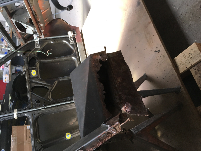

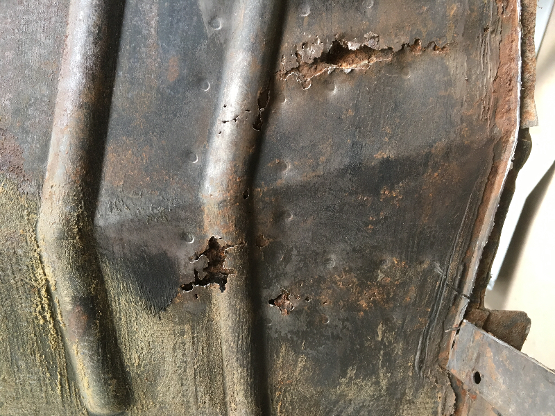

Pfiouuuu encore et encore de la rouille.... les passages de roues AR sont croqués au niveau de la tôle de butee de bras....
JG

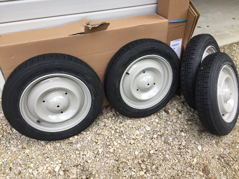

Bonsoir à tous,
Après sablage, après, ponçage,peinture en gris rosé AC136, et montage des pneus, voilà ses jantes prêtes à reprendre la route.
JG

bonsoir !
bravo pour cette belle deuche !...et juste pour info, j'ai des pneus à monter sur jantes...tu les a faites toi même à la main pour monter les pneus ou sur machine ? si fait à la main, dis moi juste ta technique, je vais essayer. ...pour la capote je dis rouge !! :D
J-G
Messages : 309
Ma deuche : 2cv AZAM 1965
Localisation : Etampes
Re: Restauration 2cv AZAM 1965
Message par J-G »
Je les ai montés à la main... mais comme tu vois sur les photos, toute cette étape est faite dans les locaux d'un garage et donc avec le matériel qui va bien.
Nous nous y sommes mis à deux, et avec les pneus bien graissés. Tout seul c est sans doutes un peu sportif...

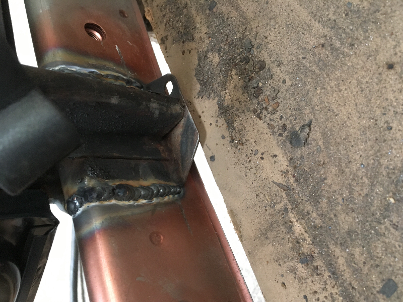

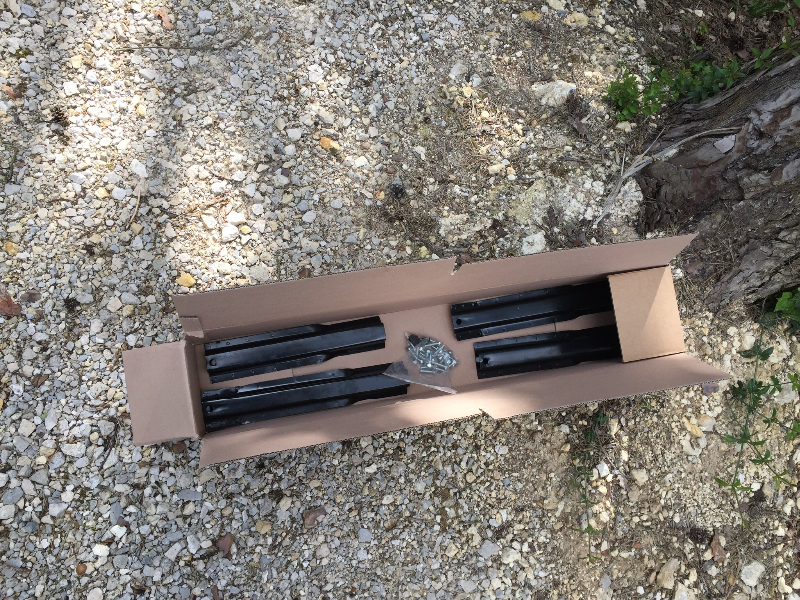

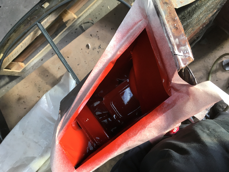

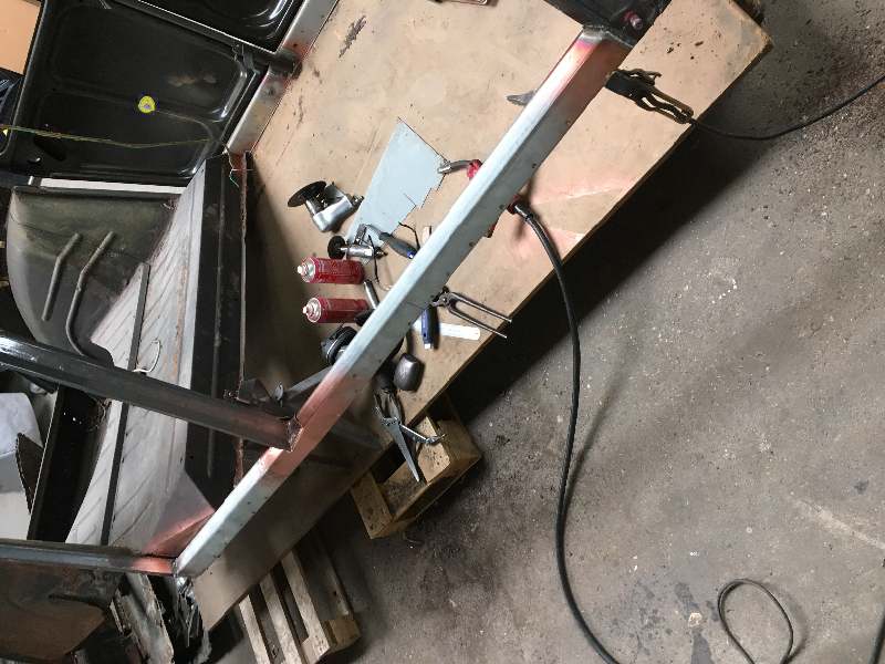

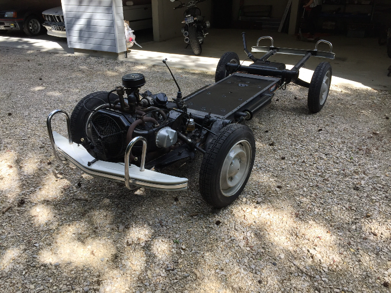

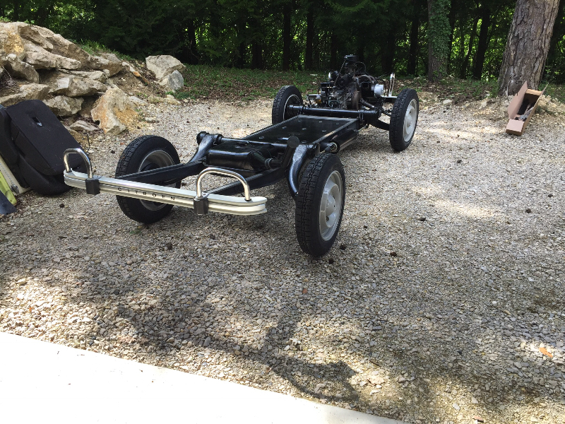

Le châssis est maintenant sur ses roues, et les freins purgés.
Les rallonges de châssis passées en cataphorese pour être protégées a l'intérieur et prêtes à être soudées ainsi que la visserie de remontage de la caisse sur le châssis.
Voilà pour ce week end.
JG
