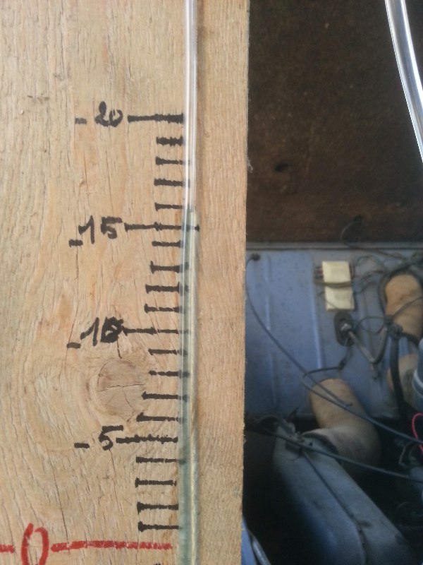

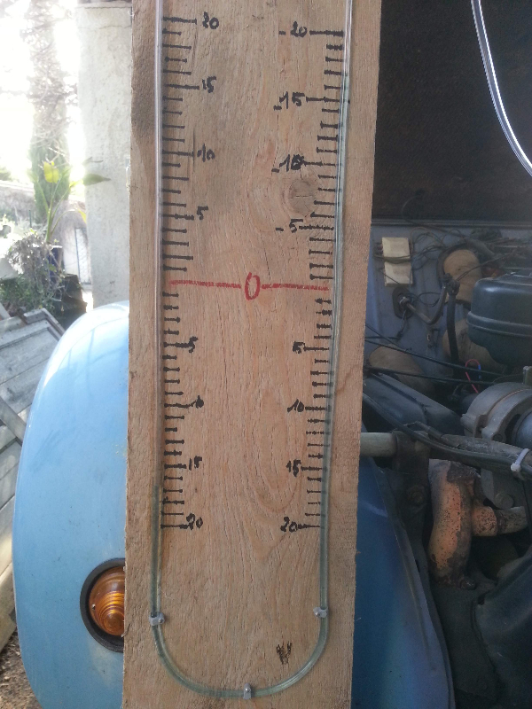

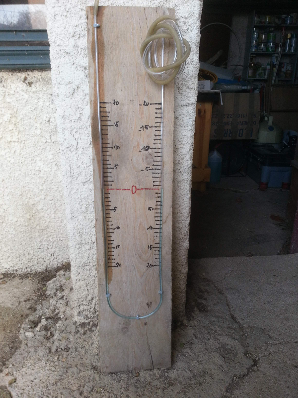

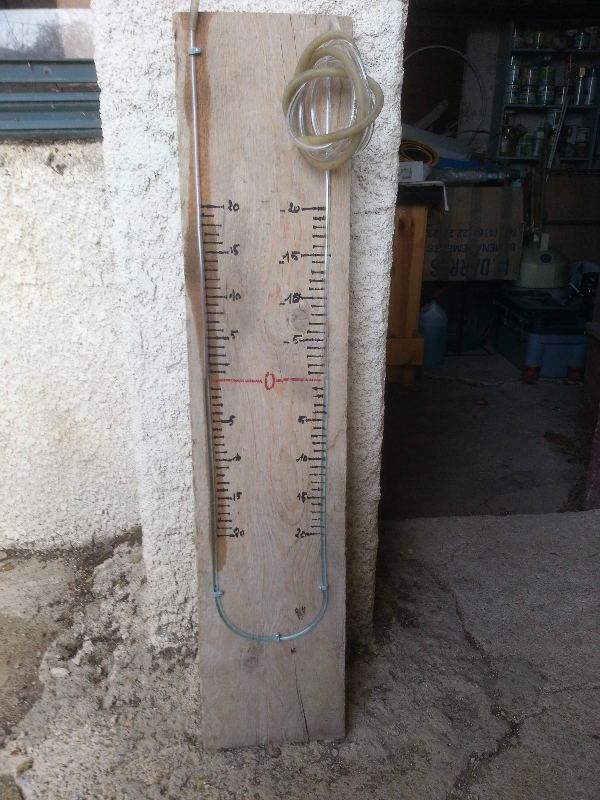

Le dépressiomètre après fabrication (10 mn + 1/4 d'heure pour marquer les repères :roll: )
Moteur au ralenti:
Moteur dans les tours:

oui Nico tu devrai confirmer ou pas ,moi sur mon téléphone je lis 16
la sur le forum aussi on vois mal ta pas mis suffisamment de colorant c’est bien + 16cm
attention de pas arracher le goudron en sortant de chez toi ,maîtrise bien l'accélerateur, :ptdr: bon ok :flingue: :flingue: je suis loin :mdr:

renato13 a écrit :ta pas mis suffisamment de colorant c’est bien + 16cm
Je vais en toucher un mot à Mr BREF lave-glaces pour qu'il mette plus de produit dans l'eau de son flacon :flingue: ! Je me disais aussi que les carreaux de chez moi n'étaient pas très propres ... Je crois que je commence à comprendre ! :pense:
:mdr:
Pour le goudron, ben ... il a bien tenu quand j'ai démarré. Pas de changement notable. Je n'arriverai pas plus vite au boulot !! :scoot: :|

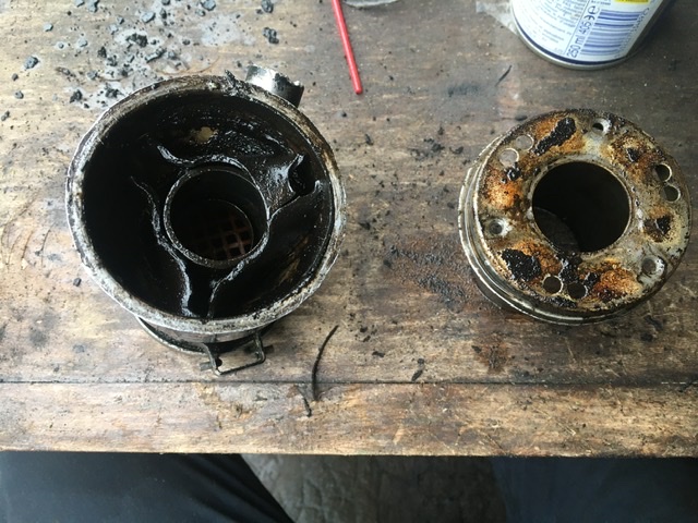

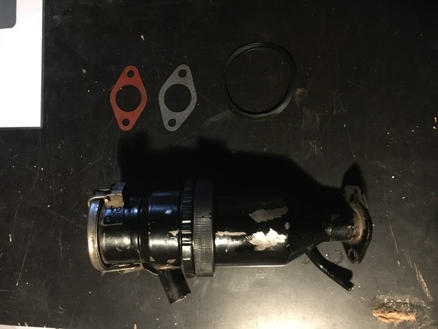

Bon ça y est... le reniflard est nettoyé et réparé avec le kit... je crois qu’il était vraiment malade ... jugez par vous même... :vomi:
Voilà tout neuf...
je posais la question un peu plus haut pour le joint... à la base il y avait ce joint rouge assez rigide. J’avais en rab une pochette de joints avec un neuf (le gris sur la photo) qui est plus souple... à votre avis je remet celui d’origine?
Sinon le gris souple ?
Merci!
Re: Changement du reniflard de ma 2cv.
Je mettrais le joint neuf.
Sur les voitures modernes on ne met pratiquement plus de joint, mais de la pâte.
Et moi, qui porte des bretelles et une ceinture, je monte tous les joints avec de la pâte. :ptdr: :ptdr:
