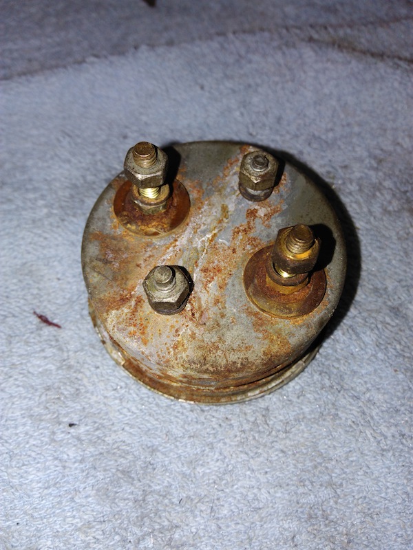

bob41 a écrit :Ce n'est pas le compteur d'origine de la voiture, il a été remplacé.
Ton compteur marqué C6 est de mars 1956. Mais c'est bien un compteur de A.

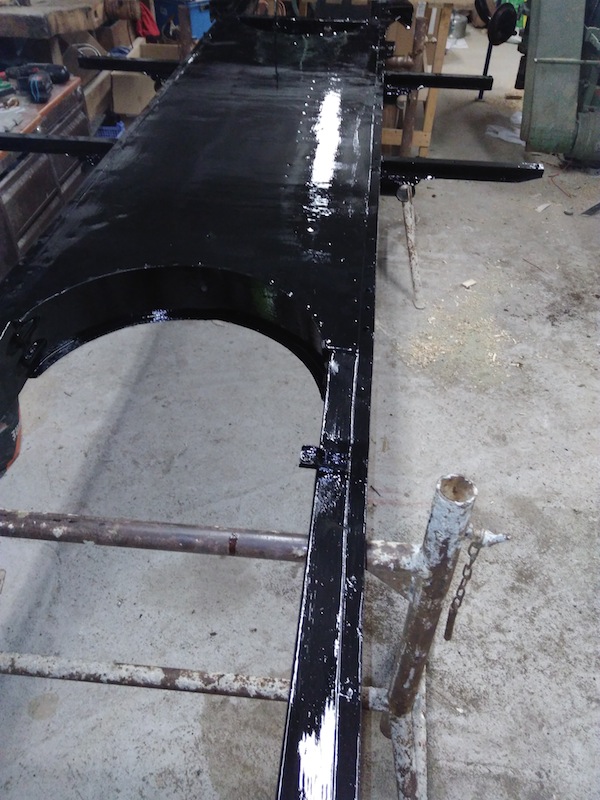

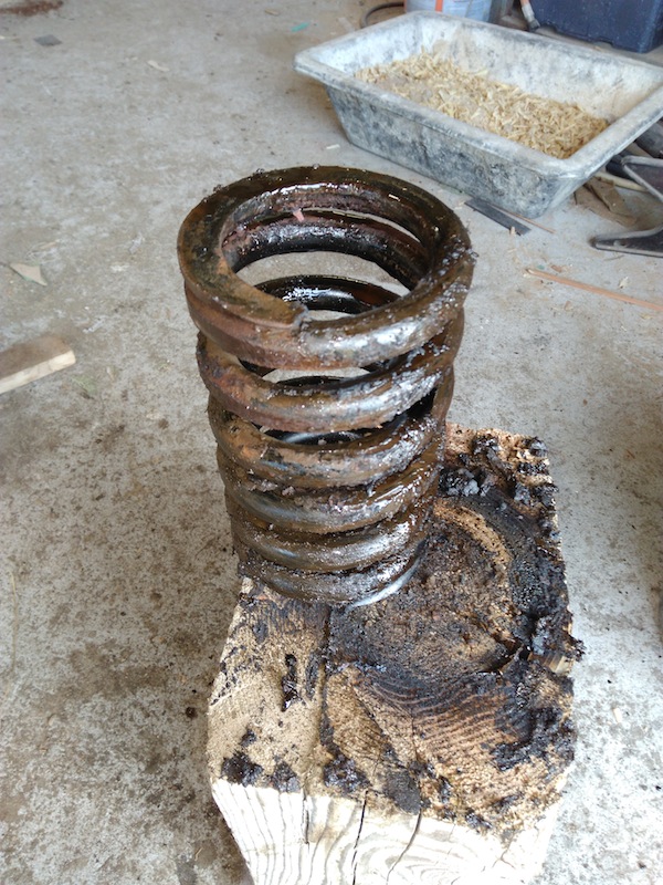

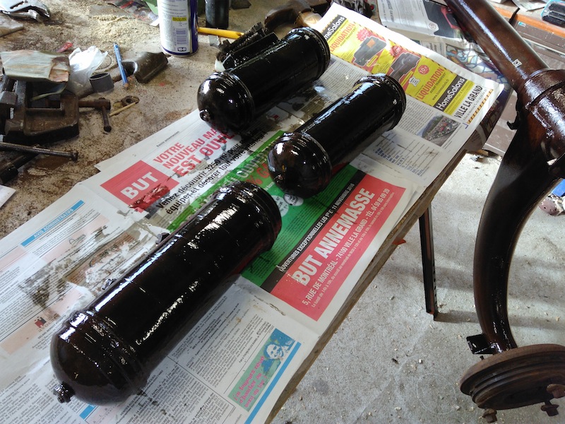

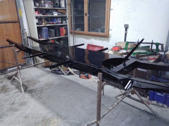

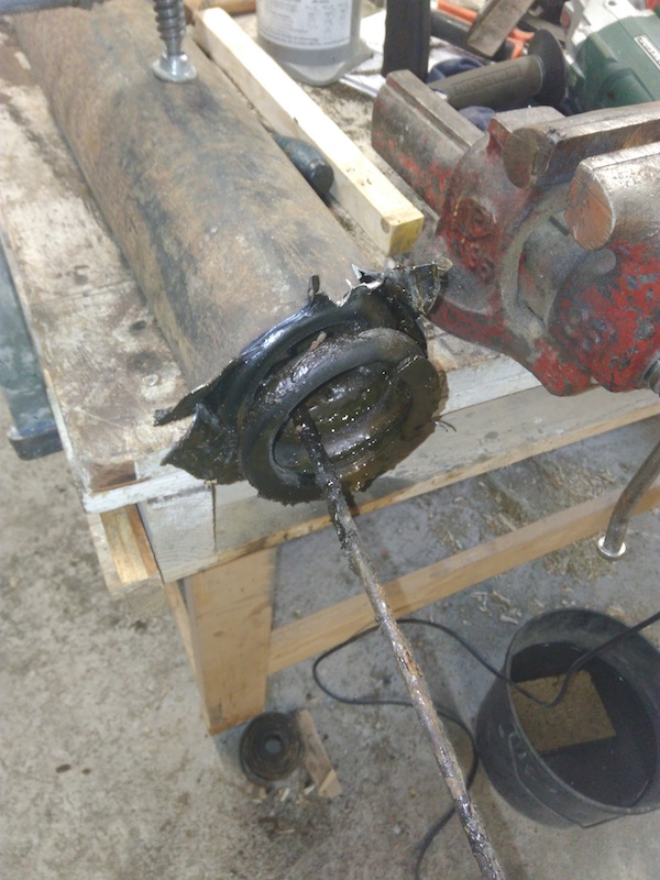

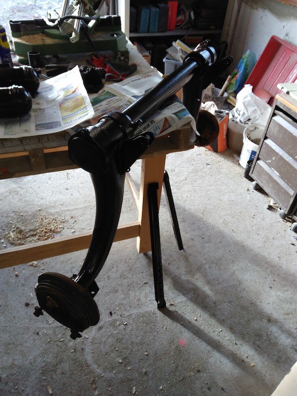

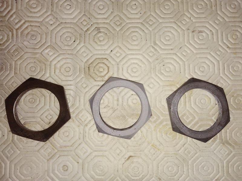

Depuis 7 jours, pas mal de travail effectué: Démontage des pots : les ressorts sont très bons, en revanche les garnitures des coupelles à l'intérieur sont toutes HS, cassées et/ou usées. Donc ne seront finalement conservés que les tirants, ressorts, sucettes. Le reste sera neuf.

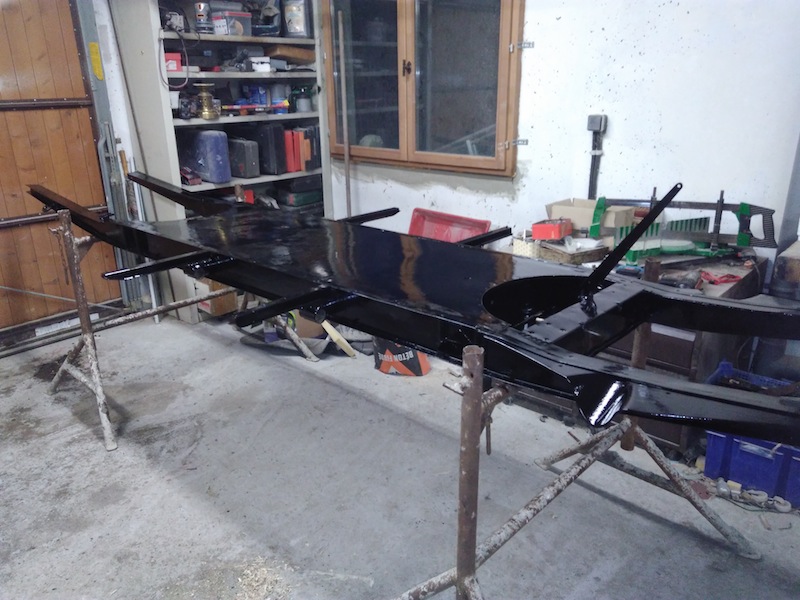

ensuite côté châssis, passage de l'antirouille au pinceau sur tous les éléments (châssis, essieux, batteurs,...) puis après séchage, passage d'une couche de noir + antirouille uniquement sur le châssis. Prochaine étape: couche finale noire antirouille sur le châssis et tous les éléments (essieux,...), puis antigravillon sur tôle inférieure châssis:

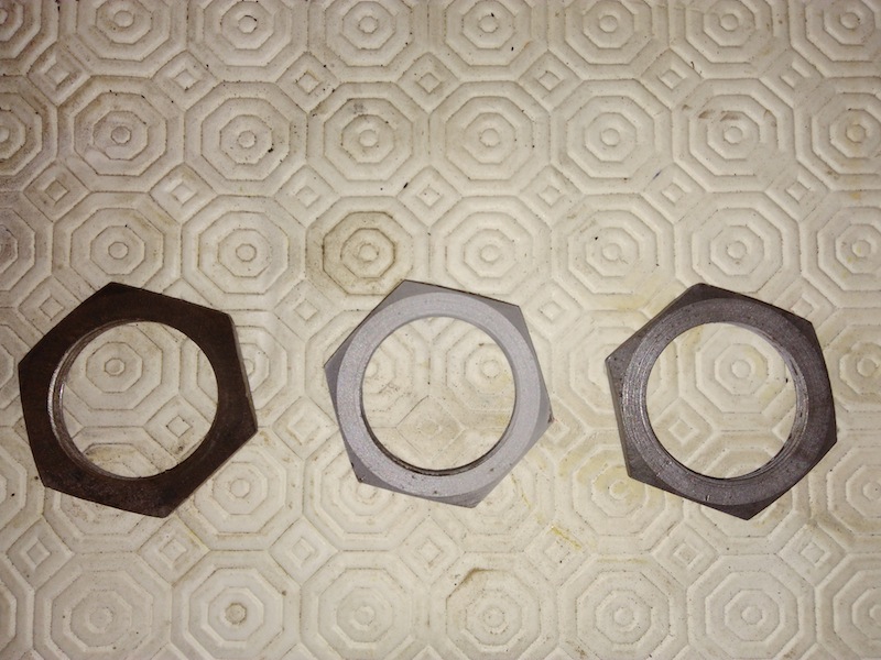

Entre temps sablage des éléments qui seront remontés sur le châssis à l'avenir:

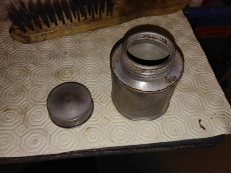

bocal de liquide de frein:
écrous de pot de suspension (avant /après) :

Messages : 17423
Re: Restauration 2CV type A
Bien !!!! :clap:
Ben dis donc ... tu ne chaumes pas :shock:
Allez, continue de nous régaler. :wink:

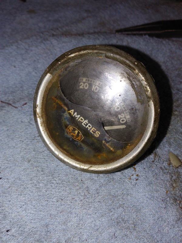

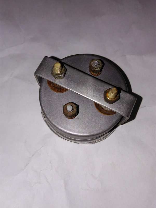

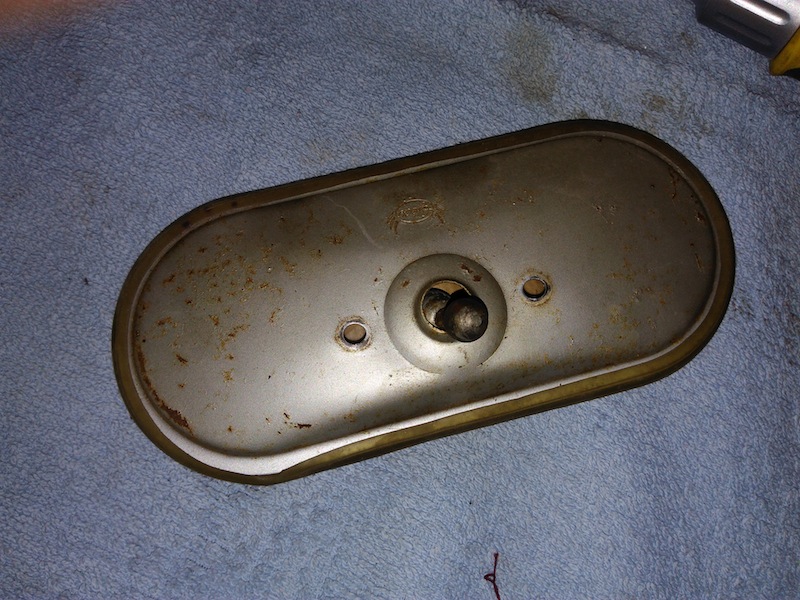

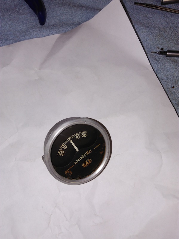

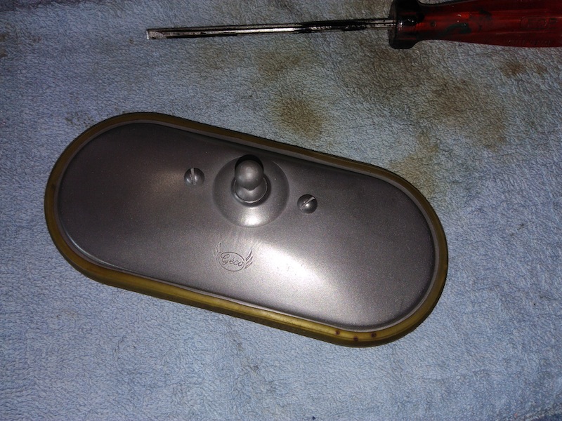

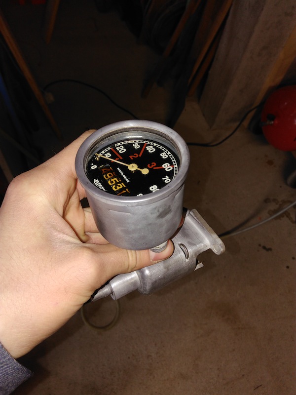

bon alors la commande pour finir le châssis est en route (mousse, caoutchoucs, pot suspension,...) en attendant je fais quelques travaux sur la jaune et je restaure les petits éléments intérieur (pour le métal, sablage grain 0,1mm et ponçage paille de fer) Photos avant/après:
rétro:
ampèremètre:
compteur:

Re: Restauration 2CV type A (février 52)
Bravo pour ton boulot, c'est super.
Pour le rétro, ce n'est pas le bon modèle. Le rétro intérieur des 2 CV A et AZ jusqu'en 1959 est une simple glace tenue par quatre griffes, et il y a deux tailles : 90 mm de 1950 à 1957, 110 mm après.
Il est refabriqué par Les Filles de Levallois, mais en rupture actuellement. :shock:
Par ailleurs, sur tes photos antérieures tu montres le bocal de liquide de frein en tôle. Je suppose que tu vas devoir installer un maître cylindre neuf. Dans ce cas il te faut mettre un adaptateur, aussi vendu par les FdL, car le diamètre du trou de sortie des MC de 2 CV A n'est pas le même que celui des MC vendus actuellement et qui sont pour AZ.
Pour le compteur de vitesse, la molette est noire à 10 tétons et non à cinq ; as-tu cette pièce ? (les trois molettes de la voiture sont à 10 tétons).
Bon courage et encore :clap:

bob41 a écrit :Pour le rétro, ce n'est pas le bon modèle. Le rétro intérieur des 2 CV A et AZ jusqu'en 1959 est une simple glace tenue par quatre griffes
oui j'ai vu ça dans un magazine présentant une type A de nov.52. Je vais remonter celui ci qui était dans la voiture en attendant d'en retrouver un dans une bourse ou en neuf.
Merci pour l'info pour le bocal de liquide de frein, je passerai une grosse commande chez fdl pour les planchers notamment.
bob41 a écrit :Pour le compteur de vitesse, la molette est noire à 10 tétons et non à cinq ; as-tu cette pièce ?
j'en ai qu'une sur 3 malheureusement, mais ce sont les mêmes que les tractions donc pareil dans une bourse j'en trouverai sûrement.

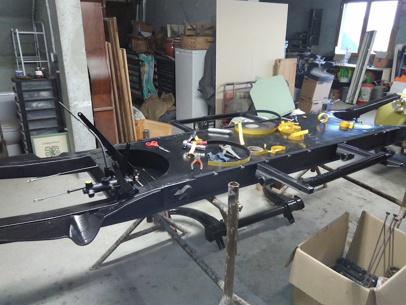

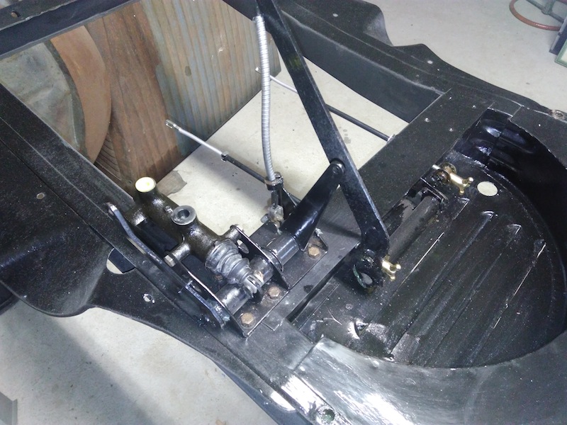

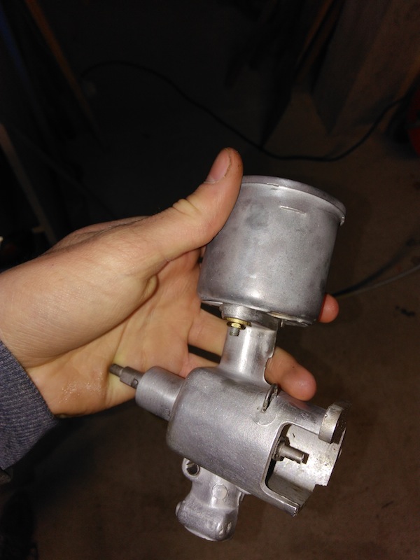

Voilà la suite, après avoir terminé la réfection des petits éléments du tableau de bord en attendant, la commande est enfin arrivée ce matin. Du coup j'ai pu continuer la restauration.
Voilà pour aujourd'hui: remise en place m cylindre, câbles frein à main, mousse,...etc
Voilà pour aujourd'hui.
PS: j'ai cassé au démontage un tirant de suspension AV (longueur totale 62cm) et Renov2cv n'en avait plus, du coup j'en recherche un d'occasion pour pouvoir remonter et souder mes pots de suspension. Si je n'en trouve pas je serai bloqué. Je lance donc un appel et posterai une annonce dans la rubrique adaptée.
Je n'ai pas de tirant de suspension disponible, ou alors faut que j'en ôte un sur un pot, et ça risque de ne pas être le bon....
Pour les câbles de frein à main, il faut d'abord les monter dans les freins et ensuite on les passe dans les trous du châssis en remontant la boite. Là, tu vas avoir du mal à les fixer dans les tambours :shock:
Bon courage pour la suite.

:salut: Bravo pour ton travail Math :wink:mais pas pour l'ouverture de ton pot :non: il y a un outil qui s'appelle "meuleuse" :)
renato13 a écrit :tu a utilisé quel genre de grenade pour ouvrir tes pots?
il lui restait un pêtard mammouth :shock: dans tous les cas il a fait ça avec application,minutie et amour,ça se voit !!! :laughing:

RICMAN41 a écrit :Bravo pour ton travail Math mais pas pour l'ouverture de ton pot il y a un outil qui s'appelle "meuleuse"
:mdr: :lol: A la dynamite!!! Non plus sérieusement j'ai commencé à la meuleuse, et puis pour aller plus vite j'ai disqué. De toutes façons je change les enveloppes, coupelles et garnitures intérieures, seuls les tirants, ressorts et ressorts anti galop sont gardés et restaurés.

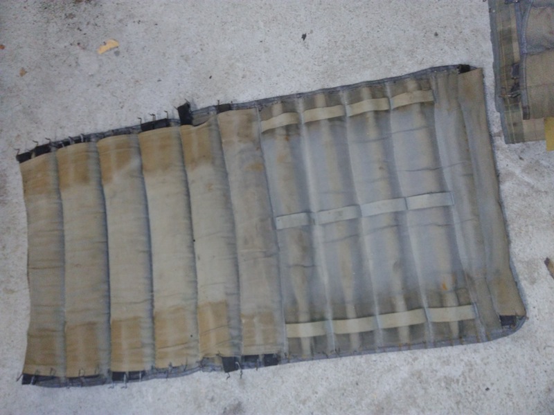

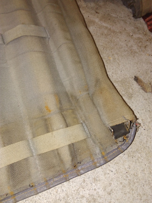

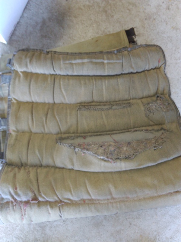

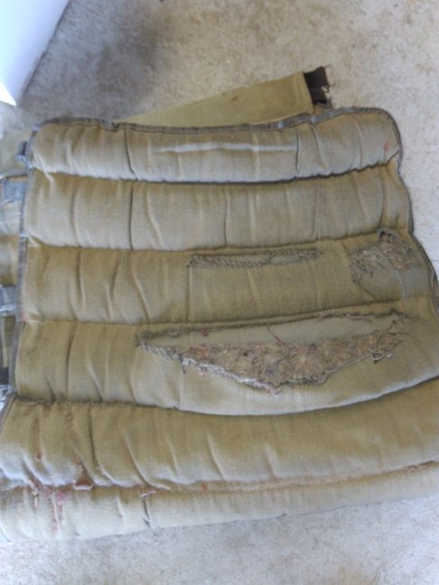

Ce matin, une belle découverte, sous la couverture cousue sur les anciennes garnitures avants, j'ai retrouvé la sellerie d'origine grise des toutes premières (uniquement à l'avant car l'arrière est écossais) ce qui confirme bien l'année 52 de la voiture. Je ne sais pas si je vais les garder, étant donné l'état relativement médiocre des garnitures!:
Affaire à suivre :salut: :salut:
C'est superbe d'avoir retrouvé la garniture d'origine. Moi, je ne les ai pas sur ma 50.
Garde-les, elles te serviront de modèle pour les refaire ou les faire refaire par un sellier. Et conserve bien les crochets.
Tu pourrais m'envoyer des photo des dos que je voie comment sont mis les caoutchoucs, les sangles et les crochets ?
Je crois qu'il reste quelques coupons de tissu refabriqué dans les règles par Les Filles de Levallois (pas sûr, il faut leur demander).

Oui c'est un tissu qui ne se retrouve pas à tous les coins de rue. Je demanderai aux filles de Levallois s'ils en ont pour 4 assises en même temps je leur demanderai pour les pièces qui m'intéresse chez eux.

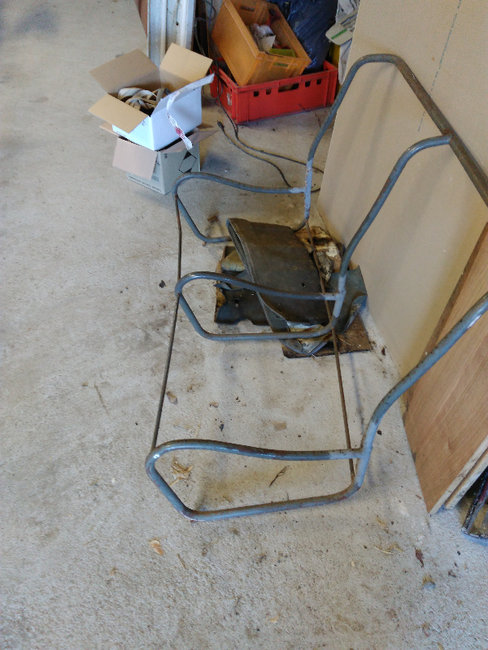

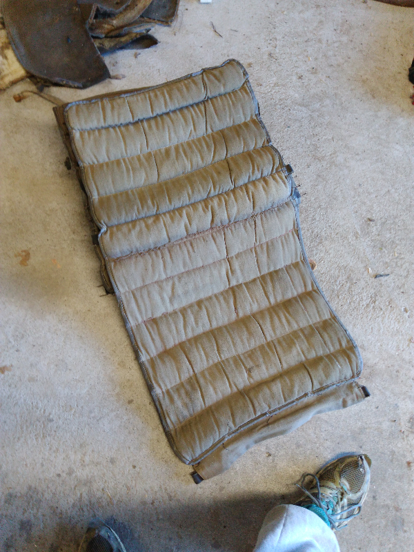

Ce matin j'ai retiré la garniture avant passager. Surprise elle est en excellent état sans aucune déchirure.
Après avoir fait les nouvelles, je les vendrai (garnitures avant grise et arrière Ecossais, rien déchiré sauf conducteur). Si ça vous intéresse bob, je vous laisserai "l'exclusivité" comme je sais que vous en restaurez une.

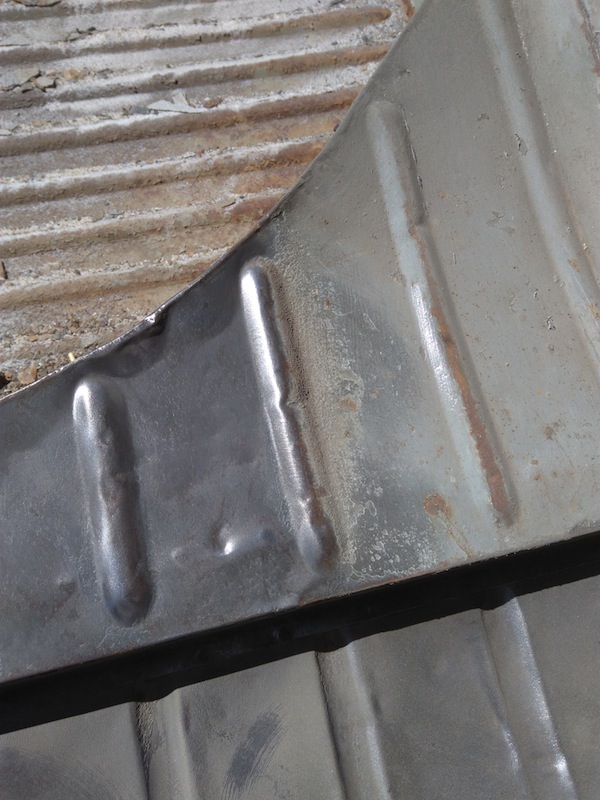

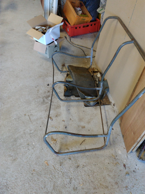

Sinon, je m'aperçois​ que l'armature avant a pris un sérieux coup. Elle est bien déformée
:shock:
Je vais tenter de la redresser !!

Oui bien sûr, les garnitures avant m'intéressent. Merci de me les réserver.
Dans ma A, en attendant d'avoir les bonnes garnitures, et pour passer le CT puisqu'elle n'est pas (encore) en CGC, je vais mettre les sièges de mon AZ en bayadères bleus :shock: Je les recouvrirai d'une toile grise pour ne pas trop choquer les puristes :mdr:
Tu pourrais me mettre une photo du dessous de la garniture qui apparemment est d'origine ?

bob41 a écrit : Tu pourrais me mettre une photo du dessous de la garniture qui apparemment est d'origine ?
Pas de souci je n'ai pas oublié. Juste une journée chargée aujourd'hui. Demain sans faute je ferai plusieurs photos.

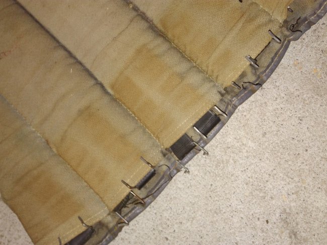

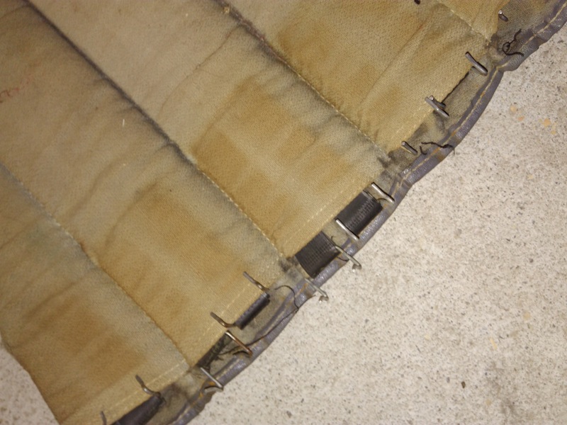

pour bob, voilà les photos du dos:

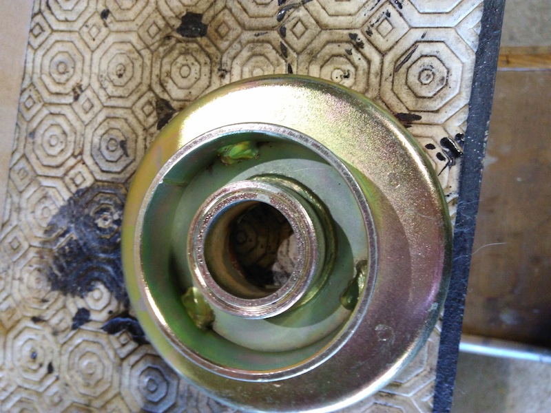

sinon 2 questions aux spécialistes:

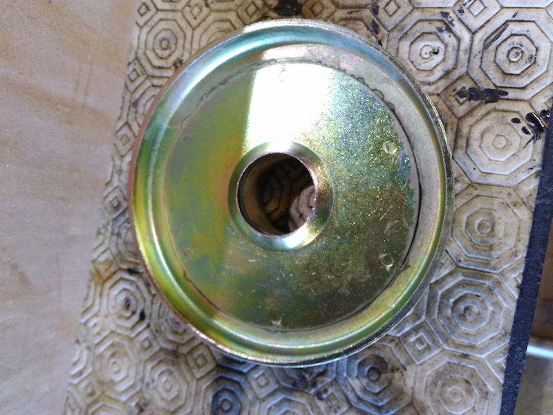

Pour les coupelles à souder aux extrémités des pots, quel côté va à l'extérieur du pot:
De ce côté là ça irait bien puisque les ressorts anti galop vont parfaitement s'insérer dans le rebord.
ou sinon de ce côté:
Je préfère demander avant de faire une bêtise :oops: :oops: .

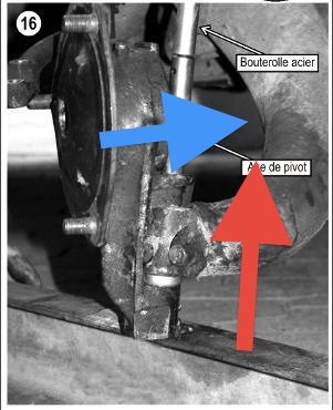

Autre chose pour les axes de pivots, comment savoir si je dois les changer, ou simplement graisser??? :???:
Merci de vos Lumières :pouce: :salut:
Merci Math pour les photos des dos de garnitures.
Pour les pots, je ne sais pas, ou plutôt j'ai une idée, mais je n'ai jamais fait, alors....
Pour les axes de pivots, il faut estimer les jeux latéral et axial. Pas facile à définir. peut-être quelqu'un a une recette.

En fait j'ai un jeu important vertical d'un côté (comme s'il manquait une bague) (flèche rouge)
et un peu de jeu horizontal (en bleu).
PAGE6 photo1.jpg (38.66 Kio) Vu 12663 fois
Sur le sujet j'ai lu un article assez intéressant http://www.myamibeach.fr/Dossier%20pivot.htm
Une question:

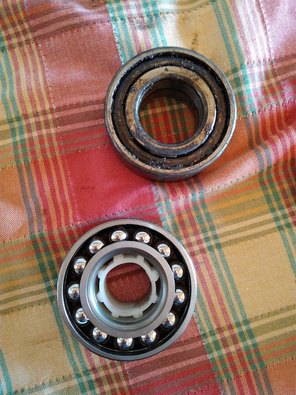

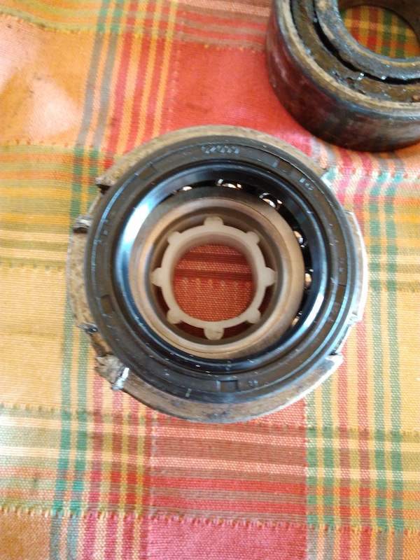

Au niveau des roulements, ceux de l'avant et l'arrière sont ils bien identiques? 72mm il me semble. IDEM pour les bagues? Parce qu'en fait mes tambours arrière sont parti se faire rectifier, ce qui n'était pas prévu c'est que les 2 roulements sont HS, et puisque j'ai déjà les roulements avants et pas ceux de l'arrière, c'est donc ma question. Peut on monter des roulements et bagues pour l'avant sur les tambours arrières, auquel cas, ça m'arrangerait bien :pouce: .
Merci de vos réponses (désolé de vous en demander beaucoup mais je préfère être sûr avant de faire une bêtise :mdr: :oops: .)
:salut: :salut:
Messages : 3335
:salut: Pour répondre à ta question sur les roulements,c'est le même à l"avant comme à l'arrière en diamètre 72: https://www.mehariclub.com/roulement-ro ... 04121.html
Pour les coupelles:extérieur 1ére photo,intérieur 2ème photo.
Mais ça reste mon avis :laughing:
:enchante:
J'ajouterais concernant les roulements, que c'est l'une des très rare pièce des 2 CV qui est restée identique de 1949 à 1990 !

Ok merci.
Parfait pour les roulements, je vais pouvoir les monter sur mes tambours arrières.
.sachant que les coupelles neuves ne sont pas identiques à celles de type A, c'est dans ce sens que ça va le mieux, en insérant les ressorts anti galop. Donc je vais tout souder comme ça :pouce:

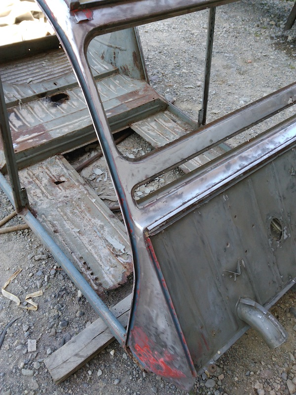

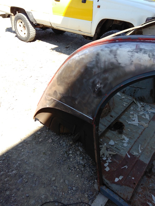

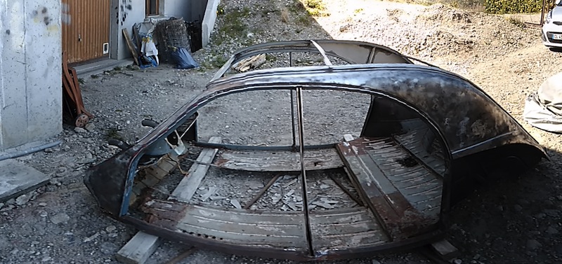

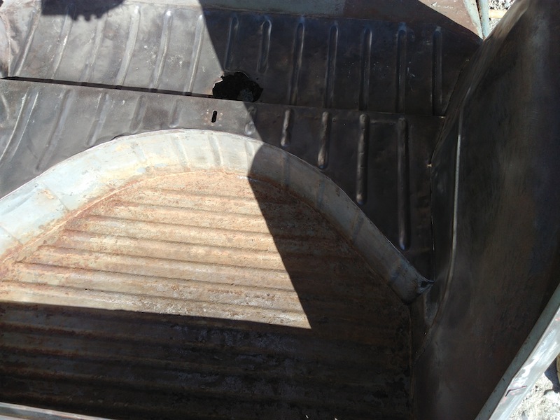

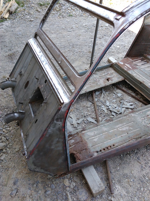

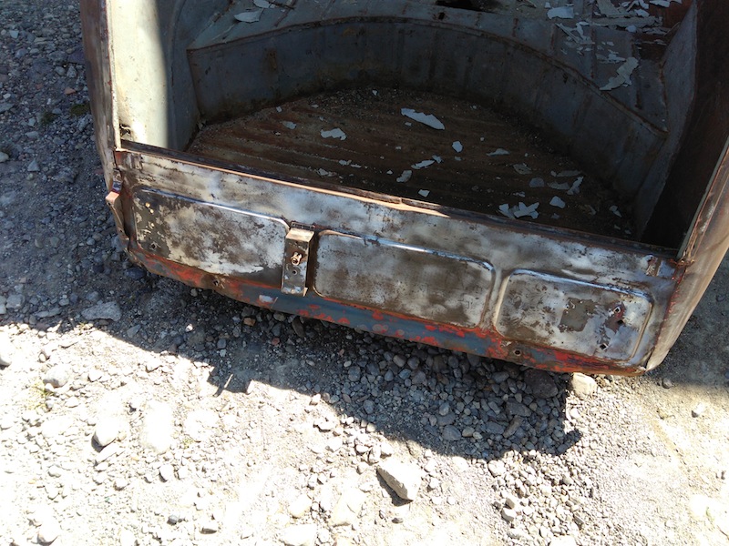

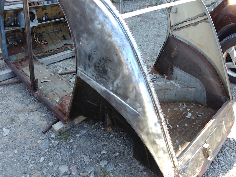

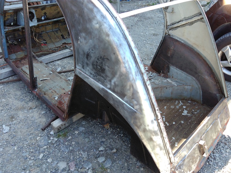

Merci de vos conseils. Je mettrai des photos du décapage de la carrosserie commencé ce matin sous peu.
Math 2cv
Messages : 1187
Âge : 26
Message par Math 2cv »
:salut: :salut:
Voilà donc la suite en images:
Aujourd'hui et hier, voilà l'étendue des travaux de décapage à nu de la caisse effectués:

Je m'apprête à changer les roulements des tambours arrières et à l'avant également.
Les vieux roulements ont été extraits (d'un côté) à l'arrière, or les billes de celui ci sont protégées (photo 1), mais pas les neufs que j'ai acheté chez Renov 2cv. Est-ce normal? Y a t il un autre moyen de les protéger? (peut être en insérant un joint spi au niveau de la bague écrou? (photo 2)
Dois je acheter une bague écrou à 2 encoches adaptée à ce roulement neuf, qui permettrait de le protéger d'une autre manière que l'origine?
De plus, la bague écrou neuve vendu par Renov est de ''72mm'' selon eux, alors que la vieille a un diamètre ext de 73,8mm, une erreur de leur part?
http://www.renov-2cv-mehari36.com/fr/tr ... 03246.html
Bref beaucoup de question sans réponse :???: :???:
Merci pour vos réponses éclairées :pouce: :merci:
:wink: :salut:
Messages : 17423
Je dis rien ... mais je suis de près et j'apprécie !
Messages : 11567
A mon avis il y a pas grande différence pour l'arrière une fois bourré de graisse ,la bague et l'écrou plus le cabochon il rentrera pas de poussière,
pour l'avant pareil, avec la bague écrou et le cache poussière, bien graisser, la différence entre c’est deux roulement , celui avec les billes apparente
moi avant le montage je les remplie de graisse, les autres sont de roulement étanche graisser a vie, mais les deux son bon . :salut:
