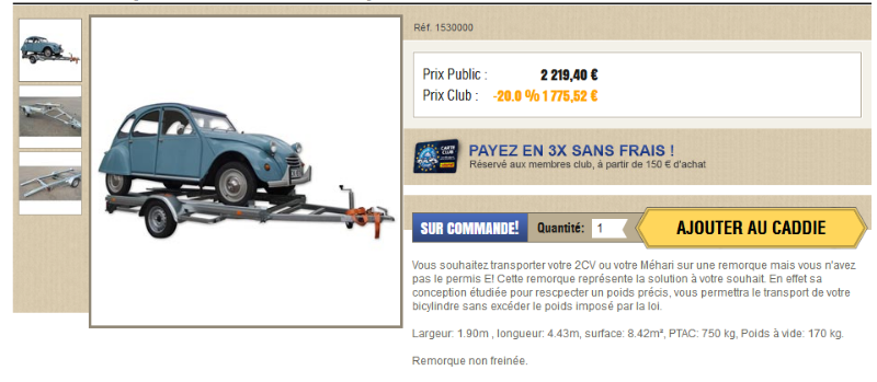

Marc 77 a écrit :https://www.mehariclub.com/remorque-exp ... 30000.html
Ben voila une bonne nouvelle ,super légère en plus nickel :salut: :clap: :clap:
Re: Tracter sa Deuch sans passer la ......
Et plus chère que le plateau présenté plus haut, même en prix club :lol:
